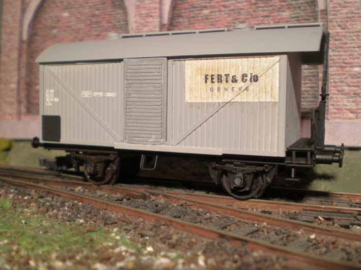

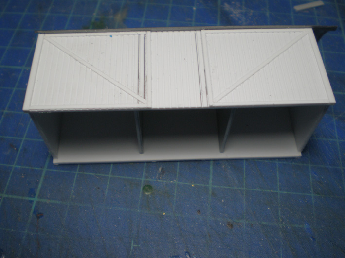

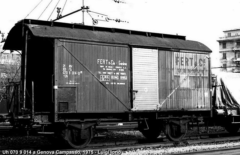

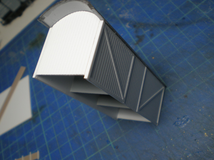

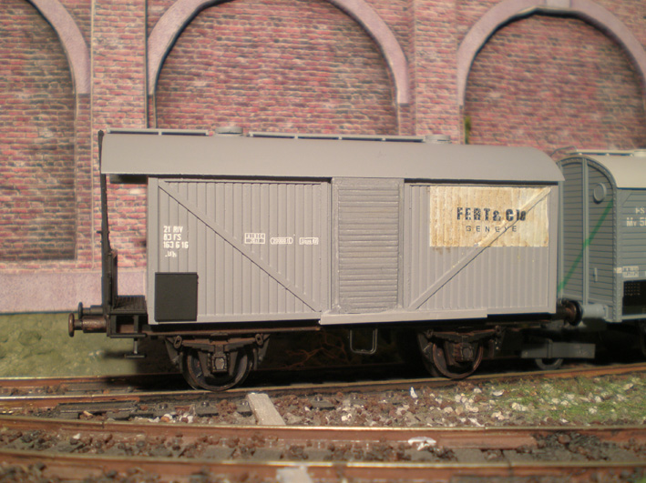

Complice una brutta influenza, mi sono dedicato al carro Uh trasporto vino. Mi sono basato sulla foto realizzata da Luigi Iorio.Si tratta di un' autocostruzione integrale in fogli e profilati Evergreen, il telaio è un vecchio Jouef di recupero. Le decals sono TTM taglia e cuci. La decal FERT e C.ie è fatta in casa, stampandola a getto di inchiostro su foglio decal bianco.

Bel lavoro pippotto, che spaziatura hai usato dell'Evergreen rigato?

Complimenti, gran bel lavoro!!!
Potresti, per favore, indicare le misure di massima di fiancate e testate. e' un modello che vorrei fare anch'io in futuro.

Ciao Carlo,
la spaziatura è di mm.1,5, ma andrebbe più stretta, almeno 1mm, però non avevo altro.

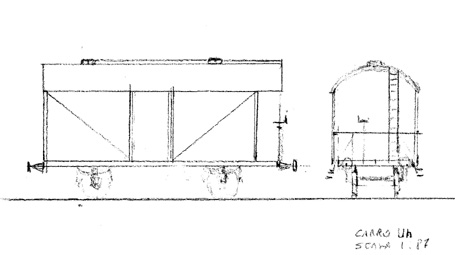

Ciao Alex,
premesso che le misure sono presunte perchè dedotte dalla foto, ho preparato un schizzo in scala 1.87 dal quale potrai ricavare le quote.
Buon lavoro.
pippotto

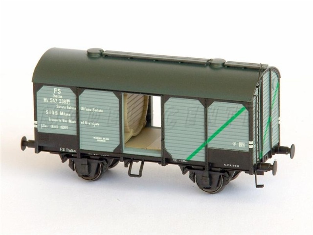

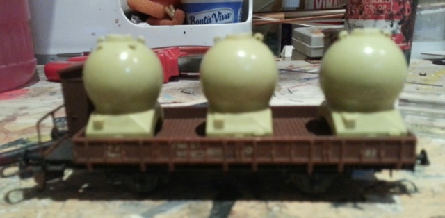

1) sembrerà fuori tema, ma pensavo di usare questi contenitori (in origine c'era scritto senape) per il trasporto, se non del vino, della birra o suoi componenti: è ammissibile?
020201701625.jpg [ 59.21 KiB | Osservato 10788 volte ]
2) sui famosi bollettini Fimf ha letto del trasporto di botti sui carri scoperti: posto che tra le botti per modellismo navale ve ne sono circa tre misure (1×1,5, 2×3 e una via di mezzo fra le prime) quali sono le dimensioni verosimili per l'uso in H0?
Grazie a tutti
Francesco
