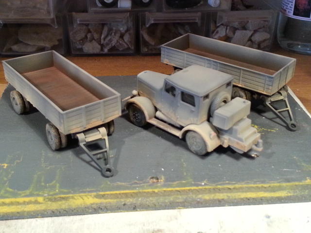

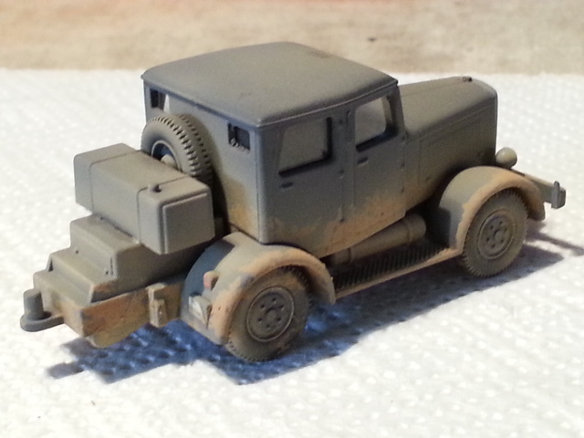

ciao ragazzi...l'hanomag è finito e impolverato.....

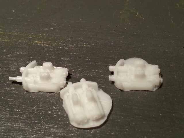

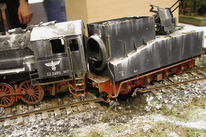

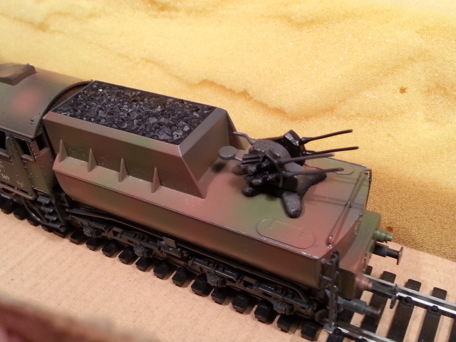

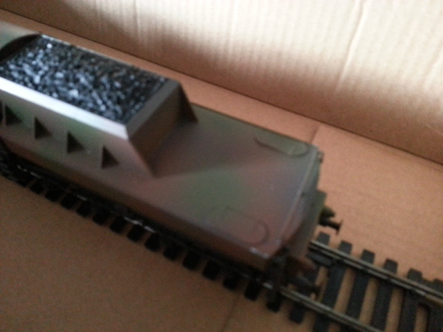

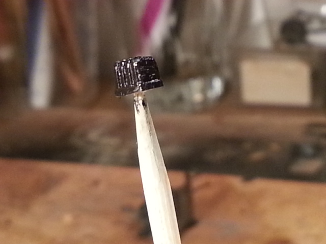

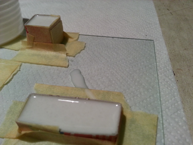

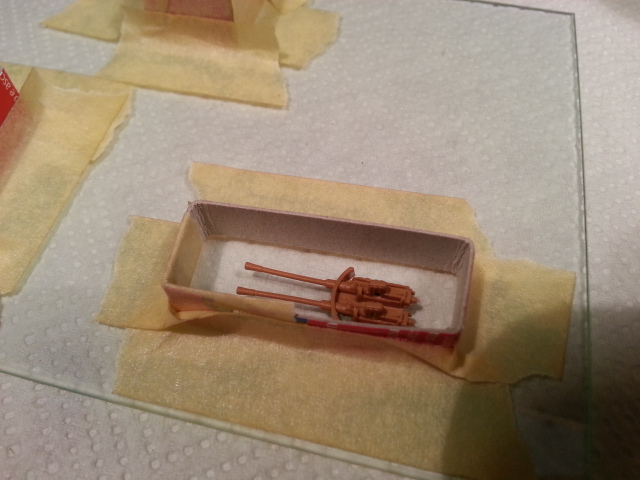

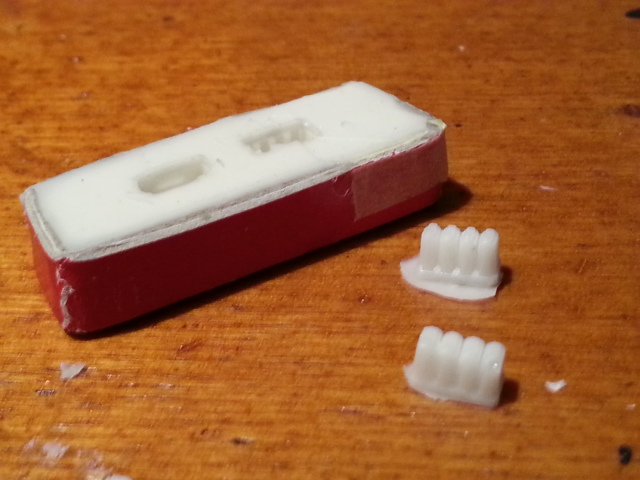

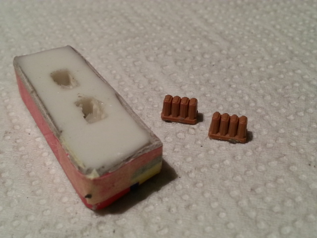

ciao ragazzi...finito l'hanomag, riprendo i miei lavoretti, mi voglio autocostruire una flak 38 20mm.(sempre per il mio futuro diorama-modulo sul leopold a milano) da posizionare sul tender della mia br 52 (come si vede in una foto di un diorama presa in rete) il master è preso da un kit roco ( che userò nel mio diorama) si tratta di un flakpanzer 4 ovviamente h0, mi sono stampato solo i corpi della mitragliera in quanto è quasi impossibile stampare le canne, quelle le rifarò io o con filo d'ottone o plastica vedrò anche il resto della mitragliera sarà autocostruito con vari materiali. plasticard , legno e altro, in una foto si vede il tender della mia br 52 e penso che lo spazio sia sufficente anche per mettere eventualmente dei sacchi come protezione un pò come si vede in un'altra foto di un mio carro....stampati anche penso i caricatori o cassette proiettili, poi al limite chi è più esperto di me mi correggerà...

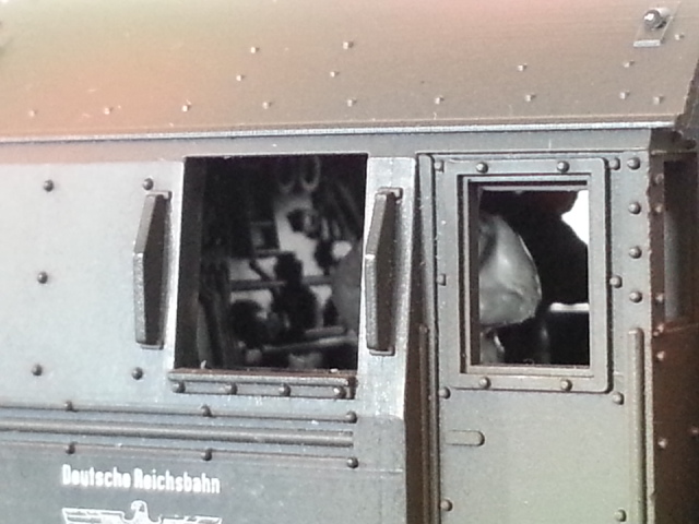

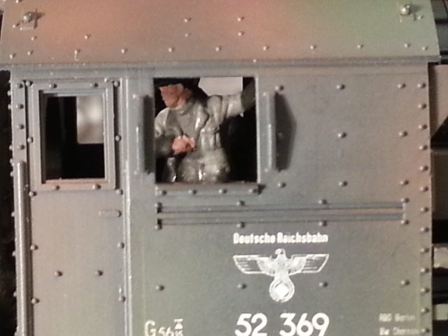

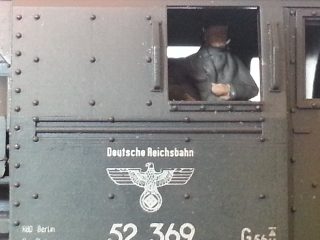

a proposito della mia br 52, ho tolto i vetri che oscuravano i macchinisti e i particolari degli interni..adesso è un'altra cosa...

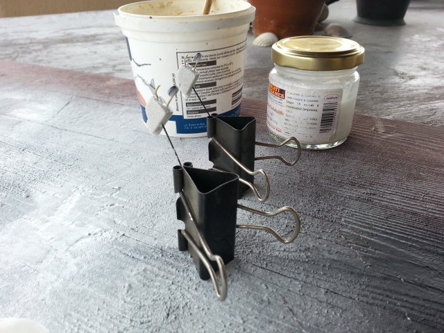

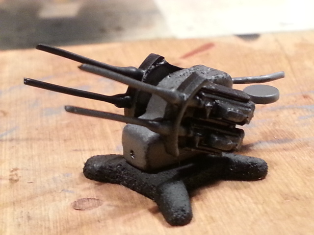

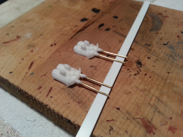

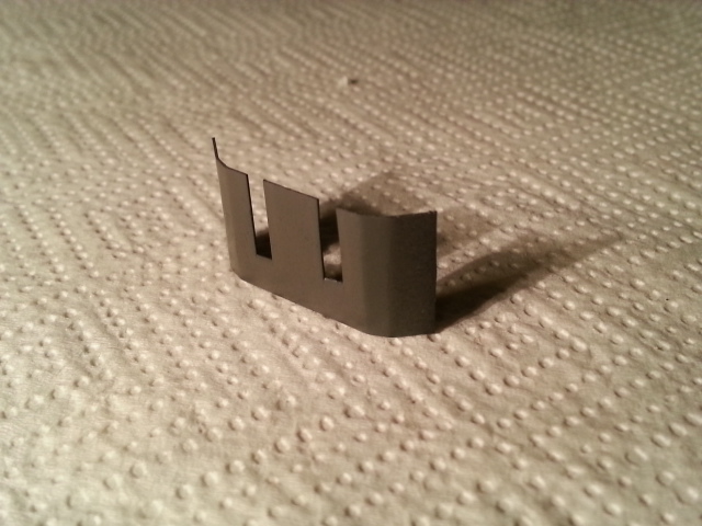

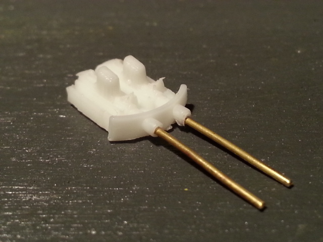

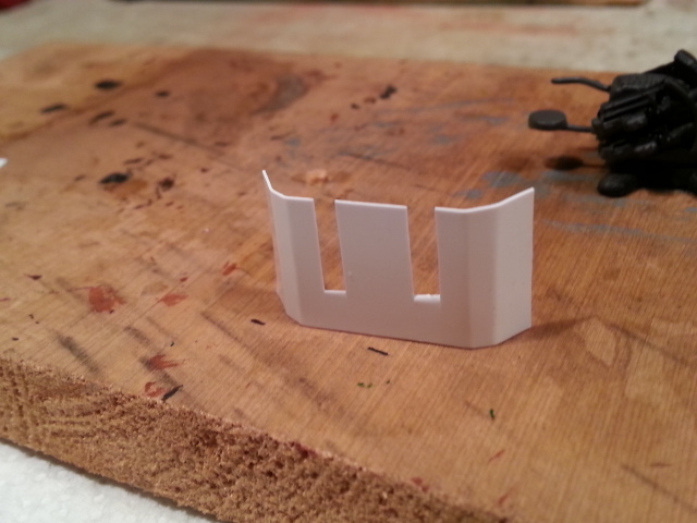

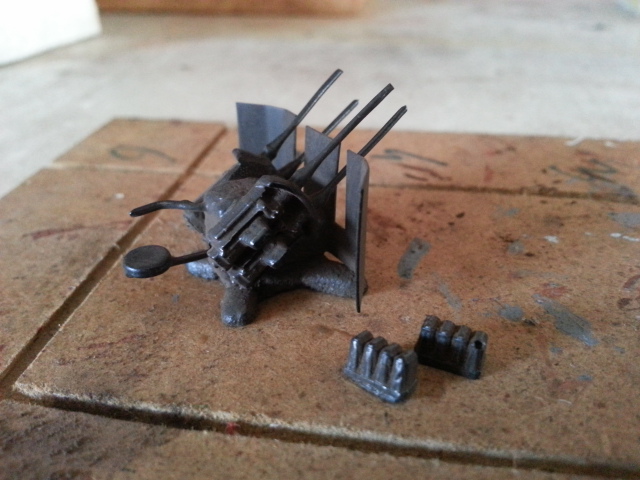

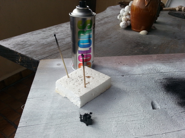

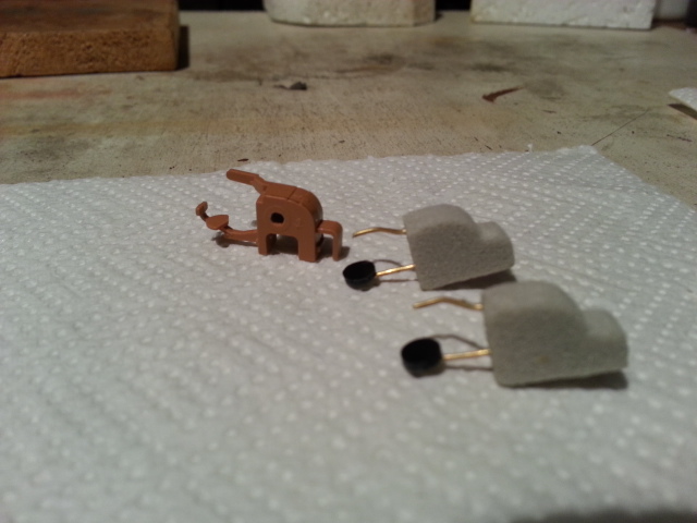

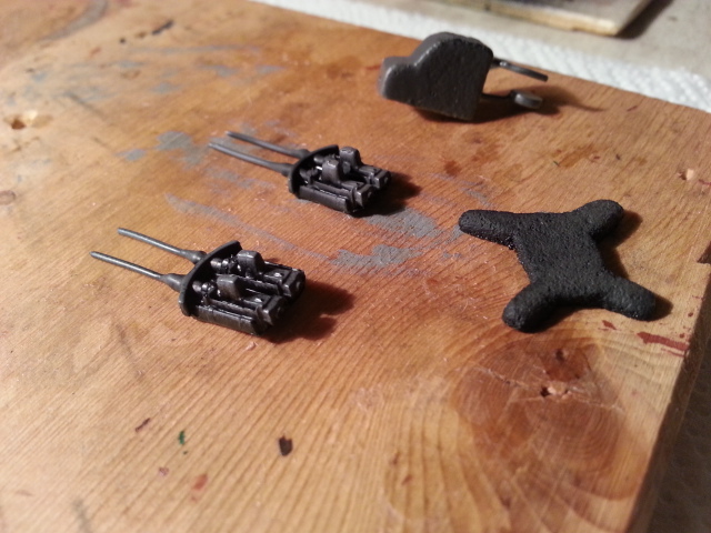

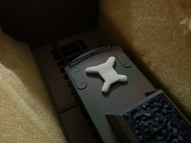

ciao ragazzi...testardo , ho portato avanti la mia flak, fatti i corpi,la base (in eulithe), incollato le canne fatte con filo d'ottone e la protezione in plasticard, dato il primer e un nero opaco, fatta anche una prova sul tender e devo dire la la sua scena la fà, è ancora tutto da finire ed incollare e poi andrà invecchiata a modo...

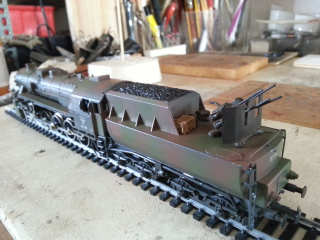

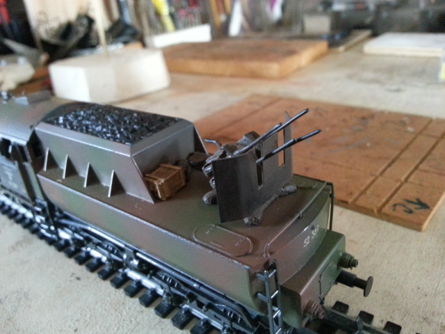

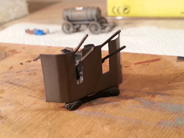

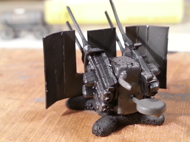

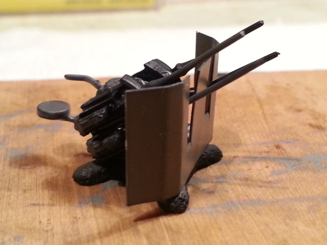

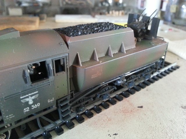

ciao ragazzi....aggiornamento autocostruzione flak 38 20mm. montata la corazza e cominciato a pitturare le munizioni e provata sulla br 52

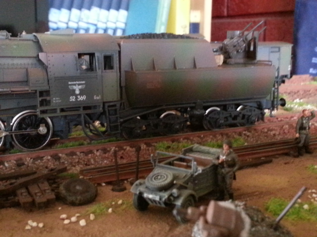

Ma....è plausibile il montaggio del gruppo contraereo sul tender della locomotiva???
Inoltre cosa vorrebbe riprodurre quel particolare a forma di x che sta alla base delle mitragliatrici?

Anche a me pare strano assai il montaggio della mitragliera della Flak sul tender. Di solito, al vero, veniva montata su di un carro pianale o a sponde basse.
Il particolare a X credo voglia riprodurre il basamento di supporto della mitragliera, ma non mi pare tanto fedele al vero.

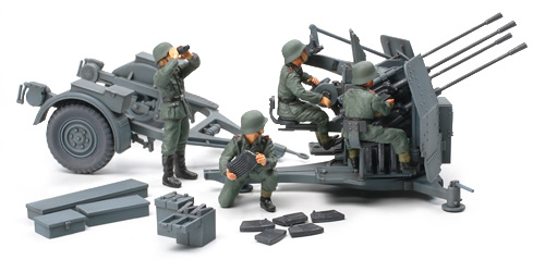

Ecco una foto dal web della quadrinata da 20 mm della Flak ( modello Tamiya in 1:35 ):
flak 20 tamiya.jpg [ 43.13 KiB | Osservato 8568 volte ]
Risulta evidente che il basamento e' ad Y e non a X.

Penso anche io...se deve brandeggiare , visto lo spazio limitato , dove metto le casse delle munizioni??
Non è un nastro da mitragliatrice dove lo appoggio , inoltre , se dovessi calarla dal tender avrei necessità di una gru.. o si hanno foto o il diorama era puramente inventato , pur essendo molto curato...

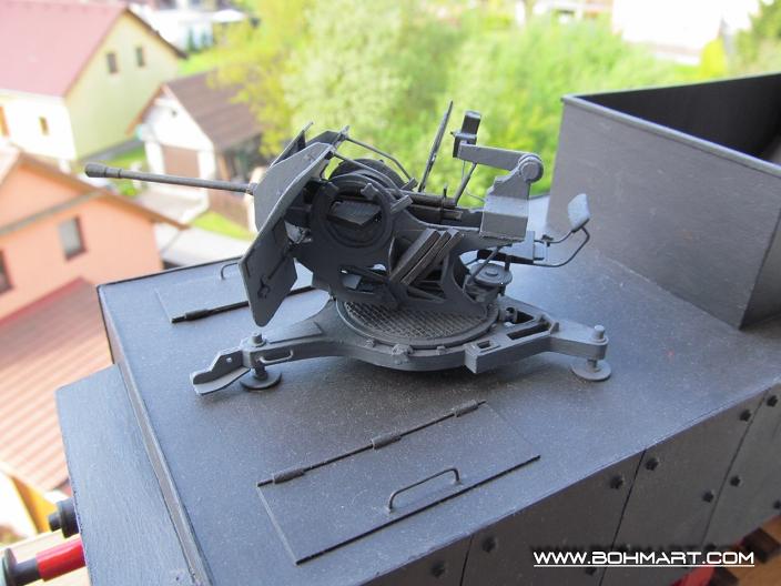

Non voglio inquinare il filetto...
Ho provato a fare una ricerca.
Di fotografie reali, per ora non sono stato capace di trovarne.
Ma un modello in kit della trumpeter lo prevedeva. Semmai è la tipologia di tender che potrebbe essere erronea. Non a vasca.

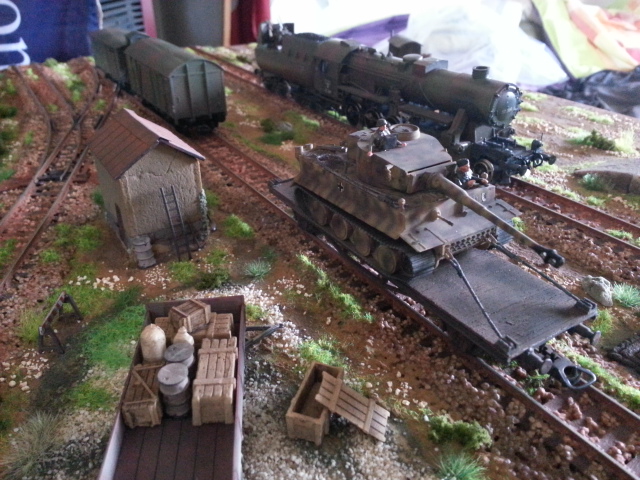

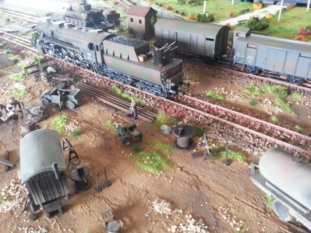

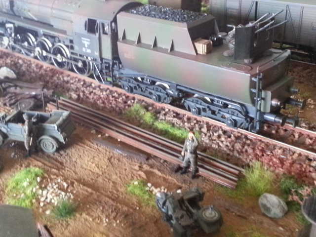

ciao ragazzi...aggiornamento autocostruzione flak 38 20 mm. finita e sporcata, ho poi preso in prestito( per prova) un pezzo del mio diorama scalo lago per fare qualche foto d'insieme... ( la locomotiva e i due carri non sono ancora sporcati)

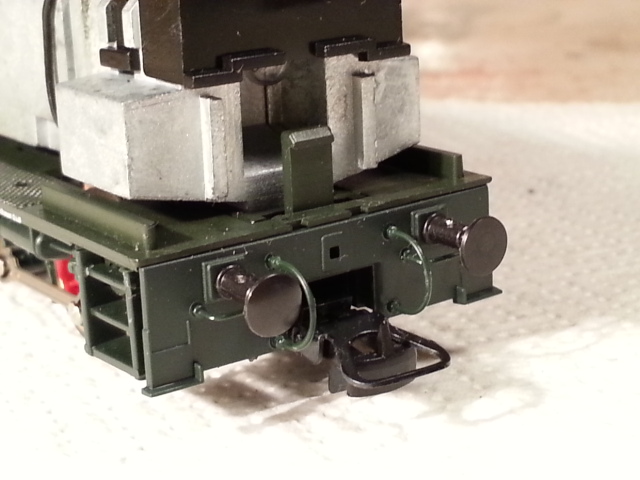

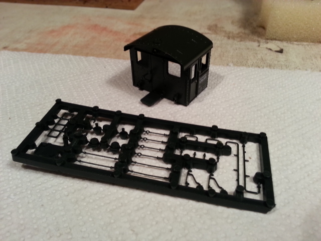

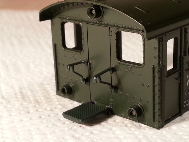

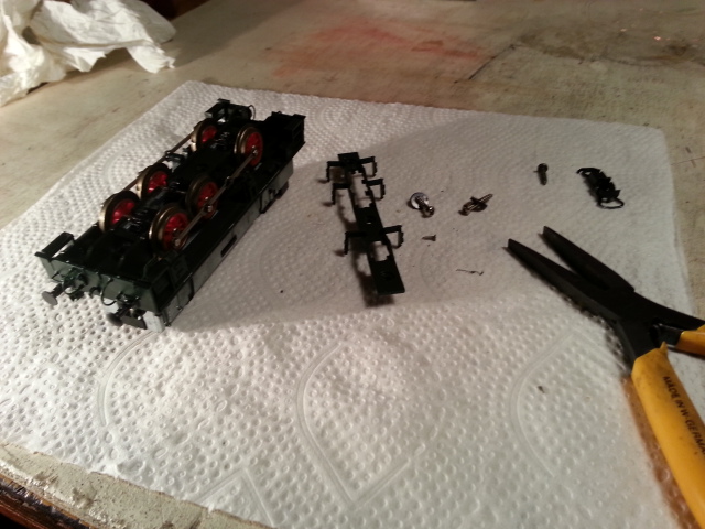

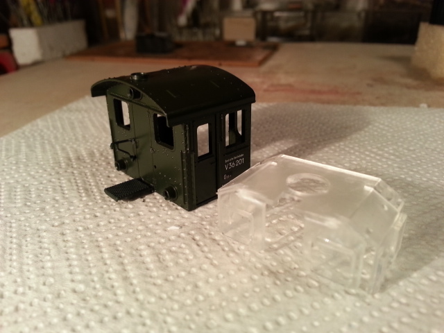

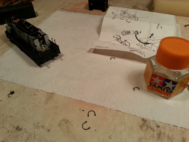

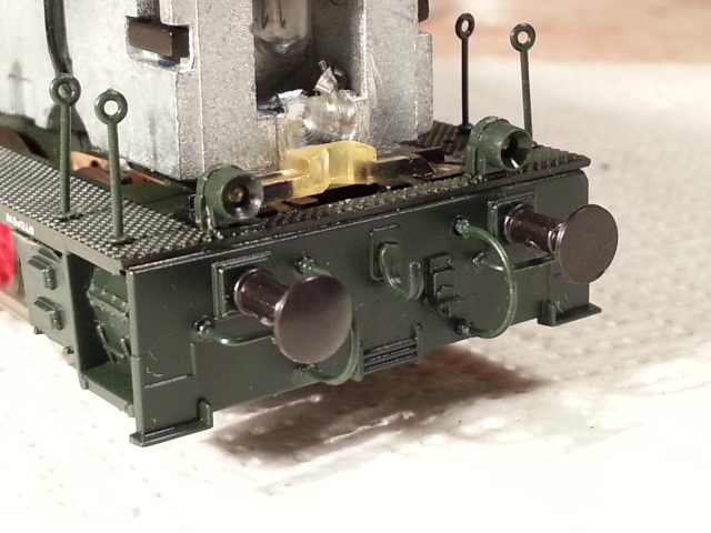

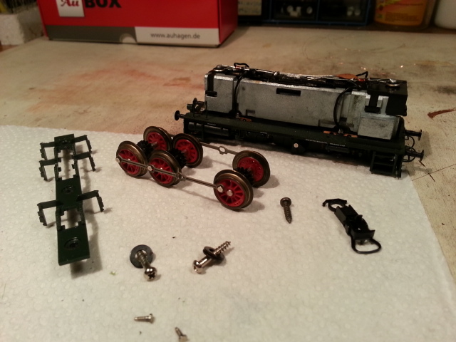

intanto che finisco il mio diorama scalo lago ho ripreso in mano la mia v36 ho messo alcuni aggiuntivi che mancavano e ho tolto i vetri (lavoraccio) in effetti non la rimetterò più la capottina che forma i vetri una volta pitturata la cabina incollerò i pezzi di plastica trasparente molto più pratica una volta smontata tutta provvederò alla verniciatura ad aerografo color german gray

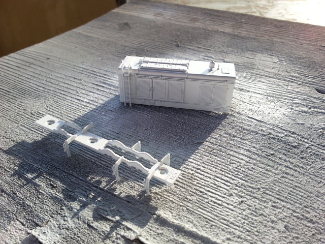

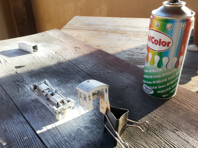

ciao ragazzi...finito il mio diorama operativo scalo merci fs como lago, ho ripreso in mano la v36 ho finito di smontarla ho dato il primer per poi cominciare la pittura ad aerografo german gray....

permettimi un'appunto al diorama.....quel tigra sul carro a due assi proprio non ci sta! per trasportare i tigre surono fatti appositamente i carri SSY con carrelli a tre assi e portata max di 85 tonellate......il tigre ne pesava 60, su quel carretto a due assi così leggero sarebbe già sui binari.
