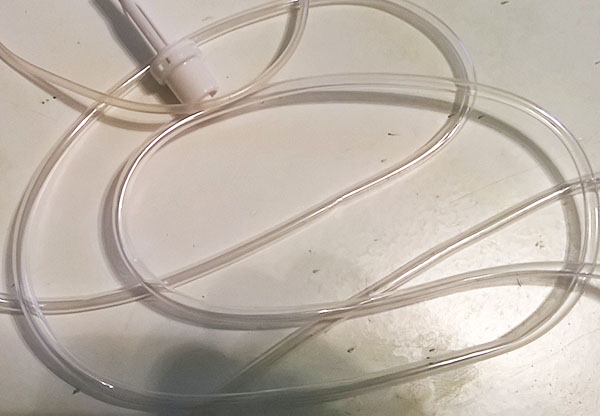

a guardare la tua trasmissione mi permetto suggerirti anche i tubicini "flebo" reperibili in farmacia, a pochi euro e disponibili in svariati diametri. Magari a completamento di parti di componentistica della trasmissione e non tutta.
Quando li ho usati, il loro funzionamento è sempre risultato dolce ed affidabile. Sono flessibili ma particolarmente resistenti alla torsione, garantendo così una corretta gestione del moto.
Ovviamente valuta tu e complimenti per il tuo lavoro.

Per Max. Conosco questi tubicini, in quanto usati su me medesimo in passato, e li ho già utilizzati. Ti ringrazio comunque, tutto è ben accetto. La motorizzazione ha comunque un sistema che non fa una grinza; dopo non so quanti anni dall'esordio essa dimostra di possedere una vita infinita. Semplicemente geniale. Devo solo regolare la polarità e riordinare il motore, che grosso modo ha le dimensioni di un RR degli anni '70. con le spazzole a inserimento a molla di rame. e pulire i contatti in rame dell'indotto. Per il resto basta vedere la progressione di marcia del video. Al momento della prova non avevo neanche guardato il motore.

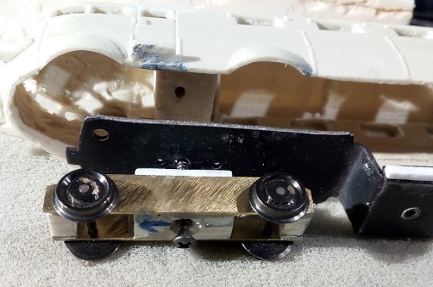

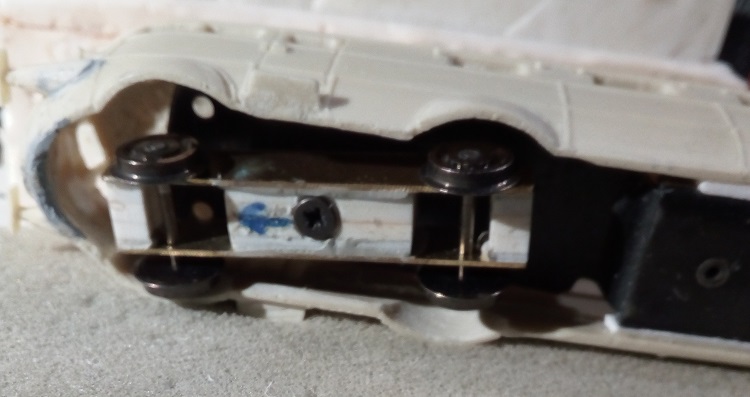

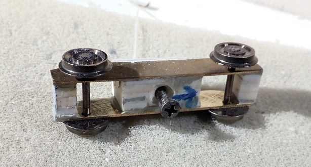

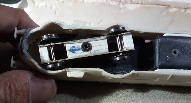

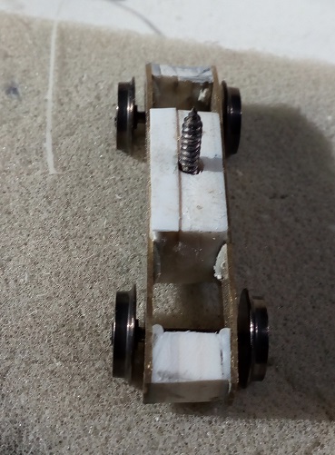

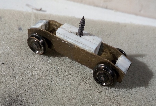

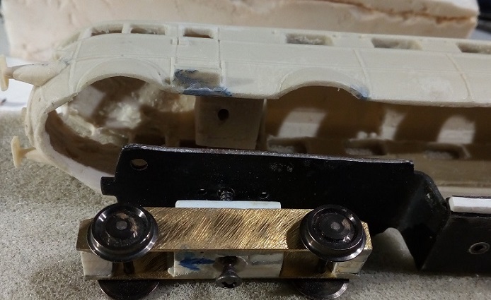

Torno a scrivere, a richiesta, sulla realizzazione dei carrelli di testa, che sono folli, contrariamente alla realtà dove, invece, supportano il motore a dodici cilindri FIAT. Per realizzarli ho sagomato dei rettangoli di ottone da 0,8 mm di spessore che sono stati forati alle estremità con punte da 2 mm per ospitare gli assi, alla distanza interasse rilevata dai disegni quotati del Pedrazzini. Fin qui niente di nuovo. Questi due segmenti di ottone costituiscono così le pareti del telaio porta assi che però sono uniti tra di loro con dei cubetti di plastica PS incollati insieme a raggiungere il giusto spessore (circa 1 cm) dato dalle pareti interne dei segmenti. I cubetti di plastica, in numero di tre, sono stati collocati in tre posizioni strategiche, uno al centro più voluminoso (attraverso cui ho praticato il foro che fa da perno di rotazione) e due alle estremità per rendere più solido il tutto. Non ho usato un carter, in quanto i fori sono autoportanti e visto che non servirà mai intervenire per eventuali riparazioni, ma solo per una goccia di lubrificante (eventualmente). La colla da me usata è quella epossidica a due componenti ed il vantaggio di questa tecnica è che si può intervenire con carta vetro e lime per rifinire il tutto.
Fatto ciò, dopo aver inserito il telaio carrozzeria fino all’altezza dovuta per il rispetto della coincidenza dell’asse motore con il parafango all’altra estremità, ho centrato il carrello ed ho praticato un foro nel telaio lato cabina. Avevo però indicato già che la cabina era stata munita di uno spezzone di resina o plasticard in cui inserire la vite d’ancoraggio del carrello. Le foto descrivono ampiamente le parti interessate.
Ho già accennato all’angolo di curvatura in cui si iscrive il modello (45° netti) ma ho in mente di progettare un tipo di carrello anteriore articolato, in modo che l’ATR possa circolare su plastici che hanno raggi di curvatura più stretti. Su quelli che ho provato a raggio più stretto, infatti, purtroppo il carrello deragliava per il poco spazio disponibile all’interno della scocca. Ma era prevedibile ed ovvio.
Un altro handicap sarebbe il voler riprodurre le fiancate dei carrelli che, benché nascosti, potrebbero affascinare qualche modellista super-esteta, che non vuole rinunciare al perfezionismo. Qui il problema dell'iscrizione in curva sarebbe maggiore, ma lascio a ciascuno la scelta.

Ciao Claudio, mi aggiungo anche io hai complimenti che ti hanno fatto gli altri, ho seguito il tuo lavoro fin dall'inizio secondo me volendo mettere la riproduzione dei carrelli potresti usare in rilievo la parte centrale, mentre riprodurre ceppi e il disegno della vela della ruota, direttamente sulla ruota stessa.
Dalle poche immagini che io ho potuto reperire in rete non avendo il libro del Pedrazzini, su quelle poche che riprendono il treno visto da sotto, i particolari dei carrelli si vedono poco e niente, in più noi il treno lo vediamo dall'alto, parlano chiaro i tuoi video.
Se posso permettermi sono invece un po perplesso sulla riproduzione degli intercomunicanti in tra una cassa e l'altra almeno sul treno grezzo sembrano non congiungere interamente le tre carrozze, ma ciò non toglie che una volta verniciato l'effetto possa cambiare.
e per i vetri come pensi di fare. Li la vedo un po dura o meglio lunga.
Ciao e complimenti sperando che le mie sono siano interpretate come critiche ma come ulteriori complimenti ed eventualmente consigli.
In ultimo vedo che i carrelli hanno le pareti in ottone come da te descritto, non è che potrebbero esserci dei corti circuito?
Infatti, ho volutamente rinunciato a riprodurre il meccanismo delle fiancate, proprio per i motivi che tu adduci. Ma non escludo che prima o poi ci provi ad aggiungerli, anche solo per il gusto di seguire il realismo.
Certo che a vederli così i mantici sembrano inconcludenti, ma la funzione degli stessi è rispettata, in quanto devono servire a coprire gli spazi che si creano tra una cassa e l’altra, vista la distanza esistente e allo spessore del mantice originale. Una volta verniciati non faranno più impressione.
Le pareti in ottone non creano problemi visto che sono separati da spezzoni in plastica, considerando che anche gli assi sono isolati come di regola per la cc. D’altronde il video dimostra la scioltezza del moto e, anzi, aggiungo che ho provato il modello anche sul plastico dell’EUROTRACK e tutto è andato nel migliore dei modi.
