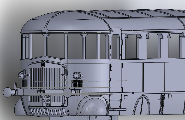

@Max63: posso farti qualche appunto? L'Ape è molto carina, ma secondo me il raccordo sul frontale è esagerato quanto a raggio di curvatura e posizionato eccessivamente in basso, sembra il panzone di un bevitore accanito... :lol: :lol: :lol:
Ti suggerirei di spostarlo in alto, a livello del coprigiunto alla base del parabrezza e di ridurlo molto di raggio di curvatura. In questo modo, la parte inferiore ti si sposterà all'indietro e ti si staccherà dal parafango della ruota, come al vero.
Scusa la precisineria, ma da quando mi sono messo a fare qualche disegnino a scopo di stampa 3D non riesco a farne più a meno (che viziaccio!)
Marco
ALn_prova.jpg [ 79.31 KiB | Osservato 7130 volte ]
