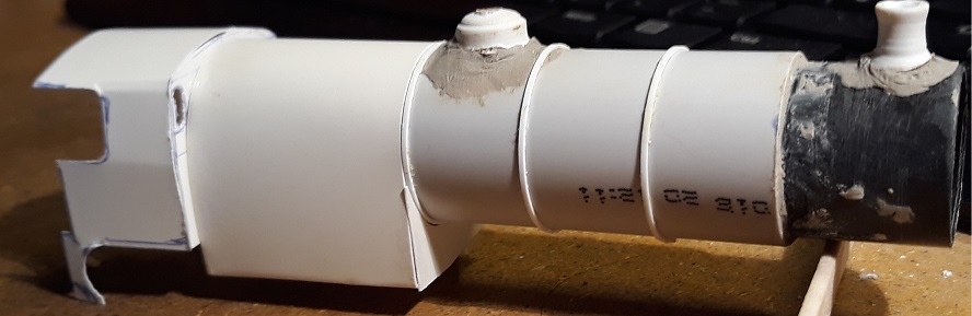

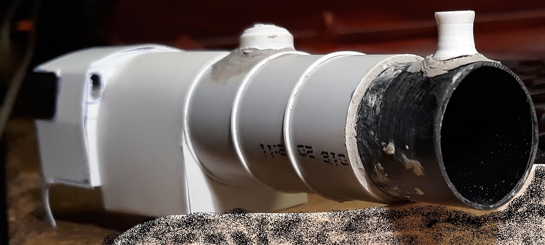

Intanto che ragiono sulla meccanica, ho perso un po' di tempo con tubi, plastica e plasticard …
Camino e duomo, torniti col trapano dal pieno in plastica e lavorati con fresina montata sul Dremel.
Caldaia fatta con due tubi da impianto elettrico e stuccati assieme.
Forno e cabina in plasticard (si vede che è in plasticard, perché è sbilenco).

Il forno sporge troppo in basso, ma tagliare un forno, per mè, è assai semplice. Mi basta la motosega laser.
Non è un modello, ma un balocco da 63enne che gioca.
Solo per prendere la mano.

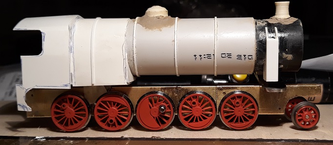

Intanto, in silenzio, come un acido che corrode, stò studiando una meccanica Frankenstein, ovvero mettendo insieme frattaglie ricavate da pezzi di ricambio acquistabili.
Sul simulacro che ho mostrato sono intervenuto con la motosega laser per correggere alcune cose.
Continua a non essere un modello, né mai lo sarà, ma serve per chiarirmi le idee su dimensioni, proporzioni ed altro.

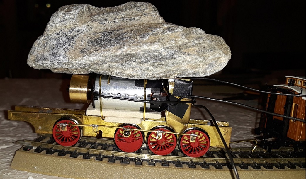

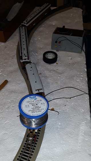

E stasera ho fatto una prova di trazione (erano montati ed accoppiati solo 4 assi anzichè 5) :
- binario in curva e contro curva
- pendenza 30/1000
- treno Hobbytrain un bagagliaio e due carrozze
Zavorrata con 512 grammi (rocchetto di stagno) si è avviata trainando il treno in pendenza e curva controcurva.
20200916_232139 prova trazione telaio motorizzato zavorrato - al 20percento.jpg
20200916_232139 prova trazione telaio motorizzato zavorrato - al 20percento.jpg [ 91.09 KiB | Osservato 9639 volte ]
Portando la zavorra a 330 grami (sasso), si è ancora avviato nelle stesse condizioni !
20200916_232844 telaio motorizzato con zavorra sasso - al 30percento.jpg [ 295.53 KiB | Osservato 9639 volte ]
Quindi, è fattibile anche senza anelli di aderenza. Occorre stare a 350 .. 400 grammi di peso totale.

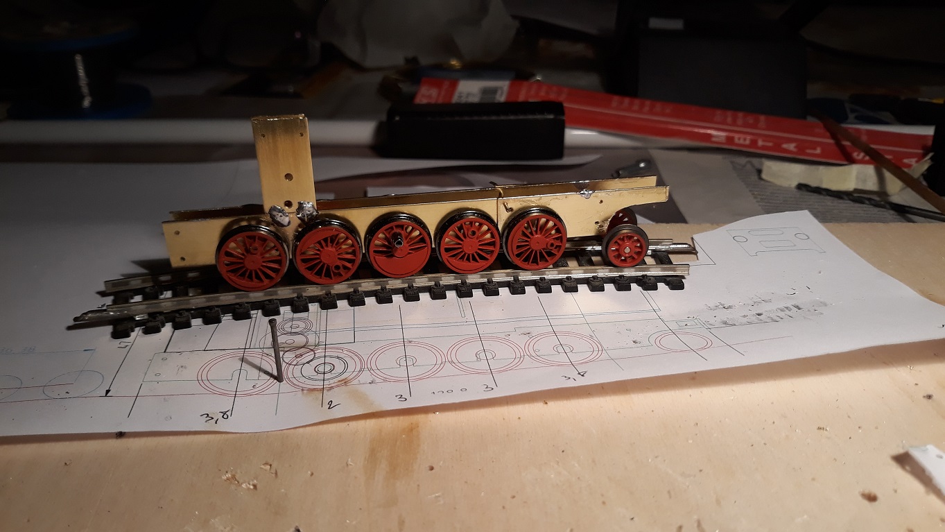

Infine, una vista di insieme :
20200910_223621 vista insieme senza bielle al 25percento.jpg [ 94.16 KiB | Osservato 9639 volte ]
Due pezzi di simulacro che fanno una specie di simulacro.
Ora mi metto a pensare a come realizzare un telaio fotoinciso più preciso assieme a bielle di accoppiamento.
