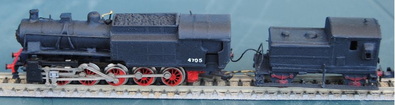

Peggio !!! :lol: è in metallo bianco , mi sembra di ricordare un kit di ArMo , forse ha sui trentacinque anni , pesa come un ferro da stiro , non sapendo come si sarebbe comportato il metallo bianco con i puntali degli assi nel tempo , vi annegai dei rivetti cavi di ottone a mò di boccola e come dice Vasco "e sono ancora qua !! "

Ti ringrazio per aver citato la ditta ARMO dell'amico Claudio Cantarella.
La stragrande maggioranza dei "giovani forumisti"non ne avrà mai sentito parlare.
Per non dimenticare

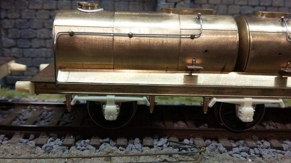

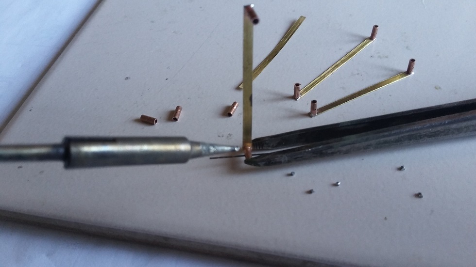

Per la realizzazione degli attacchi delle balestre al telaio ho proceduto in questo modo , ho saldato dei tubetti di rame di 1,5 mm. con un foro di 0,4 mm. trasversale , su strisce di ottone da 0,2 mm di spessore , poi piegate a L , separate , praticata con lima a coda di topo una sede a mezzaluna all' altezza degli anelli di sospensione delle balestre e del foro trasversale quindi incollate col bordo piegato all' interno del telaio con il foro trasversale in corrispondenza di quello praticato all' estremità delle balestre

una spina di ottone da 0,3 mm collega i due particolari ed irrobustisce , sul prolungamento esterno al colonnino ho inserito un cilindretto di tubo di ottone 0, 6 mm esterno da cui fuoriesce una parte della spina a mò di tirante e bulloneria
All' interno del colonnino è stato poi inserito uno spezzone di tondino di 0,8 mm. che fuoriesce inferiormente

Tra primo e secondo asse ho riprodotto il bilanciere tipico dei tender a tre assi FS , riprodotto fresato nelle forme principali , qui il collegamento con le balestre è con spine verticali e anche qui sul prolungamento delle spine sono inseriti spezzoni di tubetto che simulano la bulloneria di regolazione , la leggera inclinazione del bilanciere è voluta come da varie foto osservate .

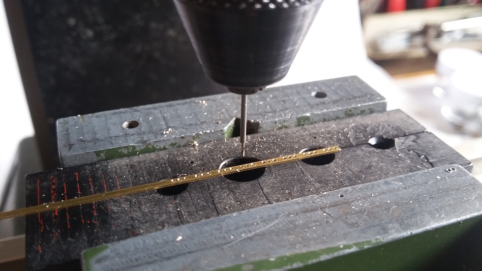

Per l'attacco centrale e quelli delle guide laterali del bilanciere al telaio , ho usato un profilato a L di 1 mm. X 0,5 mm forato a misura con una punta di 0,4 (tra l' altro rotta e rincollata dentro un ago da siringa , la punta era ancora buona :mrgreen: ) poi infilati e saldati tondini di ottone quindi tagliati dietro e smerigliati , poi separati ed incollati al telaio in posizione , verranno poi completati con i pezzi di collegamento mancanti

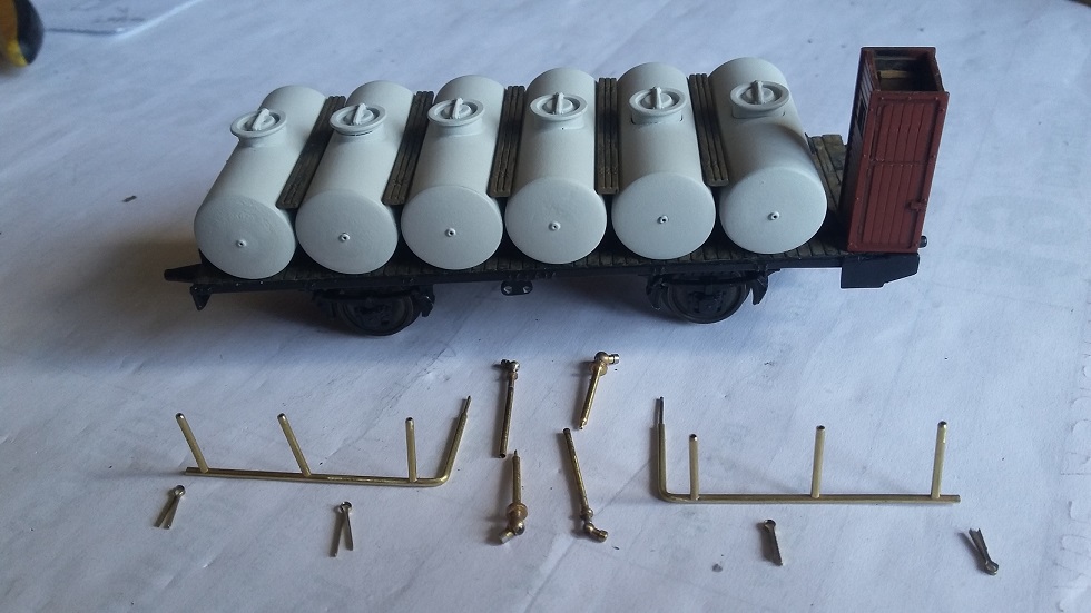

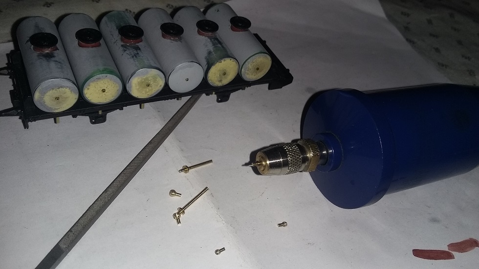

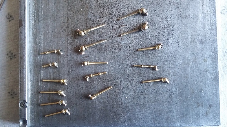

Realizzate le rubinetterie di scarico dell' acqua per gli ex tender a tre assi e per altre cisterne utilizzando , come mia abitudine , candelieri di varie misure per modellismo navale , mancano le catenelle di ritenuta del tappo ma quelle le monto da ultimo .

Questo lavoro però mi distrae perché porto a fine un carro ( costruito con scarti , avanzi e tubetti di plastica ) che da mesi se non anni attendeva in una scatola , la cisterna a sei botti con scarico normale e garitta .
Le botti sono realizzate con tubo di plastica a cui volevo applicare i fondelli stondati usando rondelle ritagliate da una sfera di plastica trasparente di quelle dei distributori automatici col giochino all'interno … pazienza ne ho , ...ma a metà della prima ho sbroccato e gettato via tutto :? la mattina dopo ho ripreso la sfera dalla pattumiera ed invece del positivo esterno ho osservato il negativo interno :idea: , umettata di grasso all'interno ci ho fissato sopra un cilindro / serbatoio ed ho fatto una piccola colata di resina Prochima da sopra , verificato il buon esito l' ho fatto a tutti , poi dal foro centrale dei bocchettoni con una siringa ho fatto la seconda colata dal lato opposto , la foto allegata mostra il risultato .
20201226_165137 - Copia.jpg [ 137.58 KiB | Osservato 5777 volte ]
montato tutto il gruppo di scarico

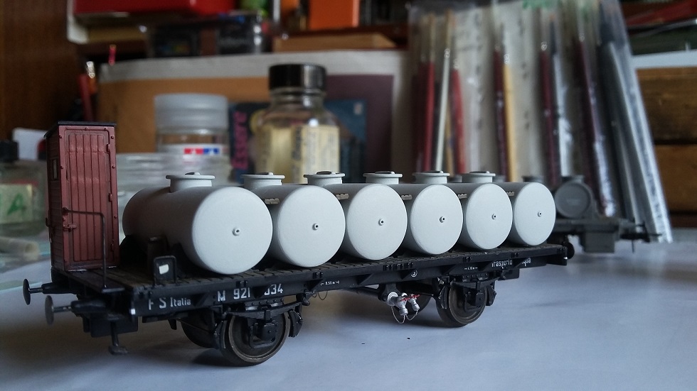

la garitta è stata modificata come da foto note del reale , eliminando le finestrelle delle porte , aggiunti mancorrente e portafanale (queste ultime due cose sono state aggiunte per analogia anche ad altre cinque o sei garitte a suo tempo montate senza , sui modelli di origine … :arrow: ... un plastico non è mai finito , ma neanche i modelli per la mia filosofia ... :lol: )
20210426_181546 - Copia.jpg [ 142.53 KiB | Osservato 5777 volte ]
A sto punto può entrare in servizio col fratello dotato di scarichi rapidi ,
