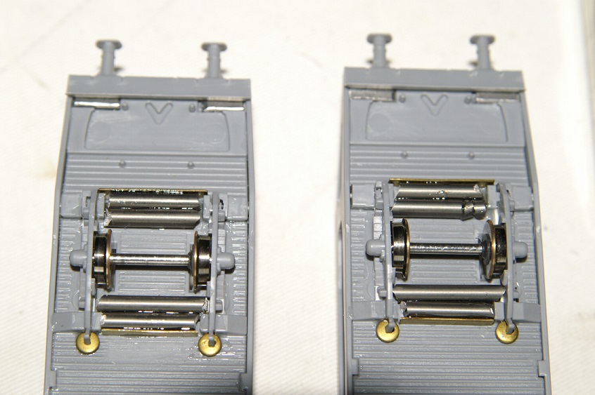

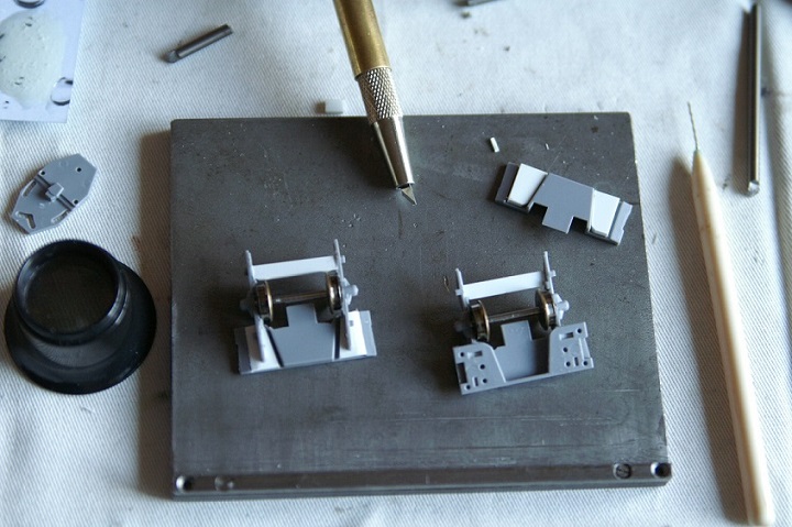

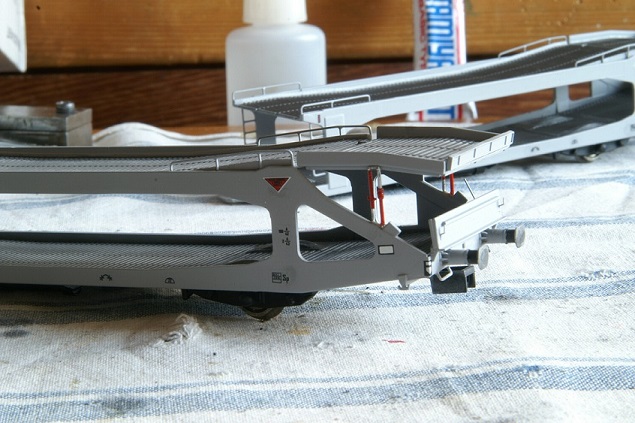

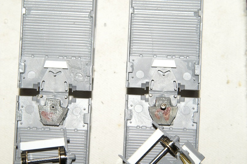

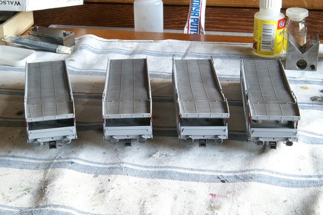

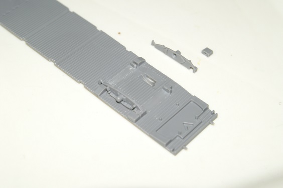

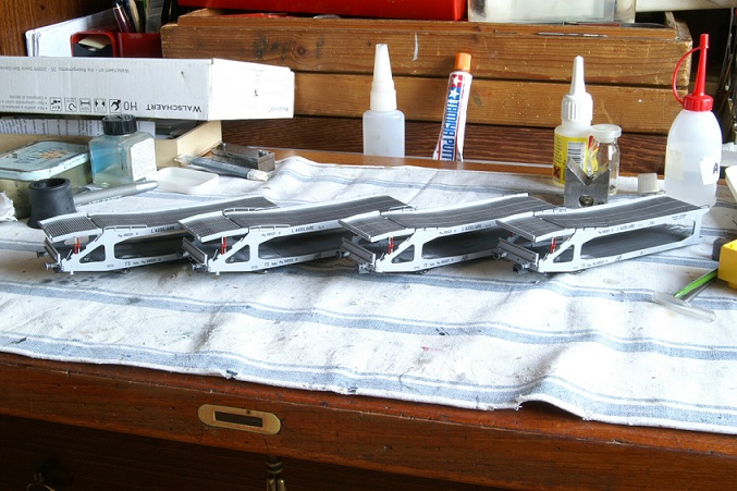

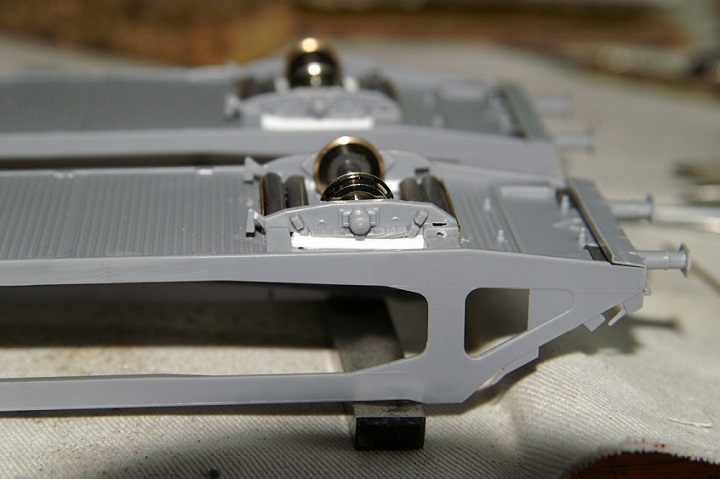

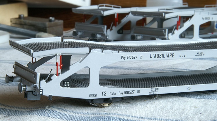

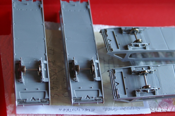

Finalmente stanno per entrare in servizio i miei carri Pay , con alcune soluzioni personali che potranno essere accettabili o meno , brevemente racconto cosa ho fatto.
Dopo montaggio senza colla il carro risulta basso ,come già detto in altri post , quindi taglio le appendici rettangolari dalle quattro boccole d' estremità , incollo il rettangolino nella sua posizione sul telaio per poi centrare le boccole .
Freso al pari del pianale quei rettangoloni che fanno da battuta alle boccole lasciando solo un millimetro e mezzo alle estremità per il posizionamento delle stesse e al loro posto ci metto dei tondini di tungsteno che fanno da zavorra ,davanti incollo un rettangolino di ottone e visivamente di lato torna tutto come prima.
incollo le boccole nella loro sede con sotto uno spessore di 1,5 mm. ,gli incastri sono alti 2 mm. per cui si centrano perfettamente e contemporaneamente inserisco le ruote ,non le sue ma delle Roco ,
sotto le biellette posteriori alle boccole incollo un tondino dello stesso spessore.
Lo snodo centrale ,dato che era tutto un monta / rismonta per provare le varie soluzioni dopo un primo incollaggio e successivo scollamento ,ho deciso di renderlo smontabile bloccando i pezzi n° 14 con delle microviti ,le boccole sono state incollate con lo spessore di 1,5 mm nella loro sede di un particolare n°14, sull'altro pezzo uguale ho riportato anche lì lo spessore per analogia .I prolungamenti delle boccole sono stati uniti per irrobustire il tutto . Il particolare 15 ,incollato ad un semitelaio serve anche per l' impanatura della vite che regge il pezzo 14 con l'asse , dato che c'era spazio ci ho messo anche un pezzetto di lastrina di piombo per appesantire .
Sull'altro semitelaio nella zona lasciata libera dallo snodo all'interno del secondo part. 14 ho incollato uno spessore di plastica che serve all'impanatura della vite che lo blocca a protezione dei tre pernietti dello snodo .
Certo ,il punto è critico ma anche incollato lo snodo và maneggiato con attenzione , col mio sistema posso sempre incollarlo dopo e mi permette ,per adesso ,di separare le semiunità per eventualmente inserire il carico.
I due lunghi serbatoi dell' aria sono stati sostituiti da tondini di tungsteno per aumentare la zavorra sull'asse centrale , sono stati rifatti in filo di ferro i mancorrenti, le scalette (male ) gli appigli dei manovratori , le leve dei martinetti idraulici dei ponti mobili , sono stati aggiunti i portafanali sulle ribaltine inferiori , gli ancorotti di ammaro ed i portadocumenti .
Con pezzettini di plastica fine e stucco per modellismo diluito con acetone ho tappato i passaruote degli assi estremi .
Verniciatura e decal sono per la versione L'Ausiliare (per me l'unica realizzabile con le decal presenti ) .
Ora manca un minimo di sporcatura esterna , una mano di trasparente , un centinaio di fermaruote disposti lungo le fiancate e riunire le semiunità .
PS nelle foto c'è solo la vite su di un semicarro , l'altra è stata aggiunta dopo :oops:
Giancarlo

Ciao, complimenti per l'ottima riuscita di un carro il cui montaggio è difficoltoso per le molte magagne a cui bisogna porre rimedio.
Tre domande:
1) Puoi dirmi che ruote sono le Roco che hai posizionato e ,se disponibile, il codice delle stesse?
2) Che tipo di vernice hai utilizzato? Verniciatura ad aerografo? Puoi darmi il codice della vernice? I pianali sono stati invecchiati o hai utilizzato una tonalità di grigio diversa? Se si, che tipo di grigio e che RAL?
3) A fine opera,com'è la circolabilità del carro? E' possibile mettere su entrambi i piani macchinine della Brekina?
Grazie per l'attenzione e in attesa di risposte ti porgo i più cordiali saluti e rinnovo i complimenti per l'ottimo lavoro,
Mauro.
 Oggetto del messaggio: Re: TTM Kit: TTM kit 11 Carro Pay
MessaggioInviato: giovedì 22 agosto 2013, 22:49
Messaggi: 1780
Ciao chirurgo031
Le ruote sono quelle di 9 mm. di diametro al rotolamento con una sola ruota isolata , non ricordo il codice , nella relazione di sopra mi sono scordato di dire che alle ruote estreme ho dovuto eliminare fino al pari della ruota il collarino di plastica che fascia l'alberino per un millimetro circa perché interferiva con la sede delle ruote dei semitelai (basta un cutter affilato ).
In un primo momento avevo ridotto il bordino (si vede nelle foto ) ma poi mi sono reso conto che transitando sugli scambi c'erano problemi al passaggio sui cuori con antiestetici sobbalzi dei carri ,quindi con un po' di paura per gli incollaggi ed un cacciavite a fare da leva ,con calma , le ho levate e sostituite con altre col bordino integro ,il tutto senza rompere niente fortunatamente , penso che tra il bordino e la copertura dei passaruota adesso non ci siano dei decimi ma dei centesimi di millimetro :? .
Per quanto riguarda la circolabilità dietro ad un vecchio E633 lima con motore da 300 km all'ora su curve diametro circa 90 cm non fanno una piega , come scorrevolezza ..eh ..beh.. ne ho visti di meglio , il passo lungo di una semiunità non aiuta certo ,in dirittura sono accettabili , in curva frenano un po' .
Con una Topolino (che non hanno mai trasportato ) al piano di sotto avanza circa 1 mm. al soffitto .
Per la verniciatura tutto il carro è stato passato con bomboletta Tamiya primer grigio ,l'esterno l'ho lasciato così , la parte inferiore nero opaco in bomboletta ,il pianale inferiore è stato scurito con polvere nera (Linea Secondaria ) spazzolata con un vecchio e piccolissimo spazzolino da denti a setole morbidissime , per quello di sopra ho preparato una miscela di alluminio scurito con alcune gocce di nero e molto diluente , tutto Humbrol , la vernice non deve coprire ma ombreggiare e ne faccio poche gocce alla volta , grossomodo 4 gocce di alluminio 1 di nero e 4 o 5 di diluente , poi con pennellino ho cominciato a "picchiettare" il pianale a macchia di leopardo ,una specie di tecnica del pennello secco , un po' in tutte le zone senza insistere troppo a lungo nella stessa zona , (prima ho fatto delle prove sulla parte inferiore dei ponti mobili che avevo ancora da incollare ) così ho ottenuto quel colore non uniforme che volevo realizzare perchè visto in una vecchia foto . Una volta secco con lo spazzolino di prima ho sfumato di nero la zona della carreggiata delle auto .
Eventualmente non fare la versione SITFA perché le decal riportano numerazioni di altri carri L'Ausiliare ,in pratica sono numeri successivi a distanza di poche unità l'uno dall'altro e tutti rientrano nel blocco assegnato a L'Ausiliare dalle FS.
Giancarlo
