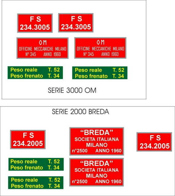

Ecco un'esempio.
Alex
234BredaOm.JPG [ 44.26 KiB | Osservato 5660 volte ]

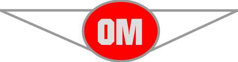

Fregio OM provvisorio
Alex
Commento file: Fregio OM (prova)
Grafica1.JPG [ 5.81 KiB | Osservato 5928 volte ]

bei lavori alex. appena riesco ti mando via mail i disegni della cabina, mi sembrano rispettare le misure del modello RR e combaciare con le foto, nel caso modifica pure..
per il fregio e le targhe conviene fotoincidere.

I numeri del lotto costruttivo e dell'anno di costruzione (almeno per quella macchina) sono inventati, mentre le scritte della targa della Breda le ho dedotte dalle foto.
Se qualche forumista ha dei dati più precisi ben venga!

Con tutto il rispetto ma... hai mai visto il logo OM ? :shock:
Stesso discorso per le targhe.... ti sembra di aver utilizzato il font adatto?

Come detto sono esempi. Poi dimmi tu dove trovare il carattere più vicino al fregio OM, anche perchè quello che hai postato a me sembra quello in dotazione ai camion e non quello dei mezzi FS.
Per le scritte laterali e delle targhe una volta rimpicciolite e stampate secondo me la differenza non si nota.
Inoltre volendo ambientare la macchina nell'ultimo periodo di servizio le scritte possono pure andare bene: in molti casi venivano adirittura fatte a mano con vernice gialla, senza tanto badare al lato estetico.
