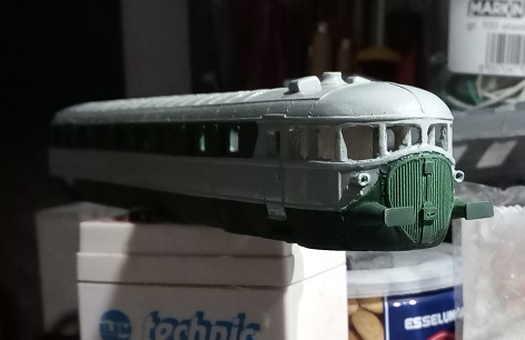

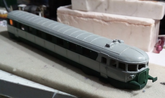

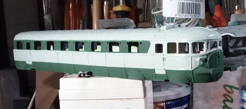

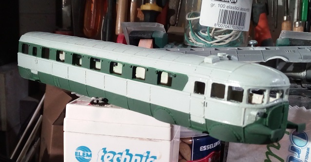

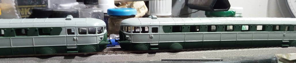

Salve amici. Finalmente posso tornare a descrivere i progressi dell’ ATR dopo gli impedimenti che mi tengono lontano dalla OGR. Anche in questa fase ho imparato qualcosa riguardo alla verniciatura. Nell’intervento precedente ho avuto la dritta da Norge sulla livrea da attribuire all’ATR ultima versione, cioè il grigio nebbia, anche se io avevo già dato una mano di grigio perla. Bene, possedendo una grossa riserva di grigio perla non mi andava di sprecare tanta abbondanza e dovevo fare qualcosa. Ho effettuato molti tentativi di utilizzare questa tonalità per convertirla nel nostro grigio nebbia e credo di esserci riuscito. Dieci parti di grigio perla miscelato ad una parte di blu cobalto hanno reso pressoché esatta la tonalità del grigio nebbia, avendo come base di riferimento un barattolo di grigio nebbia della MOLAK, acquistato tempo fa quando avevo bisogno di tale vernice per altri modelli. La vernice grigio perla in mio possesso è ancora a base alchidica, cosa che non è più possibile acquistare per le normative moderne vigenti. Oggi si possono acquistare vernici solo a base d’acqua e questo mi crea qualche problema di ricerca e approvvigionamento della tonalità g.-nebbia. Quindi bisogna fare di necessità virtù e ho provveduto alla conversione, cosa che mi tornerà utile in futuro. Ciascuno potrà fare a modo suo, certo, ma spero di dare un aiuto in caso di “default”. Ho due barattolini di grigio nebbia della MOLAK, ancora, e non mi andava di sprecarli subito, sapendo che la quantità non mi sarebbe bastata per tutto il modello. Inoltre io amo sempre intraprendere nuove vie e talvolta questo premia. Le foto danno un’idea dello stato attuale del modello nella prima fase di verniciatura a cui seguirà la fase del ritocco e completamento dei particolari..
E pensare che al momento di iniziare il lavoro di verniciatura mi sono trovato con il barattolo del Maskol totalmente scaduto. Il contenuto era un blocco di gomma rosa, assolutamente inutilizzabile. Ho dovuto provvedere altrimenti.
 Oggetto del messaggio: Re: Un autotreno di lusso: ATR 100
MessaggioInviato: domenica 3 giugno 2018, 13:35
Messaggi: 851
Tra una chiamata e l'altra riesco a postare qualche foto già annunciata sopra. Il verde magnolia sembra attualmente scuro, ma soggetto a dei ritocchi di schiaritura.

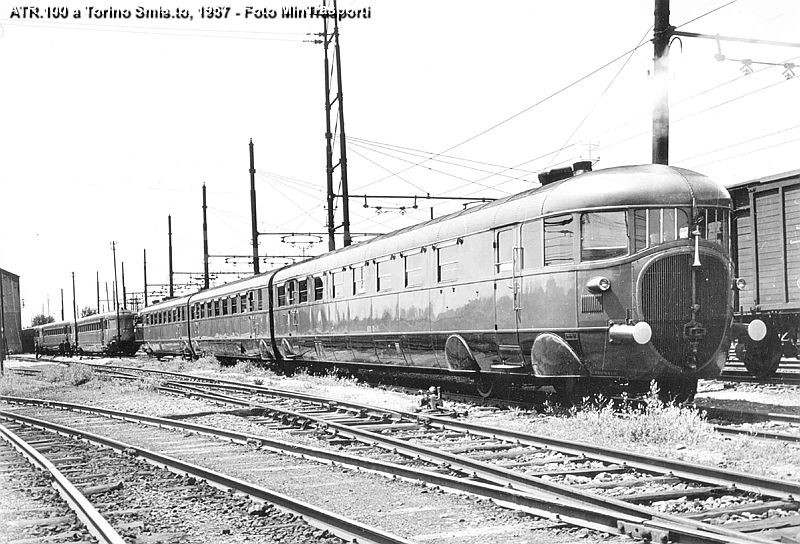

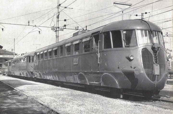

Grazie Guido, sono convinto di quanto dici, ma come spiegare quella differenza così marcata tra il giallo isabella e il castano delle foto a corredo del volumetto sempre citato? Quando guardo le foto in bianco e nero delle livree castano isabella la sfumatura è appena percettibile, mentre dalle foto a corredo del testo si nota una marcatura eccezionale.
Vedi tu dal testo di Pedrazzini in confronto con la livrea di una ALn 56 sempre FIAT:

in effetti tra le due foto c'è una differenza notevole relativamente allo stacco tra i due colori.
Non saprei proprio cosa dirti, tutto può essere, anche il fatto che fossero eseguite coloriture "fuori standard" o che non rispettavano del tutto la "teoria" scritta nelle circolari.

P.S. per claudio il tuo verde magnolia mi sembra di giusto tono forse trae in inganno la differenza di lucidità dei due colori infatti il grigio come dici tu dovrebbe essere a smalto lucido ma il magnolia è sicuramente di quella tonalità non credo ne più scuro ne più chiaro. (tutto sopra sempre secondo me e la mia esperienza e conoscenza sindacabilissima e senza offendere nessuno)

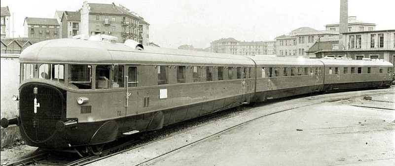

La versione 4 aveva inoltre la fascia rossa sul frontale, come da questa foto:

Nell' ultima foto postata da Maurizio, in cui certamente, vista la fascia rossa sul frontale che inquadra un' epoca precisa, il rotabile è verniciato in castano ed isabella, si nota comunque uno stacco fra i due colori che fa pensare al bruno invece del castano. Quindi le foto precedenti dove questo stacco pareva rappresentare una prova a favore del bruno, non rappresentano una prova certa.. ci vorrebbe un testimone oculare, sarebbe l unica prova certa, ma piu' passa il tempo... :(
