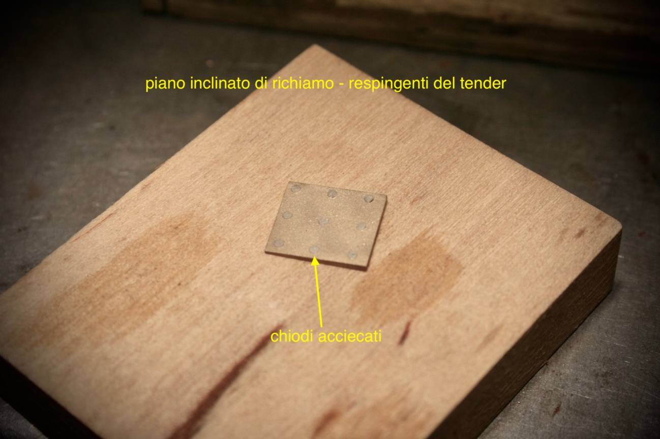

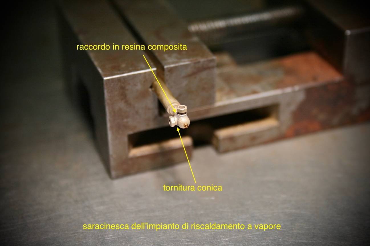

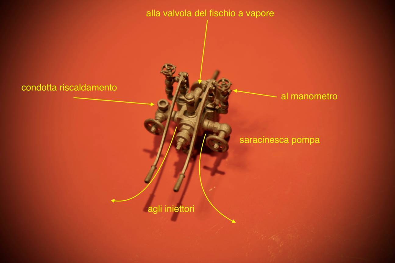

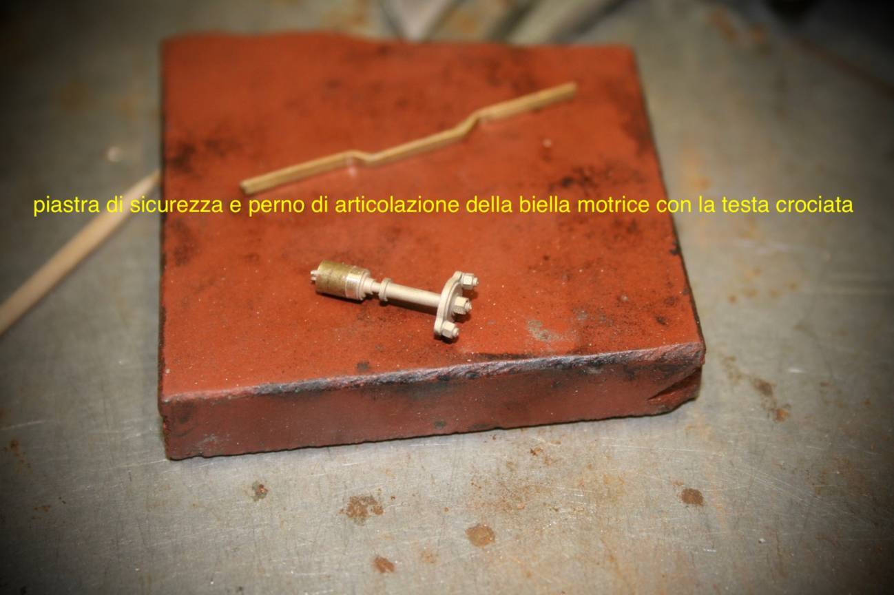

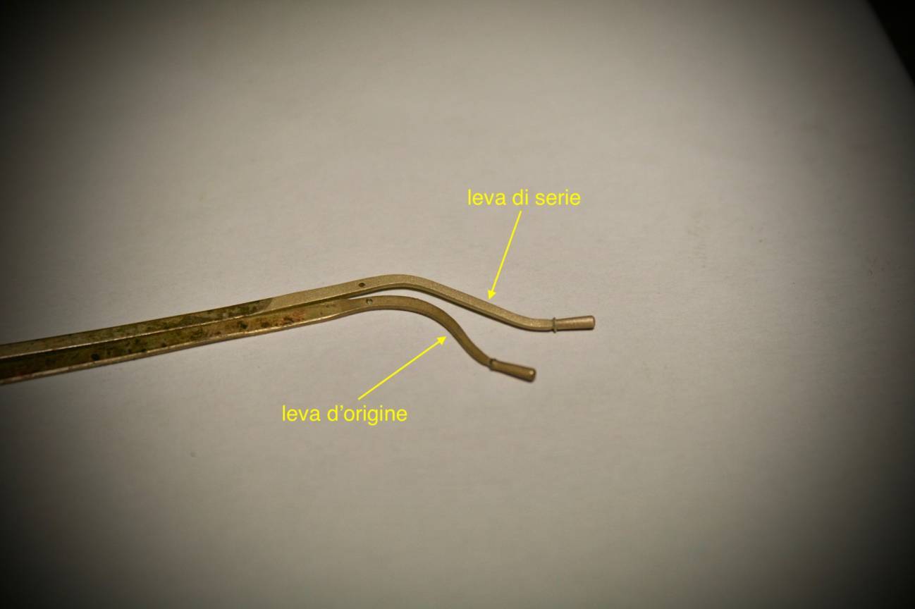

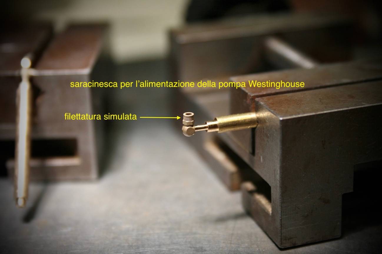

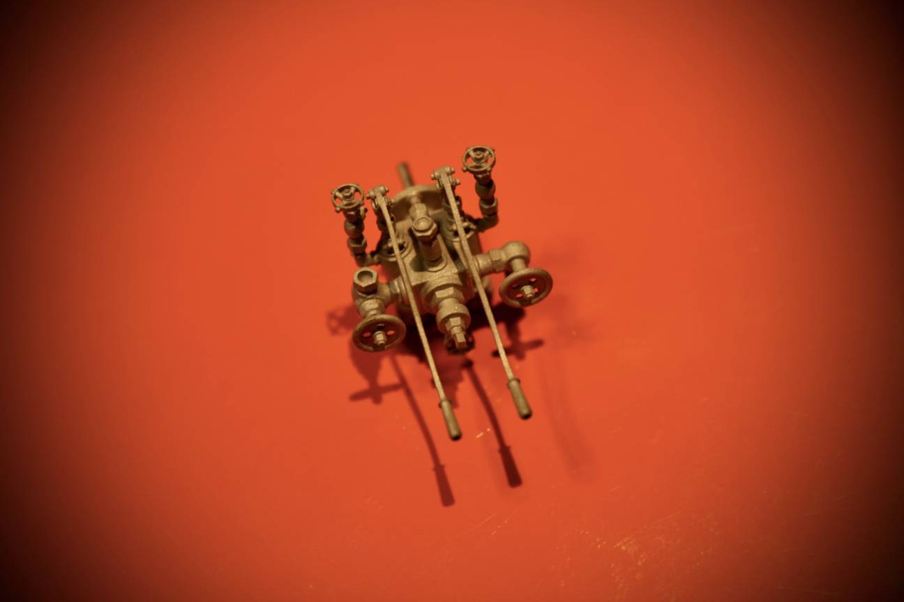

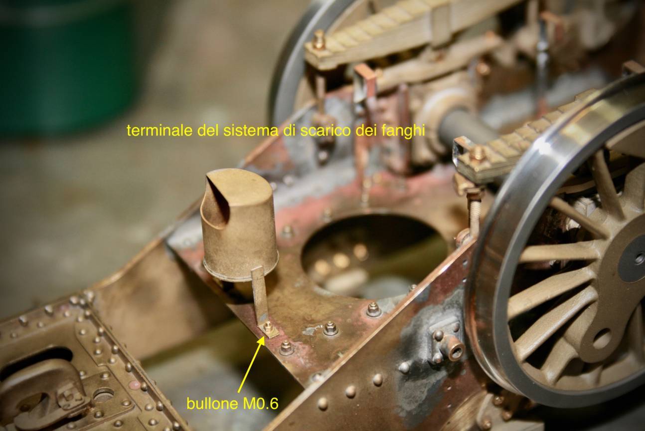

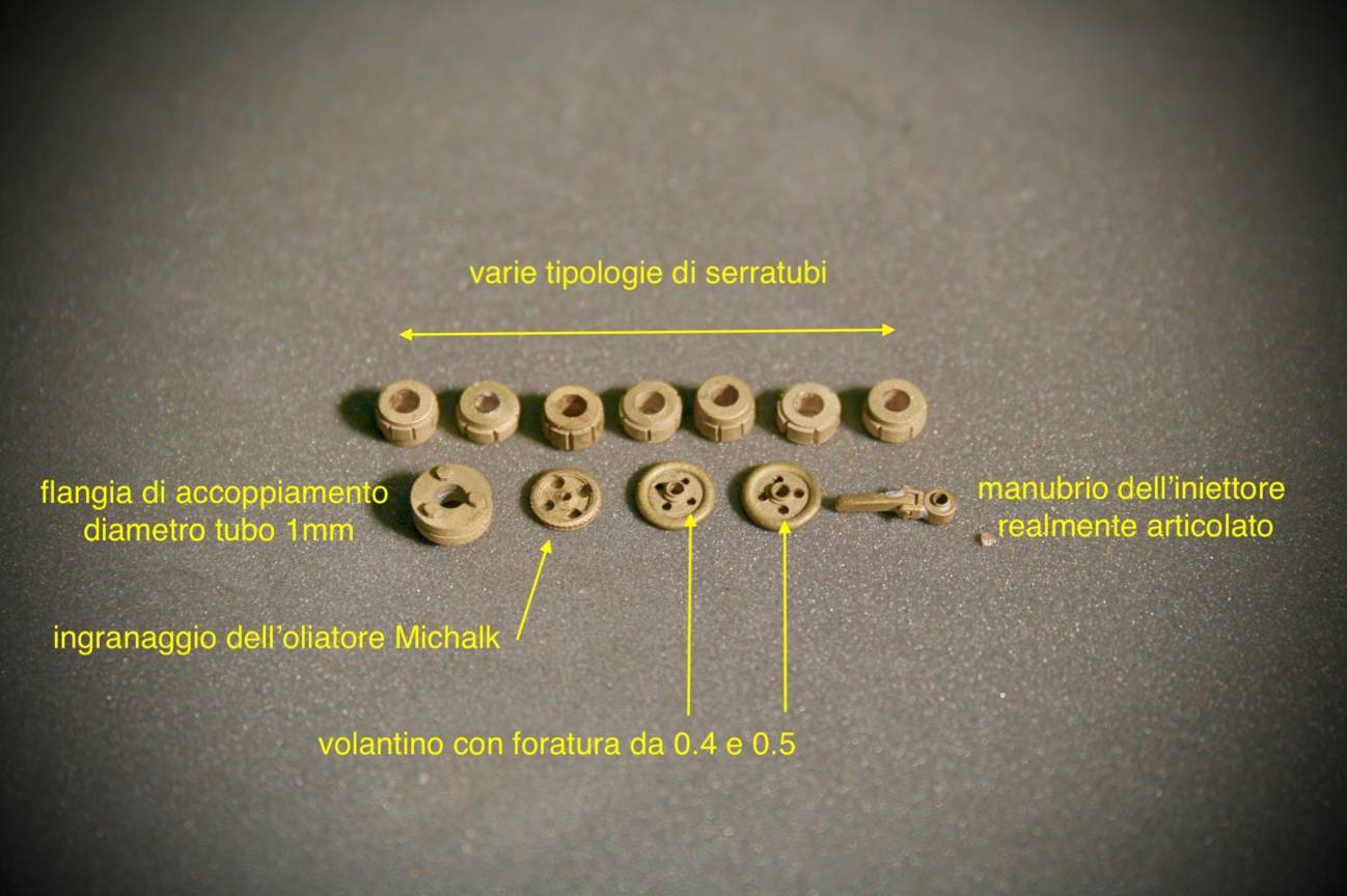

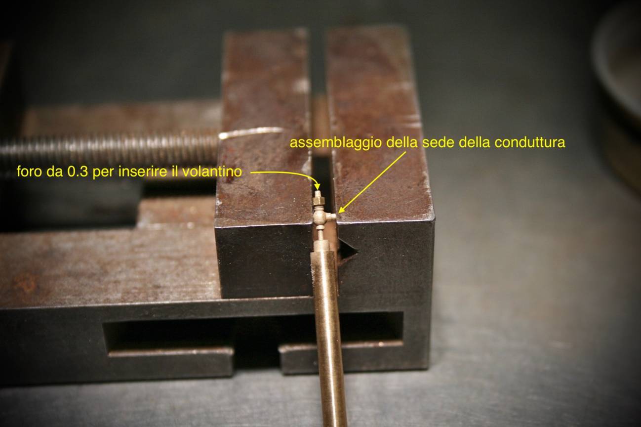

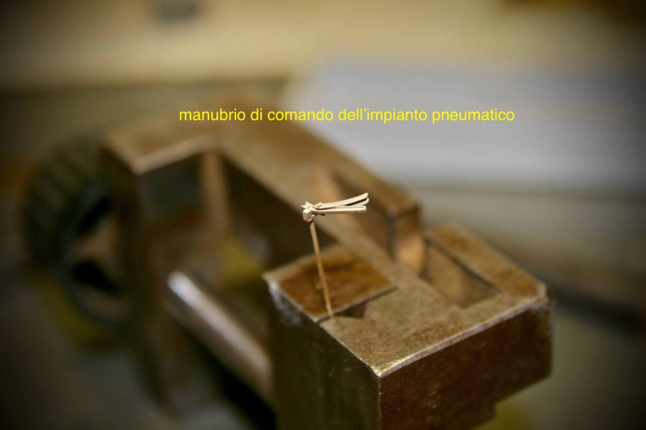

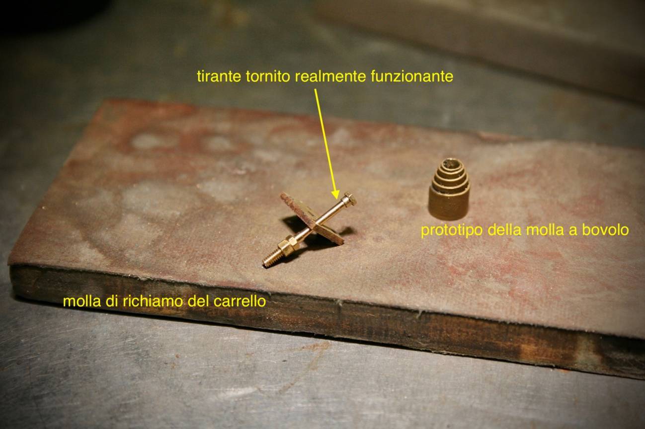

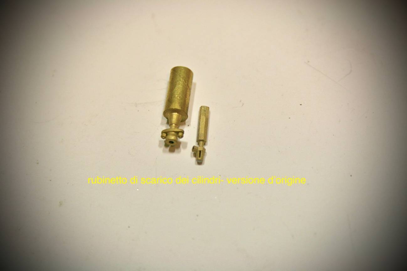

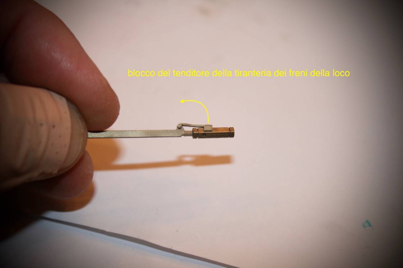

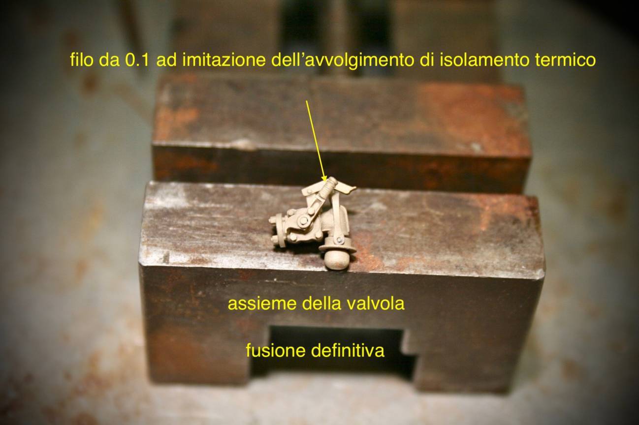

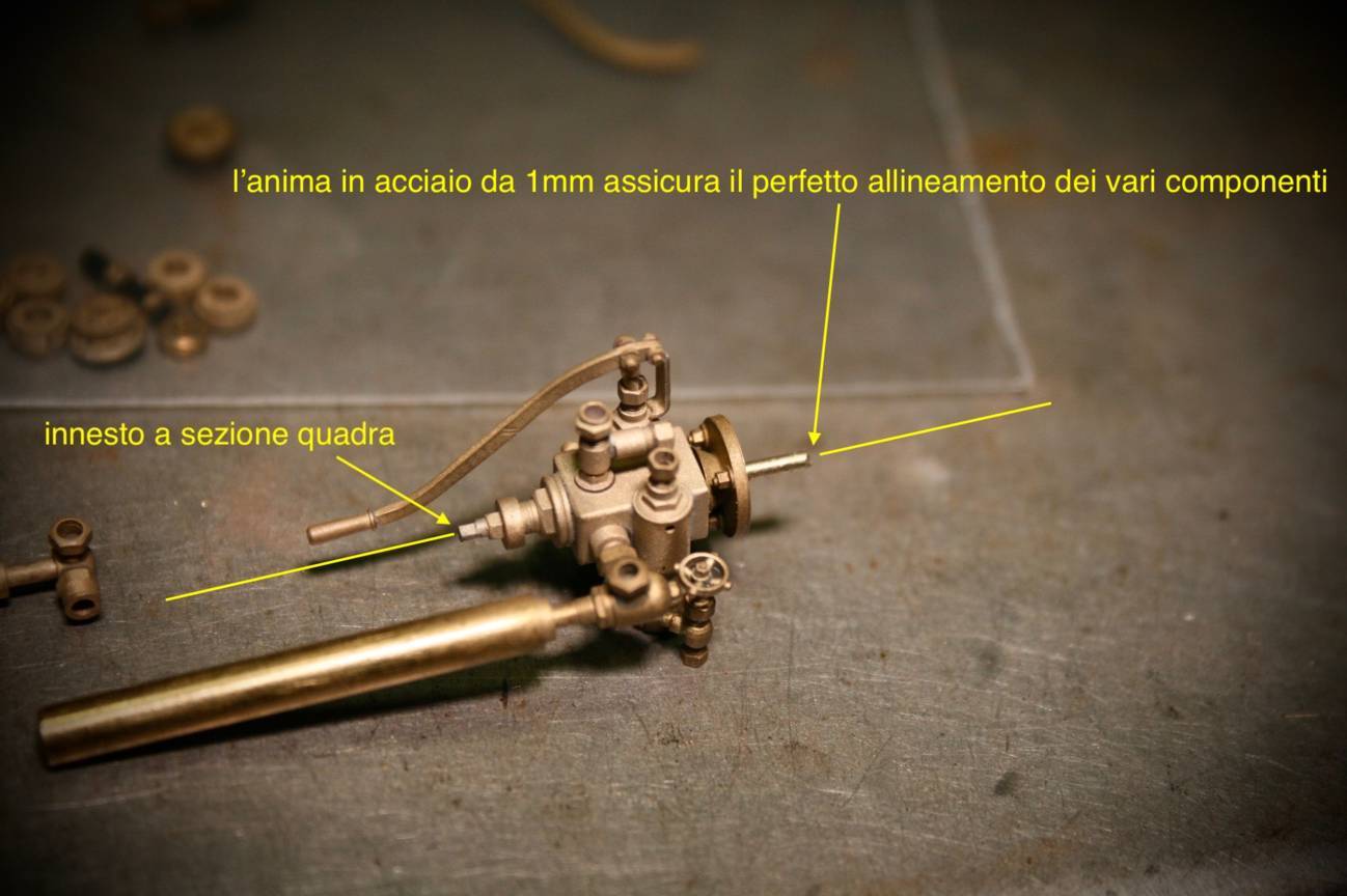

Con questa ultima serie di foto termino momentaneamente la descrizione del lavoro che sto facendo. Molto mi rimane da fare, ma sono ottimista sul risultato finale. In questo momento stiamo disegnando la cabina di guida e Stefano sta dando il meglio di se'…
L’ostacolo decisamente più ostico è rappresentato dalla caldaia e dal forno, e a questo riguardo stiamo valutando alcune possibili soluzioni…
Spero di essere riuscito a far comprendere la filosofia del progetto e alcune metodiche costruttive adottate, ho evidenziato alcuni errori commessi (e che oggi probabilmente non rifarei) e alcuni dettagli che purtroppo non saranno visibili una volta terminato il montaggio del modello.
Colgo l’occasione per ringraziare i miei collaboratori, alcuni dei quali non sono interessati all’argomento ferroviario e al modellismo in generale, ma che sono stati assolutamente indispensabili per risolvere i numerosi problemi costruttivi che non sarei stato in grado di superare da solo.
Ringrazio inoltre tutti i modellisti che hanno favorevolmente commentato questo lavoro.
Roberto Tomba

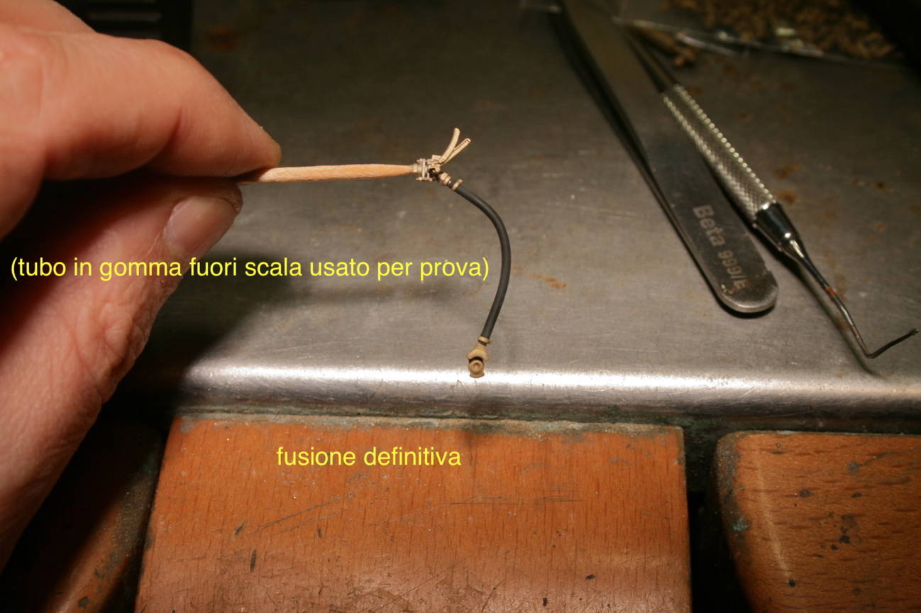

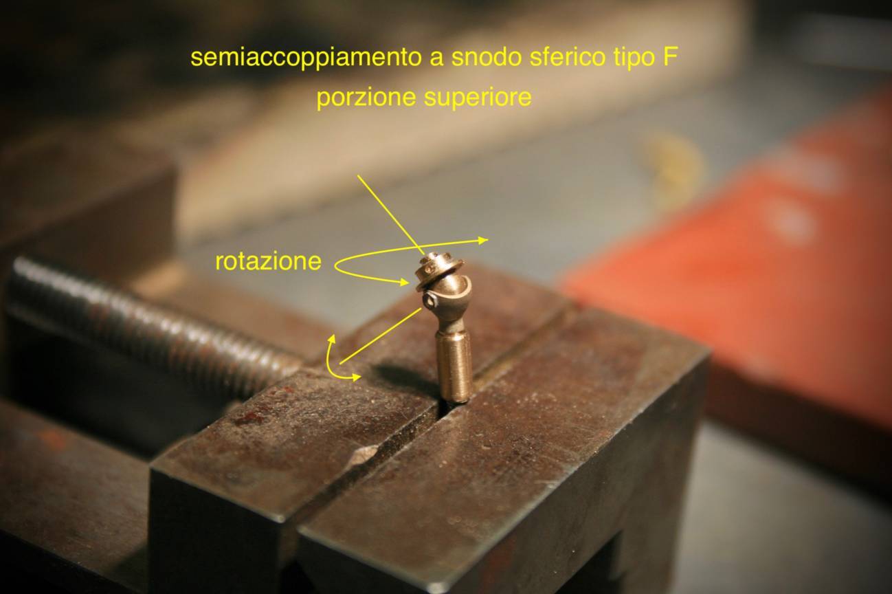

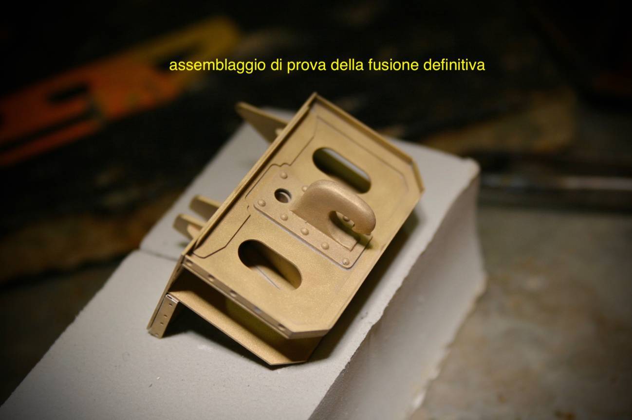

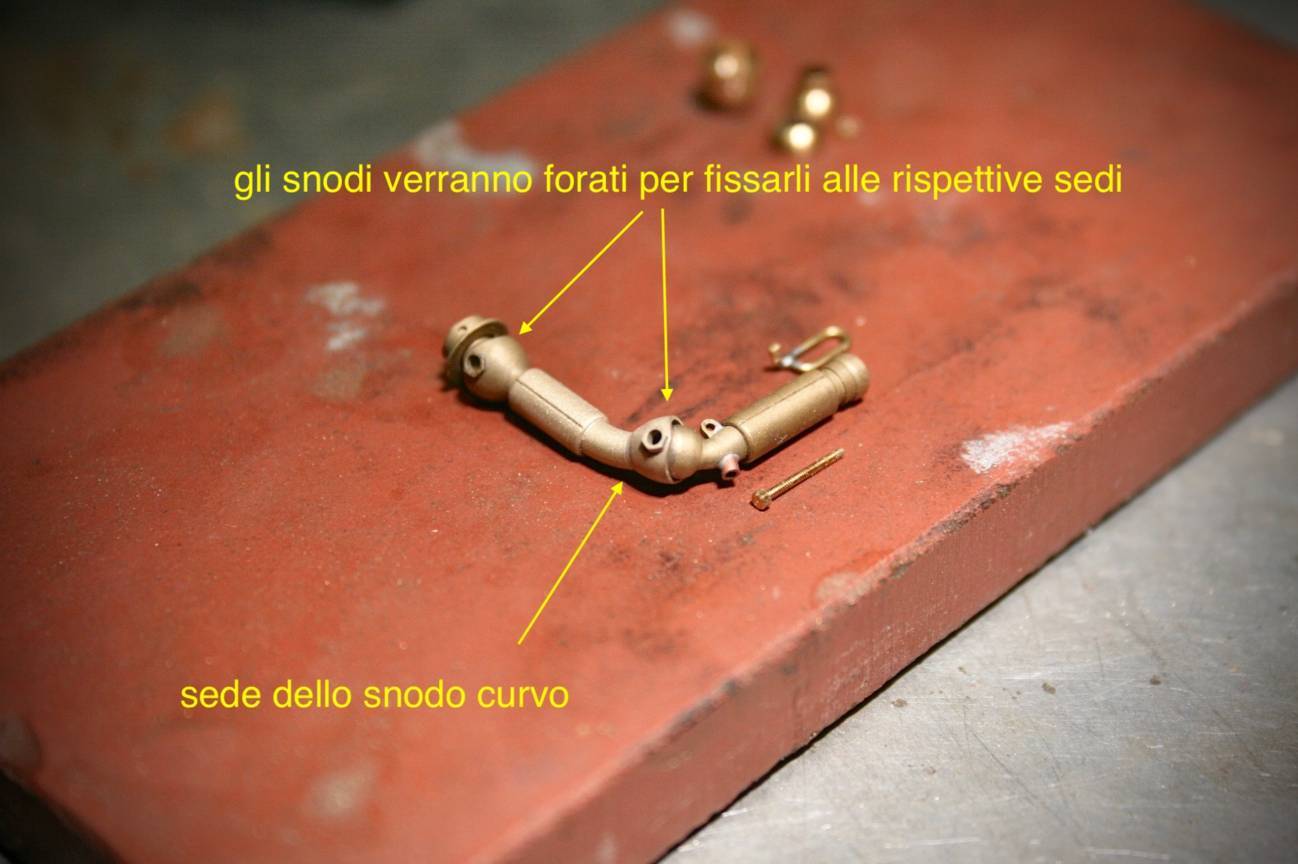

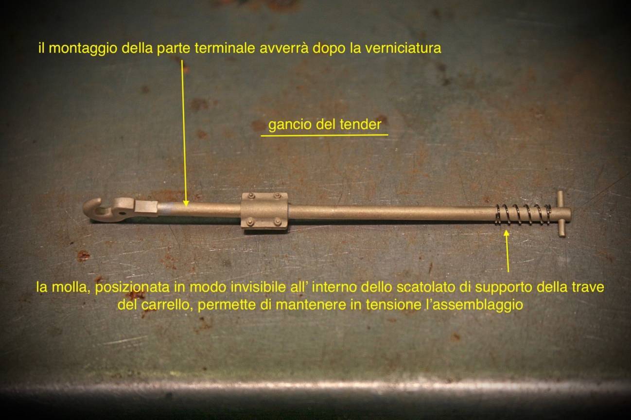

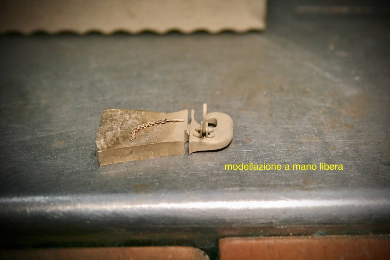

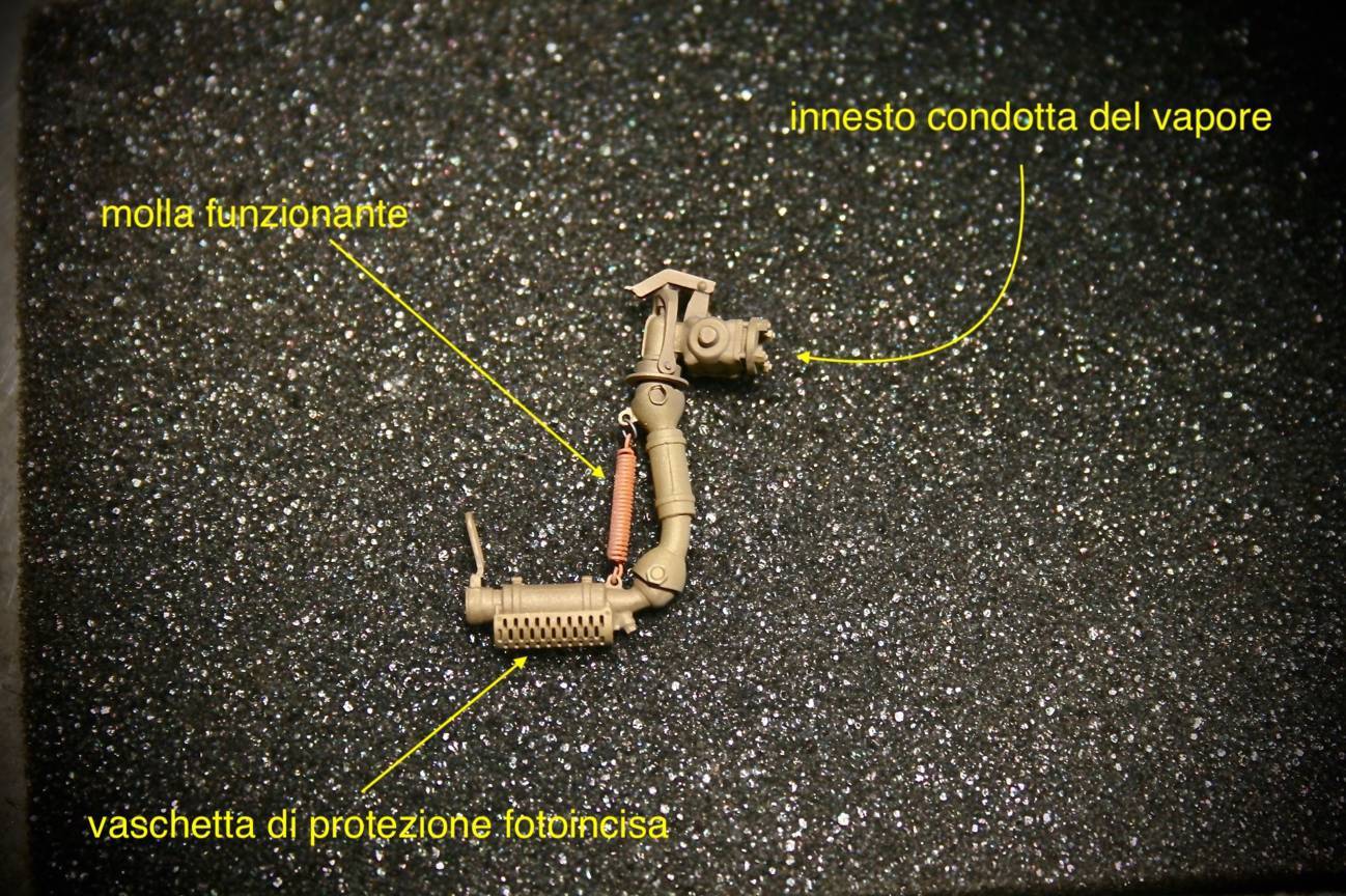

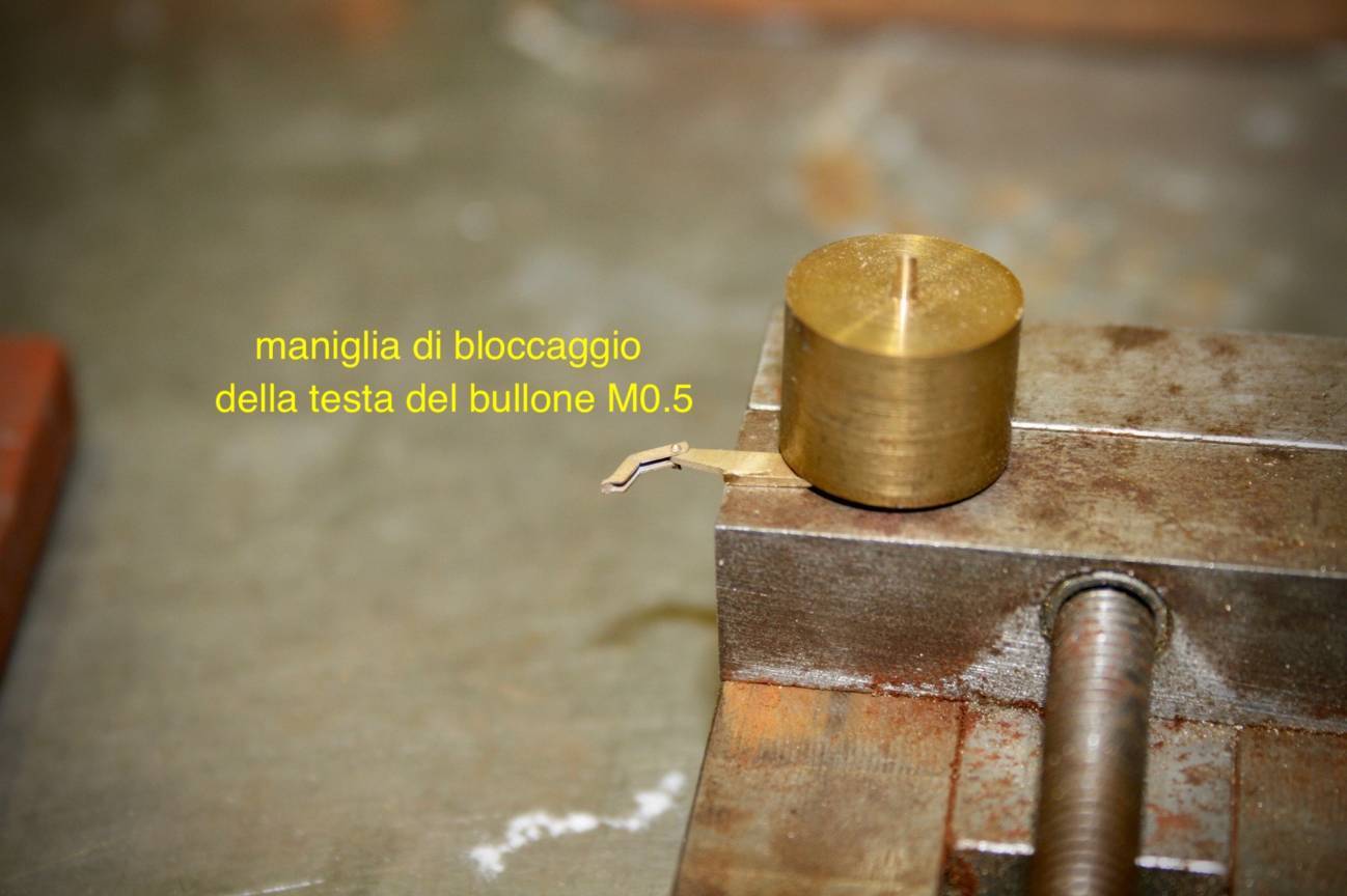

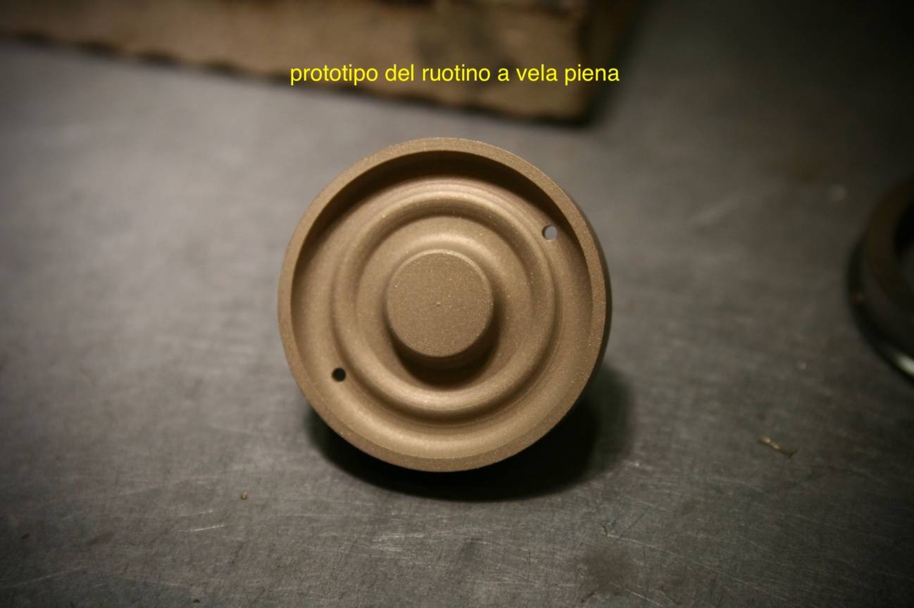

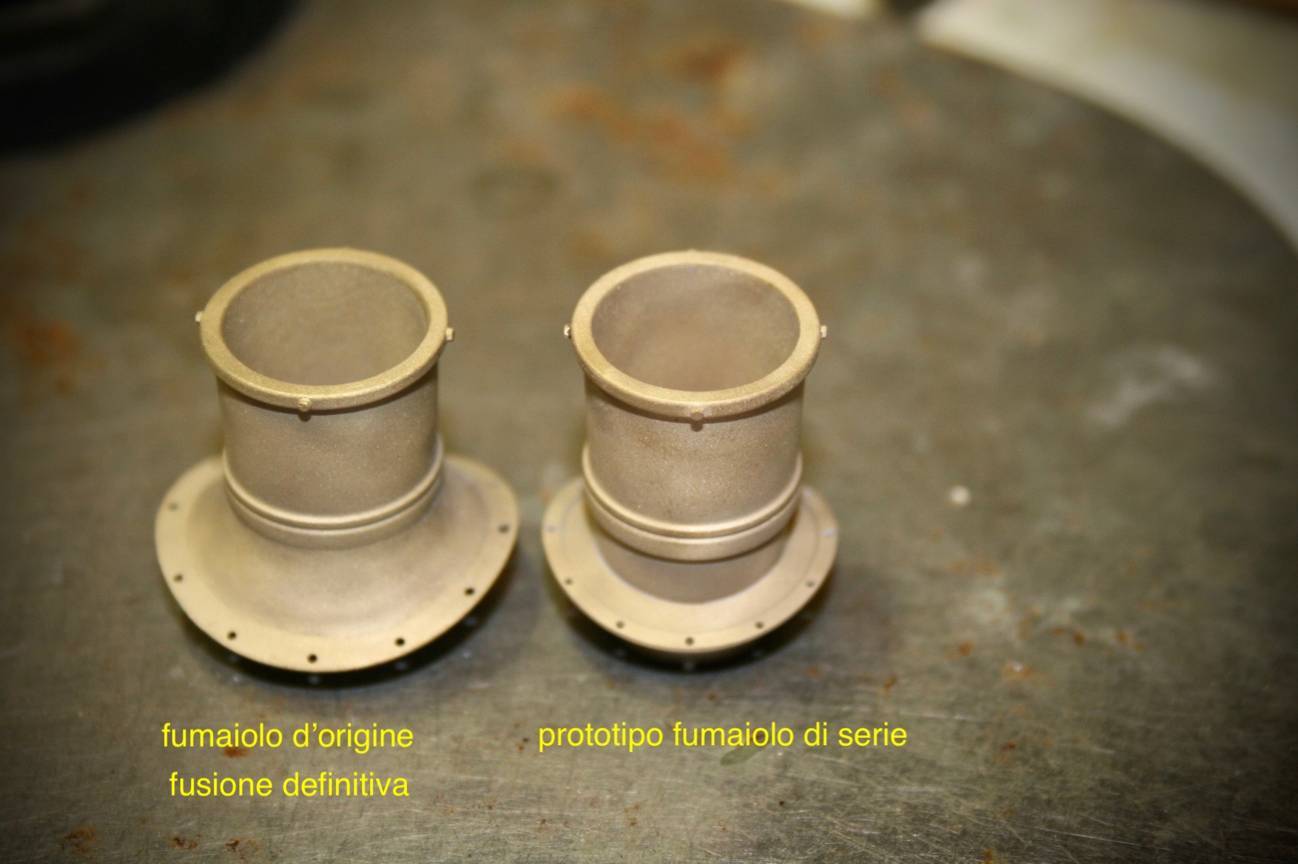

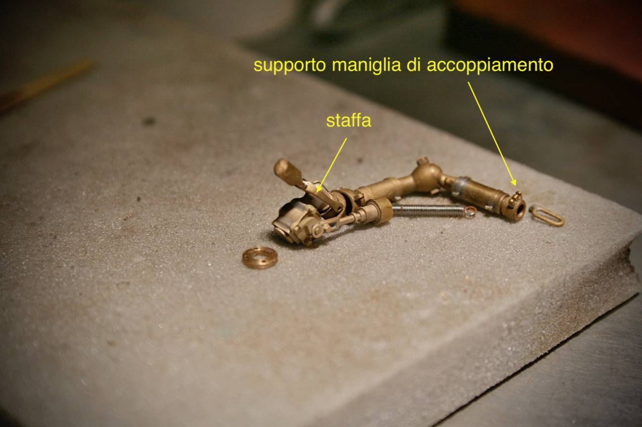

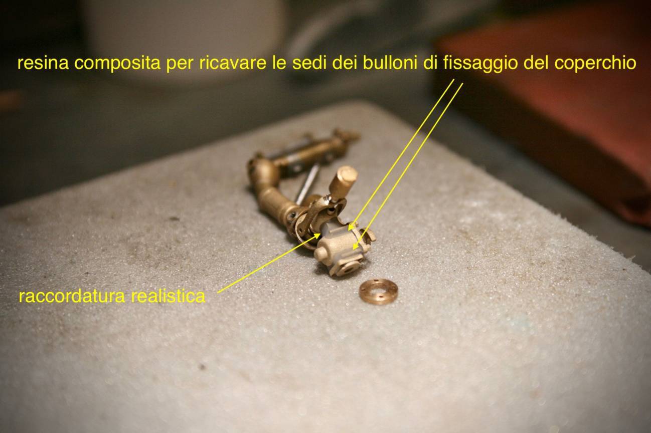

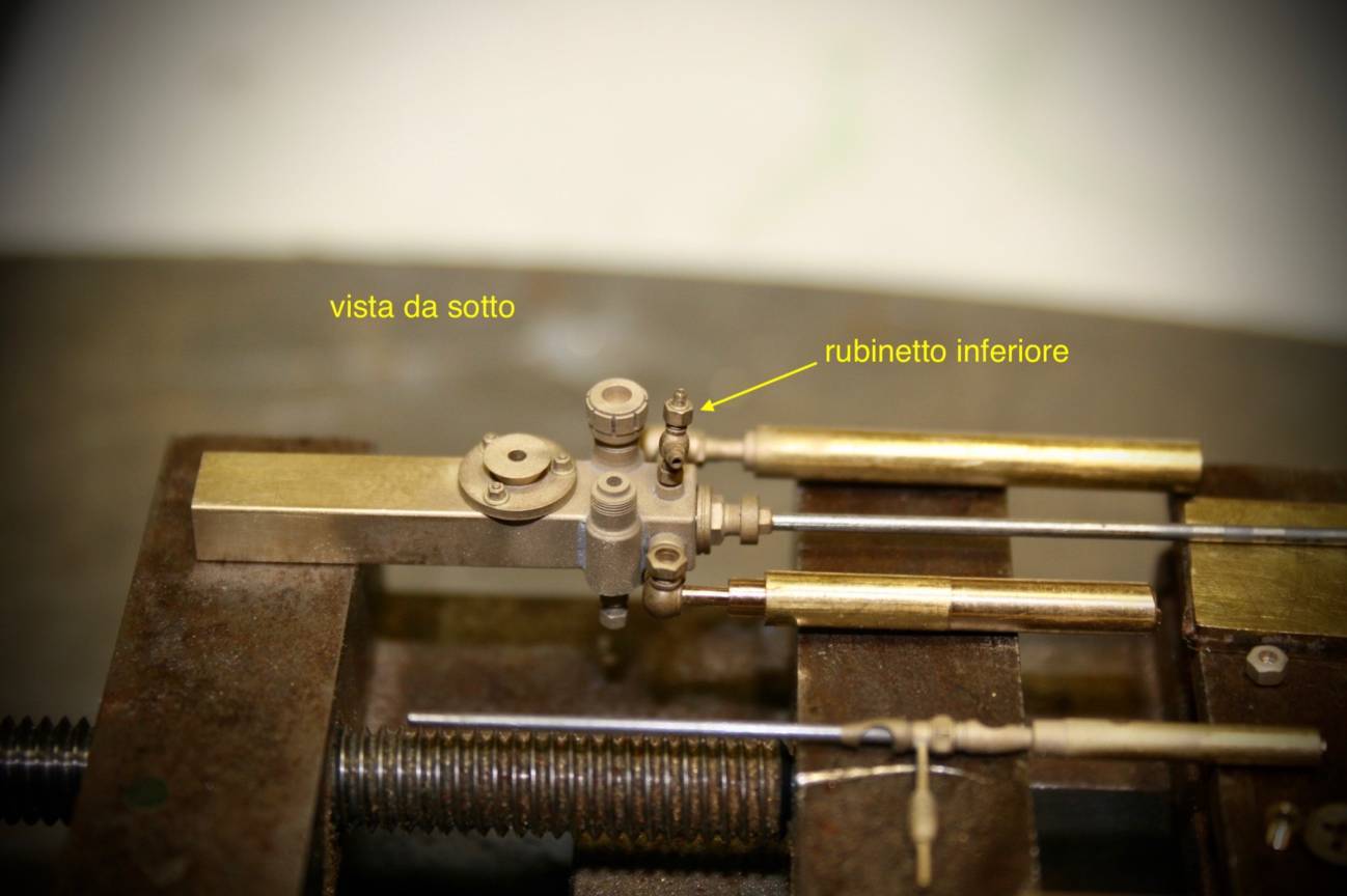

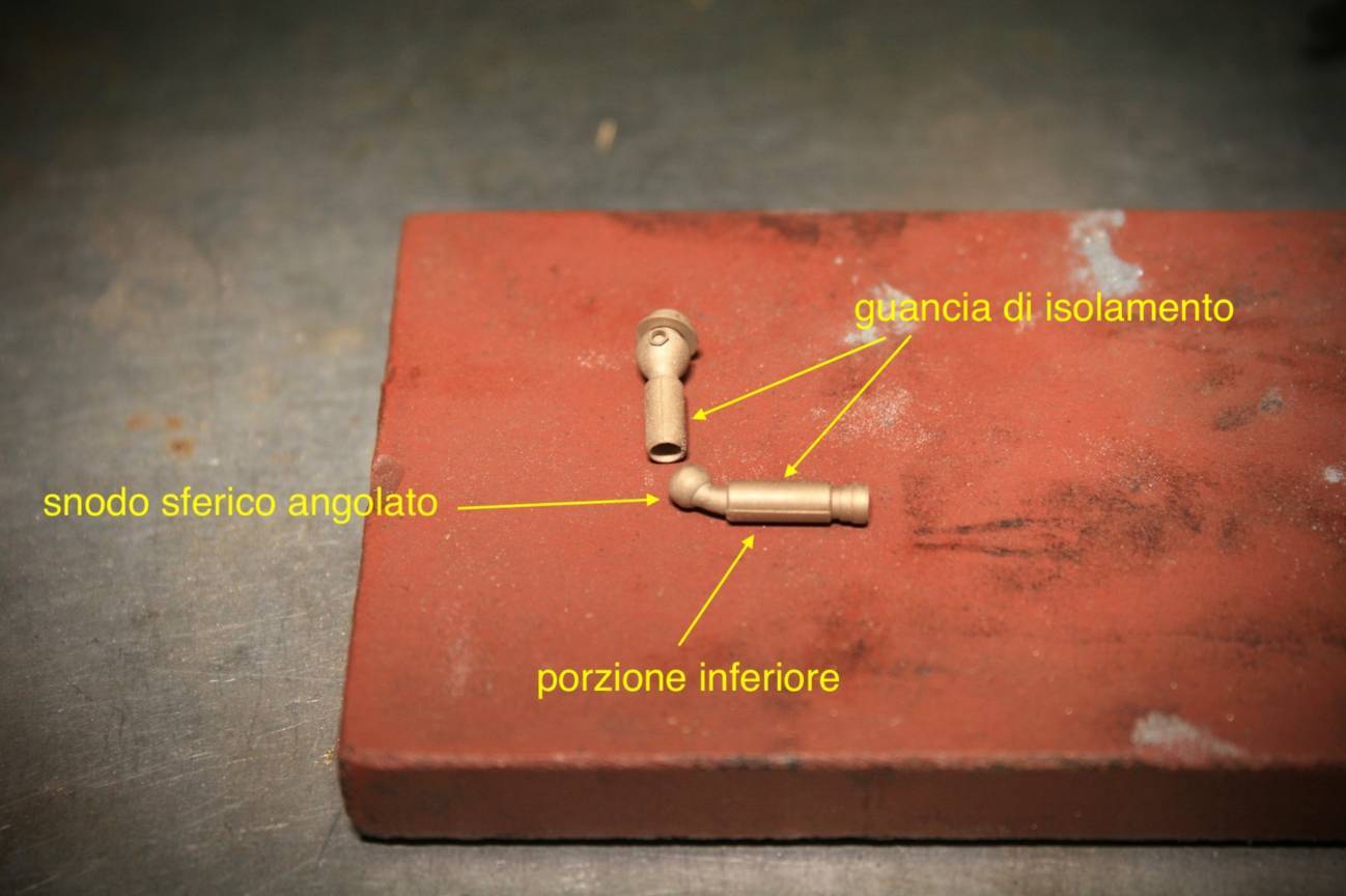

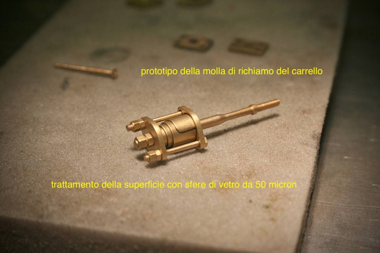

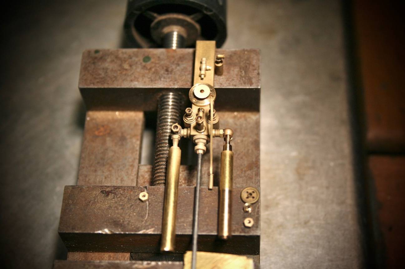

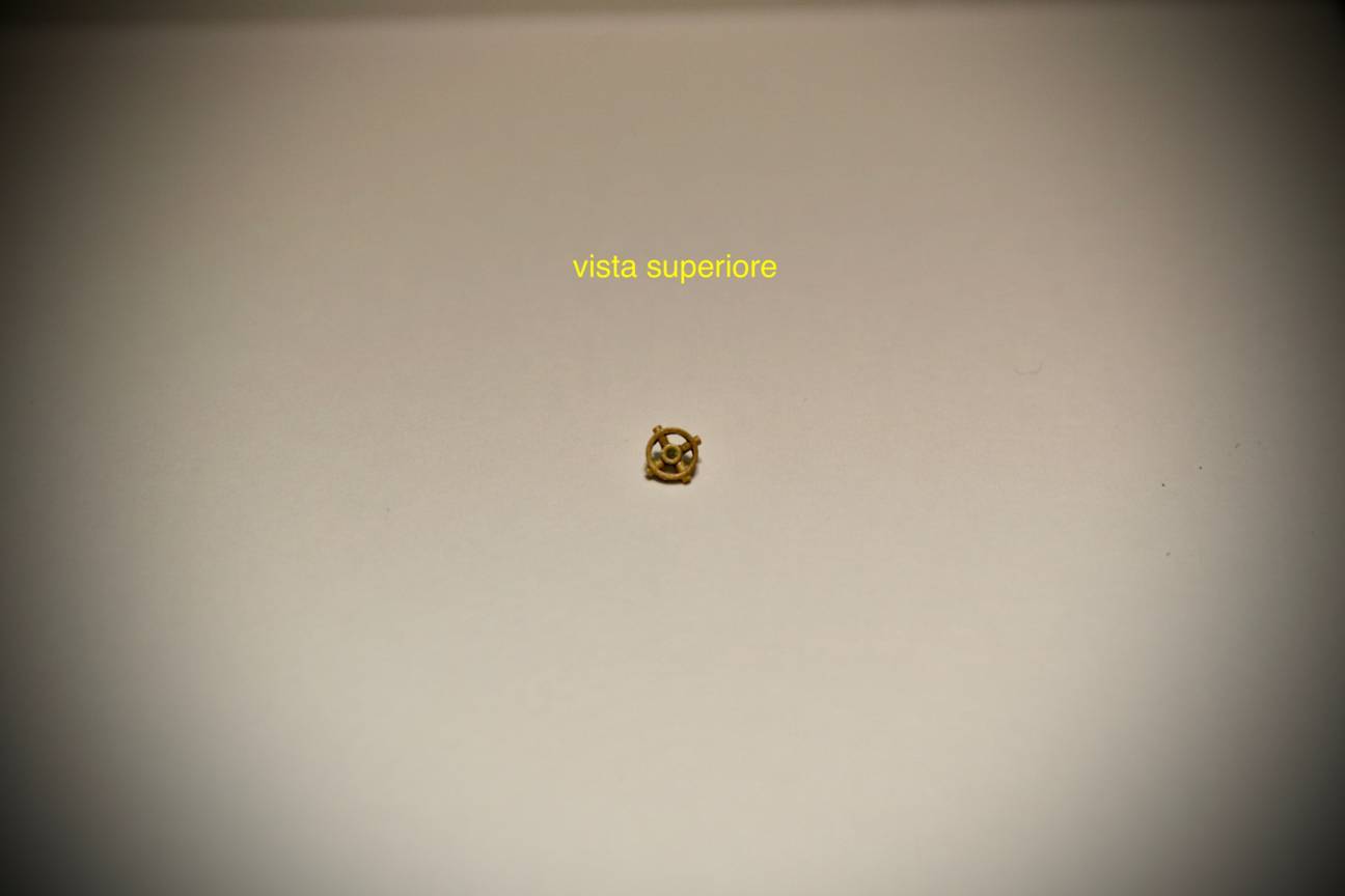

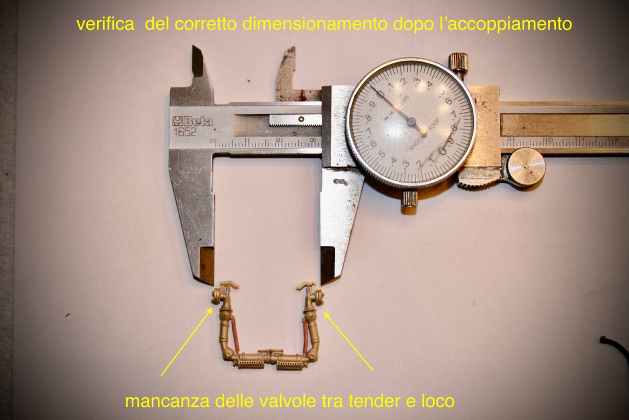

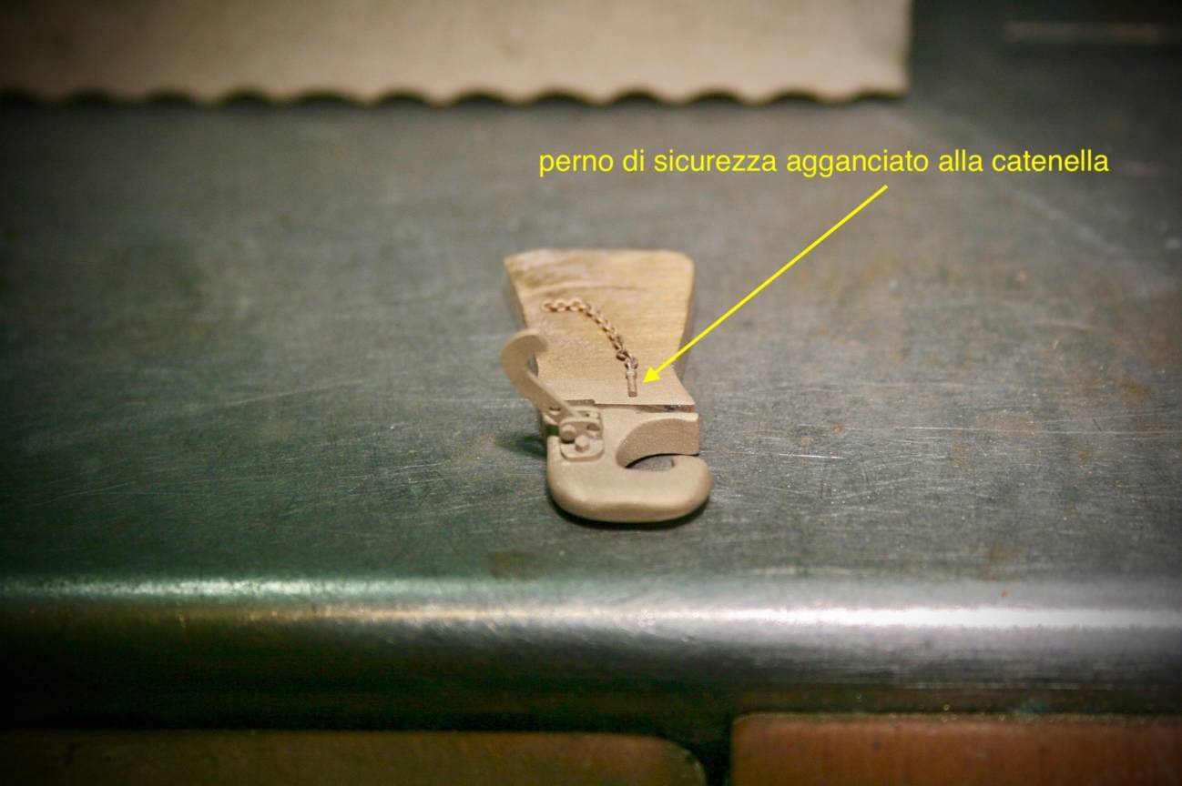

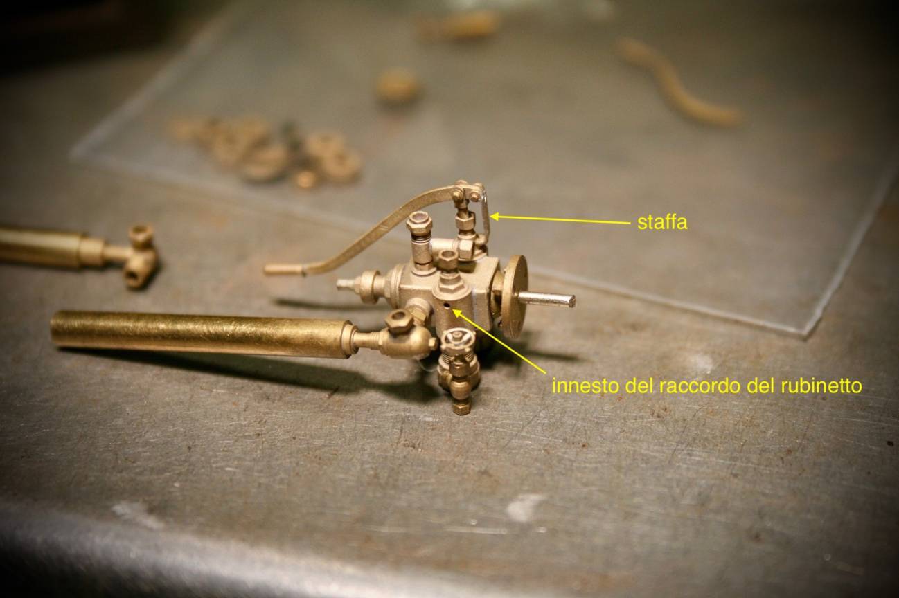

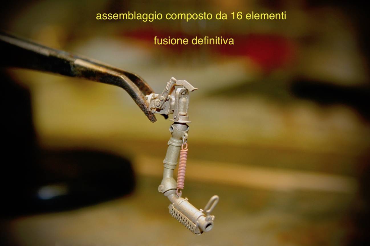

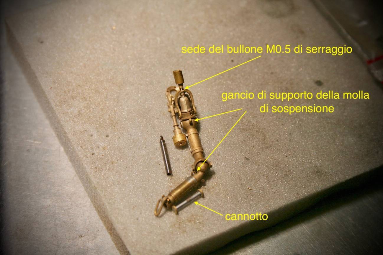

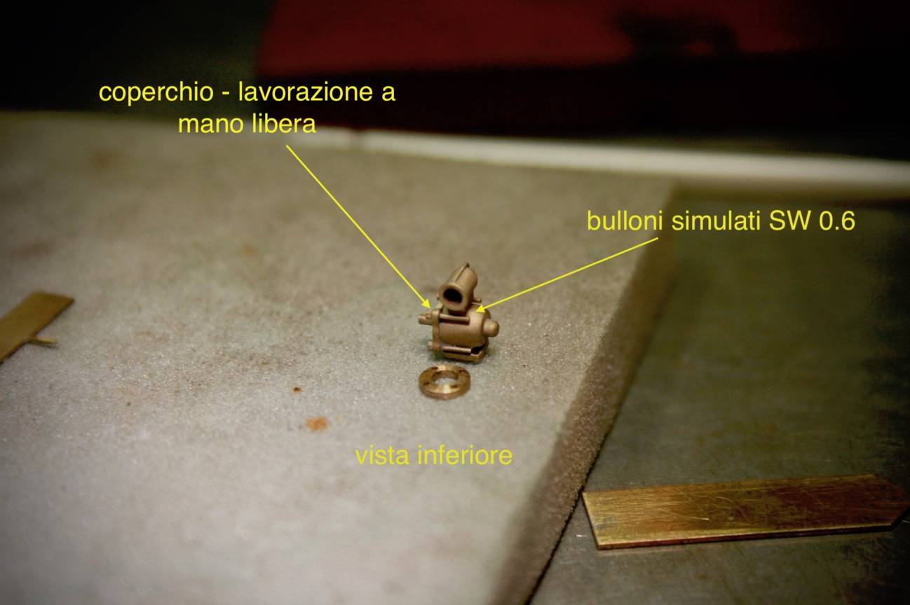

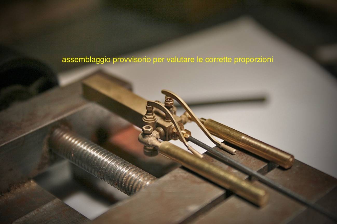

Un modellista mi ha chiesto di illustrare le fasi di costruzione del master del semiaccoppiamento di tipo F. Ho pensato di condividere le foto con gli appassionati del forum.
Quasi tutte le lavorazioni sono state eseguite al tornio, altre a mano libera. In qualche caso ho utilizzato materiali commerciali, come ad esempio i bulloni simulati del coperchio della valvola che hanno un SW di 0.6 e un gambo da 0.3…
La scelta di rendere funzionanti gli snodi sferici, la molla di sostegno e la staffa si giustifica con la necessità di dover collegare in modo realistico la condotta del vapore tra macchina e tender.
Nelle foto viene illustrata la costruzione della valvola che però, al vero, non è presente tra macchina e tender, ma solo in coda a quest'ultimo.
Il numero insolitamente alto di singole fusioni è dovuto alla presenza di particolari davvero minuti che, di solito, sono difficili da riprodurre con precisione quando sono inglobati in masters di massa significativa.
In occasione della lavorazione di questo prototipo, ho utilizzato per la prima volta una resina composita che viene usata in campo odontoiatrico per fare le otturazioni…
E’ disponibile in vari gradi di fluidità, offre tempi di lavorazione adeguati ed è polimerizzabile istantaneamente mediante l'ausilio di una determinata frequenza luminosa; una caratteristica particolarmente interessante di questo materiale riguarda lo strato superficiale che, a contatto con l'ossigeno, rimane comunque fluido anche dopo la polimerizzazione: per questo motivo è possibile applicare la tecnica della stratificazione per ottenere, con piccoli incrementi, la morfologia ideale del pezzo in lavorazione.

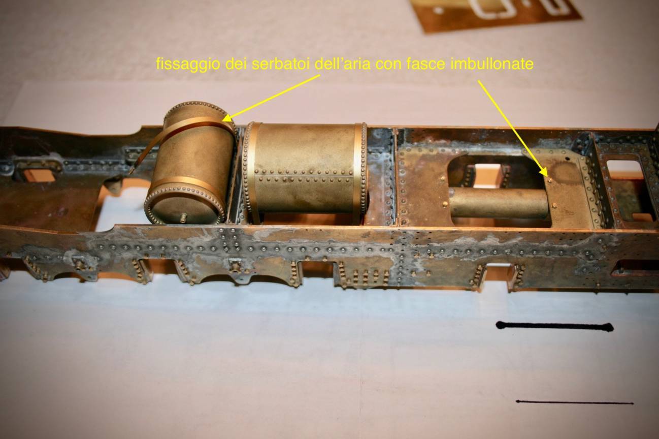

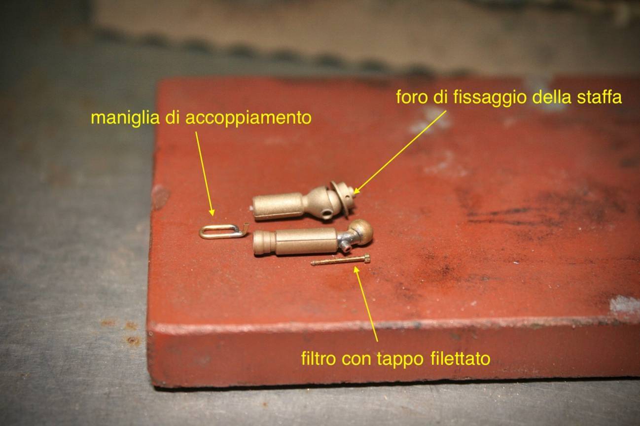

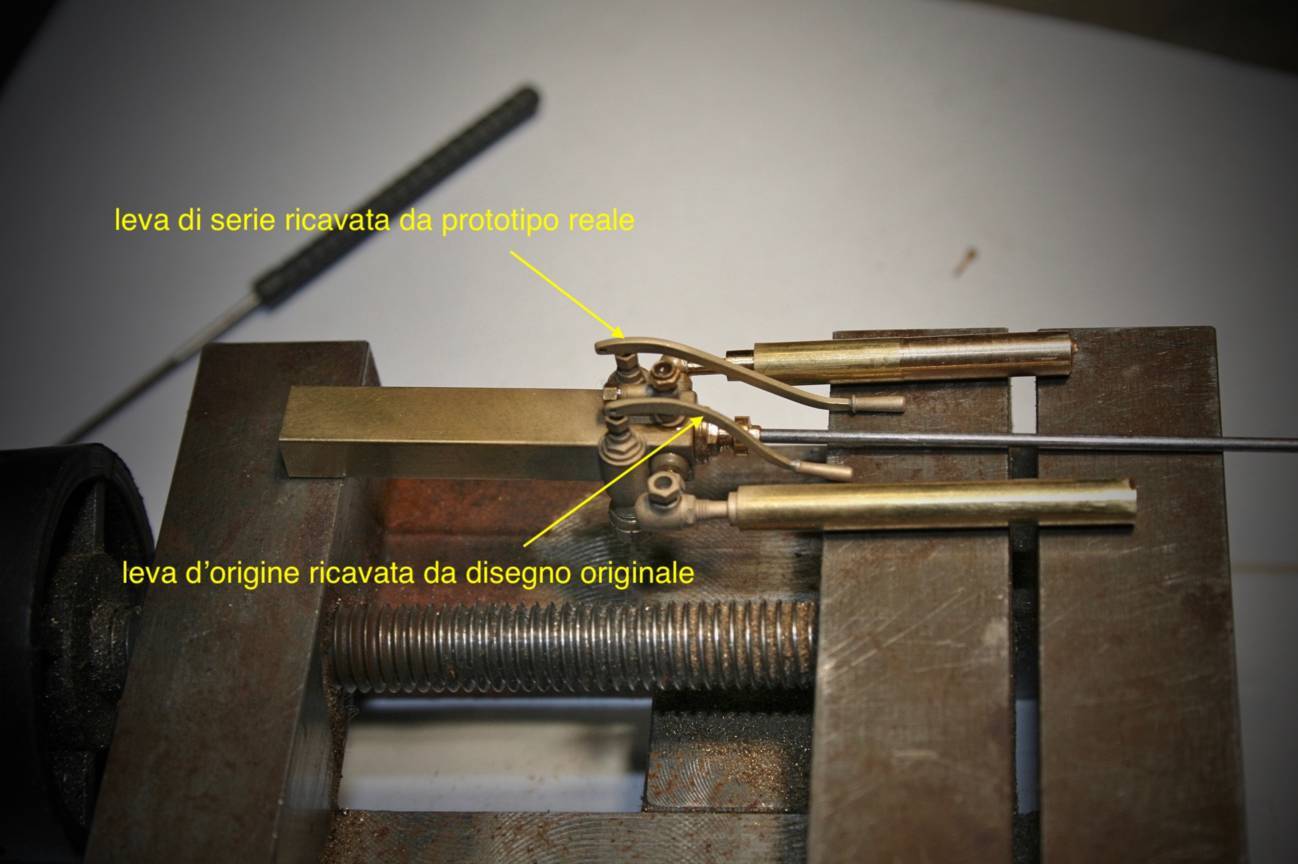

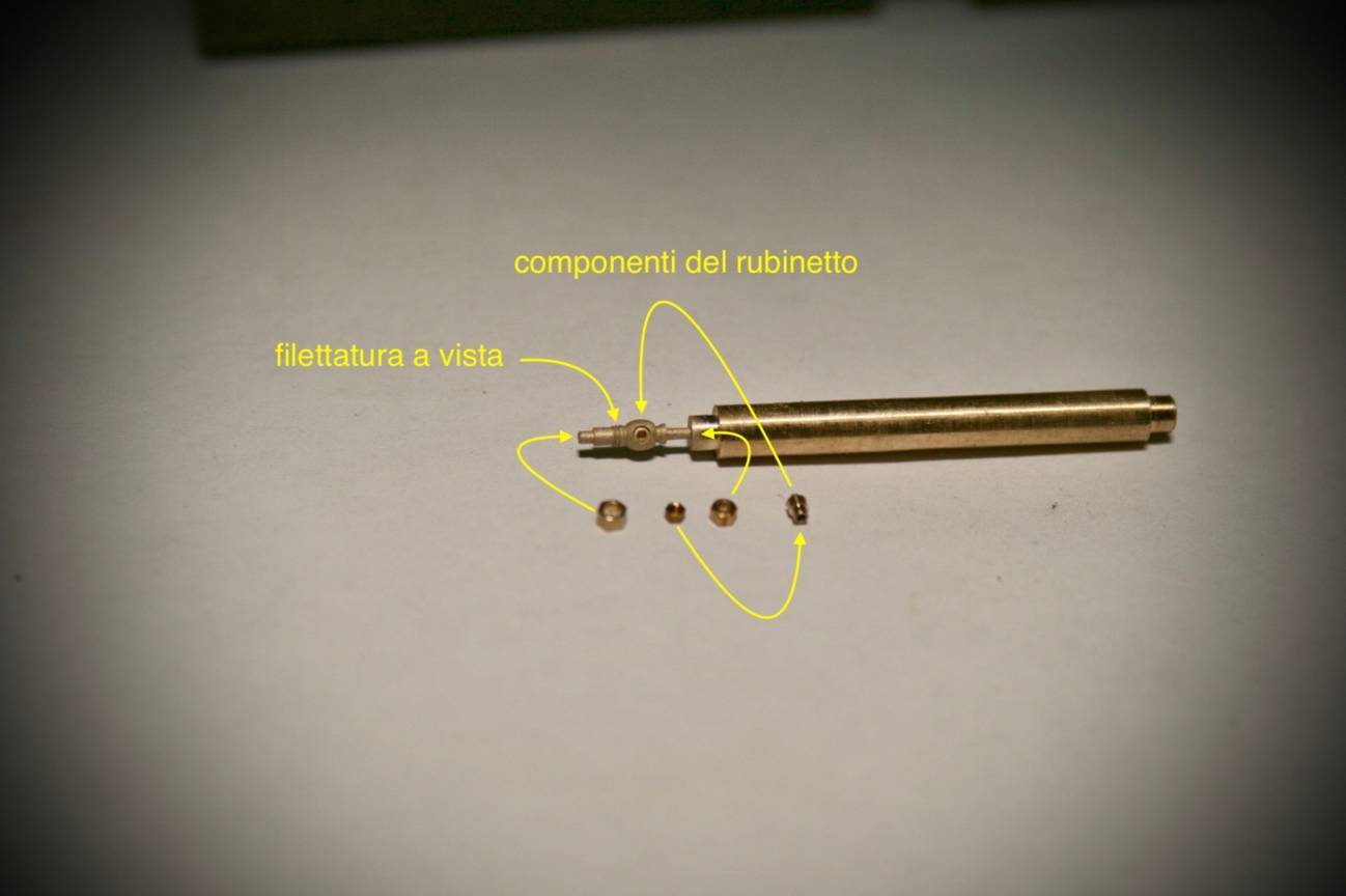

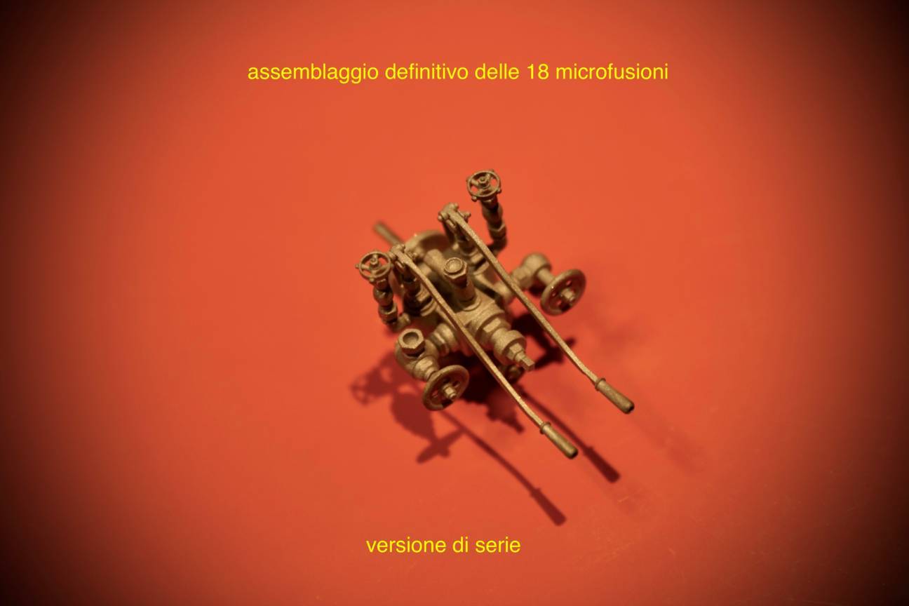

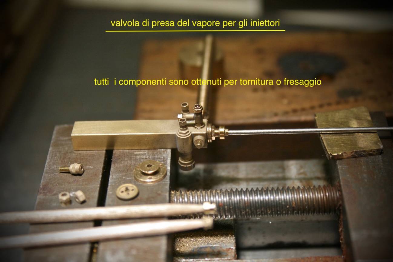

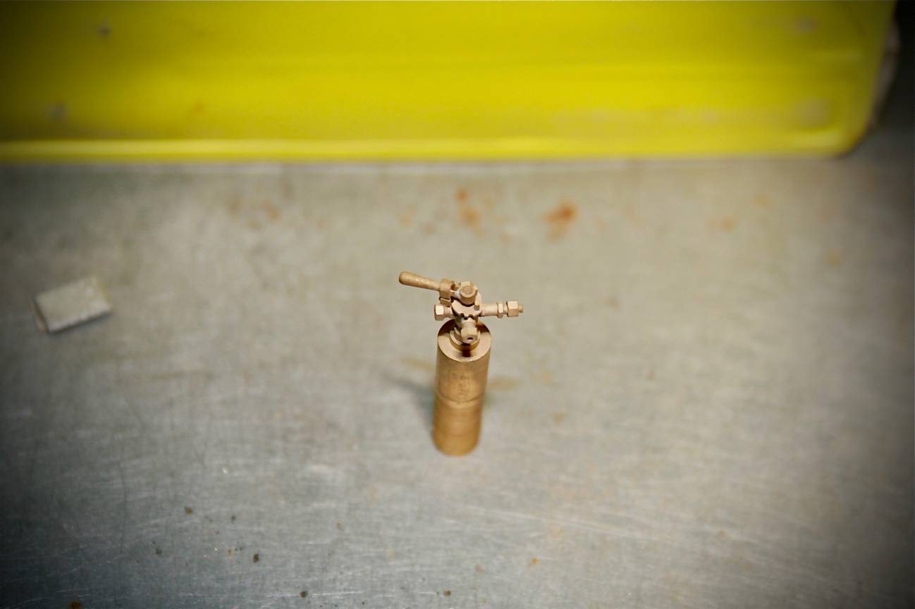

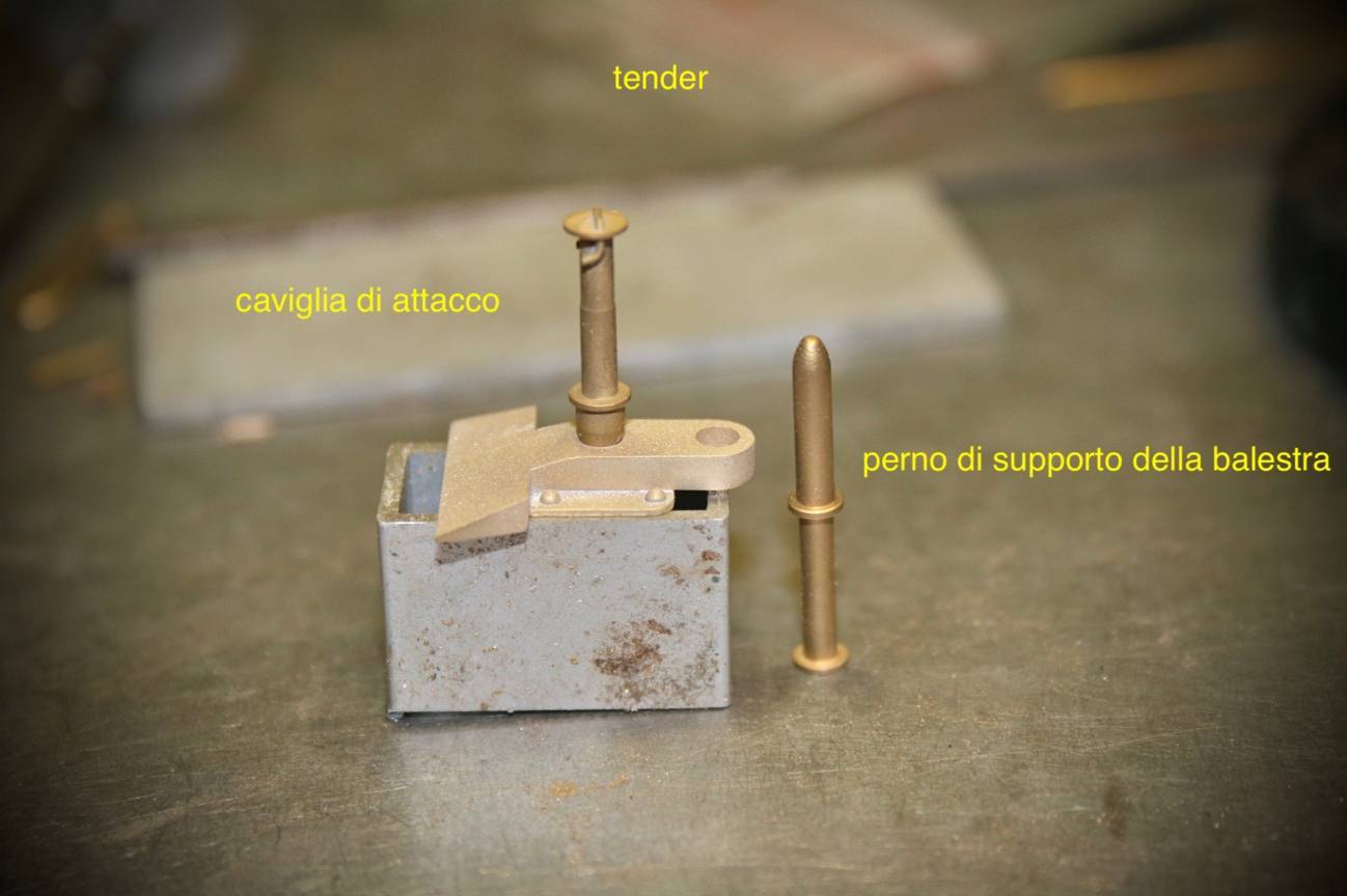

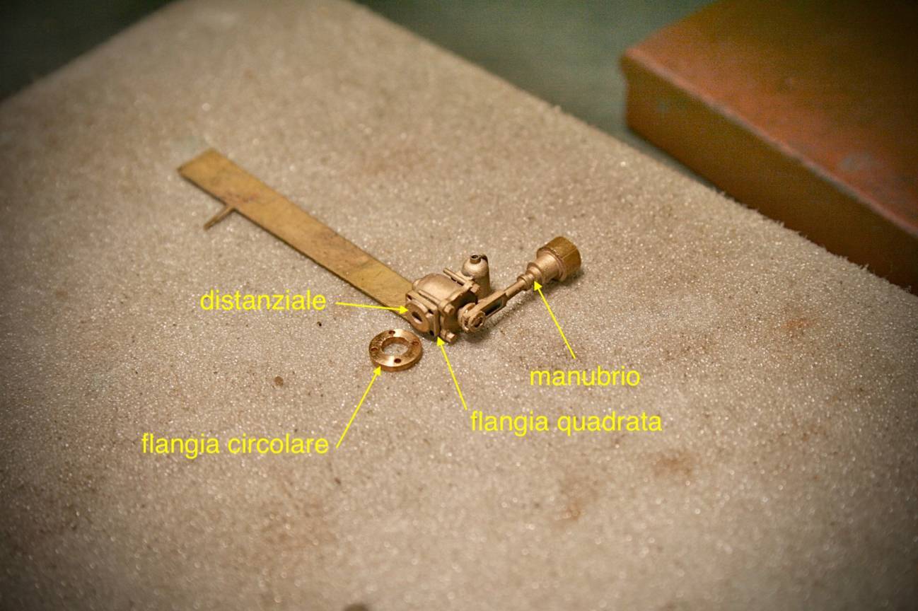

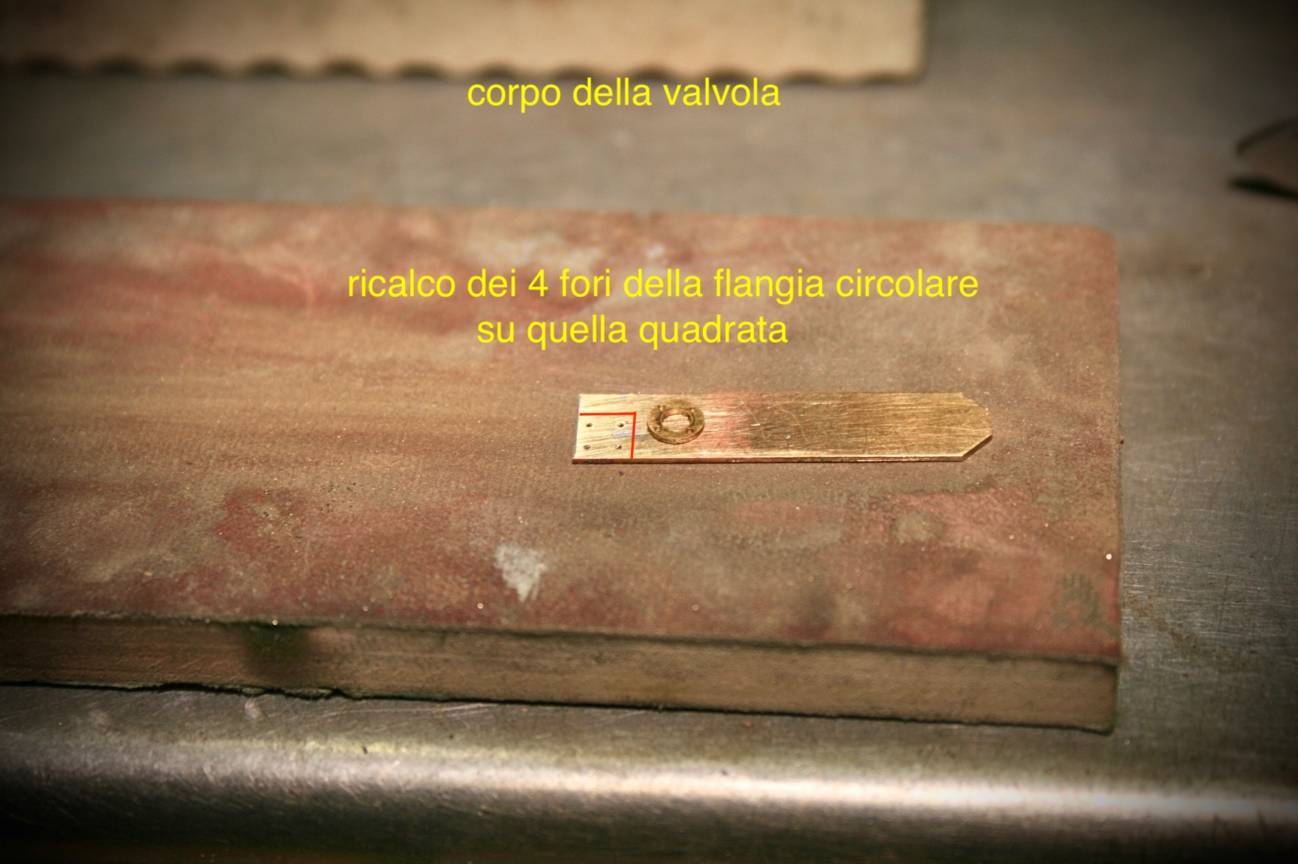

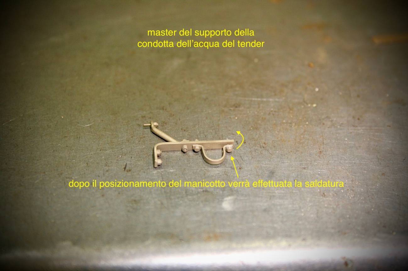

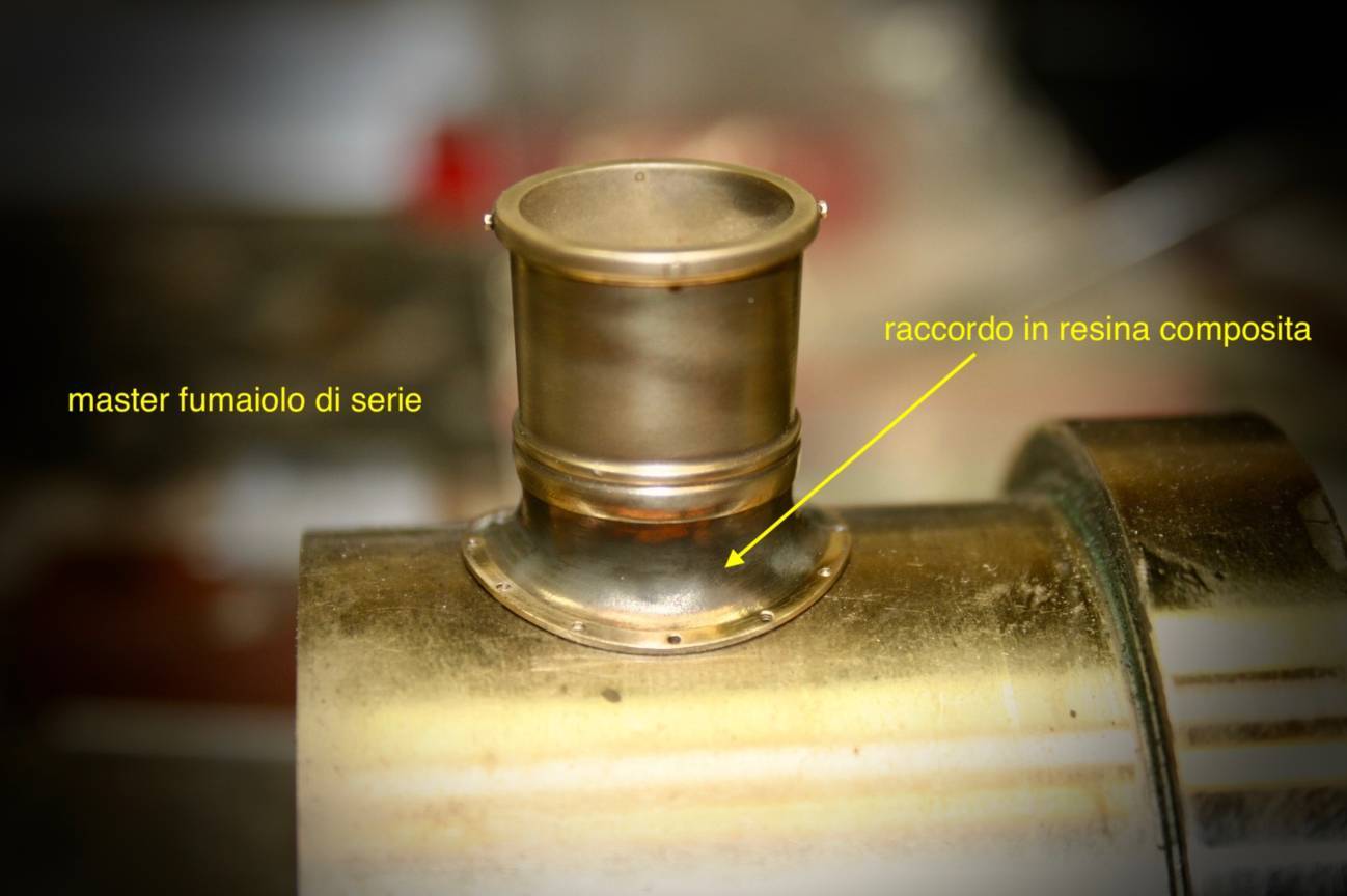

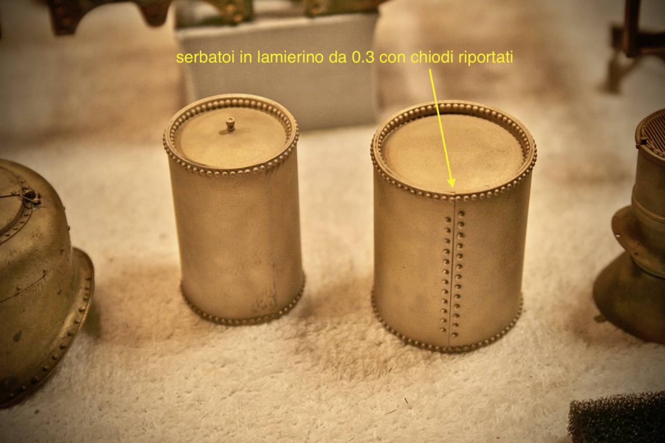

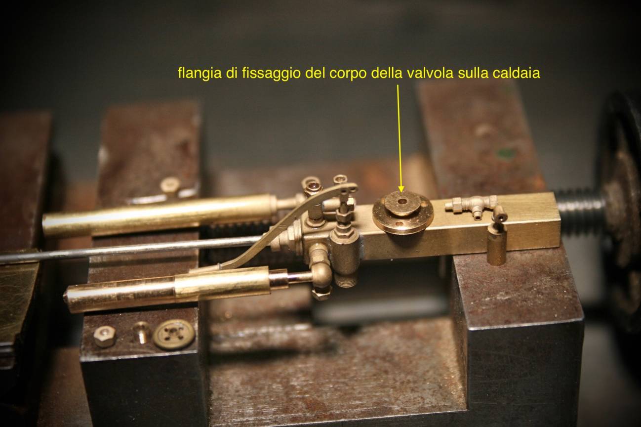

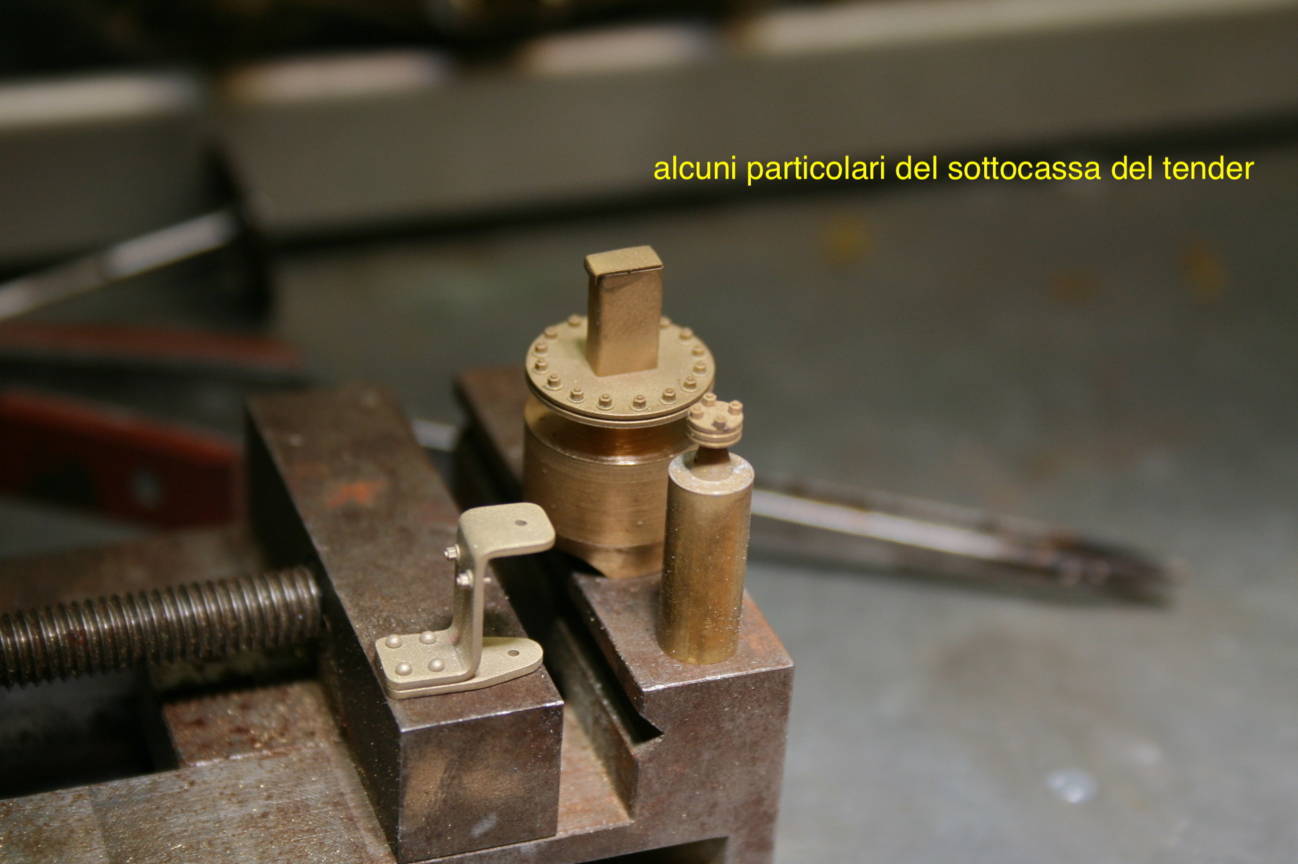

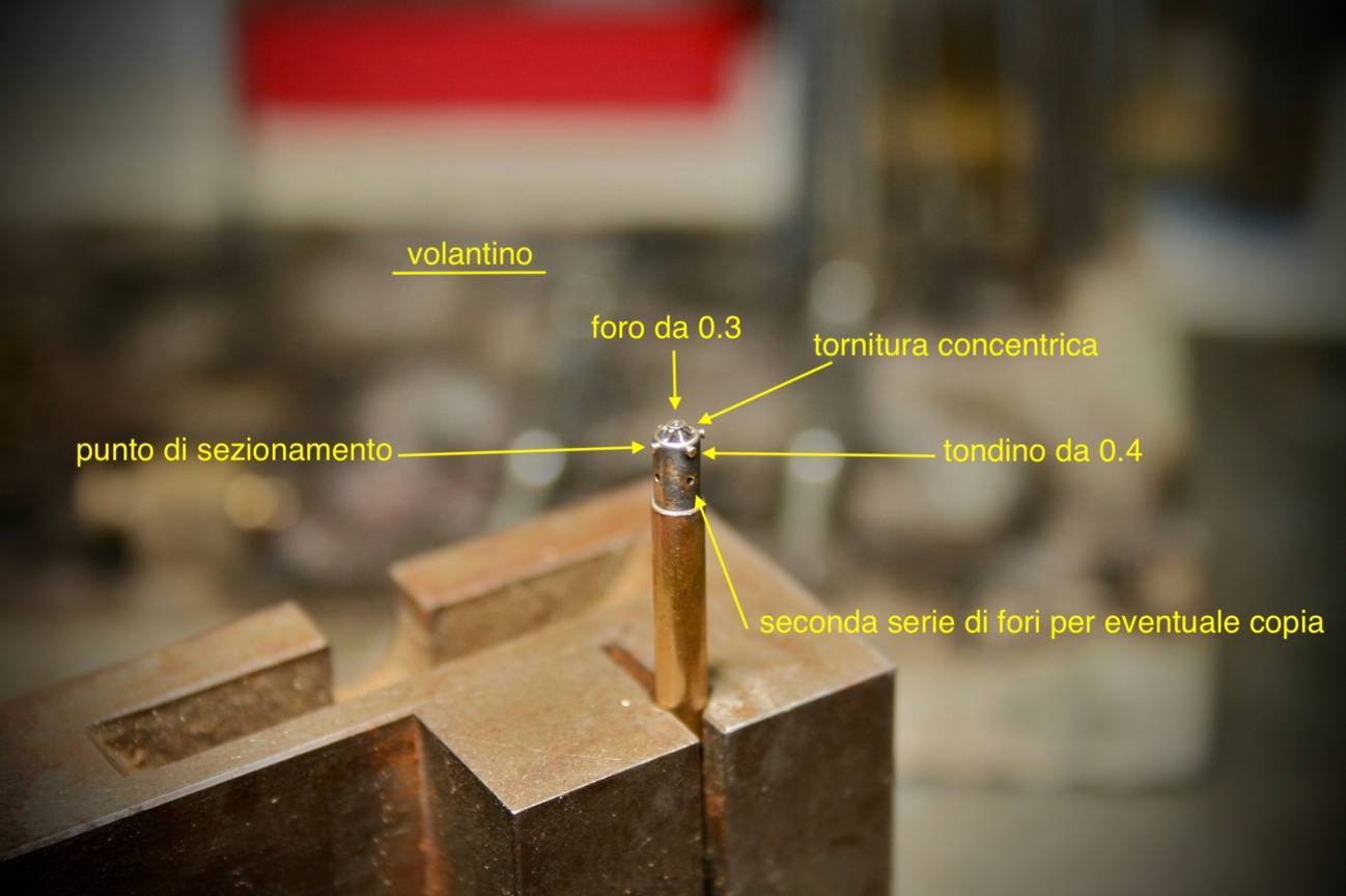

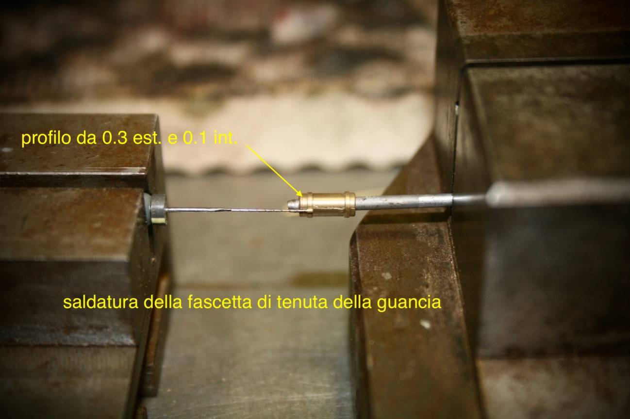

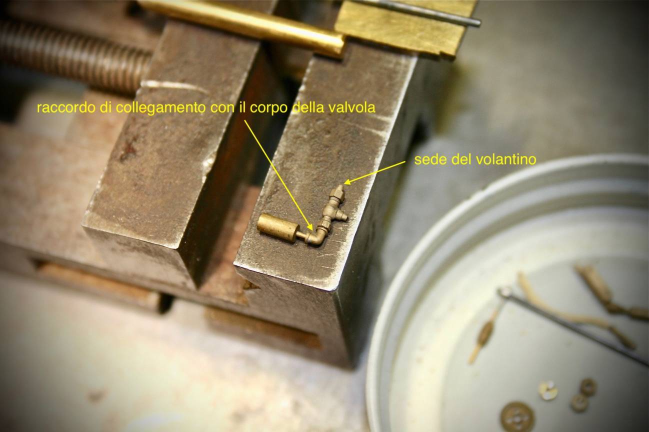

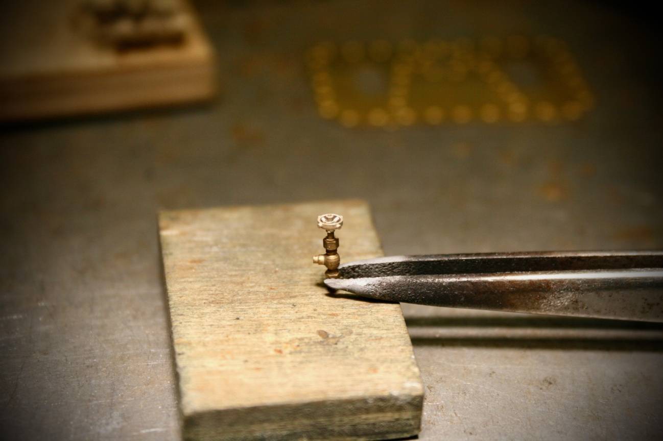

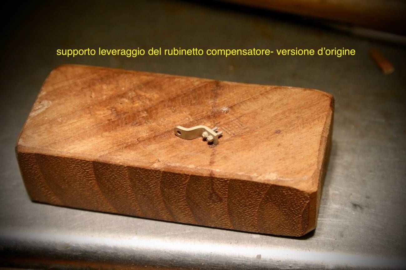

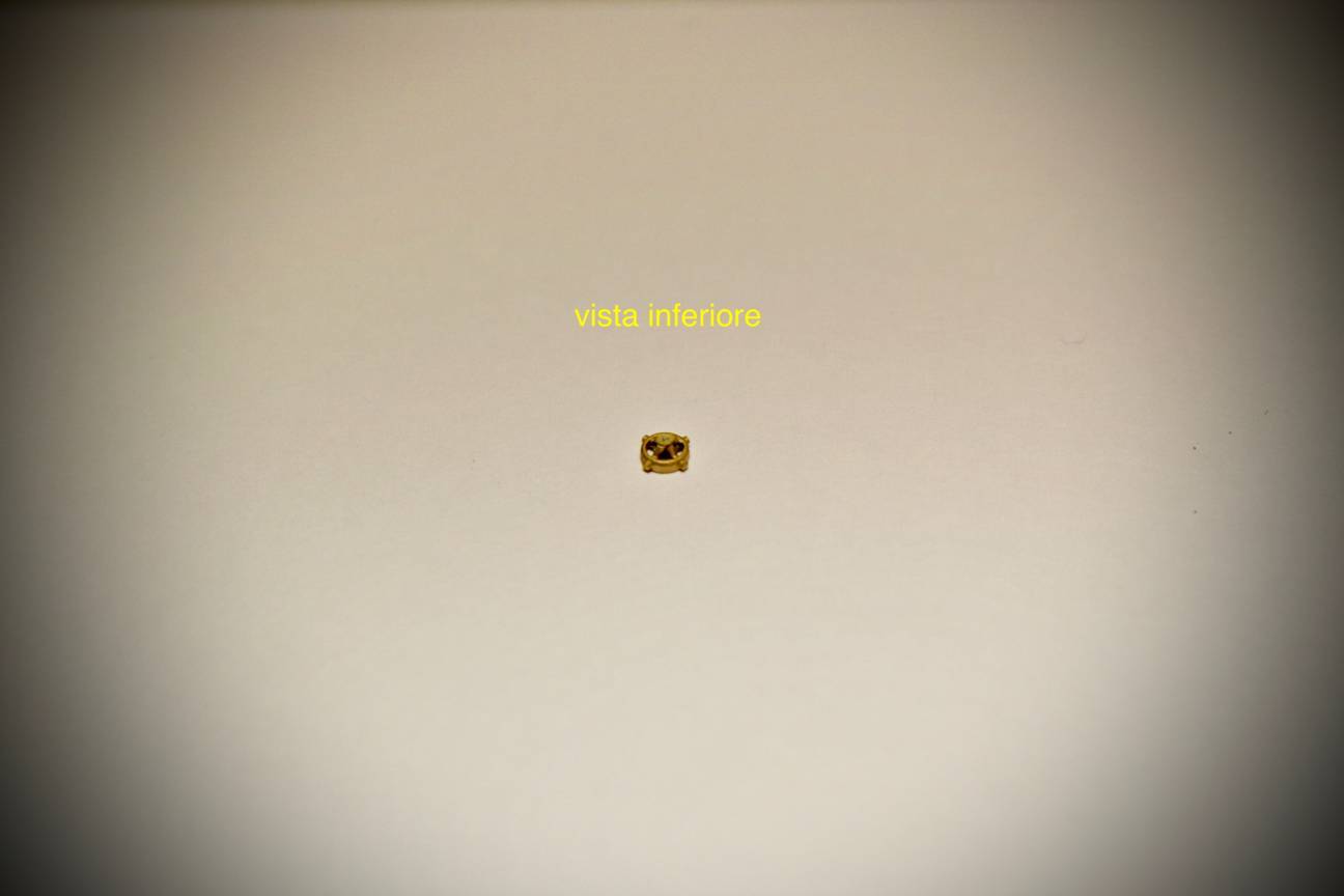

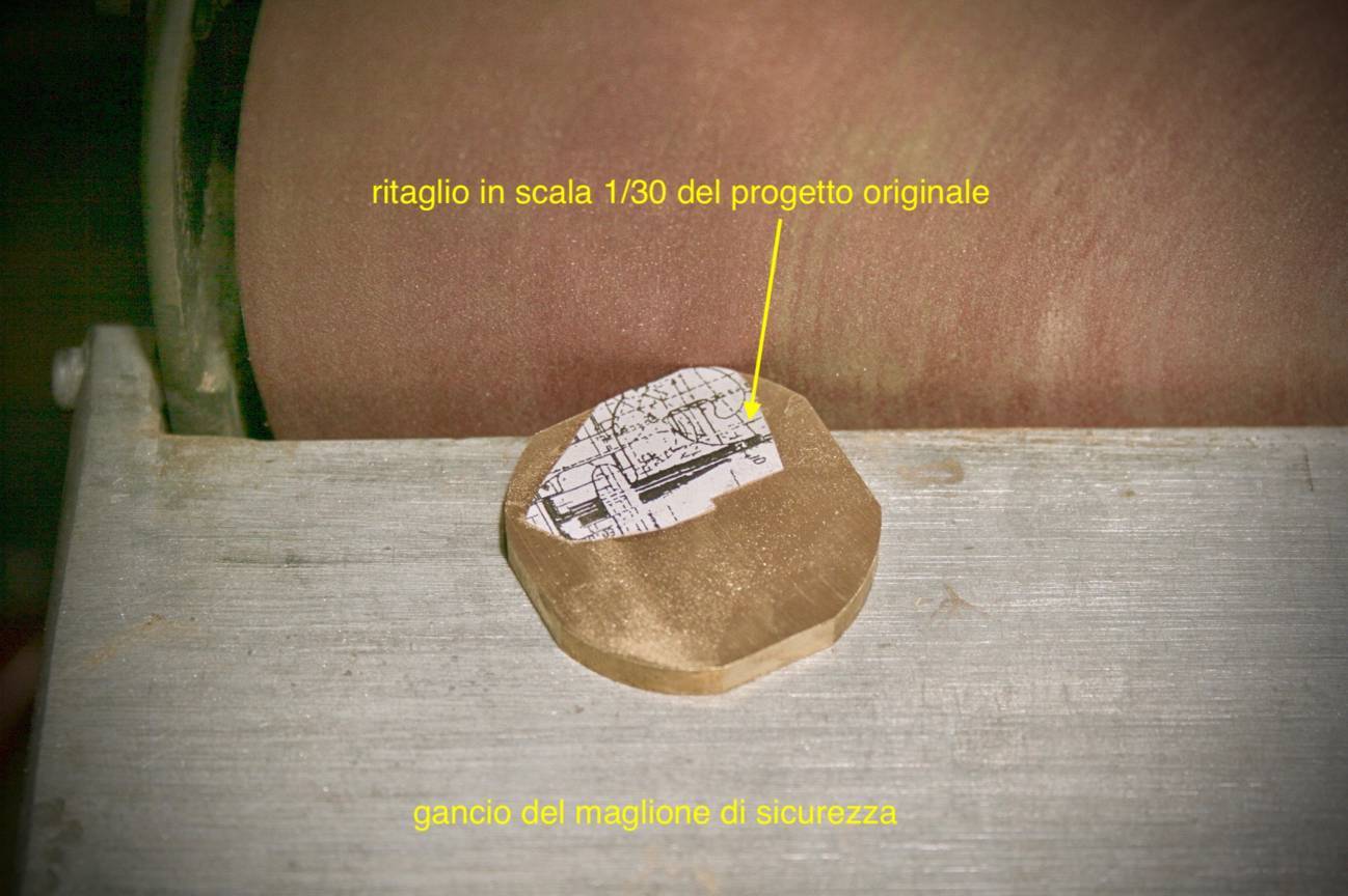

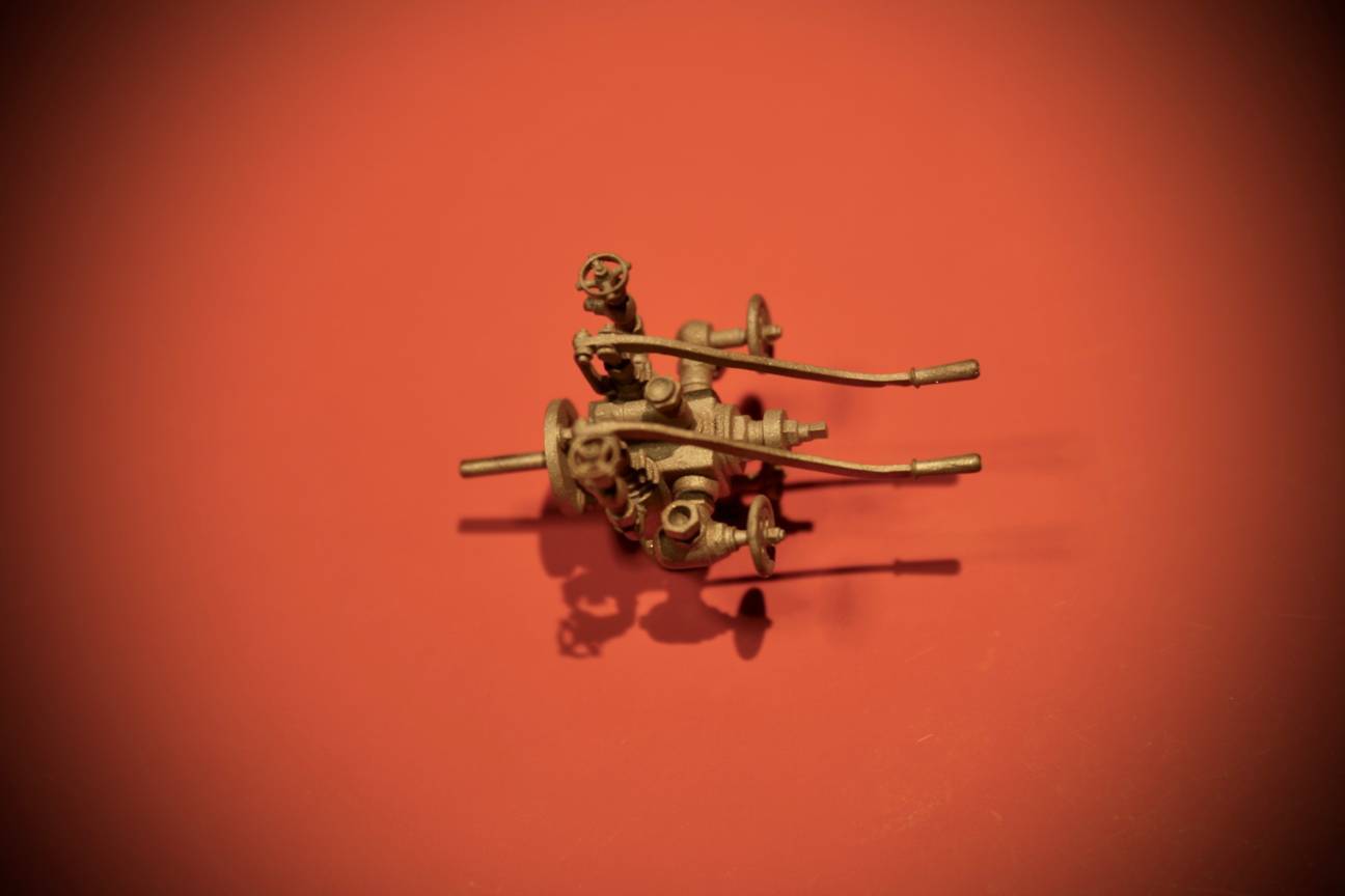

Di seguito alcune fotografie relative alla costruzione dei vari masters, in particolare quelli che poi sono serviti ad assemblare la valvola di presa del vapore per gli iniettori.
Il numero relativamente alto delle fusioni utilizzate per la costruzione della valvola, è dovuto alla intrinseca complessità del pezzo, ma anche alla esigenza di riprodurre fedelmente alcune varianti presenti su diverse macchine di serie, soprattutto verso la fine della loro lunghissima carriera…
Come si può evidenziare nel caso del volantino del rubinetto, la maggior parte delle lavorazioni più impegnative vengono effettuate in duplice copia, in modo da potermi tutelare da errori che spesso accadono durante la lavorazione e, al contempo, poter scegliere alla fine il prototipo che assicura il miglior colpo d’occhio.
Spesso, sulle macchine utensili, si perde più tempo ad impostare le lavorazioni, che a realizzarle...
