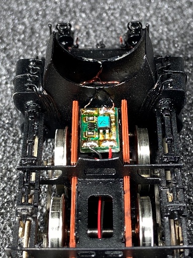

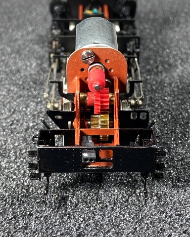

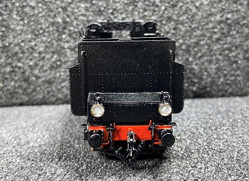

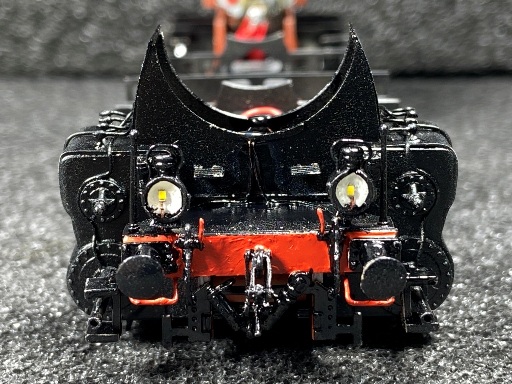

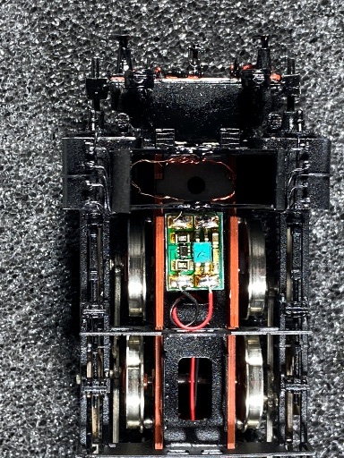

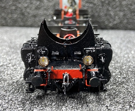

Buon giorno a tutti,
in questi ultimi due giorni ho perfezionato l'installazione
dei fanali anteriori della loco con l'illuminazione a led,
l'installazione della elettronica e completato le lampade
con i vetri e la retina triangolare di protezione.
Ho inoltre installato il connettore elettrico maschio-femmina
che permette il distacco del tender dalla loco e che
porta l'alimentazione al motore della stessa.
Allego come di consueto alcune immagini.
A presto !
Beppe

....mancava la foto della vista anteriore con le lampade completate....
Beppe

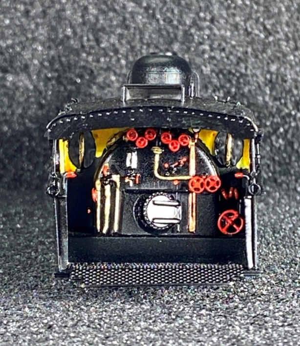

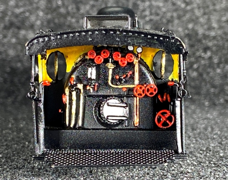

Oggi mi sono dedicato alla cabina.....
Alla prossima !
Beppe

Come l'aggiunta di un decoder, al posto della pcb per il collegamento motore e luci, avrebbe garantito una migliore gestione del controllo motore (e luci ovviamente) attraverso i parametri del controllo di carico con velocità minime non raggiungibili in analogico.
 Oggetto del messaggio: Re: Realizzazione della 476-025 day by day
MessaggioInviato: domenica 20 agosto 2023, 16:54
Messaggi: 1227
Località: Bologna
Infatti Roberto la mia tentazione è grande ... ovviamente sound.
Il tender come concepito nel montaggio ha spazio sol nel carbonile e lì va mascherato l'eventuale piccolo decoder col carico di carbone.
Nella lok la caldaia ha un diametro utile interno di 18 mm quindi un sugarcube 15x11 ci starebbe. Devo valutare ingombri decoder considerando la presenza del motore e della riproduzione camera fumo. Se stesse tutto nella lok non sarebbe male.
Poi ho il problema dei V5 da quanto letto piuttosto ostici salvo programmazione da PC con programna ad ho ecc ecc che non ho... coi V4 facevo tutto e benino mediante Intellibox. Ho una ricca officina meccanica ma sul digitale non ho fatto upgrade particolari anche x mancanza di tempo. Quindi cercherei un V5 plugin sound x un motore Maxon
MessaggioInviato: domenica 20 agosto 2023, 18:32
Messaggi: 1740
Certamente sonoro.
Devi valutare gli ingombri e l'assorbimento del motore, anche se i LokSound 5 erogano 1,2A.
Secondo me i decoders versione 5 sono come i v4, con caratteristiche migliori.
Per il diffusore sonoro considera anche la cassa di risonanza, che, su una vaporiera, da più volume alle sbuffate.
Valuta anche gli ZIMO, per le dimensioni e per l'erogazione di corrente.
