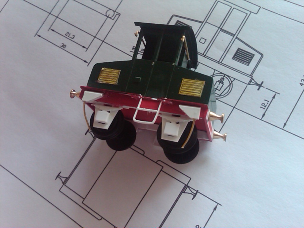

il mio locomotorino va avanti piano piano,
io le sabbiere le ho realizzate con due pezzi di plasticard da 2 mm e aggiunto un pezzetto di filo d'ottone da 0,5 mm
non sono raffinate come quelle di massimo2mila2, ma rendono l'idea
se non sbaglio sono solo da un lato, vedendo le foto che ci sono su ttm e quelle fatte da Antonello
saluti-oggi più freschi, dopo il temporale di questa notte-
Sandro
