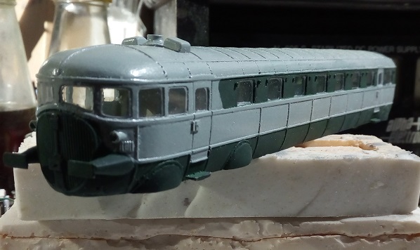

Grazie Maurizio, ma anche a te Luigi. Mi stavo preoccupando con questo ritorno al grigio perla. Ormai che avevo riverniciato con il nebbia! OK, allora, appena posso andrò avanti con l'aggiunta dei vetrini ai finestrini, compresi quelli anteriori curvi. Per questi avrei già in mente come fare. Ma per la miseria! C'è sempre qualcosa da far fare ai nonni, da non aver un attimo di libertà per sedere al tavolo della mia OGR! E meno male che sono in pensione!.

Sicuramente l'avrai già notato, ma te lo dico lo stesso: okkio che i finestrini curvi sono solo quelli sopra il radiatore, con le barrette verticali. Gli altri sono tutti piani.
Niente paura Claudio....e avanti così!
Sta venendo un capolavoro..... :)

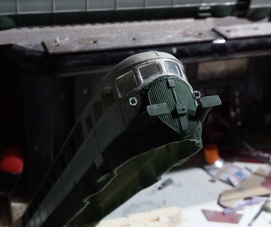

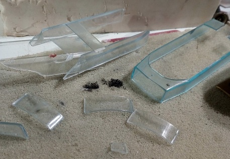

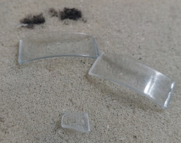

Dopo la dovuta pausa, non dipendente dalla mia volontà, riprendo il lavoro visto che il sabato e la domenica sono giorni di festa anche per me. Lo step in corso comprende l’aggiunta dei vetrini ai singoli finestrini ed avevo preannunciato un’idea di realizzazione che sarebbe stata attuabile con le scatole trasparenti di cioccolatini. Ebbene, mentre cercavo tra i soliti refusi mi sono imbattuto in certi telaietti di plastica trasparente che erano d’uso nelle locomotive della LIMA di tanti anni fa, che andavano a completare l’interno di ogni singola locomotiva elettrica quando ancora la carrozzeria era separata dal vetrino. Dalle foto si notano quelle a sezione quadra per le nostre E 645-646 ecc., e quelle a profilo tondo, verosimilmente per le loco E 444, o simili. Insomma, ho subito realizzato che questi profili tondi ritagliati dal telaietto potessero servire allo scopo di sagomare i vetrini anteriori dell’ATR. Con tanta pazienza e precisione sono riuscito a dare la giusta posizione e sagomatura agli spezzoni, incastrandoli nel vano apposito. Con questo sistema ho risolto il problema del frontale, ma rimangono tutti i vetrini delle fiancate, che per fortuna sono piani. Sono ricorso al mio vecchio metodo degli spezzoni di PS trasparente, come annunciato prima, e dopo un’ ora di lavoro il risultato si può vedere dalle foto allegate. L’incollaggio è stato effettuato con colla vinilica, che quando si asciuga risulta quasi invisibile. Per velocizzare l’operazione di ritaglio dei vetrini ho proceduto in questo modo: ho preso le misure dell’altezza dei vani finestra, che devono essere ovviamente in perfetto piano ed ho riportato la misura su un pezzo di plastica trasparente a forma rettangolare (sempre PS). Ho tirato una linea diritta per tutta la lunghezza, disegnando una striscia a misura uguale all’altezza dei vani e ho ritagliato il segmento di plastica. Ho ripetuto questa operazione per tante volte ottenendo delle striscioline di spessore 1 mm, quanto mi consentiva la plastica, e ho cominciato a tagliare pezzi di queste strisce uguali alla larghezza del vani finestra. L’unica cosa da fare, infine, era di sagomare gli angoli dei vetrini, che andavano facilmente incastrati nei vani. A voi il giudizio finale.

Claudio stai facendo un lavoro strepitoso! :shock:
Mi vergogno a darti uno spunto di riflessione per il futuro, vista la tua bravura enorme; se per i finestrini provassi ad usare un ps più sottile del millimetro sparirebbe quell alone di grigio lungo la faccia del taglio dovuta alla rifrazione ottica proprio per lo spessore del ps.
Continua con questo spettacolo!

Grazie Gianfranco, continuerò per come mi sarà possibile. Per i vetrini faccio uso di quello che mi trovo a portata di mano, se avessi trovato qualcosa di più sottile con la curvatura giusta... Intanto ho messo in forma la testata dell'ATR nella versione castano isabella dopo la prima trasformazione, con qualche leggera differenza nella conformazione della cassa. Respingenti, prese d'aria laterali, tubo di scarico supplementare sul tetto, finestrini non definitivi, ecc. Domani effettuerò la prima colata di prova e vedremo il risultato. Come sempre sono ansioso di estrarre il master per controllare le pareti dello stampo e la nitidezza delle incisioni. A presto.

un altro metodo per avere le fiancate dei finestrini opachi e proprio quello di renderli lucidi, essendo tagliati e scartavetrati come ha fatto Claudio e come facciamo tutti, basta passare sui bordi del trasparente lucido, il migliore è lo smalto per le unghie a seguire vetrenfix, che ha anche un potere incollante, per seguire con clearfix che serve per fare finestrini passando con un pennellino o uno stuzzicadenti i bordi del buco del finestrino per poi stendere a mo di bolla di sapone, ma nei finestrini dei treni questa tecnica, essendo essi molto grandicelli non rende, per fare un esempio si possono fare gli oblò laterali della E 444 quelli vengono bene i frontali sulla stessa macchina verrebbero male, diventa quasi impossibile stendere il prodotto.
