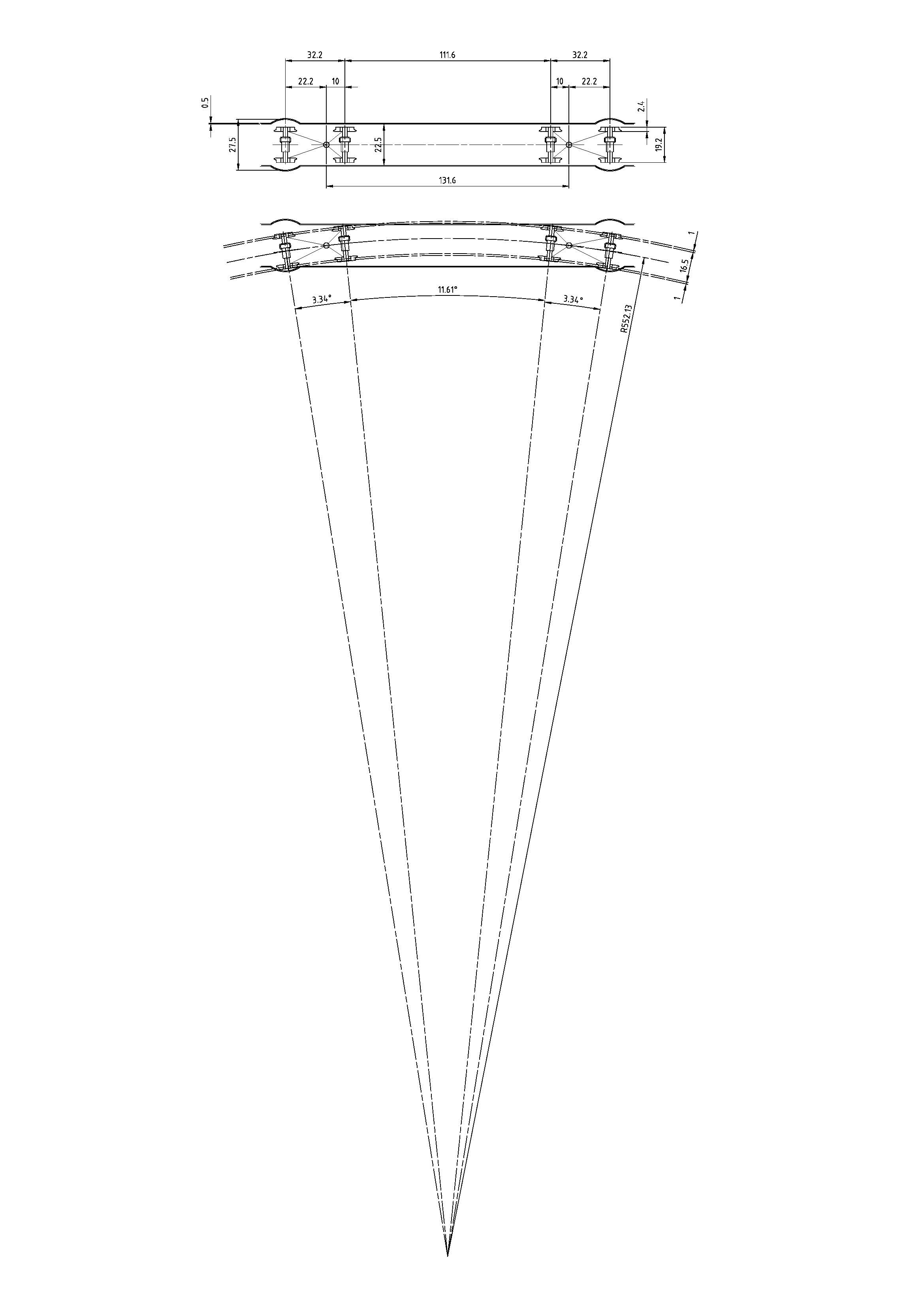

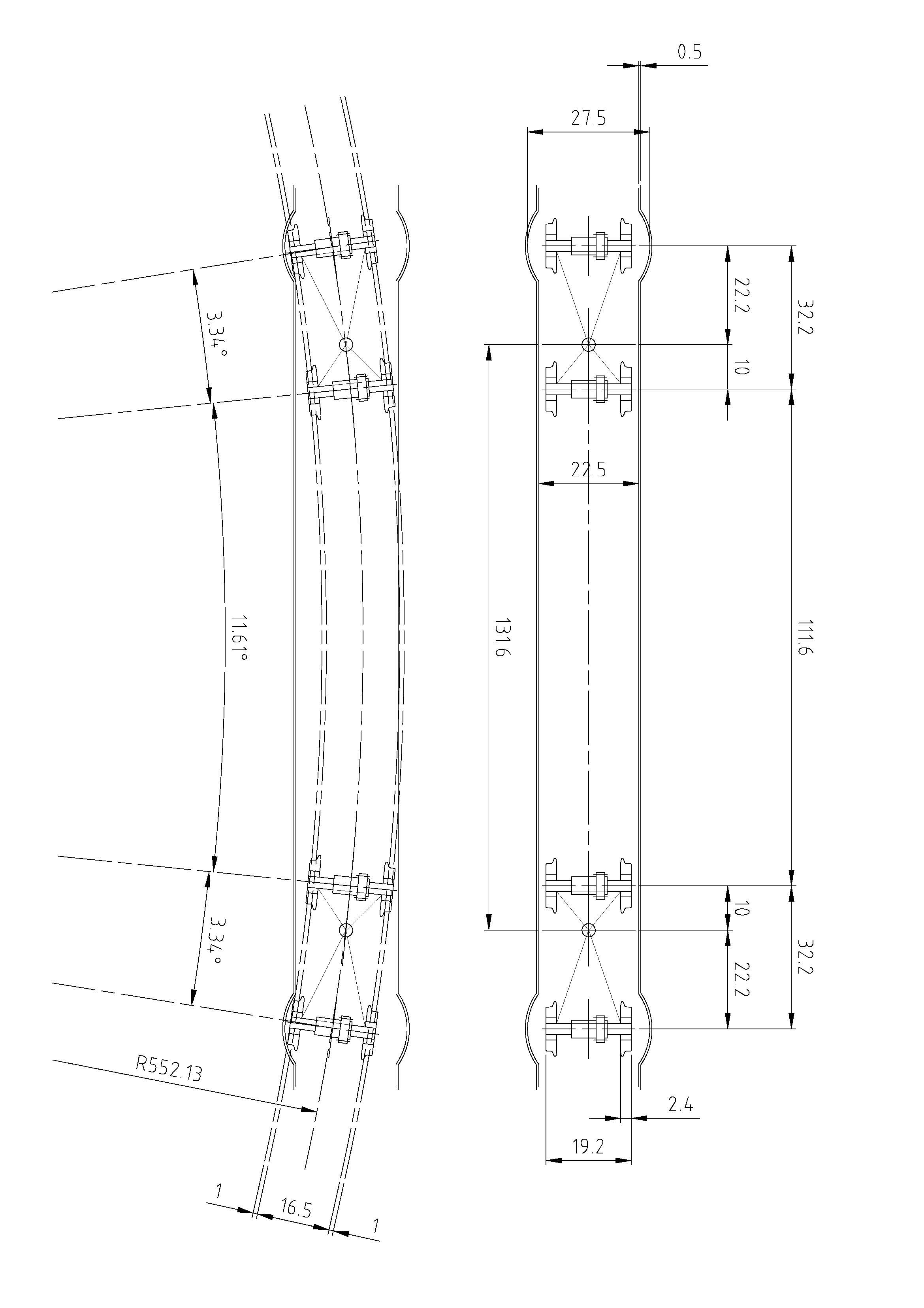

Ciao a tutti.
Come promesso, ecco lo studio che ho fatto.
Praticamente il carrello è separato in due parti articolate.
L'interperno è pari a 131,6 mm, quindi a 10 mm verso l'esterno rispetto agli assi interni.
Nel disegno gli assi esterni sono rappresentati con l'ingranaggio perchè non avevo voglia di toglierlo, ma in effetti sono assi folli, senza ingranaggio, poichè tra i due assi si forma un angolo di 3,34° circa. Cioè gli assi esterni sterzano più degli assi interni.
Le misure della carenatura indicate sul disegno si riferiscono al filo inferiore, cioè la parte più stretta.
Con questo sistema, con le dimensioni di assi, ruote e carenature rilevate dalle ALn.556 Rivarossi, e lasciando uno spazio di 0,2 mm tra spigolo ruota e carenatura, si ottiene un raggio minimo percorribile pari a 552,13 mm.
Ovviamente questa misura è del tutto teorica.
nella realtà dei fatti, considerando i giochi tra i vari componenti, le inevitabili imprecisioni di realizzazione nonchè l'immancabile legge di Murphy, direi che un siffatto modello di ALn.56 possa circolare in sicurezza su curve di raggio minimo 560-570 mm.
Allego i disegni salvati in jpeg perchè solo questi formati si possono caricare sul forum. Chi volesse i files nativi in dwnon deve far altro che chiederli.
Ciao a tutti.
Guido

Guido, ma hai usato gli ingombri della 556? Non sono gli stessi, la 56, ripeto, aveva delle carenature molto più spinte.
 Oggetto del messaggio: Re: ALn 56 FIAT...
MessaggioInviato: lunedì 8 aprile 2019, 13:54
Iscritto il: mercoledì 29 marzo 2006, 13:06
Messaggi: 1656
Ciao Beppe,
1) per la carenatura senza parafango in corrispondenza dei due assi interni ho considerato la larghezza della carenatura della ALn.556 Rivarossi.
2) per la carenatura col parafango in corrispondenza degli assi esterni ho considerato la larghezza dei parafanghi della ALn.556 Rivarossi.
Ora, se i parafanghi anteriori della 56 sono più larghi di quelli della 556 RR, questa misura è ininfluente ai fini del raggio di curvatura percorribile perchè questo è generato dall'escursione possibile degli assi interni dove non c'è parafango.
Se la carenatura dove non c'è parafango è più larga dei 22,5 mm indicati, allora il discorso cambia perchè l'asse può avere più escursione riducendo quindi il raggio minimo di curvatura.
Questa larghezza però non la conosco. Se tu sai a quanto ammonta, postalo e rivedo di conseguenza il disegno.
Guido
