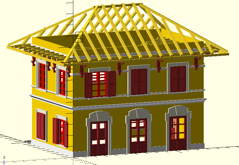

Max63 ti ricorda qualcosa?
Aurelia1.PNG [ 54.45 KiB | Osservato 6912 volte ]
E' ancora in fase di rifinitura.
E' disegnata con OPENSCAD, che permette anche di scalare il disegno, questo è in scala H0.

Si lei Aurelia e la stazione di Allumiere, sto finendo di disegnarle basandomi sull'articolo di TTM 61 di marzo 2015, si vede anche la tua staccionata che sto cercando di disegnare.
Sto anche cercando di fare una libreria di oggetti per stazioni, tipo le cornici delle porte e delle finestre dimensionabili, le finestre interne, le porte interne, con varie forme, ho preso spunto da alcuni siti di accessori ferroviari per stazioni.
Se vi possono servire vi posso fare gli .stl

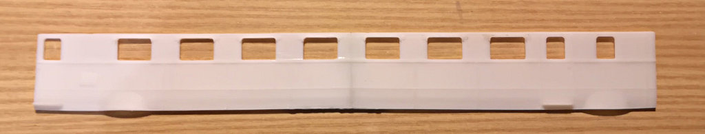

Ancora avanti, ho provato a mettere insieme una fiancata incollando le due metà. Effettivamente si nota una certa deformazione al centro, segno del ritiro della resina dopo la polimerizzazione.
ATR100_3.jpg [ 38.07 KiB | Osservato 6864 volte ]

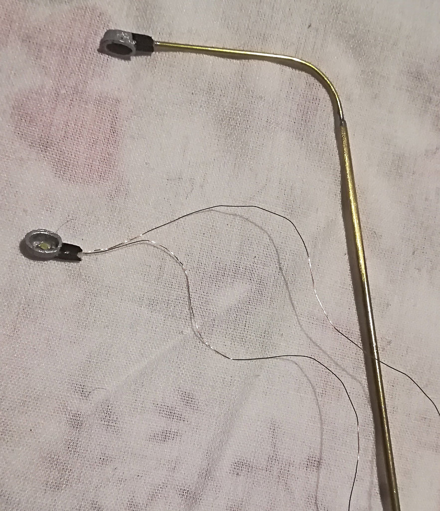

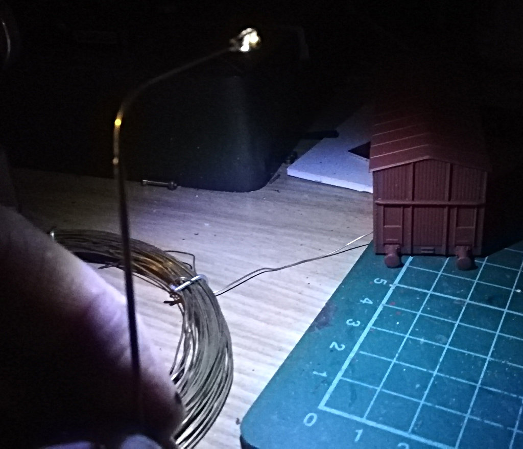

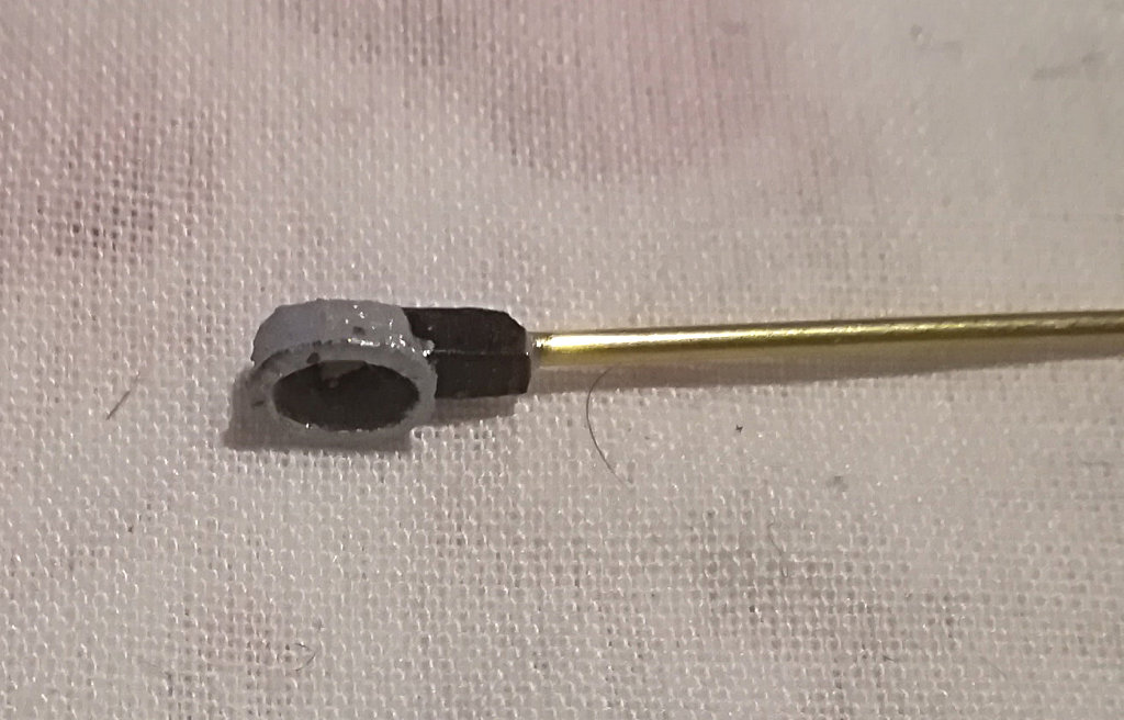

In aggiunta, mi sono messo a stampare anche alcune armature stradali, sullo stile delle vecchie Zerbetto anni '60-'70, illuminate con un microled 0603, saldato (a suon di lente e litanie) a cavetti di rame smaltato finissimi, ricavati da vecchi avvolgimenti. Le foto fanno schifo, vabbé...

Grazie Max, è fondamentale la lente da ingrandimento, senza di quella non avrei potuto, da vicino la vista comincia ad essere da merlo acquaiolo...

Gran bel lavoro!
Se non vuoi "cecatte" sulla "baia" puoi provare a prendere i LED già cabalati dal mitico LEDBARON

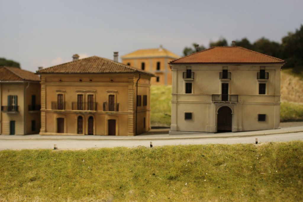

Approfitto di questa bella discussione per mettere a comune le mie esperienze.
Sono partito a suo tempo dal plotterino da taglio per poi passare ad una fresa CNC di buone dimensioni che mi permette di approcciare anche alluminio ed ottone. circa sei anni fa sono passato dalle tecniche sottrattive dove mi bastava un qualsiasi programma 2D in grado di produrre file dxf, a quelle additive acquistando una stampante Sharebot NG a due ugelli. Questa macchina mi ha dato ampie soddisfazioni e l'ho utilizzata al massimo per realizzare gli edifici del Plastico di Fossacesia che avete potuto ammirare sullo speciale di TT.
Ho utilizzato soprattutto PLA, ma anche ABS e PVA e ASA.
Per il CAD ho usato indifferentemente OpenSCAD e FreeCAD e spesso utilizzo Inkscape per estrarre i dxf da scansioni di modelli.
Di grandissimo aiuto per correggere gli errori Netfabb che uso nella versione basic 7.4 ai tempi gratuita.
Come slicer utilizzo Slic3r perche' sono partito con quello, ma non ho disdegnato Cura.
IMG_1627.jpg [ 113.73 KiB | Osservato 6652 volte ]
Il borgo di Fossacesia mirabilmente invecchiato da Carlo Borra

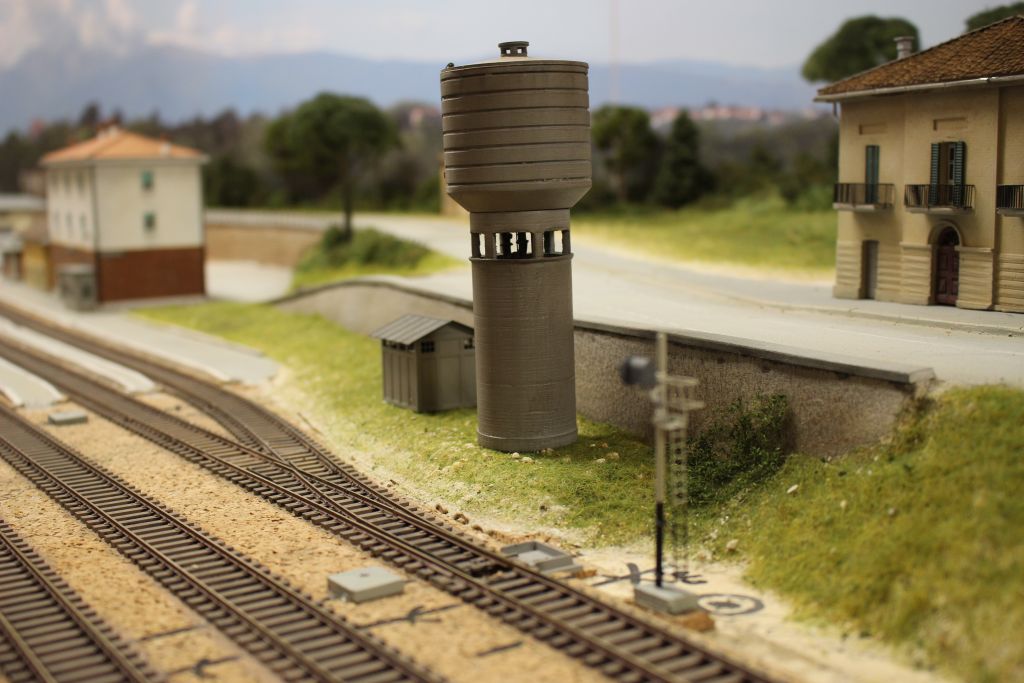

IMG_1620.jpg [ 126.86 KiB | Osservato 6652 volte ]
La torre dell'acqua

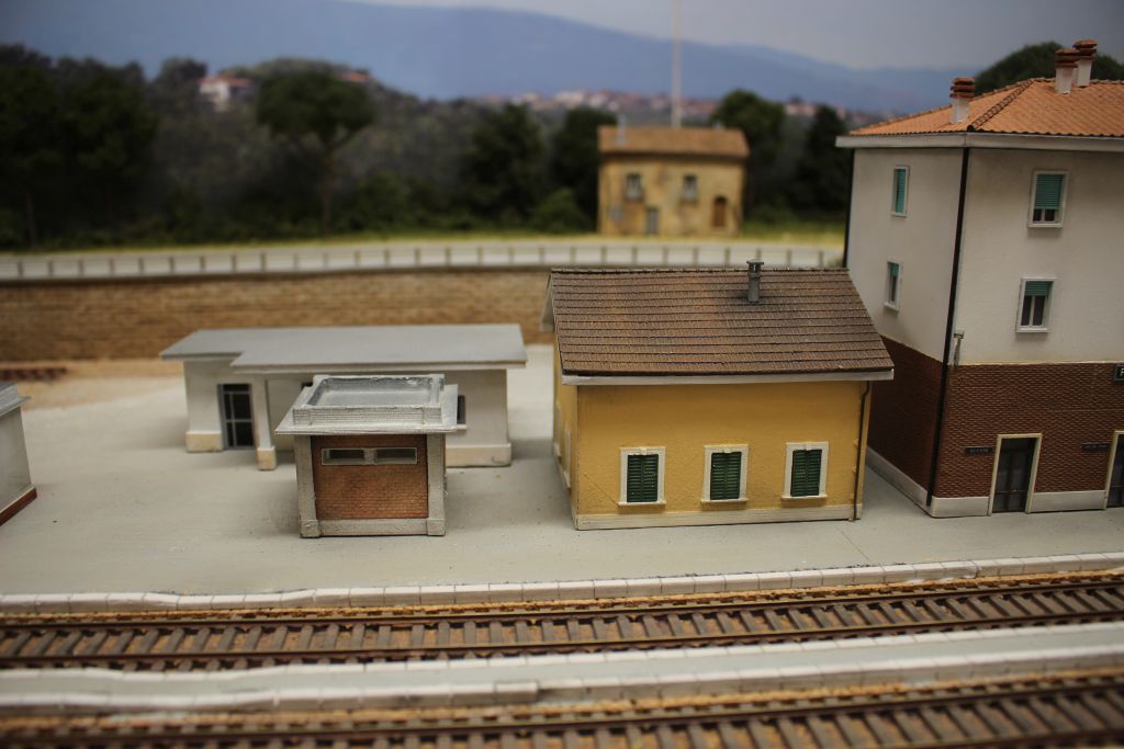

IMG_1614.jpg [ 116.4 KiB | Osservato 6652 volte ]
Gli edifici di stazione eseguiti in tecnica mista: CNC + stampa FDM

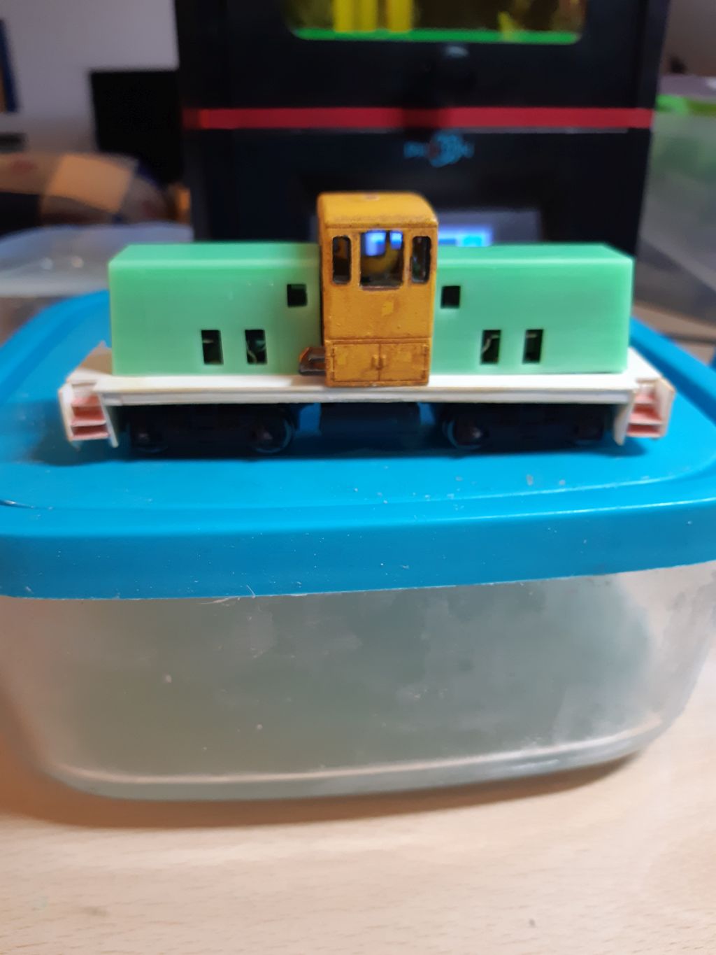

ge4401.jpg [ 94.68 KiB | Osservato 6643 volte ]

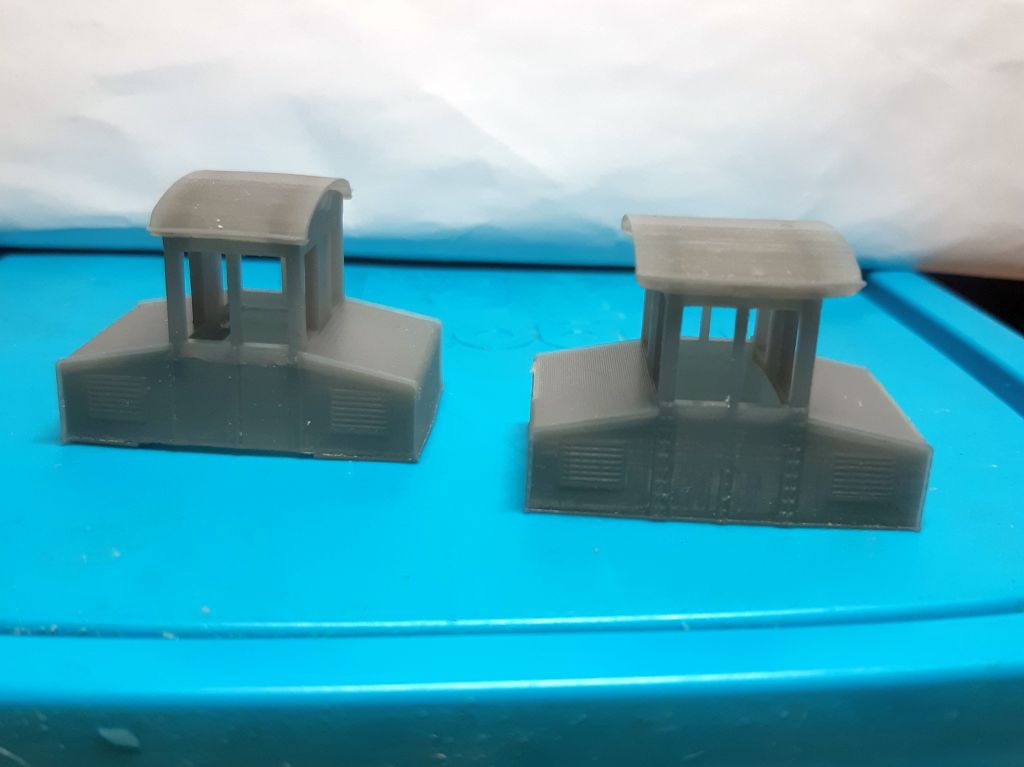

studio dimensionale di una GE 44ton della Dalmine: come si vede tecnica mista per ora.

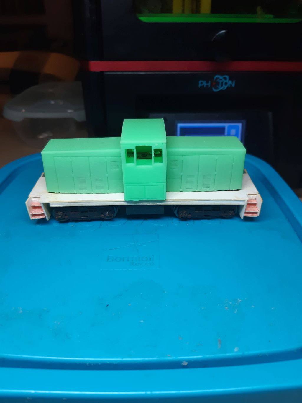

20200329_192616.jpg [ 81.35 KiB | Osservato 6643 volte ]
Una prima prova di stampa in un unico pezzo

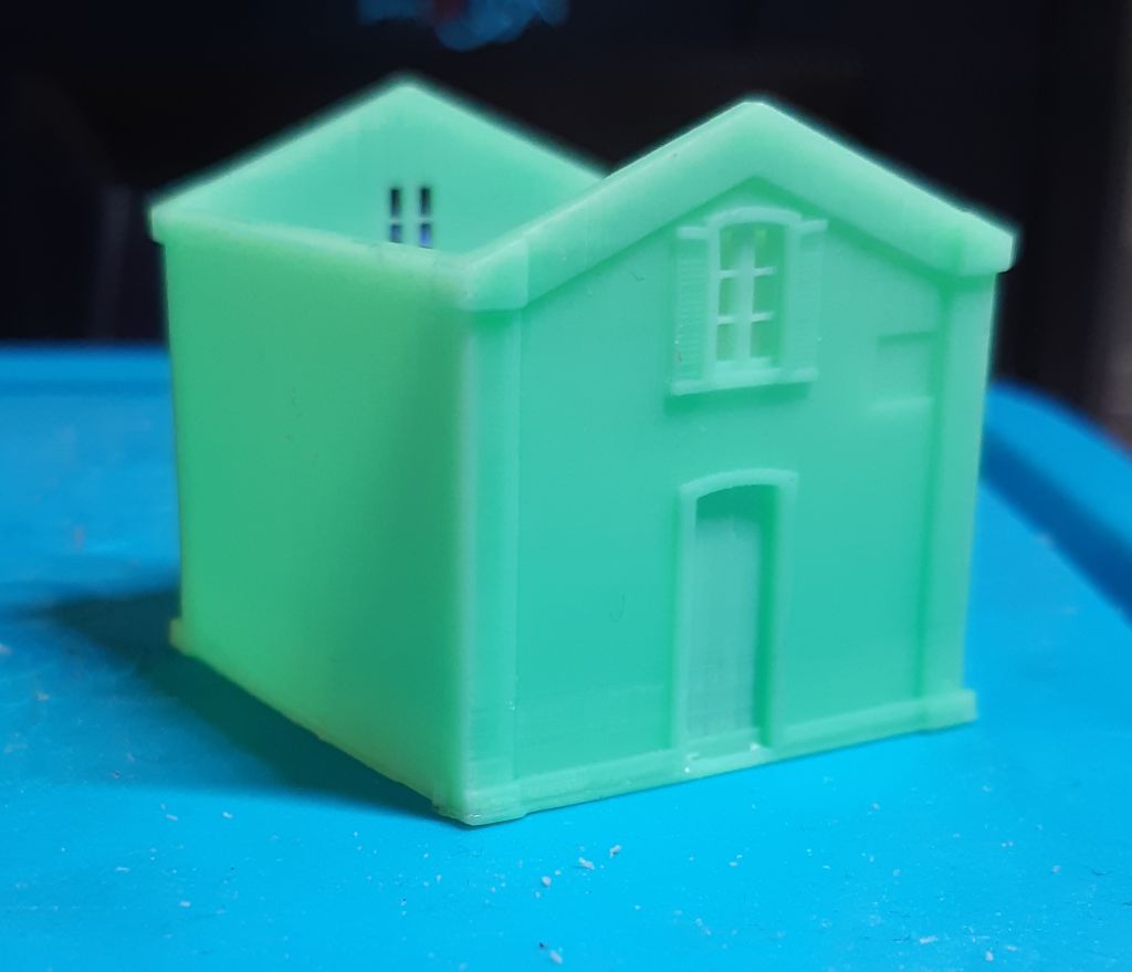

ces03.jpg [ 44.52 KiB | Osservato 6643 volte ]
Casello Rete Adriatica in scala N. Eseguito in una unica stampata
E' vero che l'area di lavoro e' piccola, 6.5 cm x 12 cm, ma ho voglia a realizzare loco da manovra e macchine ottocentesche!
Vedo che la resina ha comportamenti diversi in base al colore, probabilmente alcuni pigmenti rendono il materiale piu' rigido

Come vedete nelle foto precedenti sto lavorando sui ritiri del materiale e mi sembra che aumentando opportunamente la superfice di contatto il problema si risolva.
La carrozzeria completa ha impiegato 2 ore e quaranta minuti, ma se avessi messo altri pezzi sul piano di lavoro non piu' alti della cabina ( respingenti, scalette etc) il tempo sarebbe stato esattamente lo stesso.

Interessante Antonello, ora voglio vedere cosa succede cambiando la resina. Ho infatti in mente di provare la resina della Anycubic invece della Elegoo per valutare le differenze, sopratutto in termini di ritiri e definizione dei dettagli. Sarebbe interessante anche vedere il ruolo del colore.
