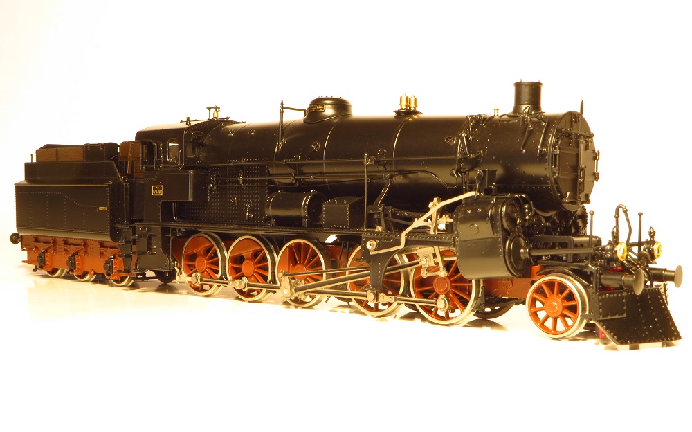

Buongiorno ragazzi (!)... Vabbè che ho combinato qualche "taglia & cuci", anche riuscito decentemente, però questo si presenta come un lavoretto tosto. Poi, avendo la fortuna di avere già un modello della loco, non ho mai fatto ricerche su eventuali modelli commerciali adatti allo scopo. Magari potrei incominciare adesso, anche se leggo che ci sono già valutazioni e contributi autorevoli...
Comunque, mai dire mai, vediamo.
Risaluto.
G.
G.
Vabbé ... solite foto toste e bellissime.
Soliti soggetti ..improponibili alle masse , ma sempre una delizia da vedere.
Quando si vedono queste cose , la vocina dentro dice : "esiste una giustizia a questo mondo?" ... :mrgreen:
Poi vado sul sito di Osterthun e mi faccio ancora un po' di male , capendo che no, non può esistere! :lol: :lol: :lol:
Tornando a noi chiedo una cosa : la 482 era assegnata ad Innsbruck e faceva le rampe della Brennero.
La 478 assegnata aBolzano e faceva le rampe della Brennero.
1- perché si assegnano loco uguali fra loro ad unico deposito e non ad esempio metà e metà?
2- esiste anche una 478 o 479 in modello 1/87 che mi sembrano forse di forma più inconsueta?

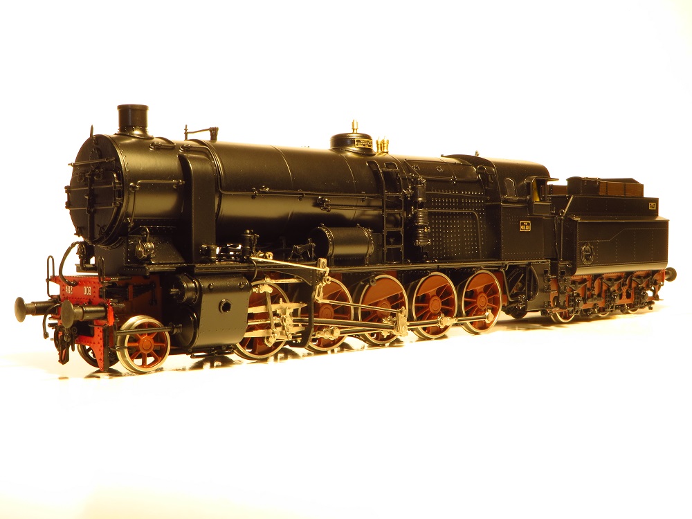

MessaggioInviato: lunedì 20 aprile 2020, 11:03
Messaggi: 344
Dai... lo sai che esiste!
G.

A me la 479 piace di più, c'ha quel groviglio anteriore delle 4 cilindri compound che fa tanto mostro di ferro.
