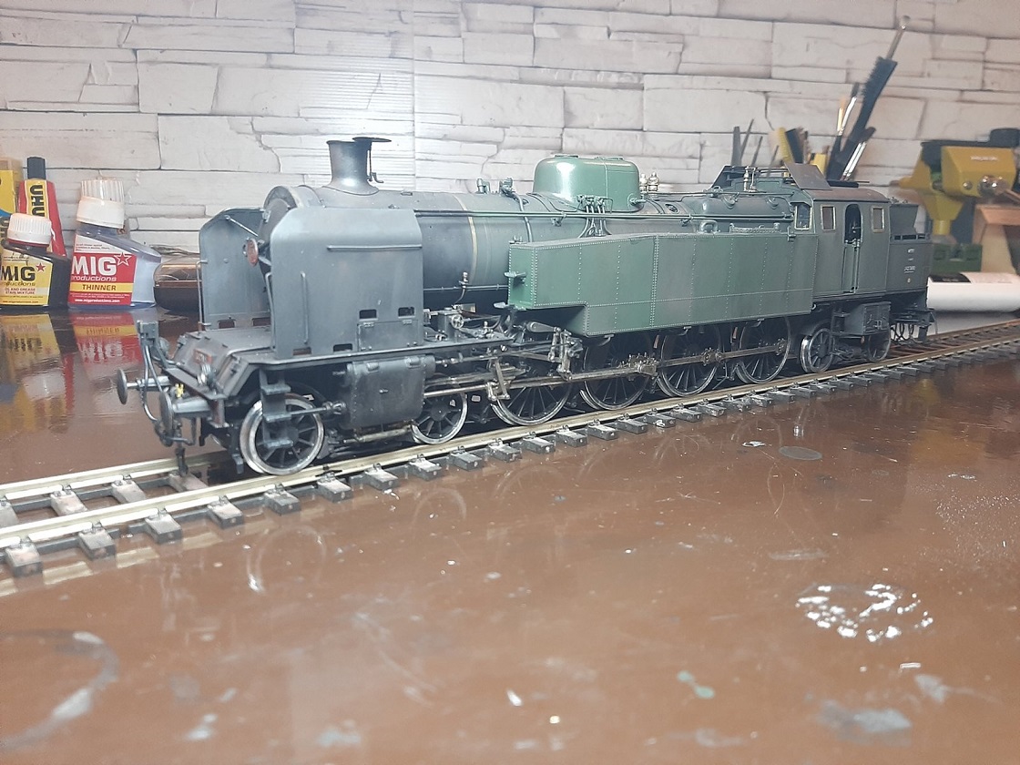

nanniag ha scritto:
che macchinone! spaziale! e che pulizia nel montaggio!
Fantastica!

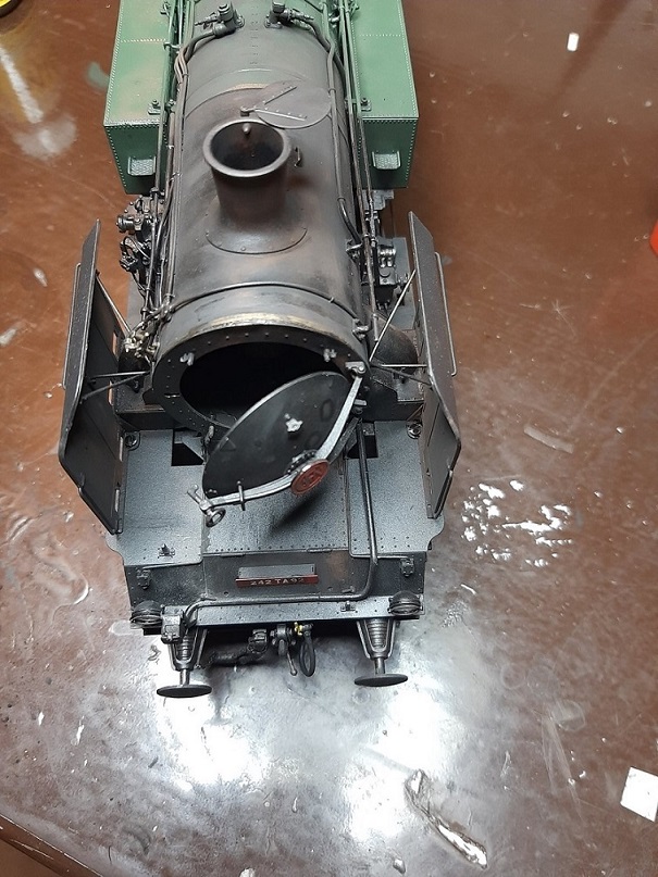

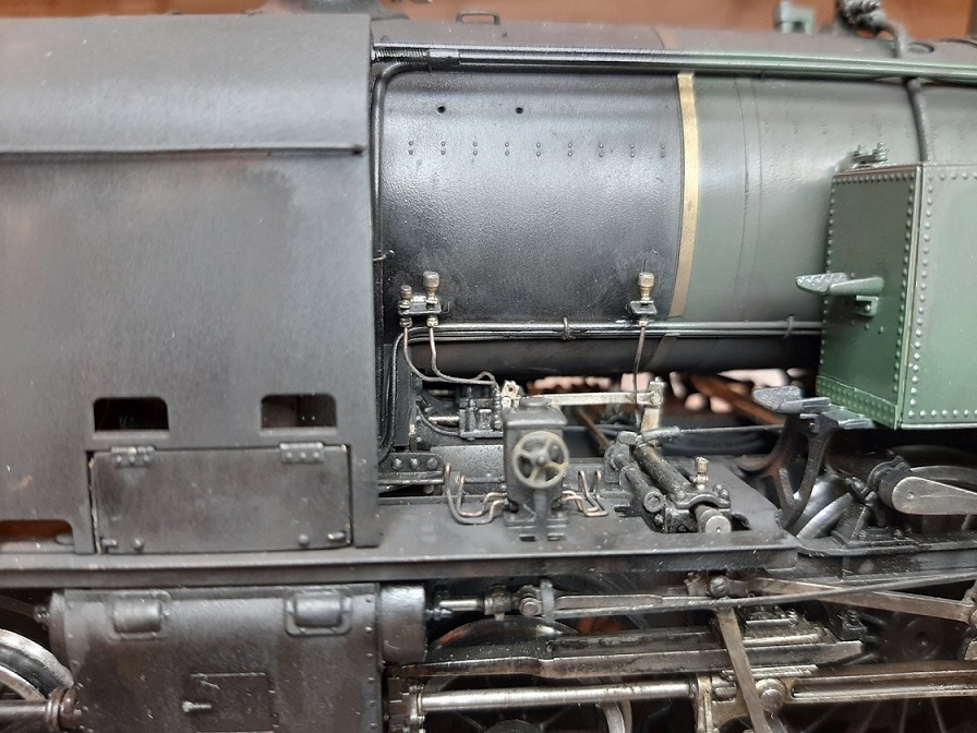

Si è veramente grande. A Mulhouse mi aveva colpito, dimensioni e rodiggio per noi inusuali per questa locotender a 4 cilindri e doppia espansione. La parte più massiccia a mio avviso è il forno Belpaire.
20200502_102535 (FILEminimizer).jpg [ 275.12 KiB | Osservato 7462 volte ]

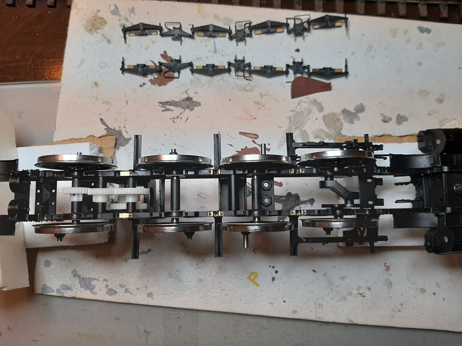

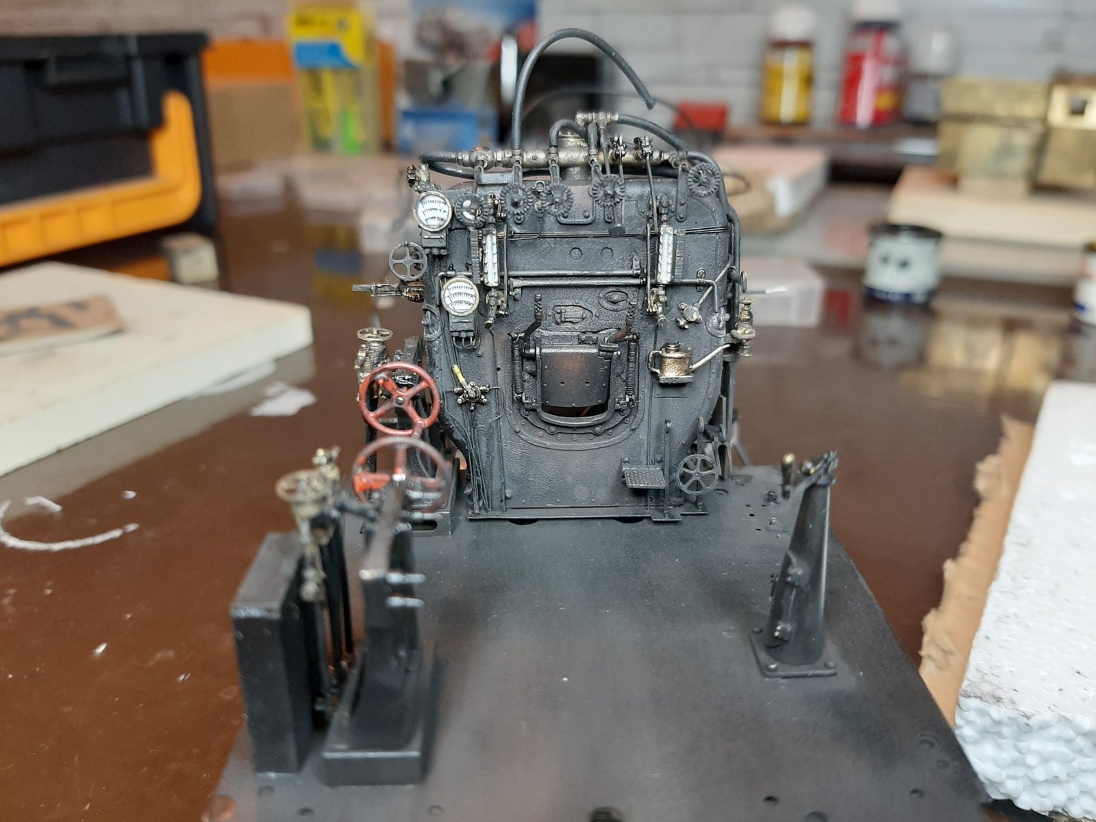

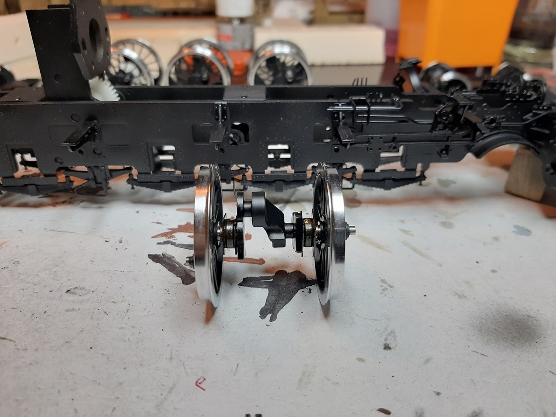

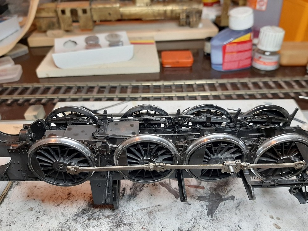

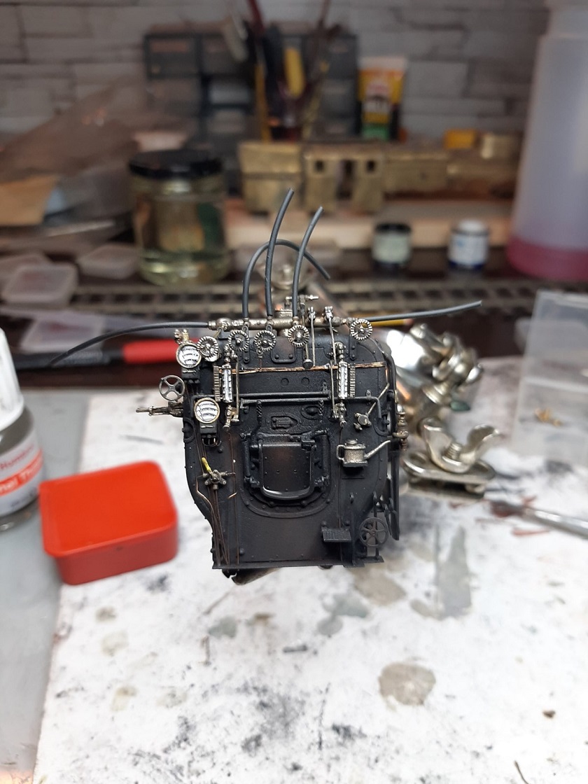

Alcune fasi del montaggio del carro e comandi, e patinatura eseguita principalmente mediante terre
20200323_115819 (FILEminimizer).jpg [ 208.68 KiB | Osservato 7379 volte ]
20200307_164547 (FILEminimizer).jpg [ 238.96 KiB | Osservato 7379 volte ]
20200307_171600 (FILEminimizer).jpg [ 269.98 KiB | Osservato 7379 volte ]
20200317_110017 (FILEminimizer).jpg [ 272.79 KiB | Osservato 7379 volte ]
20200405_100710 (FILEminimizer).jpg [ 249.41 KiB | Osservato 7379 volte ]

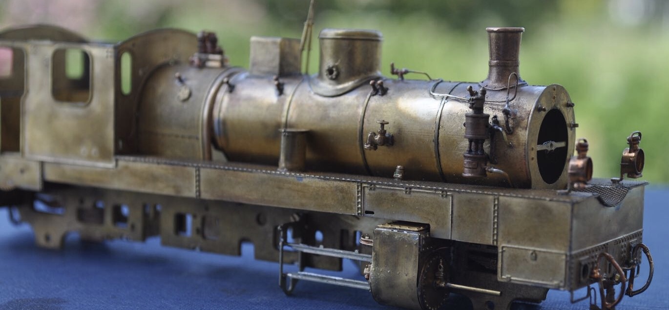

Quella magnifica finitura argentea che si vede ad certo punto della lavorazione cos’è?
Un Primer forse?
Complimenti mai visto nulla di simile!

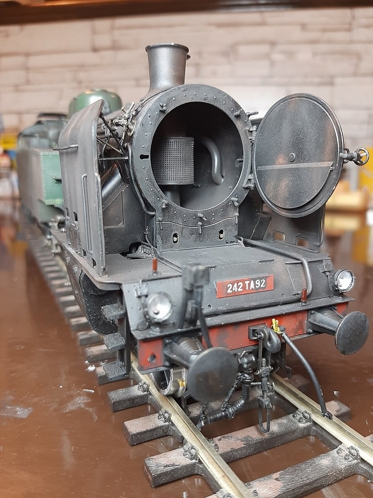

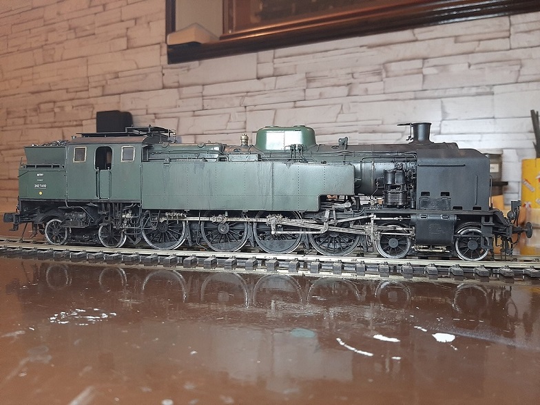

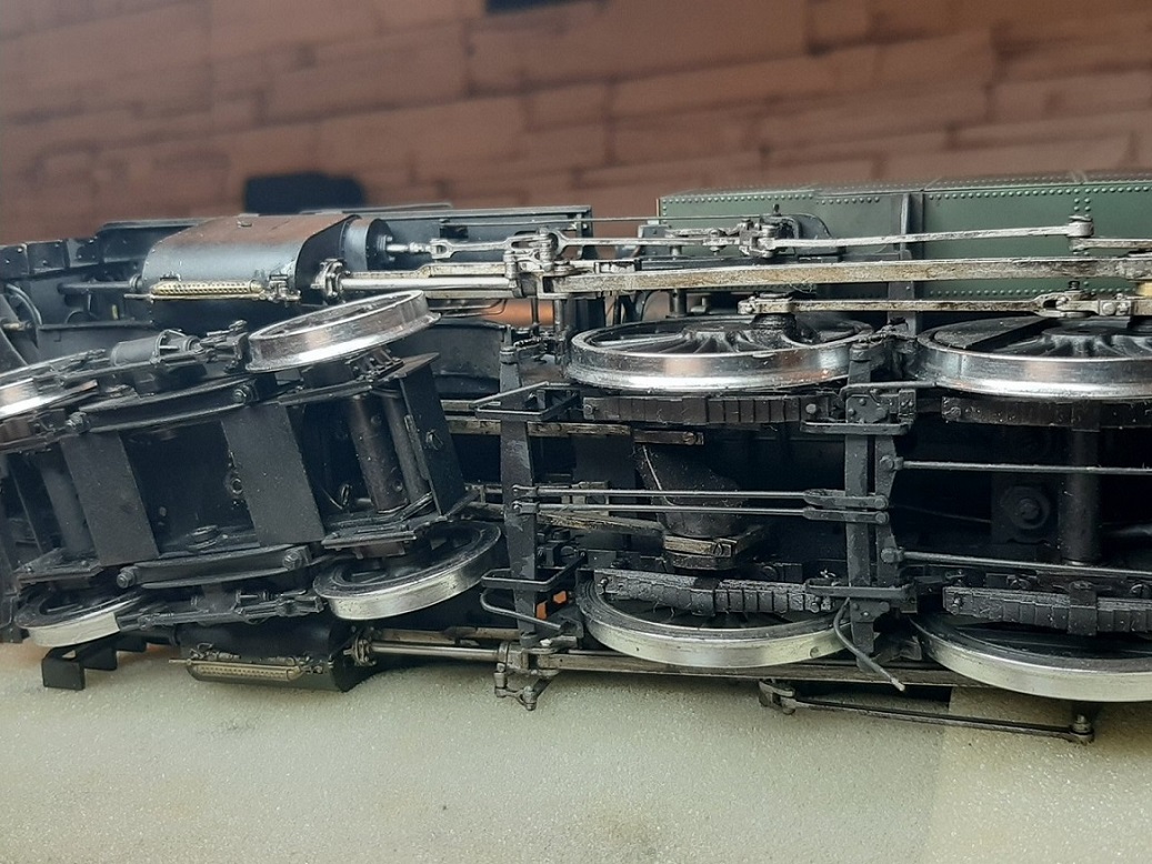

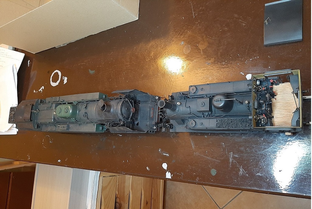

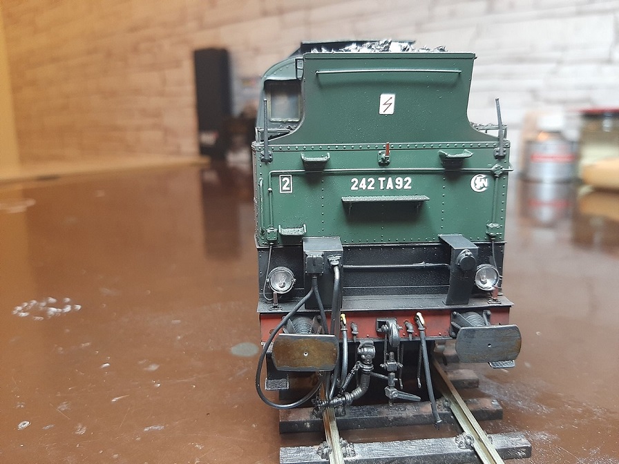

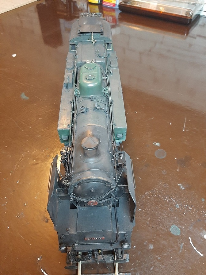

Ed ecco la macchina allo stato attuale. La patinatura è da completare e rifinire in diversi punti. La terminerò quando avrò a disposizione i trasferibili ed alcuni piccoli dettagli da montare sulla caldaia. In futuro probabilmente installerò un decoder per il controllo luci ( fanali, cabina, forno) e per la gestione del servomotore di comando della distribuzione
2020043.jpg [ 276.37 KiB | Osservato 7322 volte ]
2020042.jpg [ 205.43 KiB | Osservato 7322 volte ]
2020156.jpg [ 285.69 KiB | Osservato 7322 volte ]
202002.jpg [ 189.39 KiB | Osservato 7322 volte ]
0200430.jpg [ 205.66 KiB | Osservato 7322 volte ]
20200430.jpg [ 280.47 KiB | Osservato 7322 volte ]
2000430.jpg [ 178.3 KiB | Osservato 7322 volte ]
202004.jpg [ 182.46 KiB | Osservato 7322 volte ]

Riesci ad indicarmi a quale foto ti riferisci?

Foto 9 e 10
Ancora complimenti

Le due foto da te indicate mostrano caldaia, telaio ed altri componenti puliti e sabbiati, prima di essere verniciati. Il colore è quindi quello dell'ottone sabbiato. Sulla caldaia, vicino al foro del fumaiolo ci sono 2 piccole zone stuccate per coprire 2 leggere bozze, di color grigio.
