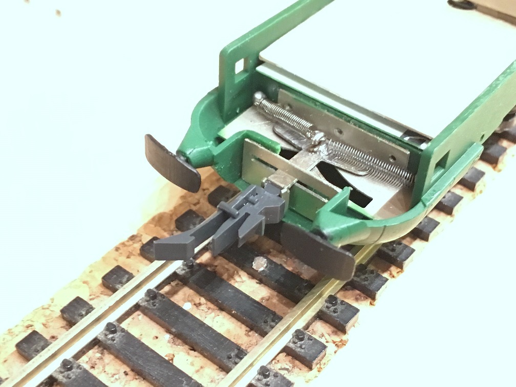

Ciao a tutti,
grazie come sempre per il vostro riscontro e per i consigli.
Come promesso ho provveduto durante il weekend a fare qualche foto ai timoni di ****** montati.
Vanno insieme bene, l' unico pezzo che fa un po' tribolare per saldarlo è il perno centrale del timone, ma nulla di che si si ha una terza mano metallica.
Le molle le ho bloccate in sede facendo una piccolissima pallina di stagno con il saldatore alla sommità degli ancoraggi laterali.
I ganci usati sono ovviamente Roco (va usato quello con altezza regolabile).
Piccola nota: la ALe folle su cui ho fatto le foto aveva gli interni incompleti perchè originariamente motorizzata con il motore G, così gli ho completati tagliando e riaggiustando i sedili di una Az 13000 Roco trasformata in bagagliaio tipo 1978R, poi verniciati in un beige simile a quello dei sedili Lima. Per la serie...non si butta mai via nulla :lol:
