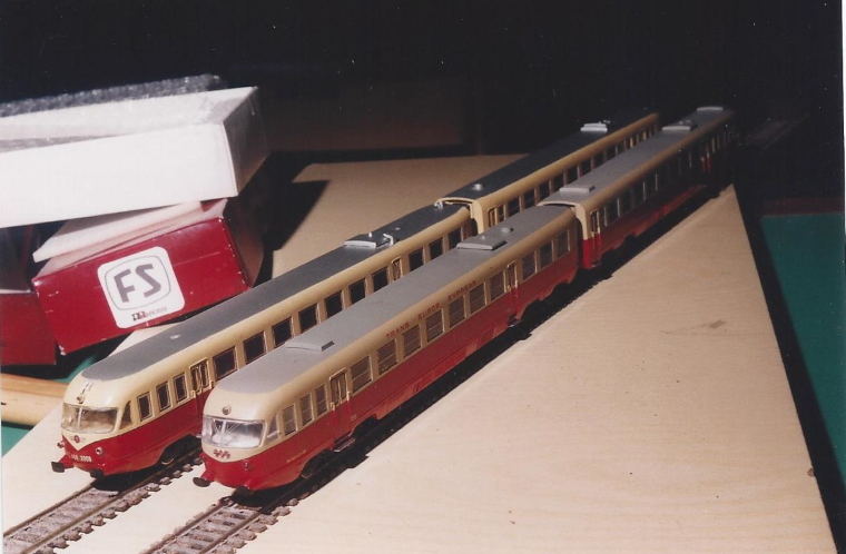

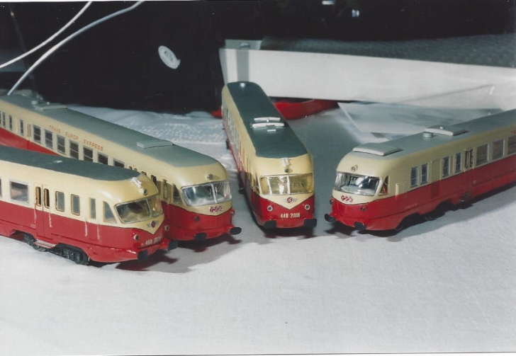

Molto belli i lavori fin qui mostrati. Non sarebbe meglio trasferire questo thread sull'altro forum? Mi sembra più modellistico che storico. Comunque ecco due istantanee del mio RR binato, due epoche a confronto. Il vecchio RR mostra tutta la sua età, anche se corre sempre come una lepre inseguita da un segugio.
Saluti.
ALn 448 TEE+3.jpg [ 212.8 KiB | Osservato 7198 volte ]
ALn 448 TEE+1.jpg [ 235.62 KiB | Osservato 7198 volte ]

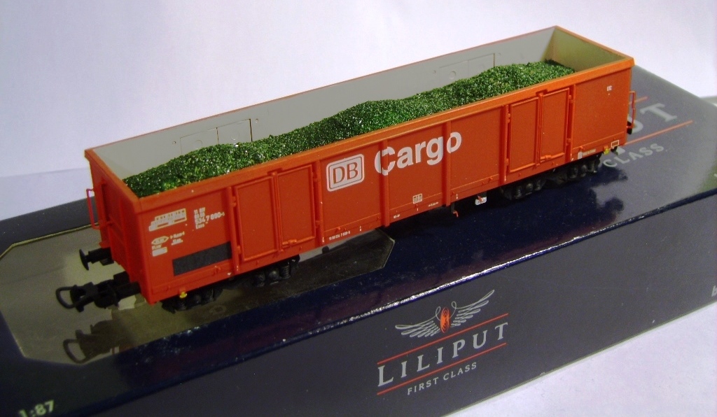

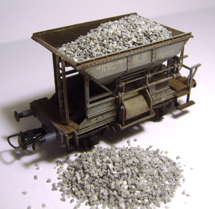

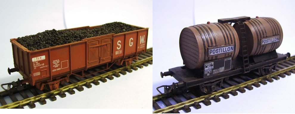

Modelli trovati nel blocco, non graditi, riparati e ceduti tramite Ebay. Sono solo alcuni....
SV206940.jpg [ 282.4 KiB | Osservato 7098 volte ]
c.jpg [ 281.42 KiB | Osservato 7098 volte ]
SV207945.jpg [ 105.64 KiB | Osservato 7098 volte ]
SV208573.jpg [ 150.35 KiB | Osservato 7098 volte ]

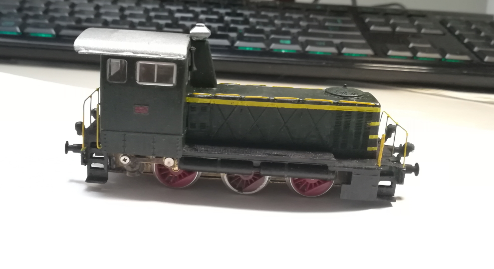

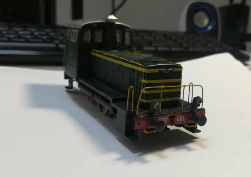

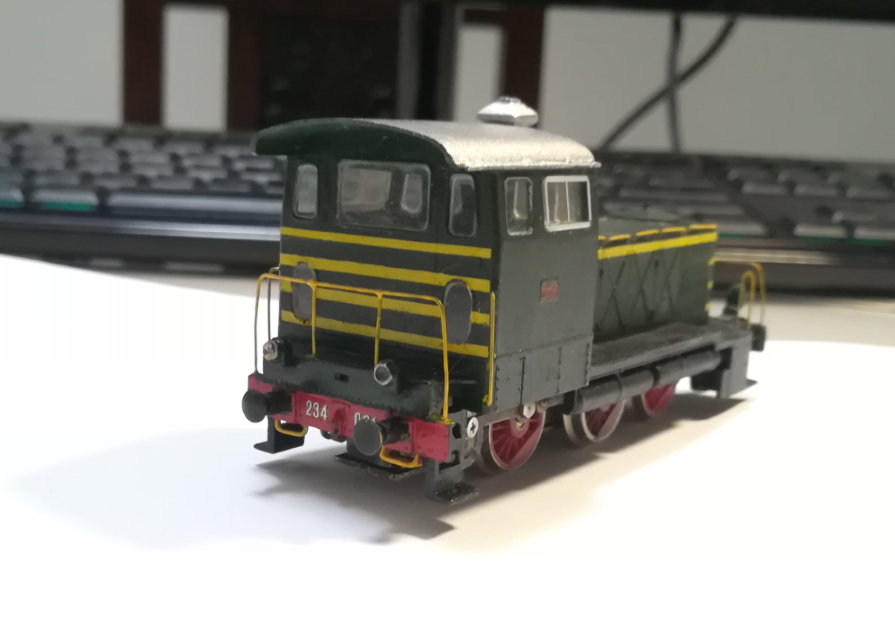

Di seguito una vecchia 225 (modello inesistente in questa fopggia) RR riportandola al modello di 234 3000, anche se fuori scala nella lunghezza, con le giuste modifiche, compresi i piani di calpestio. Si potrebbe fare di meglio, ma all'epoca...!
234 3000+1.jpg [ 176.5 KiB | Osservato 6853 volte ]
234 3000.jpg [ 228.98 KiB | Osservato 6853 volte ]

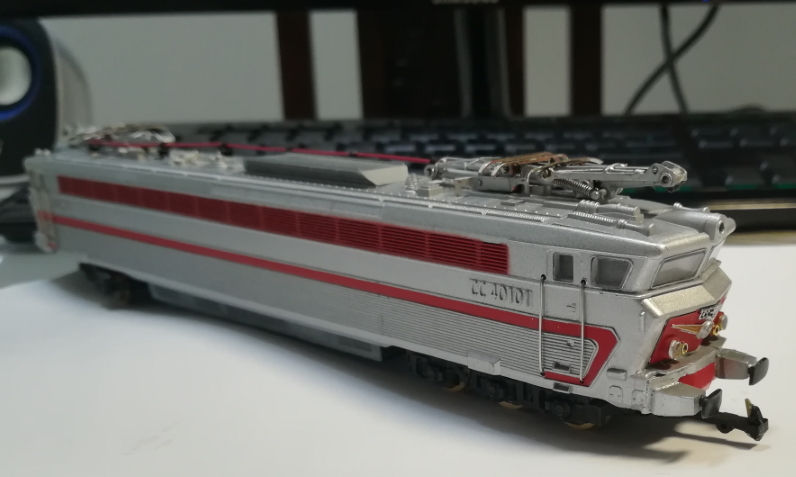

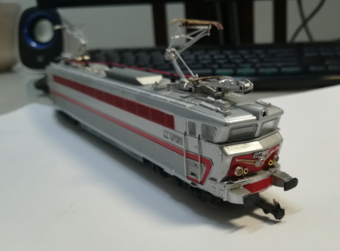

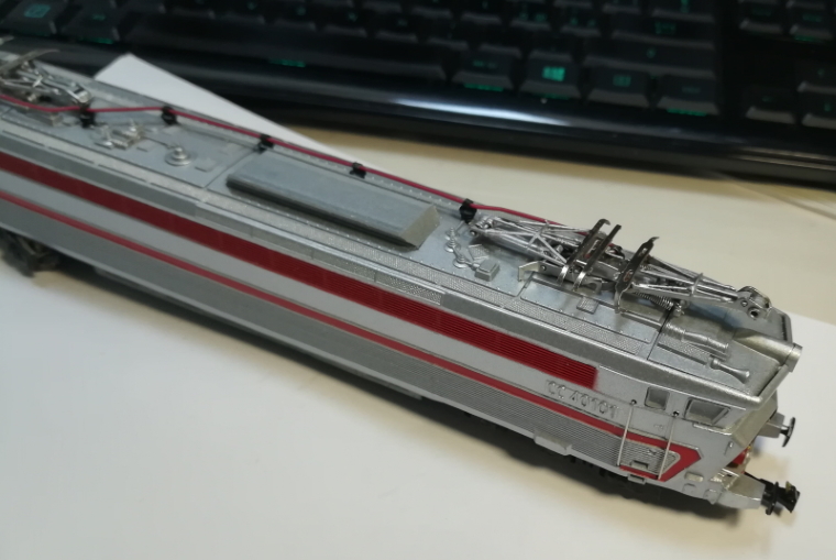

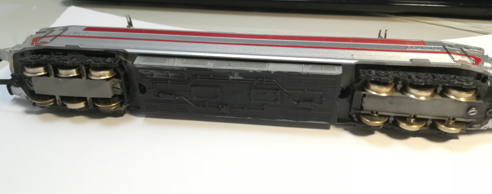

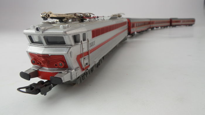

Acquistai qualche mese fa un modello di CC 40100 delle SNCF per completare il mio convoglio TEE con le carrozze in acciaio prodotte dalla JOUEF, nello specifico si tratta di un modello LIMA. All'arrivo, aperto il pacco, con mia sorpresa trovai il modello inservibile causa un degrado inarrestabile della plastica del telaio, cosa che non mi era mai capitata con un LIMA. Appena aperto il modello la plastica si frantumava. Approfittai allora di questo inconveniente per fare un restyling radicale, decidendo di modificare anche la carrozzeria. dopo aver ricostruito e rinforzato il telaio e seguendo le immagini di modelli di gamma superiore, ho apportato modifiche ai respingenti, ai pantografi, al sottocassa, ai vetri frontali, alla riduzione dei bordini ruote e ad altri piccoli particolari. Anche qui si poteva fare di più, ma il mio scopo era quello di recuperare il modello che, in una foto del fondo telaio, lascia intravvedere una lunga crepa che taglia in due lo stess telaio.
La foto centrale mostra il modello LIMA come è in origine.
CC 40100 +5.jpg [ 233.75 KiB | Osservato 6582 volte ]
CC 40100 +4.jpg [ 221.21 KiB | Osservato 6582 volte ]
CC 40100 +3.jpg [ 25.72 KiB | Osservato 6582 volte ]
CC 40100 +2.jpg [ 218.4 KiB | Osservato 6582 volte ]
CC 40100 +1.jpg [ 197.48 KiB | Osservato 6582 volte ]
