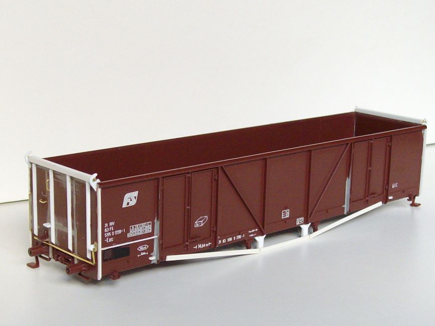

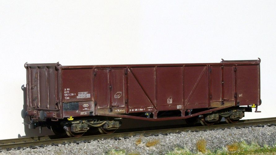

Dall'Eaos Rivarossi si può anche ricavare un Eas.
Oltre alle varie modifiche e adattamenti va ridotto l'interperno, lavoro che non ho ancora fatto.

Da 9000 a 8500 mm
Bellissimo lavoro

Ottimo lavoro la trasformazione da Eaos a Eas, potevi anche lasciare il logo FS, al vero col logo ne avevo visti un paio, anche se la presenza del logo limita leggermente l’ambientazione.

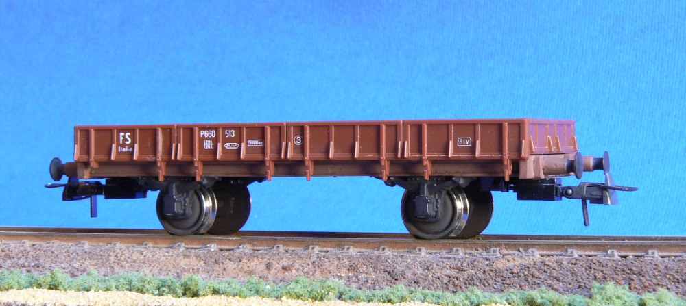

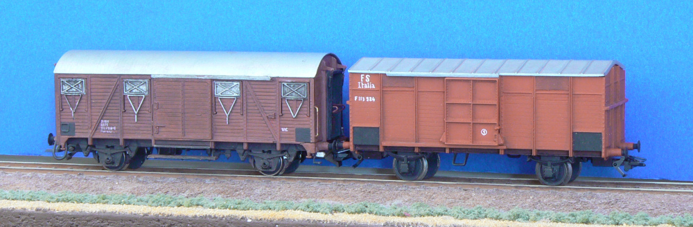

MessaggioInviato: lunedì 5 ottobre 2020, 12:32
Messaggi: 9224
Il telaio e' RR Sefta, ma la cassa cosa e' ? Del P con garitta di Lima, forse ?
Comunque, risultato finale piu' che apprezzabile. :) :) :)

 Oggetto del messaggio: Re: carri da 1.80 a 1.87
MessaggioInviato: lunedì 5 ottobre 2020, 14:02
Messaggi: 2308
Località: Più a est di Vienna
Ci fu un articolo su TTM, era appunto una cassa di un P Lima su un telaio RR SEFTA. Oggi fa un po' sorridere per via delle sponde bidimensionali del Lima, ma ricordo che all'epoca lo trovai interessante.
