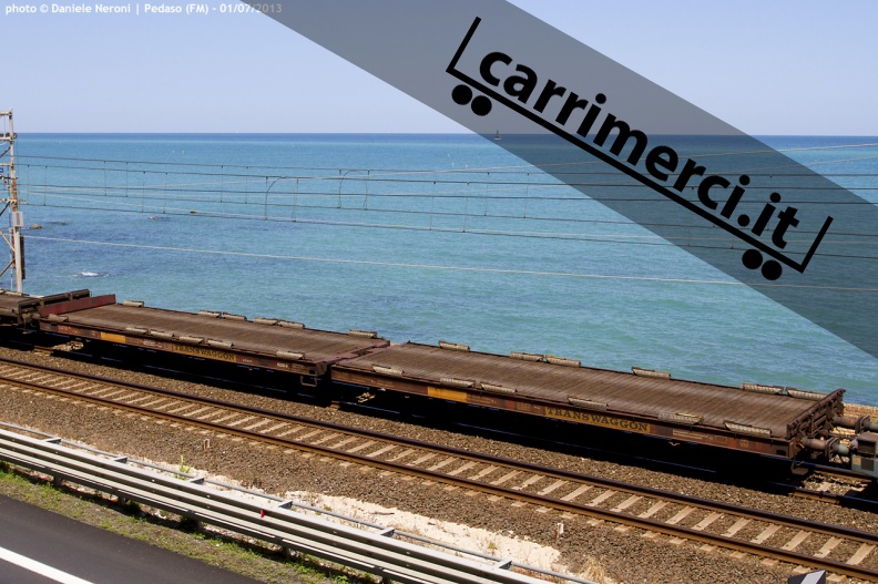

Complimenti per la realizzazione, una domanda, perché non li hai colorati in grigio?
Daniele
 Oggetto del messaggio: Re: Carro Laaps T1...
MessaggioInviato: mercoledì 13 luglio 2022, 23:06
Messaggi: 2853
Grazie x i complimenti, prima o poi realizzerò un kit per chi vuole "sporcarsi le mani" :wink:
Premetto che i modelli in foto sono solo delle prove di colorazione per testare le dimensioni delle decal ed il loro posizionamento, non ho usato il grigio perché le decal bianche si vedono meglio su un fondo scuro e poi in rete ho trovato la foto di questo T1 in rosso vagone sul sito di http://www.carrimerci.it e mi sono ispirato al carro raffigurato per la colorazione e decalcatura di prova.
Despx

Questo della foto non è un T1 ma TWA RV https://www.carrimerci.it/doku.php?id=l ... aas_twa_rv
il T1 è questo https://www.carrimerci.it/doku.php?id=l ... 08_laaps_1
Daniele
MessaggioInviato: giovedì 14 luglio 2022, 15:02
Messaggi: 2853
Come ho scritto sopra, quello nelle foto è un test per vedere come le decal risultano sul carro, potevo colorarlo anche di nero...ma il rosso vagone mi sembrava più confacente. Ovviamente la versione definitiva sarà correttamente in grigio tuttavia il mio laaps T1 nei colori di un laas mi sembra più veritiero di quello di fantasia immatricolato DB da 100 euro....e stendiamo un velo pietoso pure sugli HR di qualche tempo fa... :lol: :lol:
Ciao :D
Despx
tutto chiaro!
degli NME ne stiamo parlando qui: viewtopic.php?f=21&t=109399&start=45 e sono effettivamente dei falsi oltre a costare uno sproposito
gli HR? manco per regalo li vorrei :lol:
