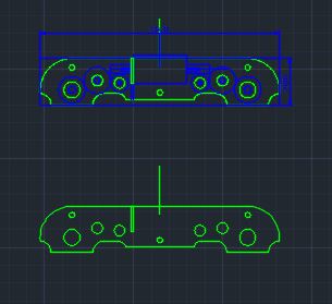

MessaggioInviato: domenica 2 maggio 2021, 7:56
Iscritto il: domenica 11 ottobre 2015, 14:30
Messaggi: 131
Ciao a tutti,
dovrei essere arrivato al progetto finale per il carrello della E424.
Come si può vedere il motore è unico con due assi, la cosa mi ha permesso di ridurre il numero degli ingranaggi semplificando il disegno.
Appena riesco a mettere insieme il primo prototipo proverò a vedere come riuscirà a rimorchiare un carro con un bel peso (batterie) per valutare la potenza.
Mi sono piaciute molto le motorizzazioni consigliate da Ennio ma il loro prezzo mi è piaciuto un po meno :(
Come sempre sono graditi suggerimenti e/o consigli vari.
grazie
Foto123.JPG [ 19.88 KiB | Osservato 5422 volte ]
