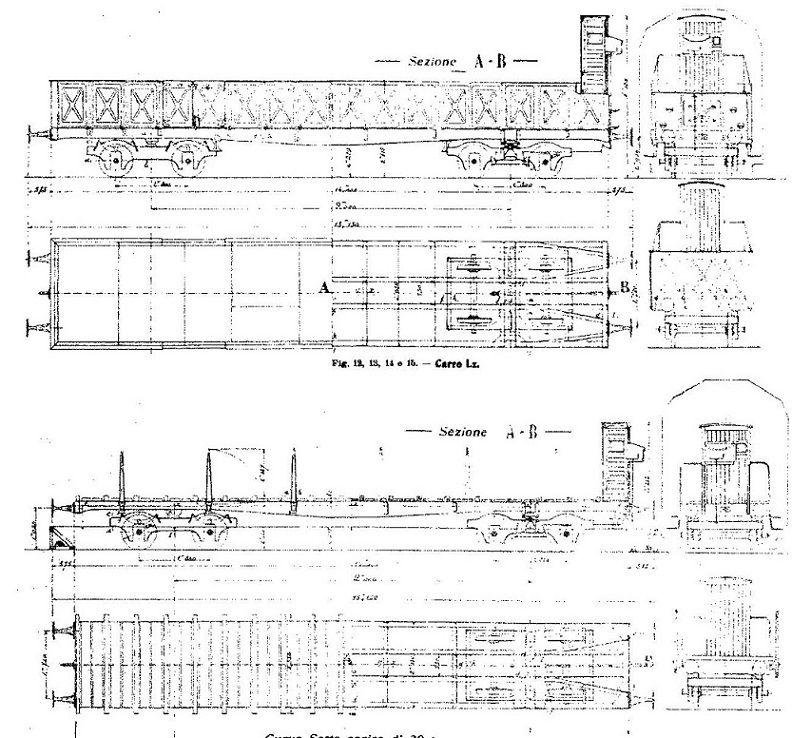

Ritornando al tavolato del Poz 1907, questo presentava la caratteristica di avere la larghezza del tavolato principale di 2150mm mentre i travetti erano larghi 2550mm e quindi fuoriuscivano di 200mm (2.3mm in scala HO) da ciascun lato del carro. I supporti (che permettevano agli stanti di ruotare da posizione verticale a posizione orizzontale) avevano anch'essi un ingombro di 200mm al vero dal telaio principale in modo che gli stanti potessero evitare di sbattere contro i travetti quando in posizione orizzontale.
Tutto questa spiegazione è molto ben rappresentata dalle foto a pagina 56 e 57 del citato Volume 5 Carri scoperti Seria P.
Ma qualcosa ancora non mi torna. I telai dei carri Poz (1907) e dei carri Serie Lz (1907) presentano dei fianchi apparentemente simili, stesso costruttore, Forges di Donai, stesso anno di costruzione, 1907, stessi carrelli Arbel R e Rf (vedi foto Poz Vol. 5 pag. 47 e Lz Vol. 3 pag. 51) ma dalle quote risulta che i carri avessero larghezze differenti, 2150 mm per il Poz e 2686 mm per l'Lz. Trovo strano che due carri concettualmente molto simili avessero due differenti larghezze, ma le foto lo dimostrano inequivocabilmente. Sarebbe interessante poter visionare il disegno di entrambi i telai, in pianta.
Anche il carro Lz meriterebbe una riproduzione modellistica, ma questa è un'altra storia. E a proposito del carro Serie Poz 1922, trasformazione dei Lz, qual era il suo utilizzo principale? Trasporto tronchi?

ciao Chicco , ringraziando mai abbastanza Pietro Merlo , io posso contribuire con questo schizzo purtroppo non migliorabile .
PS Visto ieri a Novegro :wink: :wink:
Giancarlo

Rispondo anche per quelli che mi hanno scritto in privato.
Per me e` chiaro dalle foto e dai disegni che i travetti sporgono dal telaio. Le due misure sono indicate sui disegni. Prendo atto pero` dei commenti e se mai riusciro` a finire la serie dei fascicoli dei carri della Duegi faro` in modo che parlando di questi carri cerchero` che non ci siano fraintesi dalla documentazione.
Nel frattempo ecco il disegno del Poz 1907 dal sito Fondazione FS dove tutto mi sembri molto chiaro
https://www.archiviofondazionefs.it/en/ ... show=Page#
Giancarlo
Se vuoi fare il paragone tra Lz 1907 ed il Poz 1907 ecco il disegno Lz dal sito Fondazione FS
Sul Volume 3 dei carri alcune parti del disegno sono riprodotte.
Giovanni
P.S. Lz era un carro a sponde e quindi era un tentativo FS di fare un carro scoperto a grande capacita`. Per il trasporto tronchi era piu` pratico usare carri con gli stanti.

Giovanni grazie delle tavole , ma volevo solo contribuire nel mio piccolo alla richiesta dei disegni in pianta dei due carri fatta da capolinea .
Da un articolo su Ingegneria Ferroviaria del 1908 l' intento era con i carri Poz sostituire gradualmente le coppie di carri a bilico e con i carri Lz si parla espressamente di sveltire il trasporto di carbone con particolare riguardo alla zona del porto di Genova ( ricordo che potevano essere smistati sui binari perpendicolari tramite piattaforme girevoli da 4,5 e 5.5 metri grazie agli speciali carrelli di cui erano dotati )
Giancarlo
