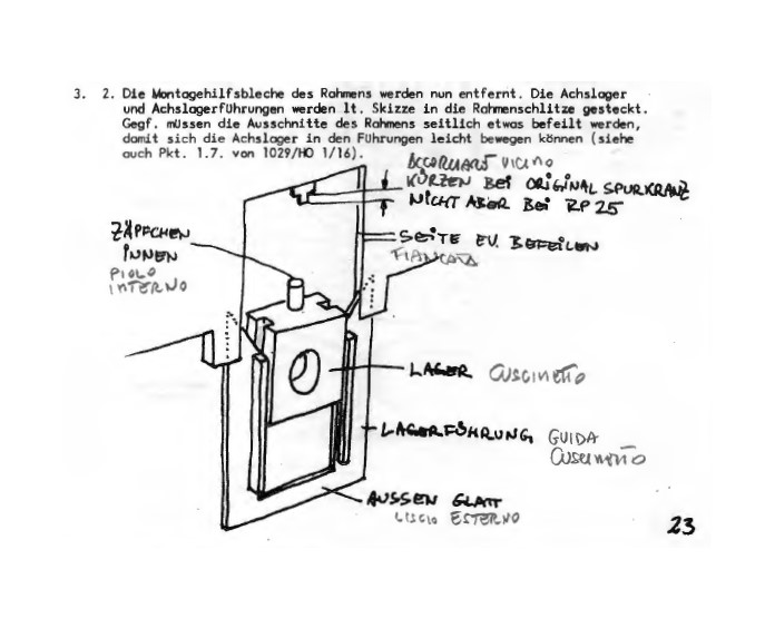

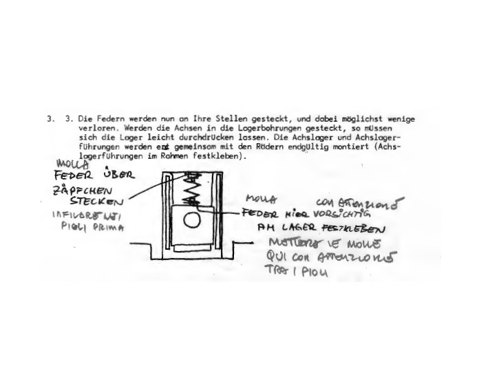

eccovi alcuni esempi di installazione di asse molleggiato di altre locomotive che ho già montato... :wink:
con le relative istruzioni dal manuale di montaggio.
Ma non è una cosa semplice da realizzare. Poi servirà :?:
L'asse è montato su dei cuscinetti (axelbox) quelli che vedete in nylon nero e poi questo cuscinetto è infilato nella
relativa guida sempre in nylon la quale è incollata nel telaio.
Semplicissimo.... :shock:
L'asse è da 2 mm di diametro
L'axelbox è da 4 x 4 mm e spessore di 2 mm
Le molle sono da fare su uno spillo da 0.7 mm di diametro e devono essere lunghe 4 mm

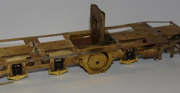

Per quanto a isostaticita del modello, ho fato questa prova su un paio e sono sodisfatto. HO utilizzato cuscinetti della Alan Gibson (UK), che non sono migliori ma funzionano.
Allego qualche foto dove si vede come sono sistemati.
Telaio con le aperture per alloggiamento.
Cuscinetti posizionati nella sede.
Prova di funzionamento con cuscinetti in posizione senza binari.
Telaio su binari.
Vista dal di sotto.
