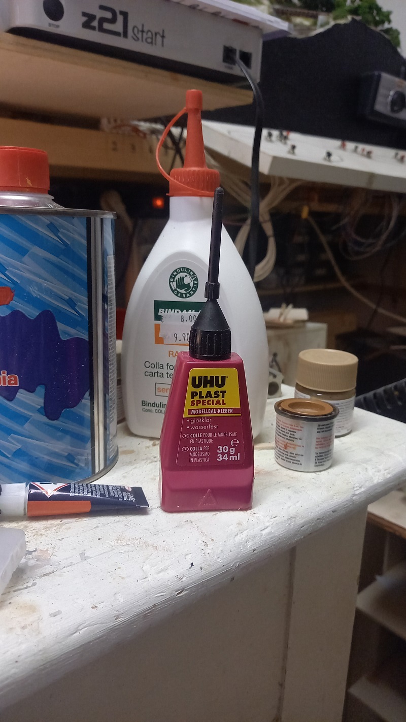

Allora, riguardo la colla, dopo tanti anni e tanti incollaggi, per il polistirene, mi trovo benissimo con la Rewell, e sono passato da faller, faller expert, tamya, etc.... Per l' abs, a parte la superiorità indiscussa del MEK, per non morire di miasmi, in cantina, ho scoperto, e provato con notevole efficacia, la Uhu, specifica per abs ed incollaggi di materiali plastici diversi, abs, polistirene, pvc. Mi sono trovato, a dir poco, benissimo.

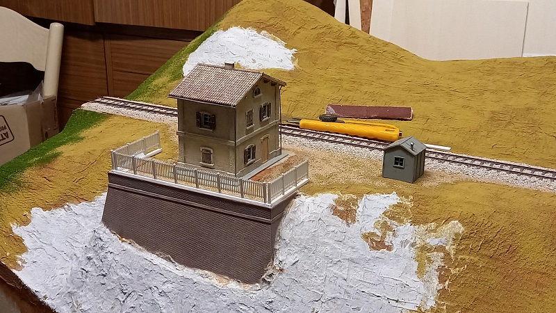

Inserisco un paio di immagini...

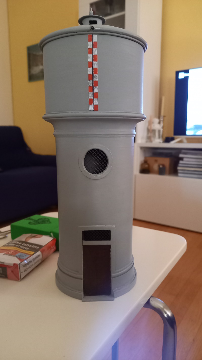

La nuova colla, ed il serbatoio, realizzato con questa colla, in scala 0, ancora in costruzione.

Grazie dei preziosi consigli Fabrizio! E complimenti per il bellissimo serbatoio!

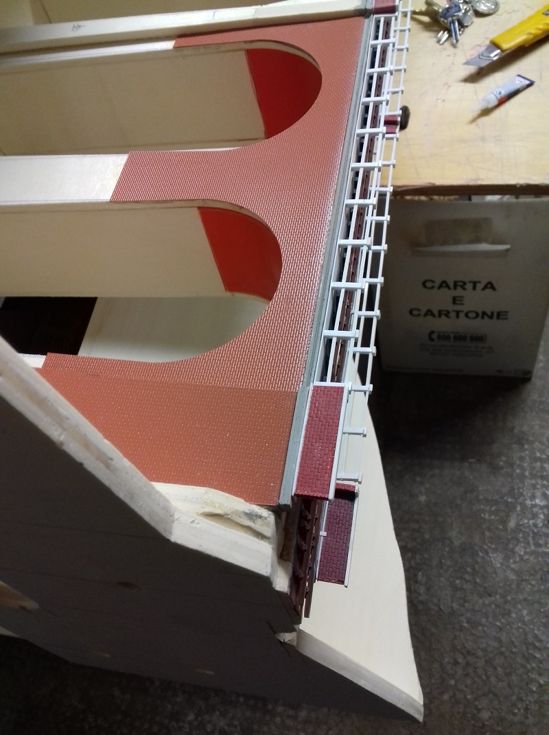

Come no, ecco una immagine dove si vede abbastanza bene il cutter Olfa.
E' un po' mal ridotto, lo uso dal 1981, ma ne ho uno nuovo ancora sigillato nel cassetto degli attrezzi.

Qui, in alto a destra si vede meglio la lama.
