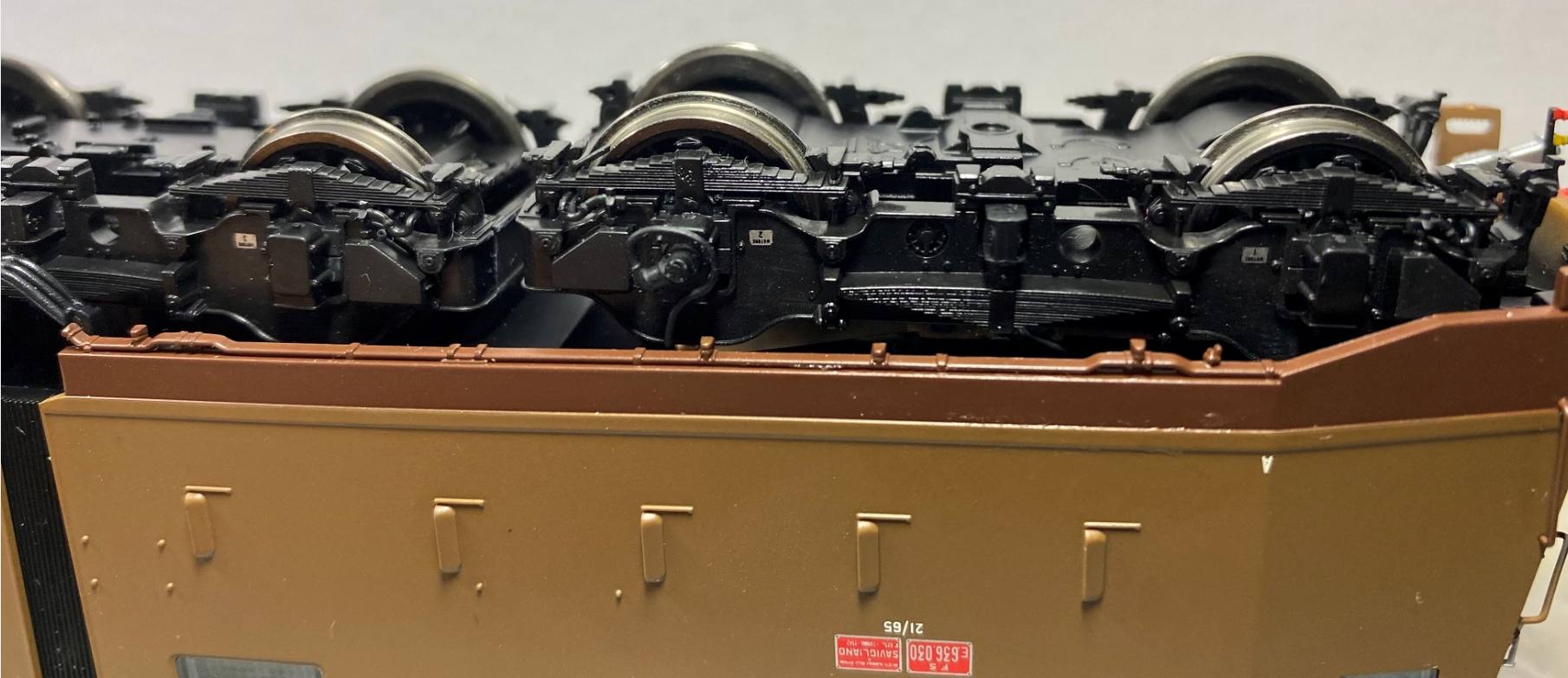

Messaggi: 63
corsaroromano ha scritto:
Individua il carrello che deraglia, smonta le fiancate dei carrelli e controlla che le ruote siano a filo con gli assi.
Allego la foto, si capisce qualcosa?
1664828812458.jpg [ 249.55 KiB | Osservato 3385 volte ]
 Oggetto del messaggio: Re: E636-010 Lima Expert deraglia
MessaggioInviato: lunedì 3 ottobre 2022, 22:53
Messaggi: 6430
Pur non avendo quella loco, la foto di fatto dice nulla. Occorono più foto da tutte le direzioni e dall'alto.
Ma forse le foto migliori sono quelle con loco sollevata e carrello a "penzoloni", anche qui foto da tutti i lati.
Visto così il carrello pare a posto e appoggiato sul telaio, a penzoloni si vedrebbe il gioco verticale.
Ma poi bisogna vedere anche la parte interna del telaio dove ci sono articolazione e attacco del carrello, pure verificare che non sia il cardano a provocare il deragliamento inpuntandosi da qualche parte.

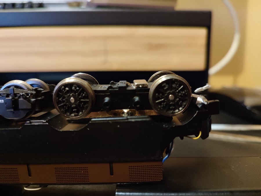

Messaggi: 1682
E' solo una mia impressione o il bordino delle ruote è estremamente più ridotto di quello delle ruote del carrello centrale ?
MessaggioInviato: lunedì 3 ottobre 2022, 23:16
Messaggi: 1786
In effetti il bordino è veramente minimale.
Ma è originale?

MessaggioInviato: martedì 4 ottobre 2022, 7:07
Iscritto il: sabato 13 giugno 2015, 10:24
Messaggi: 63
Ma è originale?
in effetti anche a me pare ridotto, comunque è quello originale.
Stasera faccio le altre foto
Ma è originale?
Questa è una foto dei bordini della E.636 030 Lima Expert, come si può vedere dalla targhetta in basso.
@meolag
Se la loco deraglia anche a bassa velocità prova a filmare quando deraglia così puoi capire meglio il motivo (carrello o binario). Se lo scartamento fosse a posto prova ad alzare leggermente la rotaia esterna. Come ultima soluzione puoi anche provare ad invertire la posizione dei due assali del carrello.
@corsaroromano
La mia esperienza è diversa. Non ho nessun deragliamento, gli anelli di aderenza stanno al loro posto e tira tranquillamente 5 carrozze illuminate su una salita al 2,5%.
2022-10-04_090838.jpg [ 137.96 KiB | Osservato 3304 volte ]
MessaggioInviato: martedì 4 ottobre 2022, 13:16
Messaggi: 1682
Quel bordino minimale non me la racconta giusta, può essere lui il colpevole. Resta da capire come sia capitato lì da nuovo.
