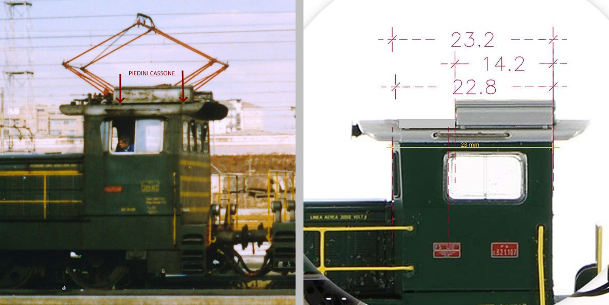

Ciao Claudio … ravanando sui miei PC ho trovato parecchie foto dell’E321 e dell’E323 da cui risalire alle modifiche da fare all’imperiale del modello Rivarossi (elemento comune ad entrambe le macchine reali).
Ho fatto quindi le MIE considerazioni circa gli interventi che FARO’ IO al mio E321
1) Innanzitutto il modello Rivarossi dell’E321 è esteticamente completo e rispondente al modello reale ad eccezione appunto alla dimensione del cassone dx (guardando il modello frontalmente) e della riproduzione dei cavi AT …

Ho ricavato le misure in scala H0 verificandole con il calibro … e direi che ci siamo
E321_003_2_elabor_01.jpg [ 196.97 KiB | Osservato 4313 volte ]
3) Raffrontando il modello con le foto reali è possibile vedere che la posizione dei piedini di sostegno dei cassoni è stata perfettamente riprodotta da Rivarossi …
E321_003_1_elabor_02.jpg [ 141.24 KiB | Osservato 4313 volte ]
4) Pertanto partendo da questi ho ricavato che il cassone dx andrebbe accorciato di circa di 9 mm. Io per sicurezza mi attesterò su 6÷7 mm (più avanti spiego il perché).

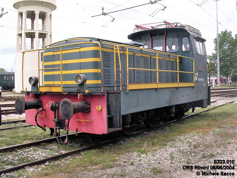

Un ultima aggiunta da fare al tuo E323 sono i due cavi rossi che dal tetto della loco raggiungono il cassone motore e visibili in questa foto
172200795225_E323010.jpg [ 155.01 KiB | Osservato 4270 volte ]
... facilmente realizzabili con del cavetto telefonico rigido

Ecco cosa mi ero scordato!!! :idea:
Avevo in mente che dovevo fare qualcosa di facile realizzo che per quanto facile mi era totalmente passata di mente :lol: :lol: :lol:
Quelli a prima vista li avevo subito notati rispetto al 321, come l'eliminazione della tromba frontale cabina del 321 .... è stata proprio una dimenticanza! :cry:
Grazie :wink: :!:
