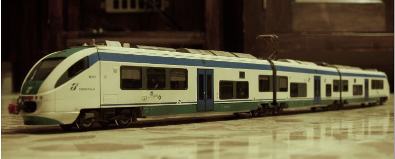

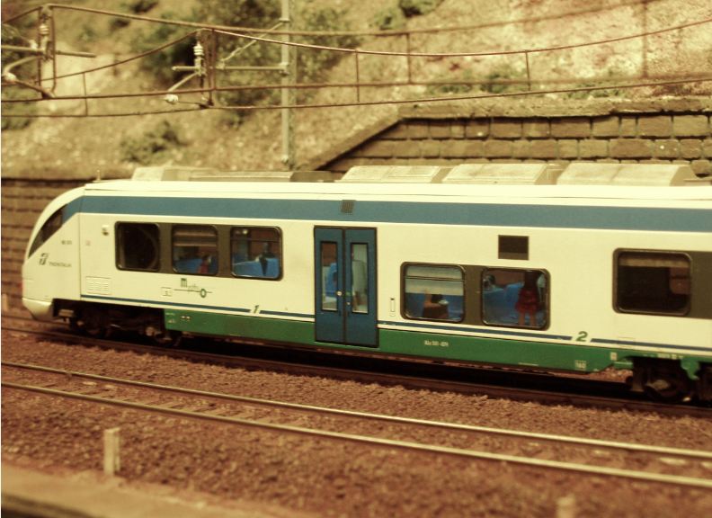

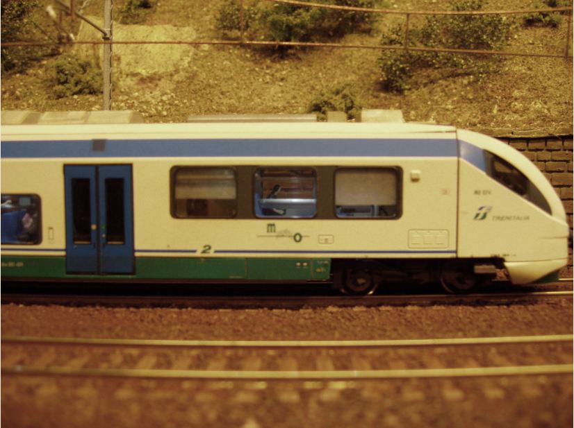

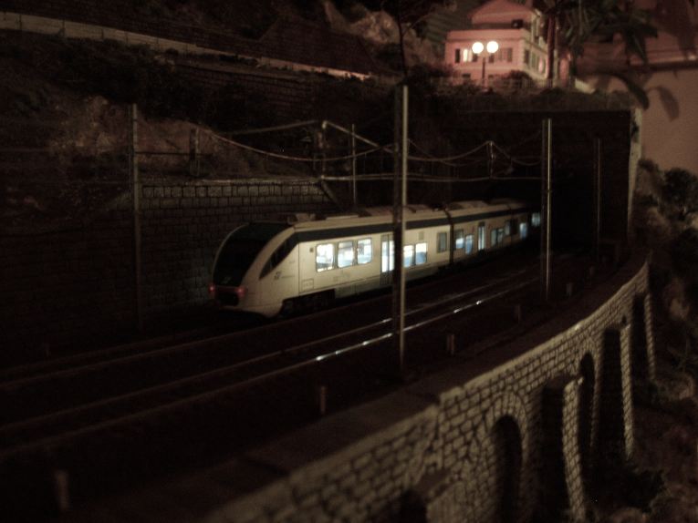

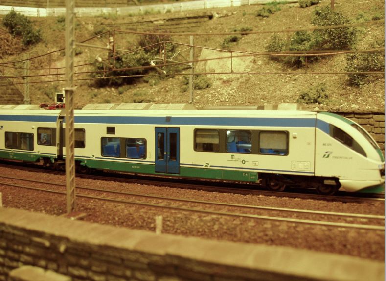

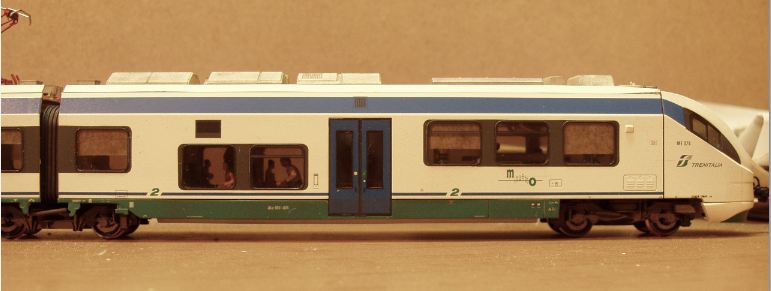

Con il quarto ed ultimo step l'elaborazione è conclusa.
Questa volta ho provveduto a realizzare le tendine parasole interne e frontali (quelle ai finestrini laterali in parte occultano la meccanica), ho rimontato il treno e ho eseguito una leggera patinatura.
Le tendine interne sono state realizzate con del semplice nastro da carrozziere ritagliato con il cutter e applicato dall'interno. Le tendine sono state messe ove era necessario nascondere la meccanica, ovvero nei finestrini presso gli intercomunicati (occultano la parte priva di arredamento lasciata libera per i cinematismi di aggancio) e nei finestrini della motrice a ridosso del motore (lato volano) e della scatola riduzione.
Ho poi rimontato il treno lasciandolo senza ruote e riproduzione dei carrelli.
Un leggero invecchiamento è stato ottenuto con polveri ed areografo. Per l'areografo ho usato colori acrilici Lifecolor miscelando bruno e nero. Il tutto è stato rifinito con una mano di trasparente opaco Puravest. La sporcatura è leggera, ho sporcato imperiale, parte bassa della cassa, soffietti degli intercomunicanti e carelli. I carrelli sono stati trattati separatamente e rimontati a lavoro ultimato, sulla cassa occorre coprire con nastro tutti i contatti striscianti e ovviamente i trasparenti dei finestrini. E' preferibile, a mio avviso, invecchiare il treno montato, perchè il telaio e la cassa sono separati.
Prima di rimontare il convoglio ho eseguito tutte le prove elettriche e meccaniche del caso e qui mi sono imbattutto nel problema dello slittamento.
Eliminando così tanta zavorra il convoglio, su curve di raggio 371mm, slittava pur avendo un asse gommato.
Ho rimediato a tale inconveniente modificando l'incidenza dei contatti strisciati sulle gole appositamente ricavate nelle ruote. In origine infatti i contatti striscianti premono sulle ruote molto e facendo attrito frenano molto il convoglio, si rimedia a questo modificando l'incidenza dell'ago che va a toccare la ruota fino ad ottenere un buon compromesso tra scorrevolezza e contatto. Occorre anche considerare che il passo elettrico e molto lungo e tutti gli assi fungono da contatto elettrico, quindi non ci dovrebbero essere problemi di captazione. Proprio per questa ragione ho infatti deciso di eliminare il contatto strisciante sull'asse gommato (il contatto elettrico in questo caso è già quasi del tutto interdetto dalla presenza dell'anello) e i contatti striscianti sul carrello fra la motrice folle e l'elemento intermedio. Così facendo la scorrevolezza migliora notevolemente e si hanno comunque 5 assi disponibili per la captazione con un passo elettrico decisamente lungo. In queste condizioni il treno non slitta in nessun caso e la captazione elettrica è ottima anche alla velocità minima (in digitale molto bassa, anche se il convoglio va a scatti per la qualità del motore non eccelsa). In definitiva, eliminando molta zavorra, eliminando un volano, eliminando tre contatti elettrici e ridimensionando i rimanenti si ottiene un comportamento dinamico paragonabile all'originale.

 Oggetto del messaggio: Re: ELABORAZIONE: Minuetto ME 074
MessaggioInviato: lunedì 26 dicembre 2011, 3:12
Messaggi: 1034
Località: S.Martino.B.A. Vr
Bellissime foto!!
MessaggioInviato: lunedì 26 dicembre 2011, 9:06
Messaggi: 1171
Wow!!!! Fantastico risultato! Complimentoni! :D :D :D
MessaggioInviato: lunedì 26 dicembre 2011, 10:49
Messaggi: 1362
Ottimo lavoro!!
Vitrains dovrebbe prendere spunti per i prossimi minuetti………
Sembra infatti che Vitrains voglia produrre a breve il Minuetto a 5 elementi. I dirigenti hanno affermato che per l'occasione avrebbero rivisto la meccanica e usato una motorizzazione/trasmissione più invisibile come sulle ultime produzioni di Ale e Aln.
Giovanni
MessaggioInviato: lunedì 26 dicembre 2011, 14:54
Messaggi: 1652
Località: Piossasco (TO)
Grazie a tutti per i complienti. Si, sulle nuove versioni del Minuetto sarebbe preferibile una meccanica meno invasiva, l'aspetto in questa maniera ne guadagna parecchio. Colgo l'occasione per ringraziare Vitrains, i quali sono sempre molto disponibili, e mi hanno fornito le parti di ricambio necessarie per l'elaborazione a titolo gratuito.
MessaggioInviato: lunedì 26 dicembre 2011, 17:57
Messaggi: 477
Ottimo lavoro Fabrizio,complimenti anche da parte mia!
Adriano
MessaggioInviato: lunedì 26 dicembre 2011, 19:05
Messaggi: 1652
Grazie Adriano. Finita questa elaborazione avrei in mente altre tre cose. Cioè comporre un treno intercity, fare un ETR460 o cominciare con il nuovo plastico. Purtroppo però è un periodo un po' instabile questo....vedrò nei prossimi mesi come evolve la situzione.
Fabrizio
