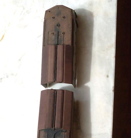

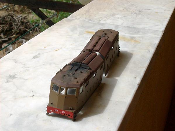

Ho iniziato a schiarire il castano dell'imperiale :wink:

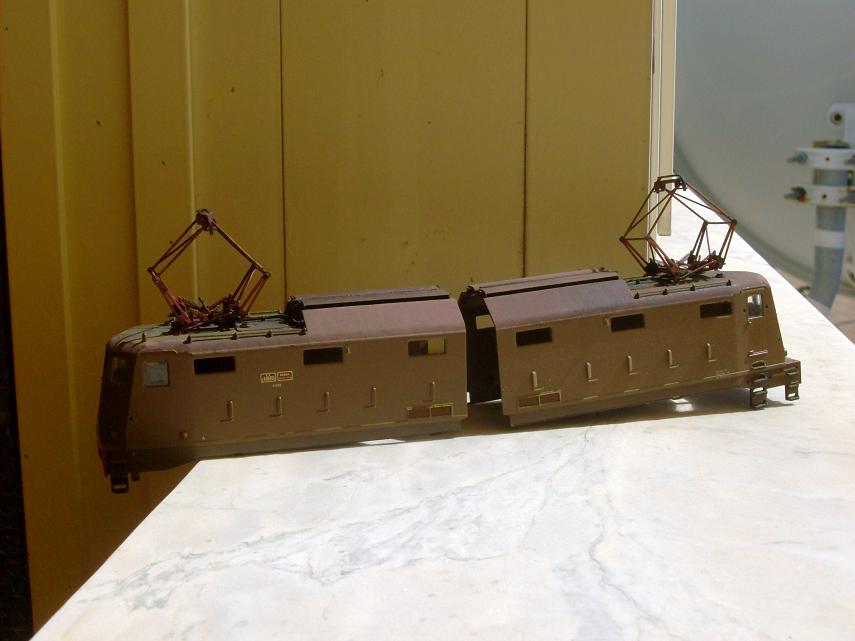

Ho sbiadito anche la parte bassa :)

Bellissima Axel!!!Ma per sbiadire hai usato del colore o qualche solvente???
 Oggetto del messaggio: Re: INVECCHIAMENTO/SPORCATURA LOCO E636
MessaggioInviato: martedì 6 settembre 2011, 14:02
No no,quando parlo di sbiadire,intendo effetto sbiadito.In pratica rivernicio il tutto con un colore più tenue.In realtà non sbiadisco nulla.C'è chi desatura il colore mediante velatura fatte col bianco,ma io preferisco riverniciare tutto.Mi diverto di più :wink:
MessaggioInviato: martedì 6 settembre 2011, 14:07
Messaggi: 2001
:D :D :D

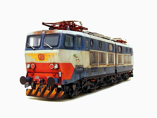

Grazie Gianni.Comunque ho constatato che il risultato migliore lo si ottiene con tecnica mista:Aerografo,pennello,polveri colorate ecc.
In questa foto è raffigurata una loco che ho invecchiato ad aerografo :wink:
