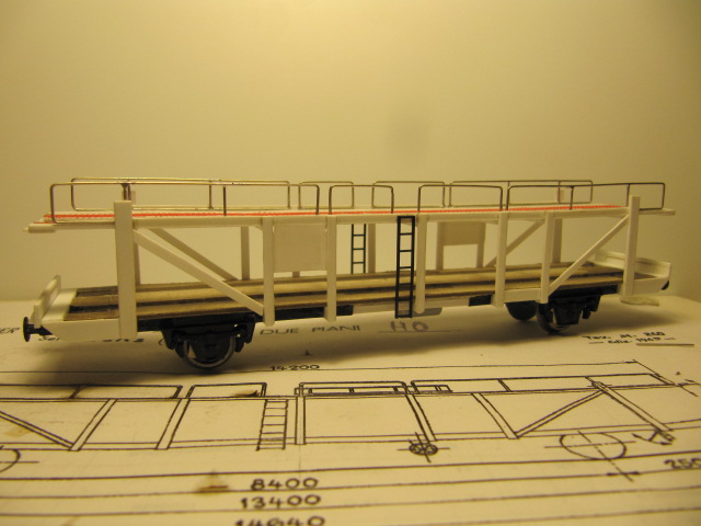

se può interessare, il PPaut l'ho autocostruito in polistirene:

Notevole!
Come hai proceduto per ottenere questa interessante autocostruzione?

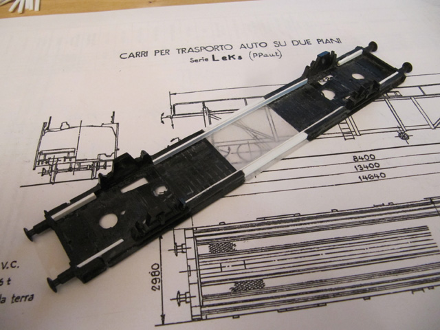

la base su cui ho costruito il carro è un telaio lima debitamente tagliato e allungato:
telaio1.jpg [ 123.76 KiB | Osservato 3940 volte ]

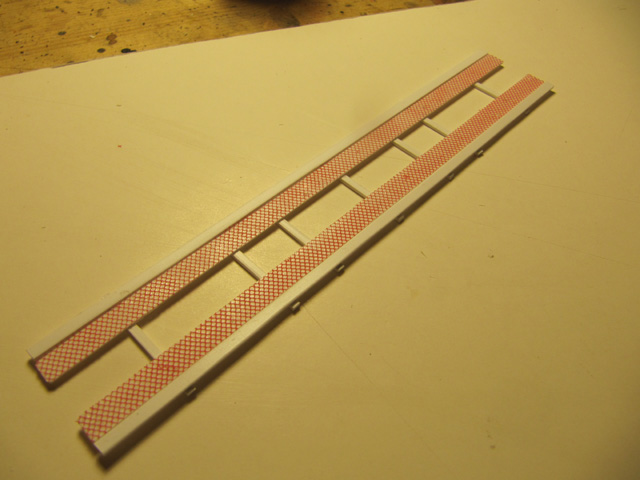

le rampe superiori sono costruite a partire da profili piatti in polistirene ricoperti con tulle ad imitazione della lamiera antiscivolo:
rampe1.jpg [ 90 KiB | Osservato 3940 volte ]

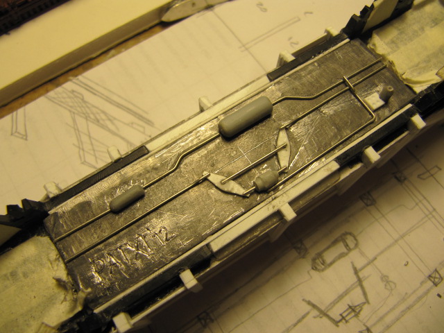

i parapetti sono in tondino di rame stagnato, le scalette provengono da una vecchia cisterna lima e i timoni di allontanamento sono gli ottimi TTM Kit. nel sottocassa ho inserito una generosa zavorra in piombo, e ho riprodotto (con qualche licenza modellistica - non avevo foto) il sistema frenante:
sottocassa.jpg [ 121.44 KiB | Osservato 3940 volte ]

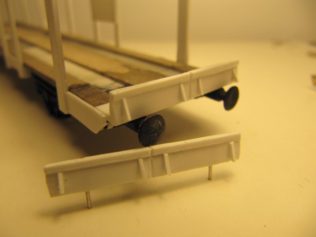

le spondine di testa sono mobili, per consentire l'eventuale inserimento di modelli di auto.
al di sotto della spondina fuoriescono 2 piccoli tondini da 0.5 mm, che vanno ad inserirsi nei corrispondenti fori praticati sui respingenti:
spondine.jpg [ 57.98 KiB | Osservato 3940 volte ]

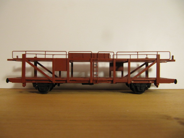

per la verniciatura ho usato primer tamiya grigio, Rosso Vagone Puravest e Nero Opaco Humbrol n.33.
si tratta della mia prima autocostruzione integrale di un rotabile, quindi ho commesso qualche inevitabile errore, purtroppo non sono ancora al livello di molti altri Modellisti che frequentano questo Forum; tuttavi, mi sento moderatamente soddisfatto :D

E' proprio una bella idea quella di aver usato i respingenti come supporti delle spondine!
