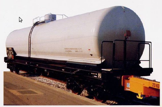

che si siano ispirati a questa Zaes per prodotti chimici?
anzi mi sembra che adirittura sia una Zaes qui in foto + una Zags, per via della parete di rinforzo visibile a sbalzo sul serbaio.
è evidente che questa produzione lima sia giocattolo, ma mi interesserebbe risalire alla fonte per lo sfizio di modificarlo (anche pesantemente) per ottenerne qualcosa di "reale".

Mi pare ci siano parecchie similitudini.
Comunque la vecchia produzione Lima giocattolo va' presa col beneficio del dubbio, proprio perche' non dobbiamo dimenticare che quella produzione era nell' ambito del mercato del giocattolo e non del mercato del modello e, quindi, con poca o nulla pretesa di rispondenza al vero.

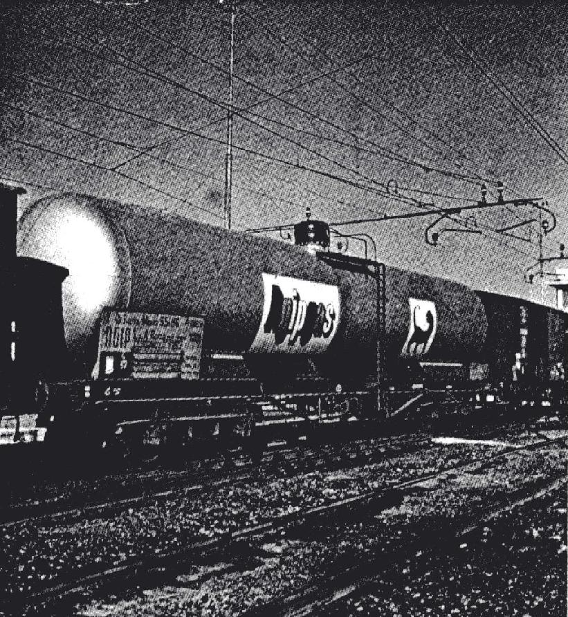

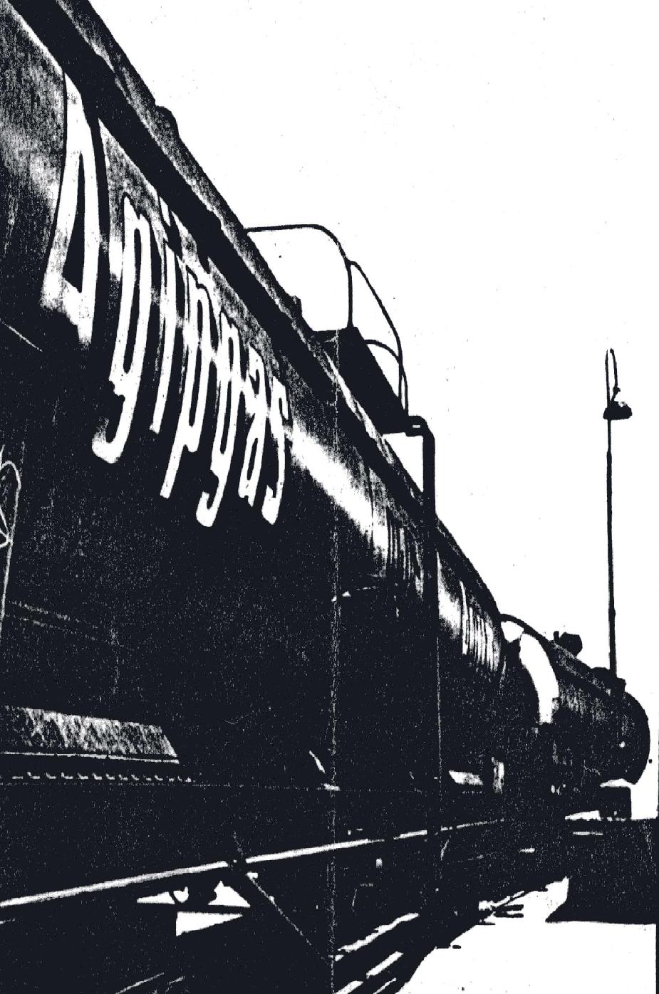

Non la pubblicano perchè uno potrebbe comprarsi il libro (che è in commercio). Piccolo conflitto di interessi???
Comunque allego due vecchie sansioni tratte da "La Tecnica Professionale". Una poco nitida ma che dimostra l'esistenza di una livrea differente rispetto a quanto riprodotto da Lima.

Grazie a Marcodiesel e Friulbahn.
Quella di Friulbahn sembra la più veritiera, con i rinforzi del telaio e i carrelli POF proprio come sui modelli Lima originali.

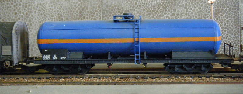

Dopo una breve sosta procedono i lavori sul mio carro cisterna. Ho abbassato il carro sui carrelli fino ad un'altezza veritiera ed ho raddrizzato il praticabile sulla sommità della cisterna.
La marcatura è ancora quella Uah originale ma il carro in questione era immatricolato nella serie Za... , prossimamente modificherò anche le iscrizioni.

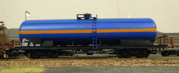

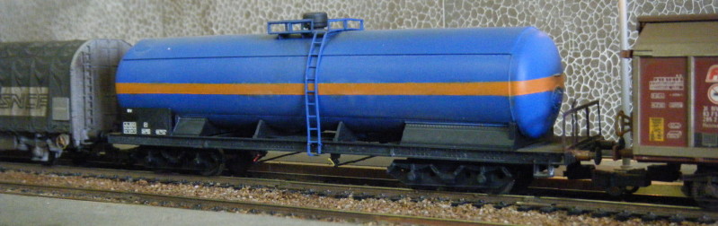

Procede l'elaborazione,
avendo trovato una foto dei carri reali sul libretto "FS CARRI PRIVATI 2011" di Fabrizio Acquaviva ho provveduto a rendere più simile il modello all'originale sopprimendo i tiranti nella parte bassa del telaio. Ho inoltre dotato il carro dei dispositivi G/P e Vuoto/Carico recuperati dai resti di un carro Electrotren e completati con l'asta di collegamento fra le due fiancate (filo di rame).
cisterna_cloro_1.JPG [ 78.01 KiB | Osservato 6935 volte ]
Le iscrizioni sono ancora da modificare...
cisterna_cloro_2.JPG [ 66.3 KiB | Osservato 6935 volte ]
Ho intenzione di modificare il praticabile sulla sommità della cisterna in quanto è diverso dal reale.
