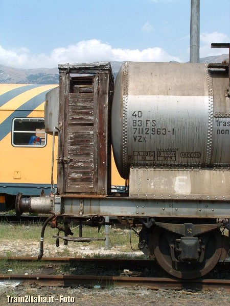

Per italianizzare la cisternina Piko-Sachsen-Prefo-Schicht-Tillig c'era un eccellente articolo in TTM 33 del dottissimo Paolo Bartolozzi; non basta cambiare infatti la garitta, andrebbe anche spostato il boccaporto e rifatti i mancorrenti:
(Immagine da http://www.trainzitaliafoto.com)
Devo concordare purtroppo con Claudio sulla perfettibile verniciatura, ma anche così è un altro dei tuoi ottimi lavor; vedo peraltro con piacere che per migliorare la cinematica TTM adottiamo la stessa soluzione - la scatolatura per agevolare lo scorrimento.
Un saluto e bravo ancora Rodolfo
