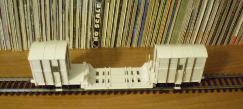

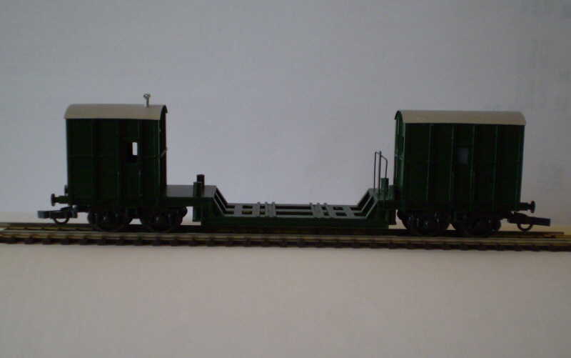

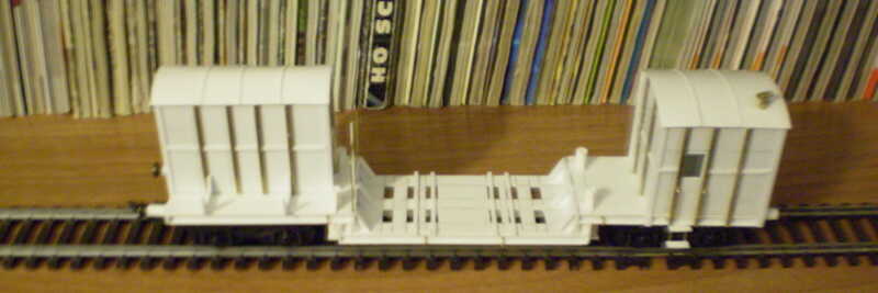

Aggiornamento: Ecco il carro finito, in attesa che le condizioni climatiche mi consentano di poterlo verniciare.
Alex

bello! Verniciato secondo me renderà molto e non mi sembra abbia nulla da invidiare ai modelli artigianali.
mandi, max

Grazie dei complimenti Max!
Alex

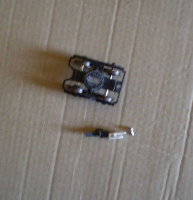

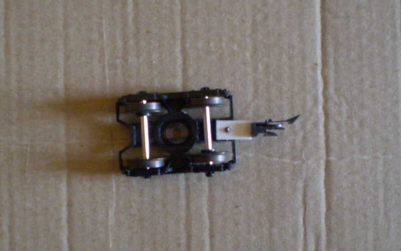

Aggiungo a beneficio di chi fosse interessato, l'elaborazione dei carrelli Y25 Lima per dotarli del gancio corto.
Si elimina il vecchio gancio e si fa un foro di circa 2 mm nella porzione di portagancio rimasta; successivamente si costruisce l'alloggiamento per il gancio a norma NEM, utilizzando del plasticard. Si fora anch'esso con una punta da 2 mm e si sagoma la parte superiore per consentire la libera rotazione del supporto; come perno si utilizza o un tondino di ottone di 2 mm oppure, nel mio caso, un chiodino in acciaio di pari diametro e accorciato alla bisogna.
Alex

Bel lavoro, complimenti!
Immagino che la vicinanza del carrello all'estremità impedisca l'installazione di un cinematismo per il gancio corto.
Hai esaminato per caso la possibilità di usare materiale in scala N?
Rodolfo

Grazie dei complimenti Rodolfo. Come tu hai potuto intuire lo spazio era troppo ridotto per poter installare il cinematismo completo, pertanto ho adottato questa soluzione veloce ed economica. Per quanto riguarda il tuo consiglio, proverò a guardare se trovo qualcosa di compatibile allo scopo.
Alex

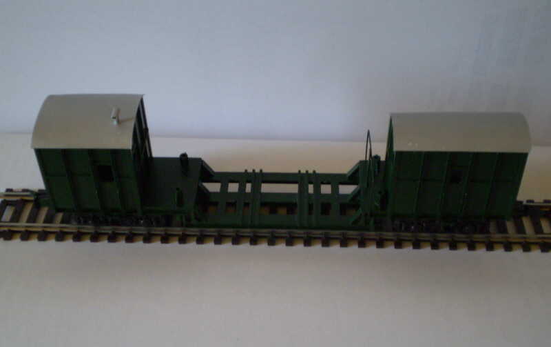

Aggiornamento: il carro terminato e verniciato.
Alex

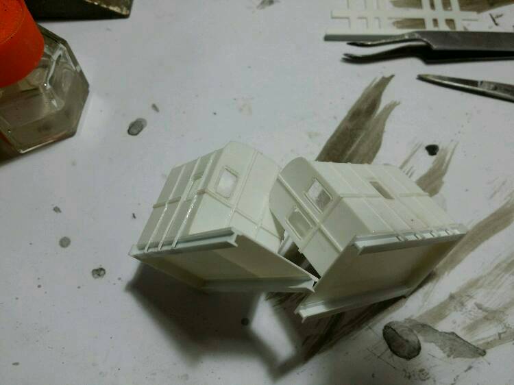

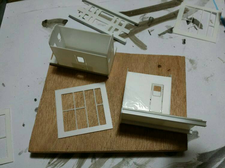

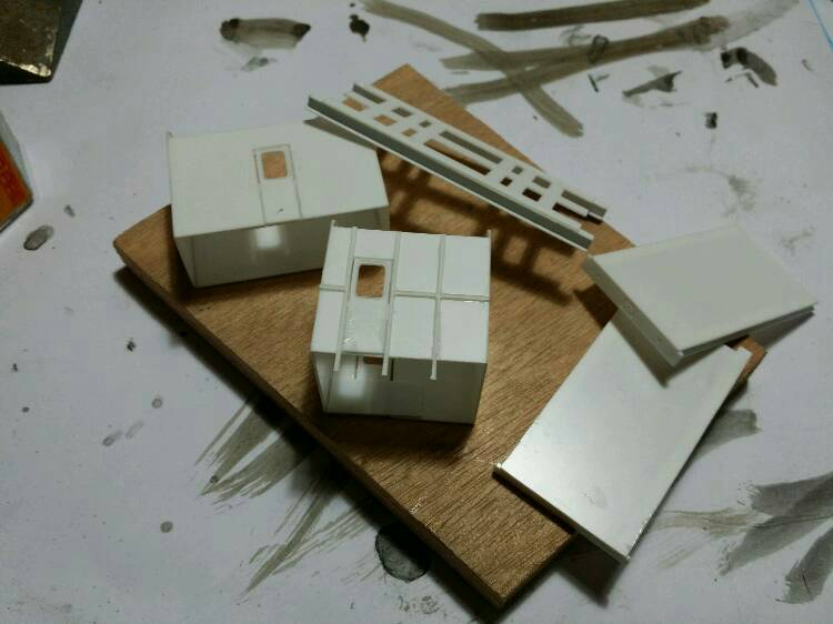

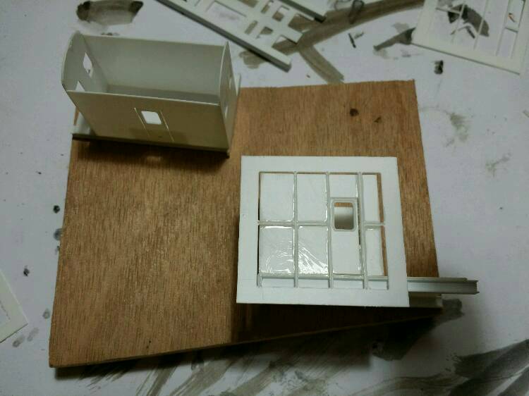

Tiro su questo filetto di Alex aggiungendo le fasi di costruzione del mio carro velz..
Ecco i primi pezzi in fase incollaggio:
img20160515_155147.jpg [ 39.81 KiB | Osservato 8405 volte ]
Il profilato ad U é stato fatto i fresatura con bullino a 30 gradi; per ogni facciata è stata disegnata la sua mascherina su un altro livello che viene poi incollata alla rispettiva facciata. Ad essiccazione si taglia via la materozza ed abbiamo il profilato nel punto giusto senza stare a posizionare.
Più avanti le foto dettagliate....

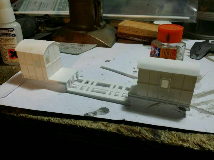

Messaggi: 1026

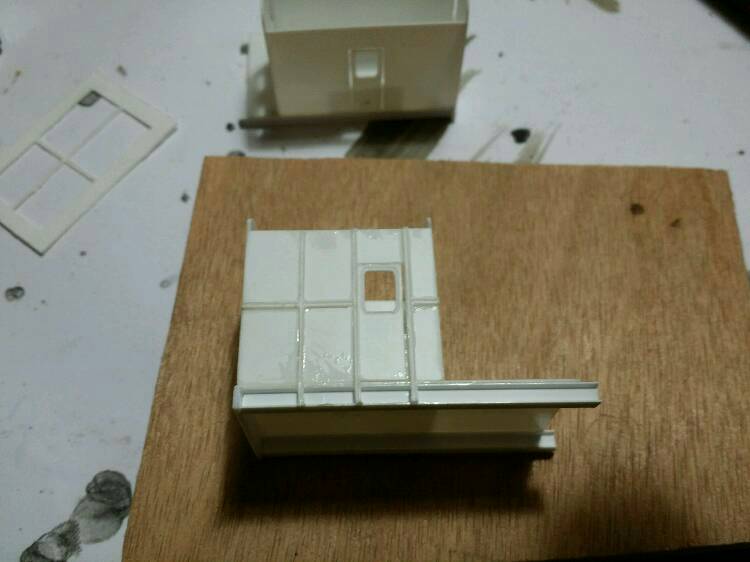

img20160516_000925.jpg [ 46.75 KiB | Osservato 8370 volte ]
img20160516_000904.jpg [ 39.85 KiB | Osservato 8370 volte ]
img20160516_001025.jpg [ 33.22 KiB | Osservato 8370 volte ]
img20160516_000845.jpg [ 32.41 KiB | Osservato 8370 volte ]
 Oggetto del messaggio: Re: AUTOCOSTRUZIONE: carro porta trasformatori serie Velz
MessaggioInviato: domenica 15 maggio 2016, 23:19

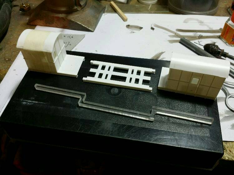

Messaggi: 1026
Per il perfetto Allineamento del telaio in fase incollaggio ho realizzato una Dima in plexiglass; mi sono poi reso conto che posso tranquillamente fissarla definitivamente come rinforzo centrale; naturalmente prima dovrò vedere i carrelli ed il sistema dei timoni di allontanamento.
