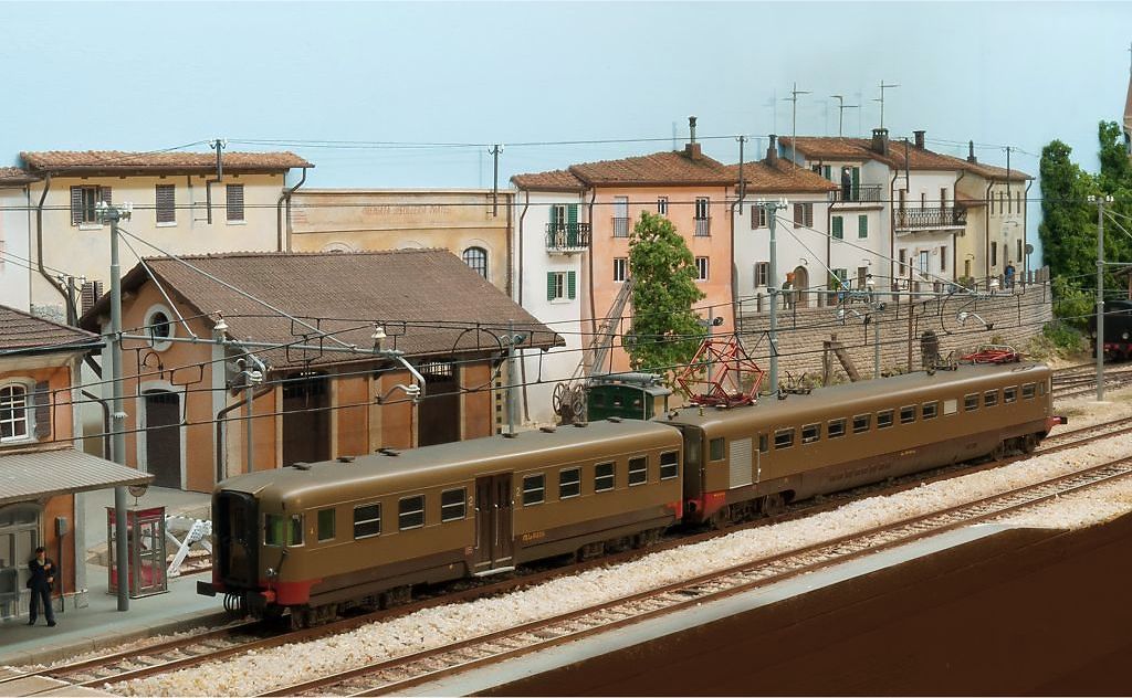

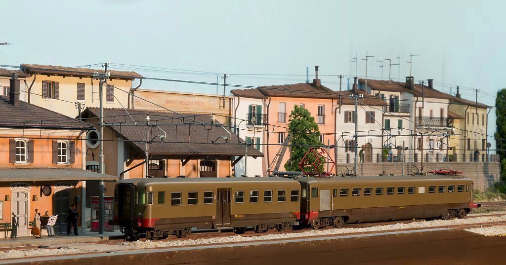

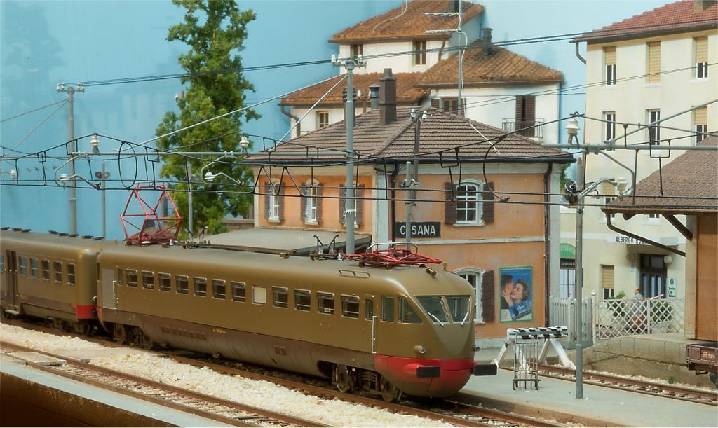

Configurazione ridotta: Ale790+Le640. E qui' chiudo per non rompere troppo gli zibidei ....
Carlo
