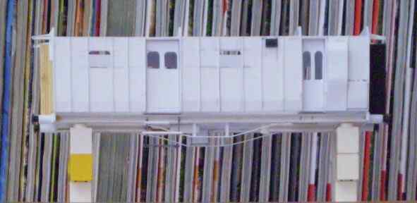

Nuovo Arrivo nella flotta! :D
Carro Riscaldo Tipo 1964 R, tratto dai disegni di TTM 15
Carro%20riscaldo%201964R.jpg [ 15.23 KiB | Osservato 5923 volte ]

ottimo, non sapevo che avessero pubblicato dei disegni di carri riscaldo
gli altri finiti?
mandi, max

Purtroppo è l'unico disegno che hanno pubblicato :evil: :twisted:
Verniciatura quasi ultimata, mancano finestrini e tetto.
Alex 84

val la pena acquistare l'arretrato per il disegno o é un figurino di massima?
Per il carro riscaldo 1927 hai ridotto le dimensioni all'1:87 poi o hai lasciato a 1:80?

Per il carro tipo 1964 R su TTM 14 (e non 15 come scritto prima, ero andato a memoria :oops: ) c'è il disegno completo in tutte le sue viste in scala 1/43,5 con anche alcune quote, le foto dei due esemplari superstiti del Museo di Trieste Campo Marzio. Su Photorail trovi anche un paio di foto di due di questi carri.
Per il tipo 1925 ho proseguito seguendo l'articolo di IT che ti avevo citato, che si basava sull'elaborazione per il telaio del carro Gmr con garitta di Rivarossi, dal quale venivano recuperate anche le porte scorrevoli. E' probabile che il disegno di massima fosse in scala 1/80 per omogeneità col resto. Non me la sono sentita di rifar tutto da capo e allora ho chiuso un occhio sulle dimensioni.

azz, sono stato al museo 3 settimane fa e non li ho visti, ricordo delle foto in rete, penso che prendero l'arretrato. Ho giusto sotto mano l'articolo del carro di IT, effettivamente é in scala RR...se mi gira rifaccio i disegni a cad in scala.
Buon lavoro, mandi max
