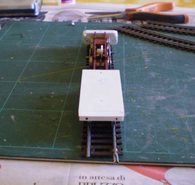

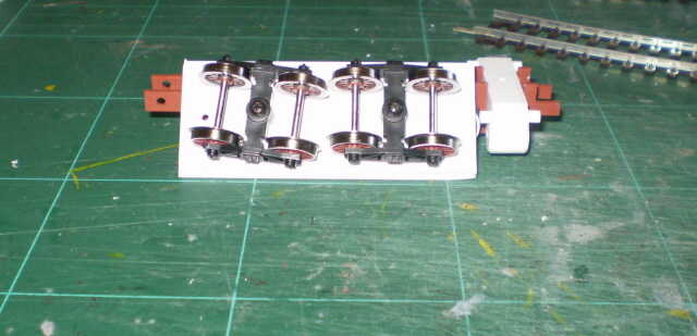

Ecco il tender.

Scusa Alex, lo vedo un po'sfocato... ma mi pare che tu abbia comunque seguito i disegni di Schiassi.
L'unico consiglio che mi sento di poter dare è frutto di un mio vecchio errore con il plasticard: non lesinare sullo spessore (ovvero robustezza) del telaio, a costo di aggiungervi un irrigidimento almeno longitudinale (comunque interno alla cassa - cioè nascosto).
Non avendo tenuto conto che il tender deve trasmettere la trazione dalla loco al resto del convoglio, avevo lavorato con materiale troppo sottile e mi trovai a sondare l'insostenibile leggerezza del tender....
Saluti alla Milan Kundera,
Andrea Chiapponi

Effettivamente le foto non sono venute benissimo (le ho fatte sulla scrivania del PC :oops: ). Per la costruzione ho usato plasticard da 0,5 per le pareti e profilati ad H 3x3 per il telaio. In questo caso ho seguito i disegni alla lettera, ma penso comunque di mettere il motore sulla macchina e di zavorrare ben bene il tender (il blocchetto di zavorra della D445 Lima con motore G è perfetto).
Alex

Alex, per aver voluto essere conciso ho spiegato male il concetto: bisogna perseguire non tanto il peso (che ha comunque la sua importanza) quanto la rigidità (soprattutto torsionale) in modo che il tender non si deformi sotto lo sforzo di trazione (o sotto una zavorra eccessiva o mal distribuita).
Il mio insuccesso fu con un tender a 3 assi di cui avevo la sola cassa (lamierino Timisoara) e di cui mi costruii la base in plasticard: confidavo nelle travi laterali ad H (longheroni), ma la piastra di base era evidentemente troppo sottile e poco rigida, così dopo un po' di tempo mi ritrovai con un accrocco tutto svergolato :oops: :oops: .
Conta che nel mio 3 assi il peso gravava su boccole solidali ai longheroni, nel tuo caso graverà sui perni dei carrelli, che sono disposti sulla mezzeria - ed inoltre dovrai praticare anche dei fori (=punti di debolezza) per i perni in questione.
Per questo ti consiglio di "curare" bene la piastra di base.

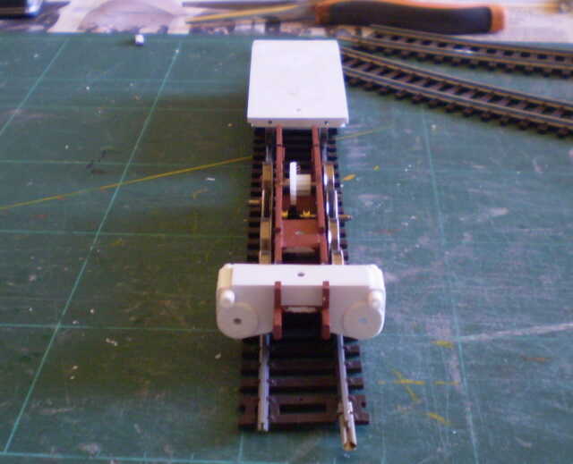

@ epoca III: ho modificato tutte le foto. Per la costruzione e i disegni in scala H0 fai riferimento a IT 162 & 163
Alcune annotazioni: rispetto al disegno devi modificare la forma dei praticabili laterali, che sono rastremati nella porzione tra la leva di inversione della distribuzione e l'attacco col praticabile successivo; la posizione dei fanali, che al tempo del servizio all'Italgas di Bragno erano incassati ai lati del praticabile frontale, quello con la sella anteriore della caldaia per intenderci. Comunque in rete dovresti trovare la foto della 022 accantonata in pessime condizioni a Favria, che presenta ancora questa particolarità.
