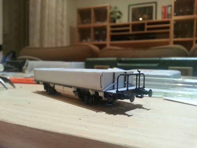

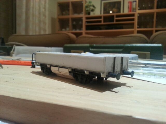

sperando di far piacere a capolinea posto la versione 2.0 del carro Vt in via di ultimazione
Ho fatto il terrazzino con lamierino d'ottone grecato, evitato i fori antiestetici per il mancorrenti, mi manca da fare la leva per il dispositivo vuoto-carico e mettere i ganci.
A voi i commenti.

ed ecco la versione verniciata 2.0 sperando che sia corretta come colorazione con solo i respingenti e l'insieme Boccole-Balestre in nero.
terrazzino in lamiera zigrinata per capolinea
insieme dei due carri
Per le ruote sto provvedendo so che non cono il massimo ma quelo che ho in casa è quello.
a voi commenti e opinioni.
mandi, max
