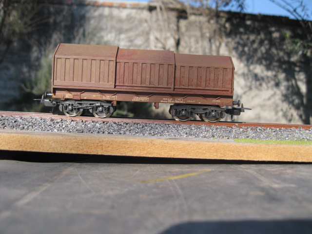

Ottimo Axel,anche nell'invecchiamento/sposcatura modelli ti dimostri un maestro.Molto bello davvero.
@Silver. Mi piace questo effetto che hai dato al modello un po bruciato un po invecchiato,ma decisamente dismesso,quando il lavoro sarà finito e messo nel suo dioramino,farà sicuramente un figurone,giá lo vedo con un pò di rottami ed erbacce alte intorno quasi a coprirlo.

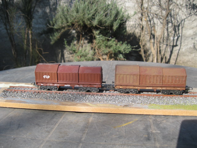

Io a differenza di voi,non avendo alcuna dimestichezza e pochissima pratica d`invecchiamenti e/o sporcature,ho deciso di provare con un carro olandese della Lima,un po per levarli il marchio dell'amministrazione di appartenenza,visto che vorrei fare circolare pezzi italiani sul mio plastico,o quanto meno non in contradizione con il luogo che vorrei ricreare.
queste sono alcune foto.Ovviamente senza pretese,una semplice sporcatura fatta con la pulitura dei pennelli molto diluita.In attesa di suggerimenti per finire il lavoro.
Bruno

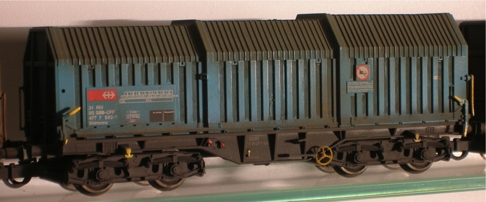

Riguardo la sporcatura dei carri Shimmns telescopici posso consigliarti dopo aver dato una mano di sporco di passare un panno sulla fiancata in modo da ripulire le parti in rilievo e contemporaneamente accentuare con la sporcatura le parti rientranti della fiancata ondulata. Successivamente puoi dare una seconda sporcatura più leggera a tutto il carro.

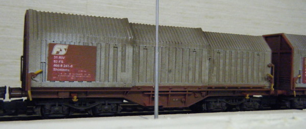

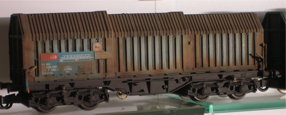

Sporcare i carri è stata per anni la mia passione, e se si parla di Shimmns non posso che confermare l'intervento sopra: nelle pieghe delle coperture si accumula sempre la sporcizia, cosa che ad aerografo è difficile riprodurre, meglio il classico pennello. Basta della tempera nera diluita naturalmente ad acqua. Una passata di trasparente opaco o di satina sporca fissa e migliora l'aspetto finale.
Calcare la mano anche sulla parte alta del ricasco e sul telaio inferiore, carrelli e ruote comprese.

Grazie Ragazzi dei consigli,che cerchero di mettere in pratica.Vedendo queste vostre creazioni bellissime,sembrano cosi vere, che piú vere non si puó,mi viene in mente una considerazione.Piú si sporca ,nel senso di lavori fatti a regola d´arte come quelli da voi esposti,piú si evidenziano le eventuali differenze con il modello reale,ergo il modello comunque dev´essere ben riprodotto,altrimenti a lavoro ultimato differira ancor di piú dal modello reale,quasi come a dire che il nostro occhio vedendo un modello appena uscito dalla scatola,lo vede comunque come un giocattolo e lo accetta cosi comé piu o meno,ma quando viene invecchiato con questa maestria,l´occhio si rifiuta di considerarlo giocatolesco e lo proietta nella dimensione reale,quindi e piú severo.
Avete anche voi questa sensazione?
saluti a tutti
Bruno

Ciao Francesco.

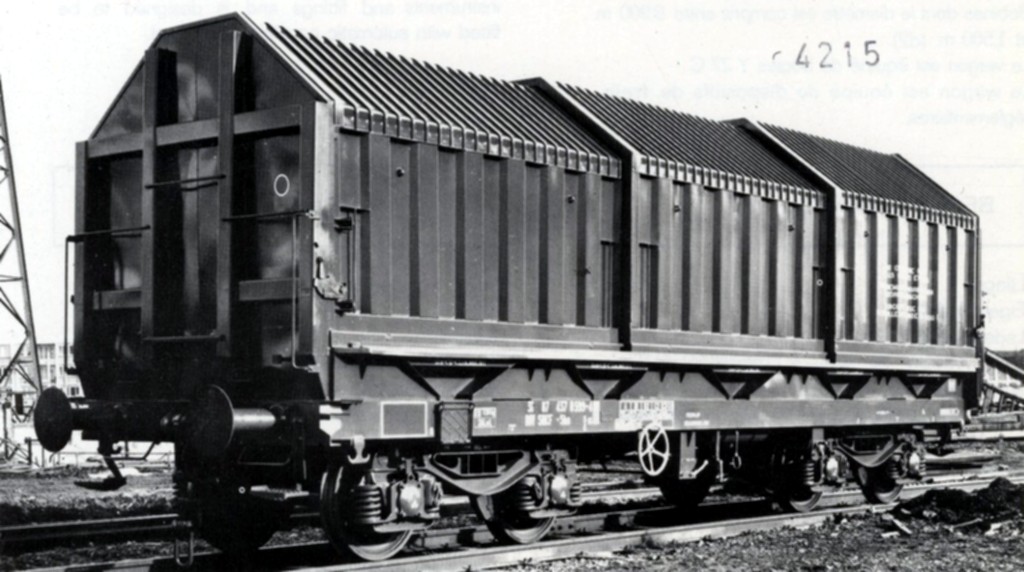

Dici proprio bene,concordo pienamente con te in questo.Infatti il tentativo e quello di avvicinarmi al reale apportando delle modifiche,nella fase di sporcatura,ma vedo che questo carro nello specifico e molto diverso dal reale,Basicamente e proprio la sua struttura che non corrisponde,posiede solamente 8 elementi in verticale,nel modulo piú esterno,contro gli 11 elementi.Il telaio é una trave tutta dritta,contro lo chassis del modello reale,poi cé il tetto questo e tutto liscio,contro le ondulature della lamiera dell´originale,per non parlare poi delle altre cosucce.Quindi tutte cose che vedo un po macchinose da modificare.Provero ad applicare qualche targhetta qua e lá e lavoreró di pennello,applicazioni di volantini e levette gialle ecc.Comunque come primissimo approccio sono soddisfatto,giá non vederlo luccicare é una gioia,siccome ne possiedo sei, li potro sempre confrontare tra loro nelle successive fasi di lavorazione,poi questi carri ne faranno di strada.spero siano sempre in movimento a plastico ultimato.
Bruno

Mi pare che il carro Lima riproduca un tipo di carro Shimmns differente anche al vero, probabilmente si tratta di una versione più vecchia e realizzata solo da qualche ferrovia estera. Ricordo di averli visti in una foto al traino di una E626.
