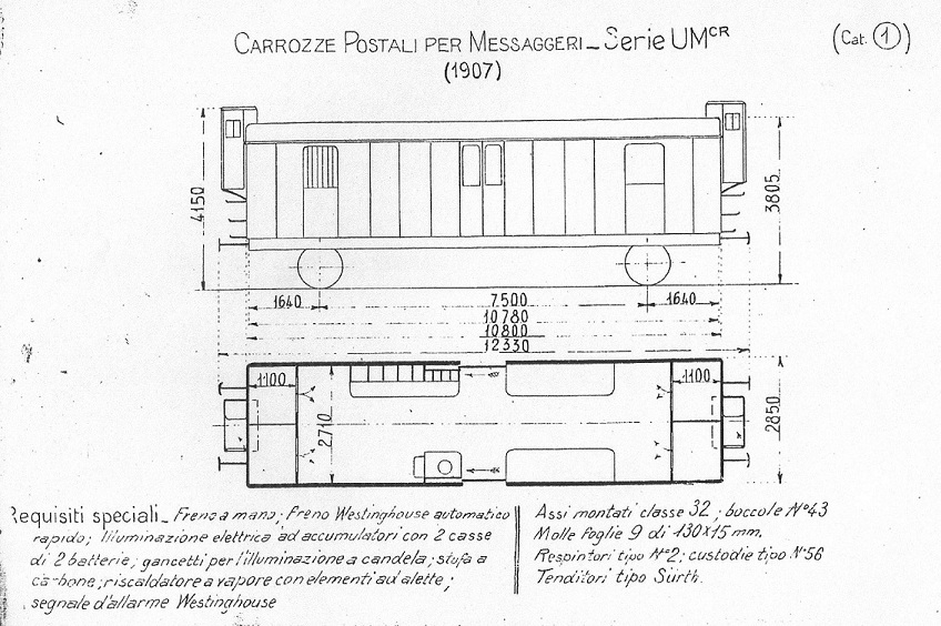

E' assolutamente uguale a quello con una sola garitta.
Giancarlo
UMcr 7000.jpg [ 186.24 KiB | Osservato 6311 volte ]

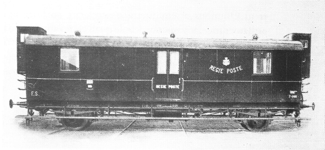

Ho trovato una foto allo stato di origine
Giancarlo
UM 7000 - Copia.jpg [ 87.44 KiB | Osservato 6222 volte ]
 Oggetto del messaggio: Re: AUTOCOSTRUZIONE:carro postale/messaggeri UM 7000
MessaggioInviato: venerdì 11 gennaio 2013, 21:06
Messaggi: 1739
Località: udine collinare
Grazie Libli per la foto inedita, veramente interessante!
Sarà utile per fare la versione iniziale.
