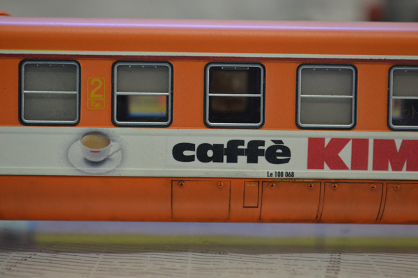

Proseguendo le operazioni sul mio complesso di ALe 801/940 e rimorchi ho decorato un Le 108 con la pubblicità del caffè KIMBO, al vero comparsa su molti di questi rotabili a partire dal 1997.
Per far questo le fasce giallo colorado sono state riverniciate in bianco e il coprigiunto superiore è poi stato colorato per metà in rosso.
Le scritte pubblicitarie sono state il lavoro più impegnativo, in particolare per trovare il font corrispondente al vero (molto particolare specialmente quello della scritta "caffè") e per il disegno della tazzina, della quale non è stato possibile trovare una foto a risoluzione soddisfacente. Per questa fase fortunatamente ho potuto contare sulla mia compagna che, cavandosela egregiamente nella grafica, ha reperito i font esatti e ha ricreato da zero la tazzina.
Le scritte sono state poi fatte stampare in decals dall'ormai nota FIDES di Verona del cui lavoro sono molto soddisfatto.
I pittogrammi di classe gialli sono invece dei residui di vecchia produzione MdF.

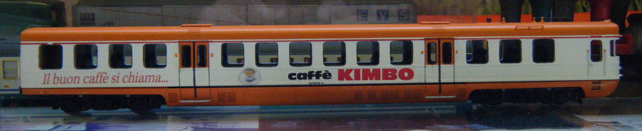

Le108_KIMBO_2.jpg [ 100.27 KiB | Osservato 9678 volte ]

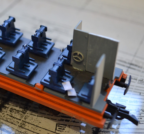

Contestualmente sono stati sostituiti i carrelli con i 24fd (ACME) per riprodurre un rimorchio di II serie, son stati installati ganci Roco unificati e sono stati rifiniti gli arredi. Questi ultimi hanno visto la completa riverniciatura di sedute e pavimento, ho tappato tutti i buchi nel pavimento e ricostruito la parete della ritirata che è stata completata con il volantino del freno a mano. Le viti che fissano l'arredo al telaio sono state occultate con giornali sparsi o con tende ai finestrini.

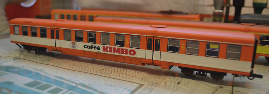

Qualche passo avanti... applicazione della livrea KIMBO ad una motrice:

Buongiorno Antonio il lavoro che hai fatto è molto bello e interessante! Volevo capire se la fascia bianca sono diverse decals separate dalle porte o è verniciata?
Stefano
 Oggetto del messaggio: Re: ELABORAZIONE: ALe 801 massima versatilità + estetica
MessaggioInviato: venerdì 8 maggio 2020, 13:15
Messaggi: 2195
Il fondo bianco è interamente verniciato (mascherando preventivamente la parte di porte che resta arancione). Anche per il filetto rosso sopra i finestrini ho optato per la verniciatura ma forse quello si potrebbe ottenere anche mediante decals...
