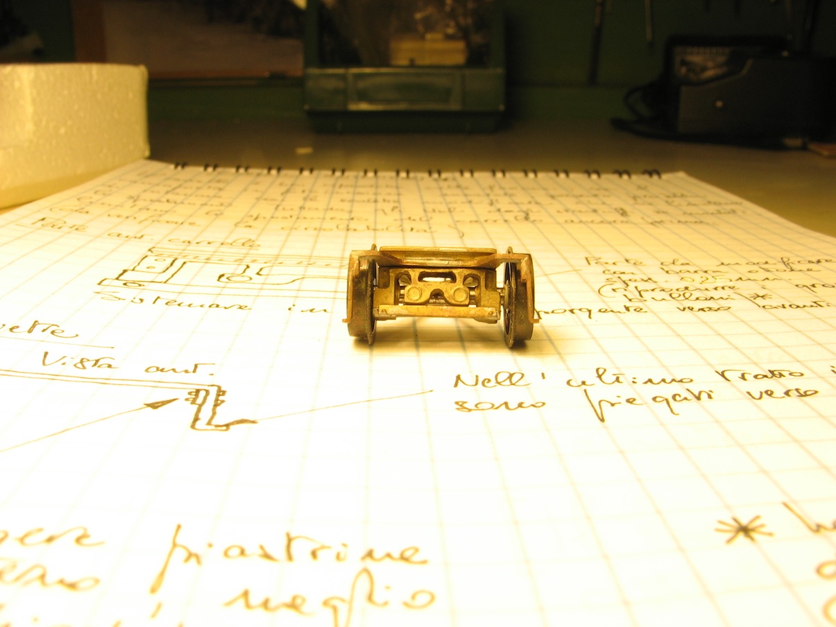

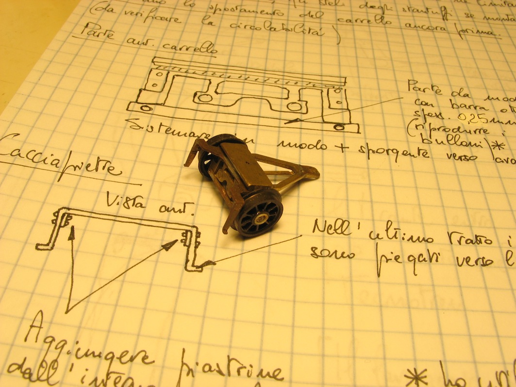

CAPITOLO 4
CARRELLO ANTERIORE
L'analisi delle foto continua: il carrello anteriore, del tipo bissel, della 735 è anomalo in Italia. Ha un telaio leggerissimo, anch'esso a barre, ed è del tutto particolare. La Tecnotren lo aveva riprodotto con una fusione (bene, per ottenere un po' di massa) completata con pezzi fotoincisi. Le sedi per l'assale, tuttavia, patiscono i limiti dell'essere ricavate dalla fusione direttamente, e risultano meno che allineate - in questo modo l'assale viaggerebbe storto sul binario, influenzando la postura del carrello stesso. Risolvo il tutto con grosso lavoro di lima tonda, alesatore e riporto di stagno. Provo a montarlo, ma c'è qualcosa che non va, il carrello sporge ben oltre la traversa anteriore!!!!! Eppure non ho sbagliato nulla, è praticamente in un pezzo unico!
Prendo atto di un altro evidente problema, il foro per il perno di rotazione del carrello predisposto nel modello, è in un posto completamente sbagliato - misurato nel progetto FS l'interasse tra l'asse del carrello e la prima sala accoppiata, e ridotto il valore in scala, questo risulta in effetti ridicolmente lungo nel modello Tecnotren. Così tappo il foro sbagliato con stagno, e rifaccio un altro foro nel posto giusto, più indietro, filettandolo come da bulloncino del perno fornito. Ora i conti tornano.
Aggiungo quindi alcuni particolari sulla parte anteriore del carrello, evidenti nelle foto. Manca infatti una barra inferiore trasversale, che riproduco con ottone 0,25 con chiodature - che ricavo da uno scarto di fotoincisione di un vecchio kit - e sagomo la giusta piega ai cacciapietre, i cui bracci piegano brevemente a 90° verso l'esterno nella parte finale. Aggiungo alcune piccole piastrine, sempre ricavate da scarti di fotoincisione chiodati, nella zona delle pieghe dove in foto si evidenziano alcuni rinforzi.
IMG_0336.JPG [ 224.03 KiB | Osservato 7494 volte ]
IMG_0337.JPG [ 183.42 KiB | Osservato 7494 volte ]

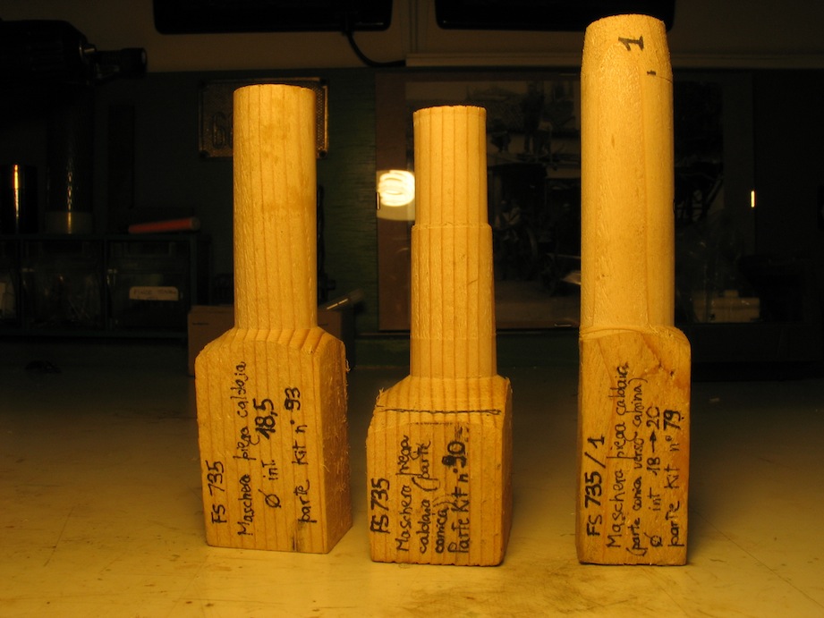

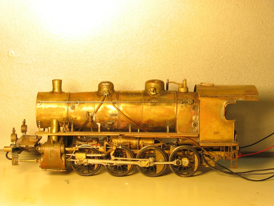

CAPITOLO 5
UNA CALDAIA PARTICOLARISSIMA MA UN LAVORO PER NIENTE FACILE
Il kit Tecnotren riproduce una 735 a caldaia tronco conica. Per chi non lo sa, questo gruppo ebbe 2 tipi di caldaia: questo, che dava 980 Cv dalla 001 alla 108, ed una più normale cilindrica che dava 1080 Cv, dalla 109 alla 393. Questo nella teoria, perché nella pratica della ricerca storica e dell'analisi delle foto va considerato il fatto che buona parte delle macchine della prima serie ebbero alla fine una caldaia cilindrica anch'esse (probabilmente una caldaia di ricambio, anche se non ho mai capito come si adattasse al blocco cilindri della prima serie che presentava una sella di diametro diverso, probabile che anche questo fosse di ricambio), mentre pare emergere in qualche modo che successe anche il contrario - caldaie tronco coniche su macchine di numerazioni alte. La 735.100 che sto riproducendo, nell'evidenza delle foto, ebbe sempre una caldaia tronco conica fino a fine carriera.
Che cosa significa questa caratteristica? Significa che un anello centrale della caldaia è conico, mentre la camera fumo è un cilindro di diametro inferiore alla parte restante della caldaia. L'anello superiore al cielo del forno, tangente la cabina, è conico anch'esso e spiovente verso la parte posteriore - ma attenzione, questo anello è così anche sulle locomotive cosiddette a "caldaia cilindrica", che quindi del tutto cilindrica non è - nonostante venga chiamata così su tutte le pubblicazioni.
Modellisticamente questa caldaia è assai ben riprodotta nel mio kit, ma immaginerete cosa ne risulta per montarla. Si tratta di varie parti piane, alcune rettangolari altre trapezoidali (lo sviluppo delle sezioni coniche), da curvare a misura, e saldare di punta facendo sembrare il tutto perfettamente continuo ed allineato secondo la forma necessaria: che non è semplicemente una serie di anelli cilindrici e conici, ma è assai più complessa perché la linea inferiore (guardando la caldaia lateralmente) deve essere TUTTA orizzontale, mentre il caratteristico andamento a due altezze è evidente solo sulla linea superiore - si tratta dunque di una geometria decisamente ardua da ottenere! Diciamo che mi trovo davanti ad una delle maggiori sfide da me mai affrontate in scala.
La Tecnotren forniva anche la caldaia in parti già sagomate, ma il mio delirio di onnipotenza e la possibilità di risparmiare un po' mi avevano fatto scegliere per la via più dura: semplici pezzi piani.
Realizzo alcune maschere in legno tenero al tornio, vedi foto, per poter piegare a dovere la varie parti - non misure interne esatte, ma leggermente inferiori per tener conto del ritorno elastico. Per limitare quest'ultimo al minimo, scaldo le varie parti sul gas di cucina, a luce spenta, fino ad arrivare al rosso per un paio di secondi. La zona dove insistono le pinze, che non diventa rossa, viene trattata in un secondo tempo prendendo il pezzo altrove: ogni punto deve essere cotto.
Il montaggio è lungo e delicato: ogni parte piegata e saldata, tenuta in posizione rispetto alla successiva con l'impiego di una pinza multipla tipo "terza mano", va controllata mille volte. Allineamento, corrispondenza di diametro, rotazione di una parte rispetto all'altra e nessuna "luce" passante. I pezzi vengono stagnati sui bordi prima del posizionamento con la terza mano; una volta avvicinati e ben fermi, si termina con il saldatore a fiamma. Mentre lo si passa con molta circospezione intorno al cerchio della caldaia nel tratto da unire, si vede "correre" il filo luccicante color argento dello stagno che fa il suo lavoro. Possibilità di errore: nessuna. Se viene storto, per dissaldare si rischia di aprire una delle parti, che hanno la loro linea di saldatura longitudinale da sotto, e si fa un macello.
Comunque, sarà che ho fatto un grosso lavoro preparatorio, sarà che i pezzi erano giusti e ben progettati, non trovo grosse difficoltà e in breve mi ritrovo la caldaia completa e perfettamente conformata. Le difficoltà che immaginavo erano ben superiori; le ritroverò più avanti dove non me le aspettavo, anzi, occuperanno già il prossimo capitolo!!
Commento file: Le maschere di piegatura della caldaia
IMG_0334.JPG [ 141.79 KiB | Osservato 7330 volte ]
Commento file: Vista d'insieme in prospetto
Lat sin.JPG [ 210.73 KiB | Osservato 7330 volte ]

Complimenti per il modello, fatto bene.....ma...c'e...qualcosa....i tubi per la sabbia, sono un'po grandi - diametro!
Un filo di cca 0,4mm andrebbe meglio.
Cosa ne pensi?
Velimir
 Oggetto del messaggio: Re: FS 735.100
MessaggioInviato: domenica 17 marzo 2013, 12:57
Messaggi: 2308
Località: Più a est di Vienna
Ciao Velimir, secondo me non sono poi così grossi. Questa è la foto della 001 appena uscita di fabbrica:
Probabilmente il colore chiaro dell'ottone non verniciato li fa apparire di dimensioni più generose, abituati come siamo a vederli neri. E si sa, il nero snellisce... :mrgreen: :mrgreen:
Approfitto dell'immagine per commentare le ruote Tecnotren: sono talmente belle che sembrano addirittura troppo fini!
Un saluto - e ancora un grazie a Riccardo per il piacevolissimo WIP.
Giuseppe
MessaggioInviato: domenica 17 marzo 2013, 17:54
Iscritto il: mercoledì 18 gennaio 2006, 1:10
Messaggi: 301
Località: Bra (CN)
@Velimir: ho controllato anch'io svariate foto e credo che tu abbia ragione. In ogni caso sono spezzoni non definitivi (come vedi, sono corti, mentre dovrebbero arrivare fino alle ruote!) e per ora li ho posizionati solo su questo lato...
Non credo però che siano di molto sovradimensionati, direi che ad occhio metterò anziché uno 0,8 come ho utilizzato, uno 0,6...ma lo 0,4 che tu suggerisci è troppo striminzito. Sarebbe poco più dei mancorrenti che sono 0,3, troppo sottile.
Ancora grazie del seguito e dei suggerimenti di tutti.
MessaggioInviato: domenica 17 marzo 2013, 18:18
Messaggi: 2308
Piuttosto direi che la sabbiera appare un po' schiacciata, al vero dovrebbe essere più alta del duomo, e sul modello è viceversa più bassa. Sembra che alla fusione manchi un millimetro o poco più nella porzione cilindrica. Pignolerie, eh, ma per lavori di questo tenore credo siano ammesse... isn't it?
MessaggioInviato: domenica 17 marzo 2013, 18:35
Messaggi: 301
Località: Bra (CN)
@Bari S.Spirito: in effetti, disegno alla mano, la linea superiore camino-sabbiera-duomo è perfettamente orizzontale (quindi tutti e 3 sono alti perfettamente uguali) mentre nel mio modello camino e duomo sono a posto, la sabbiera è leggermente bassa e schiacciata. Mi sembra anche un po' scarsa nel diametro, di un pelo, ma devo rivederla. C'è da considerare che l'effetto in foto è un po' differente, perché stupidamente ho fatto questa foto in prospetto con dietro uno sfondo verniciato alluminio lucido, che falsa parecchio.
