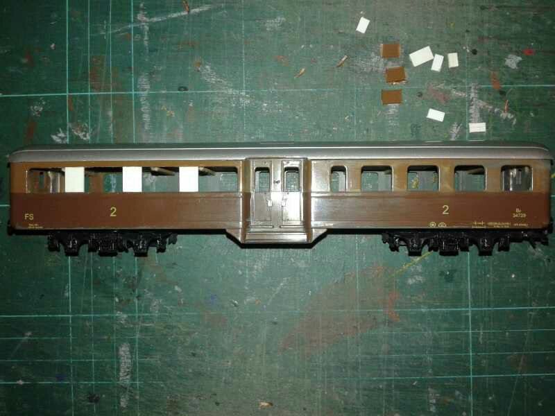

Dopo tanto tempo, sono tornato a mettere mano alle Corbellini Hachette per ricavare un nuovo modello inedito.
Nello specifico ho deciso di realizzare una carrozza ex mista della serie Bz 34750-769, e in particolare una delle 12 unità attrezzate negli anni '80 con il carica batterie statico IEA/s.
Per prima cosa ho provveduto a tagliare via tutti i montanti dei finestrini nella porzione di carrozza interessata dalla modifica; in seguito ho preparato i nuovi pezzi con del plasticard da 1 mm di spessore, collocandoli poi in sede a 15 mm circa di distanza l'uno dall'altro.
Questo per poter poi ricevere i finestrini più larghi, da 1300 mm al vero.
Corbellini 47 Mista 1.jpg [ 51.61 KiB | Osservato 2736 volte ]
Corbellini 47 Mista 2.jpg [ 51.2 KiB | Osservato 2736 volte ]

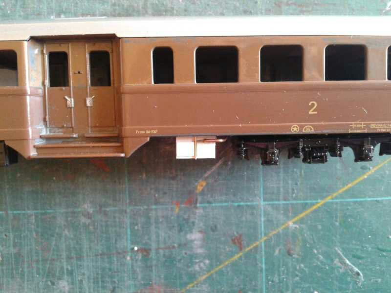

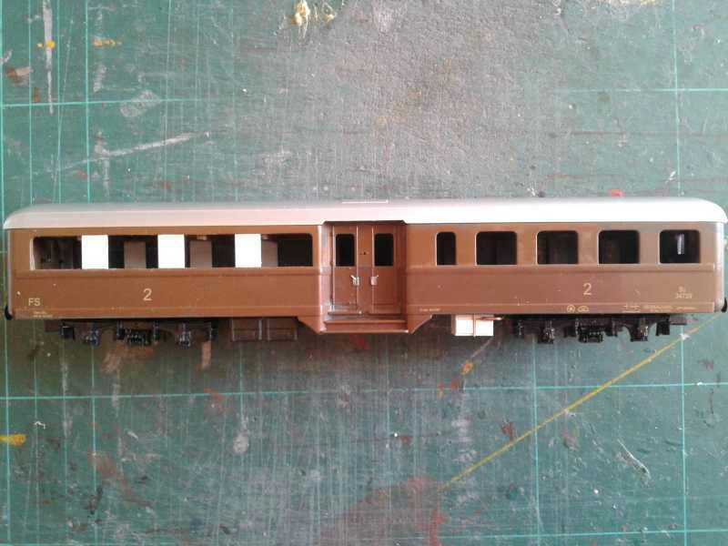

Il telaio ha subito una sola modifica, ovvero il montaggio del cassone dell'apparato IEA/s realizzato con plasticard di scarto dello spessore di 1 mm.
Per le dimensioni e la sua collocazione, mi sono basato su una foto trovata in rete.
Corbellini 47 Mista 3.jpg [ 44.1 KiB | Osservato 2736 volte ]
