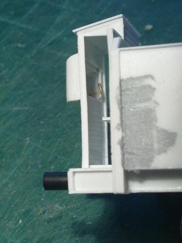

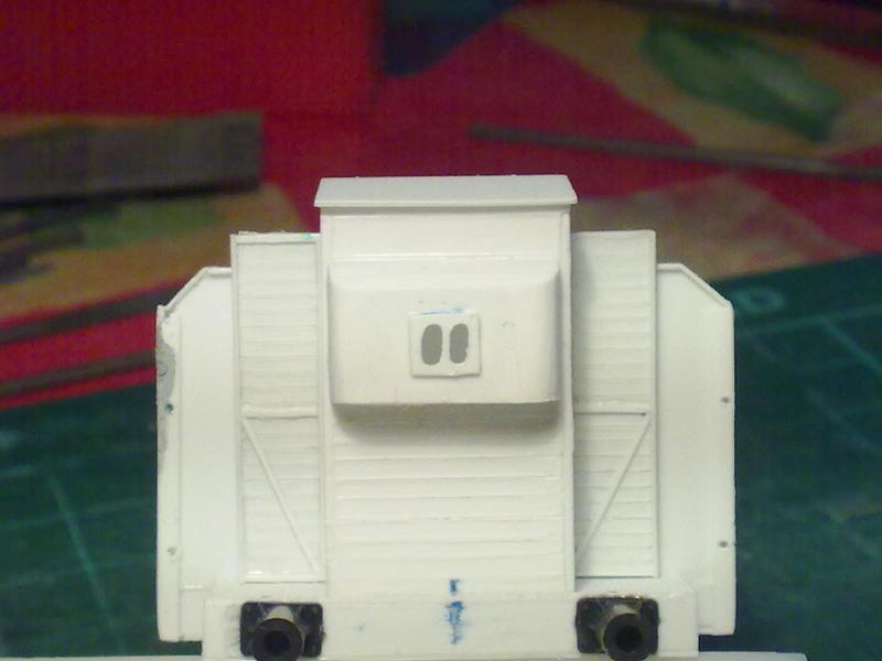

Ebbene tra mille impegni mattuti son riuscito a mettere in opera la mia idea ed ecco il risultato, due semplici scatti alla garitta, mancano ancora tutti i mancorrenti ed altro ma ci tenevo ad avere dei commenti, peraonalmente la teovo bel riuscita ed accettabile, voi?

Direi che è venuta complessivamente molto bene.
Ho un solo dubbio riguardo i due piccoli finestrini: mi sembra che fossero squadrati, senza alcuna parte tondeggiante.

Grazie alex, domani vedro ti terminare i particolari che mancano.
Per le aperture sono andato a memoria, ma ti diro che se son quadratr semplificano ulteriormente il lavoro.

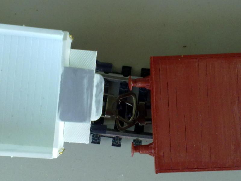

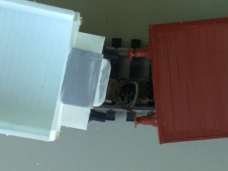

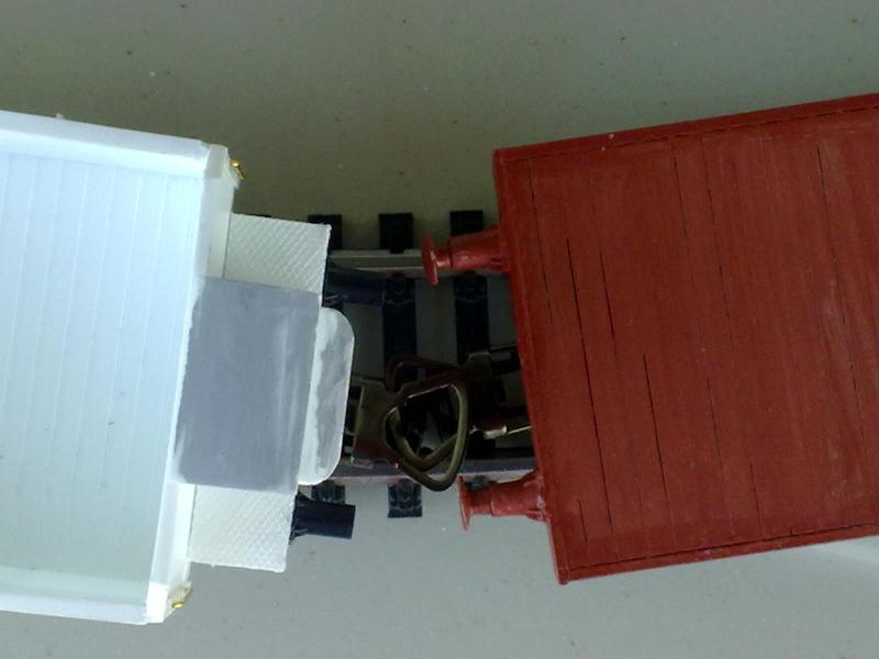

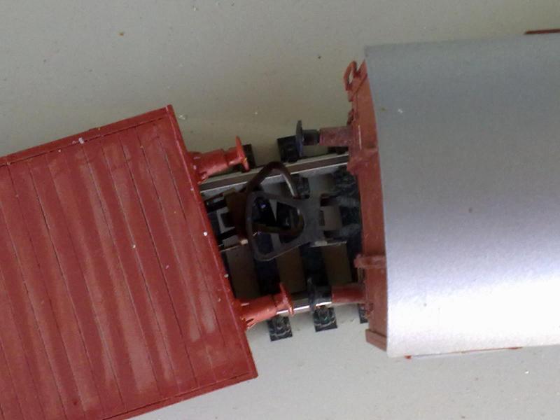

mi son procurato gli spilli.....ora passo all'opera con i ganci.....
 Oggetto del messaggio: Re: Autocostruzione carro L1929
MessaggioInviato: giovedì 11 luglio 2013, 7:49
Messaggi: 1739
Località: udine collinare
con spilli e filo ho messo i ganci sia al modello L1929 che al PPo.....foto fatte su curva e controcurva raggio 400.
