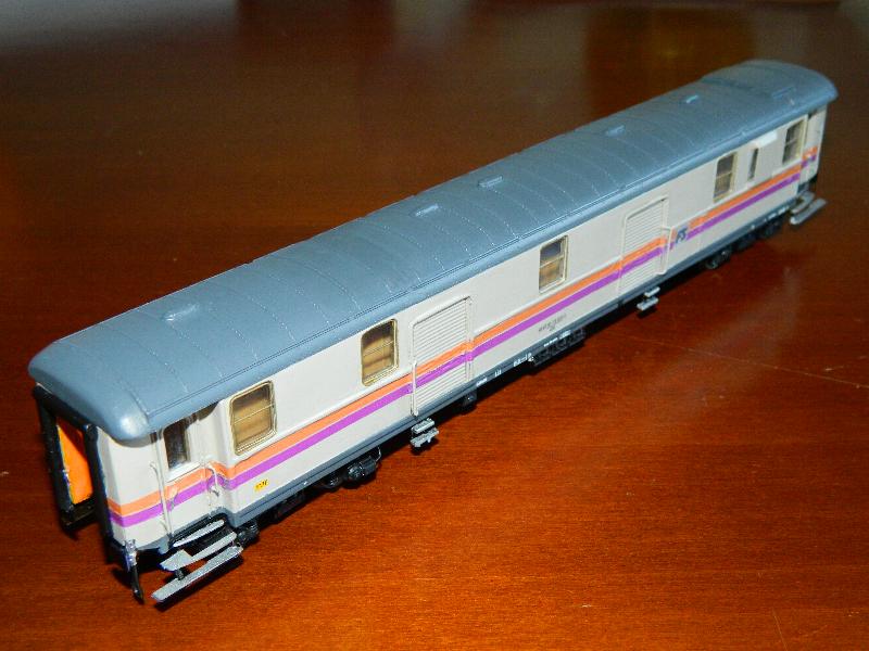

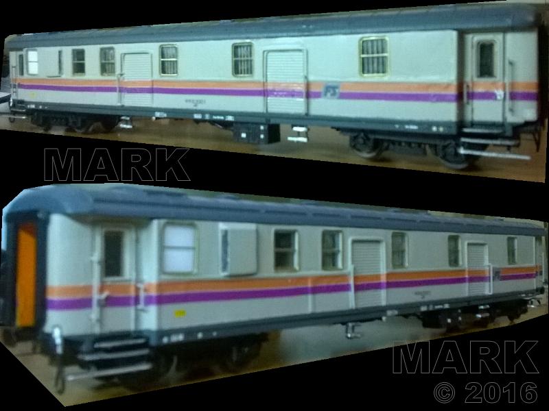

Salve a tutti,
visto che cè già un filetto aperto per questo tipo di elaborazione, mi sembra inutile aprirne un altro quindi userò questo dell'amico Enrico per illustrarvi la mia elaborazione (scusate le foto di bassa qualità ma mi riprometto di farne una migliore)
Anche io come Enrico sono partito di base per questa elaborazione da una carrozza 1921 Roco, a differenza sua che ha usato una finestratura delle piano ribassato LIMA, io ho optato per quelle piccole delle carrozze UIC-X secondo me più conformi al vero.
Colorazione Beige e Grigio grafite per il tetto, Puravest rigorosamente passati ad aerografo, per le strisce ho usato delle decals ovviamente personalizzate cioè fatte fare a posta per lo scopo.
A presto con foto migliori :D un saluto

I miei complimenti Mark! :o Lavoro eccellente, molto più preciso del mio grazie all'utilizzo delle decals. :o Unico appunto che posso farti è sui carrelli, li devi modificare perché non sono così sul prototipo reale. Complimenti ancora! :)

Ciao Enrico,
mi fa piacere che ti piaccia anche il tuo non scherza :wink: bello, cortesemente mi spieghi in che consiste la modifica ai carrelli? :roll: io dalle foto a cui mi sono basato sono cosi.............
Un saluto MARK

Grazie Mark :oops: :wink: devi togliere una molla al centro del carrello per capirci. Sono 2 anziché tre. I ceppi freno mi pare che li hai già tolti, giusto? Occhio alla foto che ti linko: https://www.google.it/search?q=carrello ... F0tLd9M%3A

Grazie Enrico,
questo bagagliaio per portarlo a termine ha avuto tante di quelle vicissitudini che il dettaglio del carrello sinceramente mi era sfuggito :oops: rimedierò quanto prima :wink:

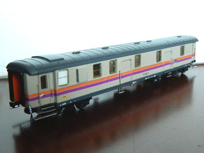

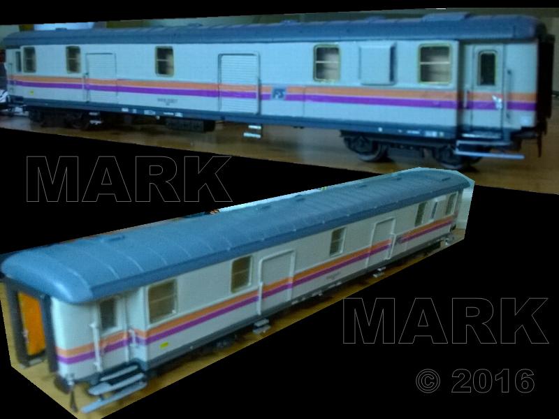

Come promesso foto un po più decenti :lol:
Saluti MARK
