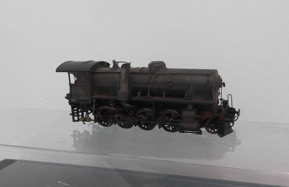

ecco.
DSCF4750.JPG [ 67.19 KiB | Osservato 5720 volte ]

Molto meglio :wink:
p.

Davvero un ottimo risultato Axel/Alex. Non mi sembra tanto esagerato confrontando diverse foto delgi anni '70.
Noto 2 cose:
già solo colorati in nero i fanali sembrano decisamente meno massicci
la sola scomparsa dei calzini dalle ruote è un deciso passo verso il realismo; sparisce l'effetto "catalogo trenini".
Parere personale, come al solito!

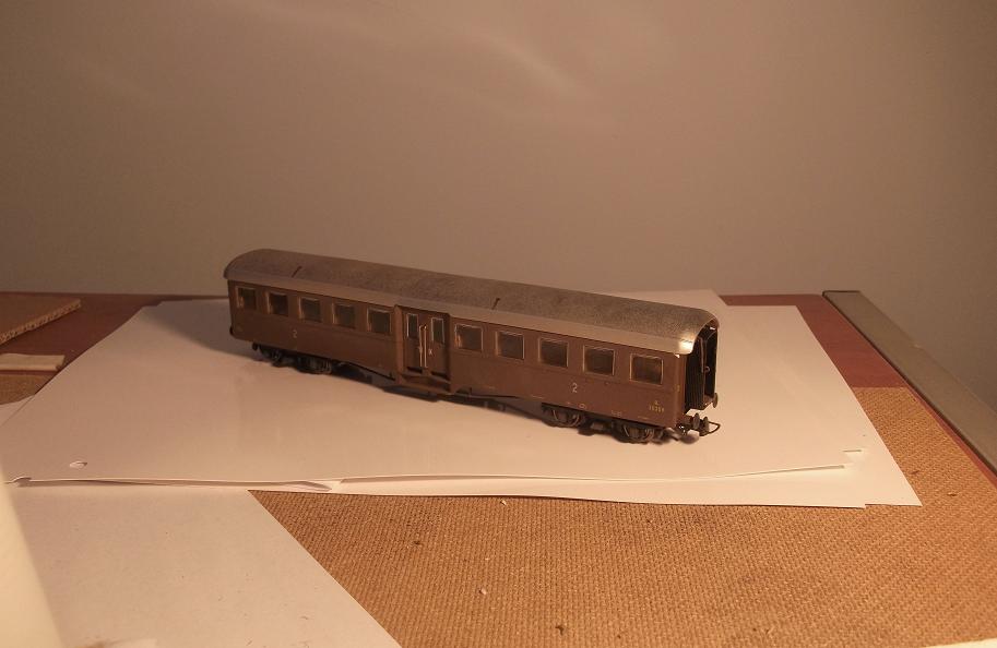

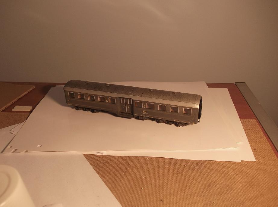

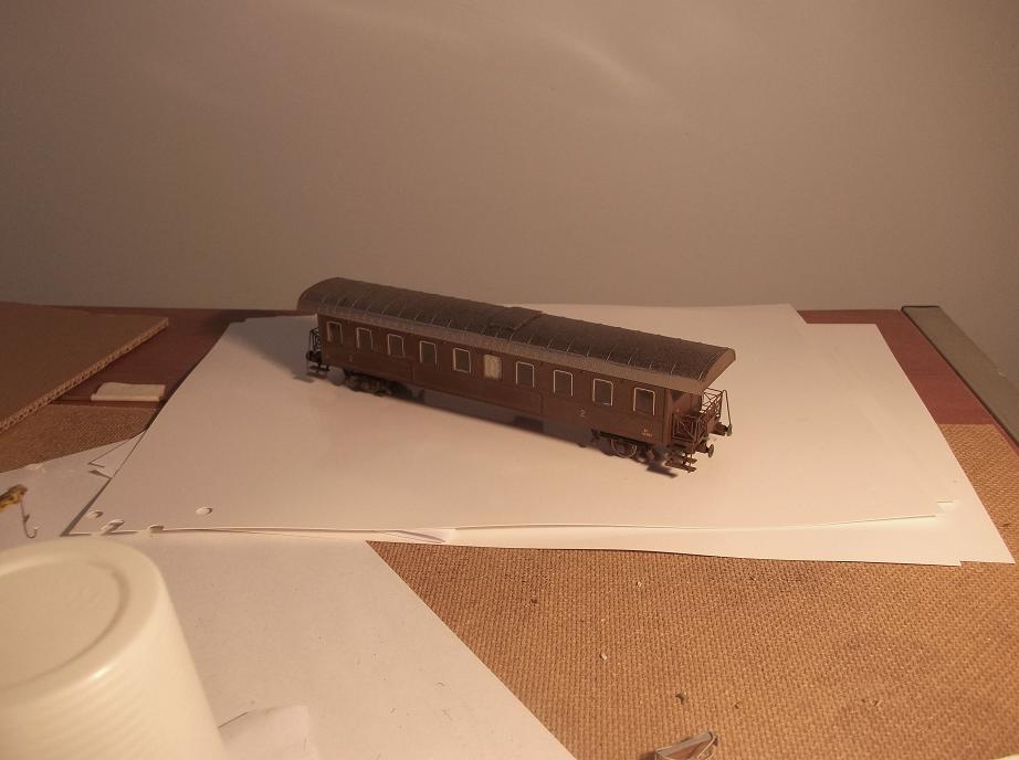

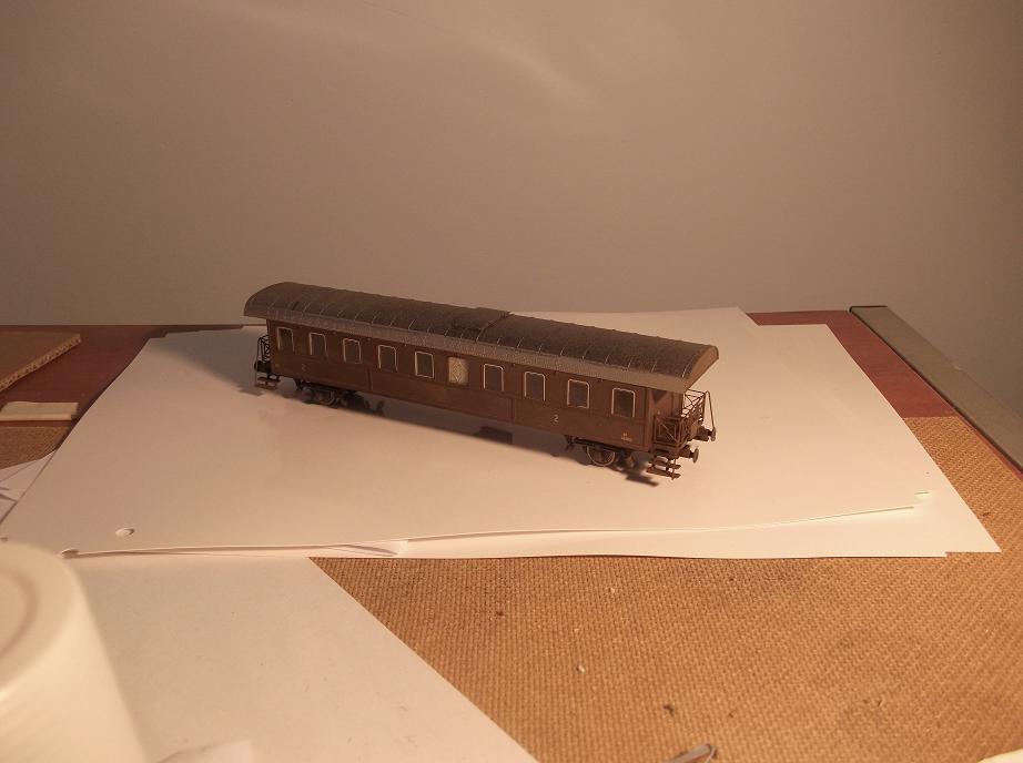

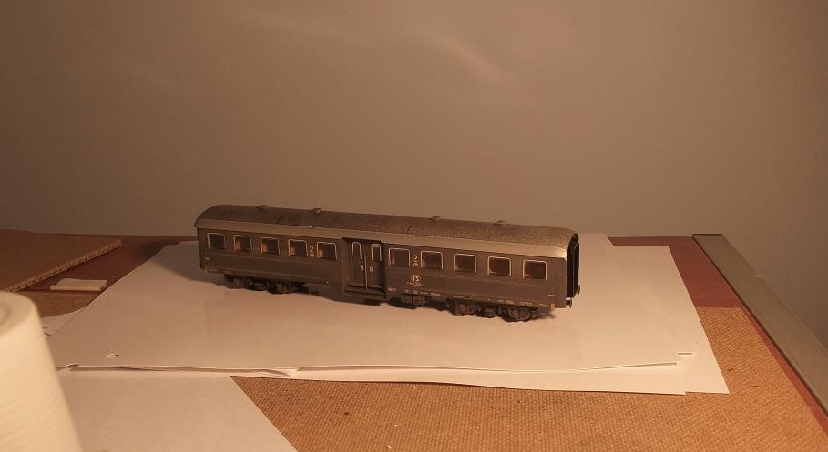

Grazie.Attualmente non ho altre vaporiere da invecchiare.Ho però sporcato queste altre carrozze.Stessa tecnica.
DSCF4752.JPG [ 76.15 KiB | Osservato 5640 volte ]
DSCF4753.JPG [ 61.77 KiB | Osservato 5640 volte ]
DSCF4754.JPG [ 78.59 KiB | Osservato 5640 volte ]
DSCF4755.JPG [ 78.63 KiB | Osservato 5640 volte ]
DSCF4756.JPG [ 81.28 KiB | Osservato 5640 volte ]

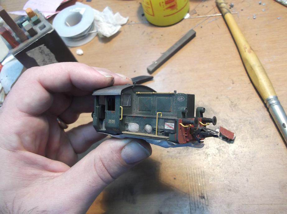

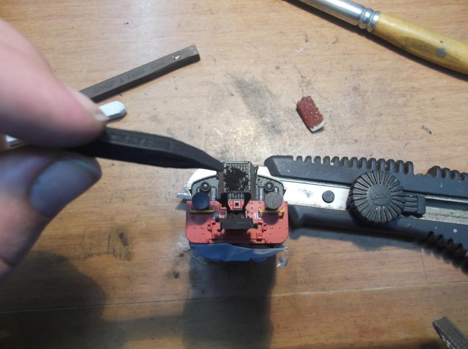

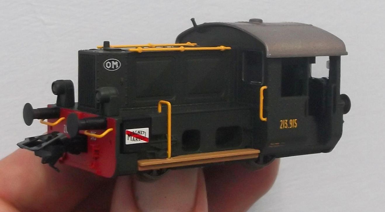

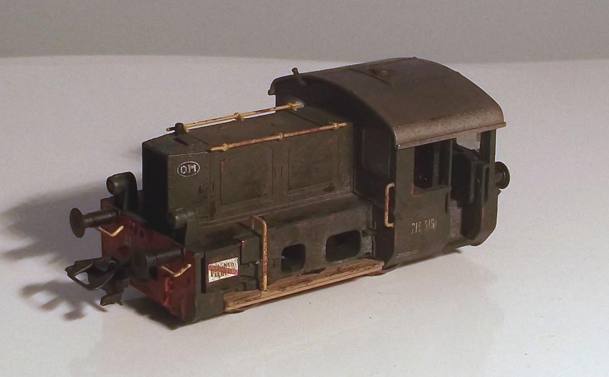

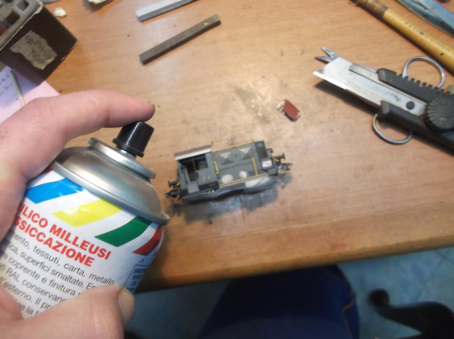

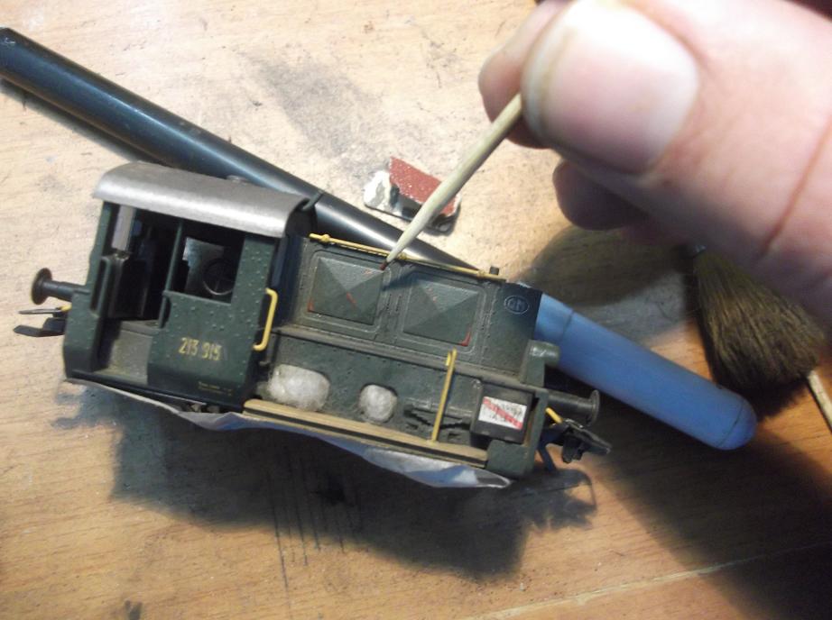

Ciao Francesco.Ti interessa il passo passo di questo Kof?
DSCF4761.JPG [ 93.33 KiB | Osservato 5603 volte ]
DSCF4784.JPG [ 97.17 KiB | Osservato 5603 volte ]
 Oggetto del messaggio: Re: Invecchiamento vapore 741
MessaggioInviato: giovedì 12 dicembre 2013, 15:55

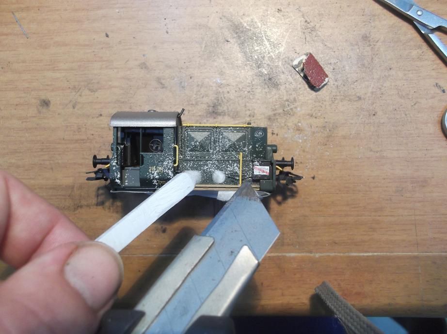

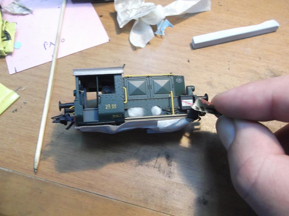

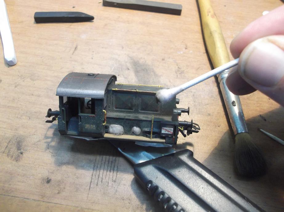

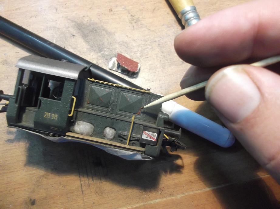

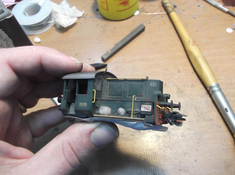

Eccolo :)
DSCF4768.JPG [ 147.97 KiB | Osservato 5600 volte ]
DSCF4769.JPG [ 166.45 KiB | Osservato 5600 volte ]
DSCF4770.JPG [ 148.64 KiB | Osservato 5600 volte ]
DSCF4772.JPG [ 149.05 KiB | Osservato 5600 volte ]
DSCF4773.JPG [ 156.09 KiB | Osservato 5600 volte ]
DSCF4774.JPG [ 156.54 KiB | Osservato 5600 volte ]
DSCF4775.JPG [ 157.2 KiB | Osservato 5600 volte ]
DSCF4776.JPG [ 146.59 KiB | Osservato 5600 volte ]
DSCF4777.JPG [ 160.73 KiB | Osservato 5600 volte ]

Povera Kof... in 4 foto è invecchiata 30 anni e non gli hanno più fatto manutenzione. Ma sei capace di fare l'inverso sulle persone???
GRAZIE!
OTTIMO!
Francesco
