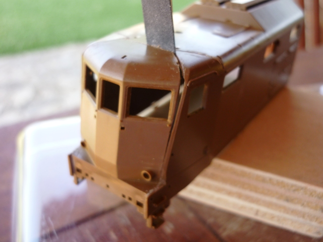

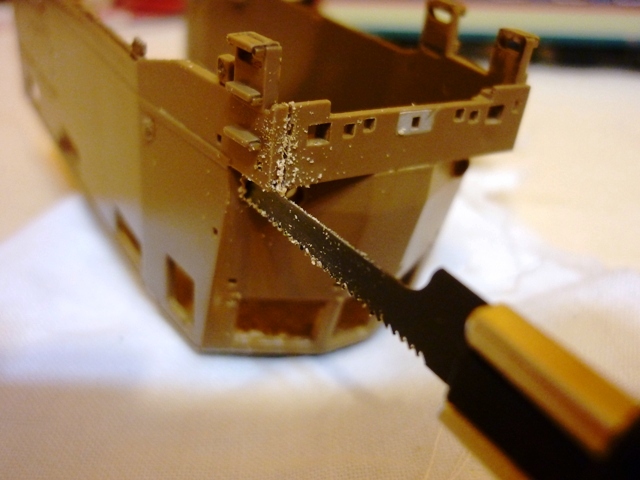

Passo passo della modifica alla cassa... :wink:

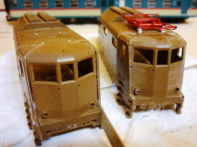

Si inizia il taglio col seghetto Trumpeter, tenendo la lama sempre parallela e attaccata al fianco della cabina dall'interno con un dito (cosi il taglio è più dritto....)
P1040379.JPG [ 173.95 KiB | Osservato 6919 volte ]
P1040376.JPG [ 134.27 KiB | Osservato 6919 volte ]

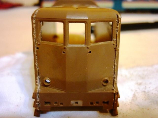

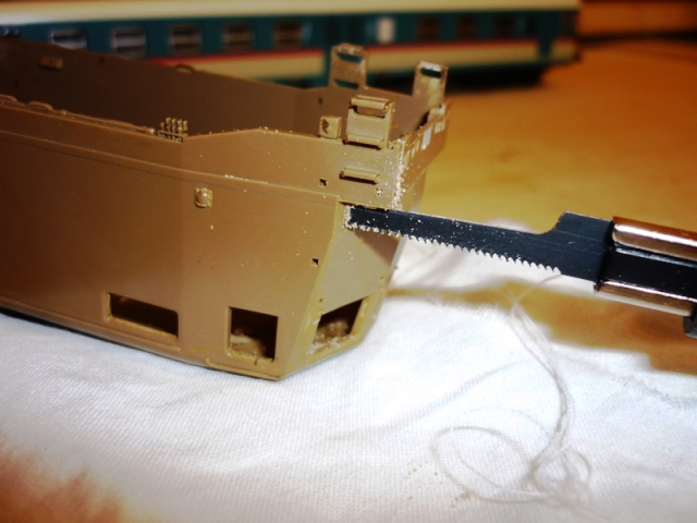

Fatti ambedue i tagli verticali, si ha una fisiologica crisi di sconforto e la tentazione di buttare via tutto, potrà mai venir fuori un 636 da questo rottame? :shock: :roll: :lol:
P1040383.JPG [ 144.4 KiB | Osservato 6919 volte ]

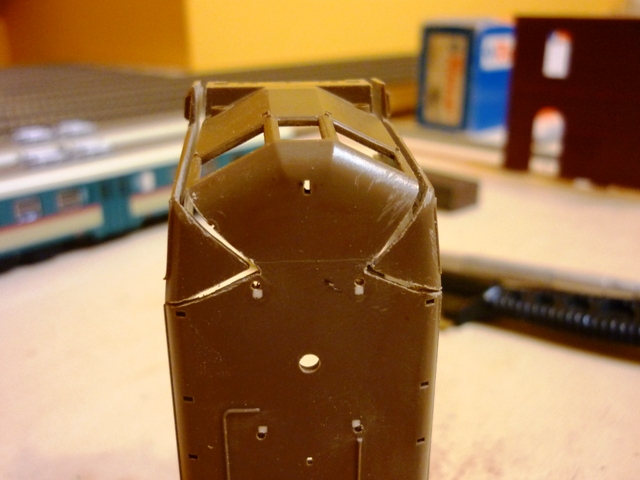

Quando ci si riprende, si tracciano le linee di taglio sul tetto...
P1040381.JPG [ 134.1 KiB | Osservato 6919 volte ]
Fatti anche i tagli sul tetto......
P1040385.JPG [ 136.32 KiB | Osservato 6919 volte ]
...si passa alla limatura dei fianchi, utilizzando una limetta metallica per le unghie, misurando continuamente e sovrapponendo spesso il pancone MdF per controllare quando fermarsi....
P1040384.JPG [ 173.42 KiB | Osservato 6919 volte ]

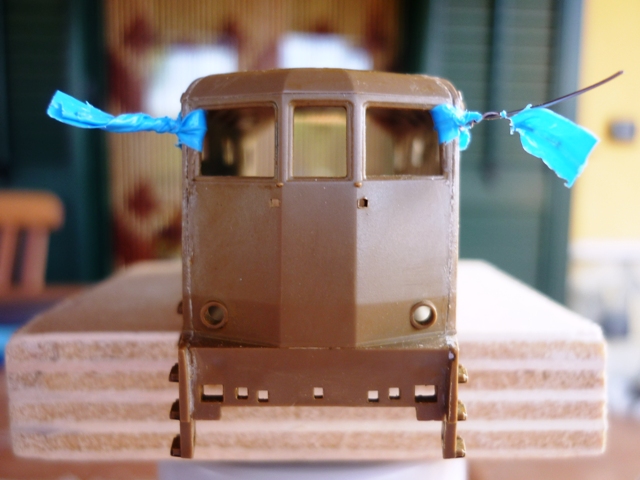

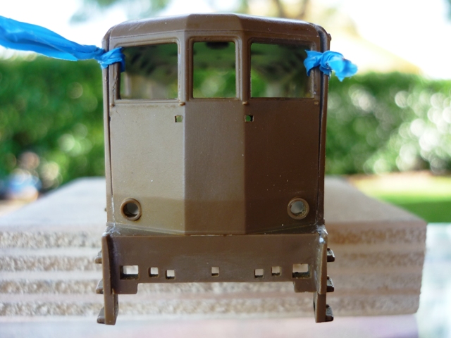

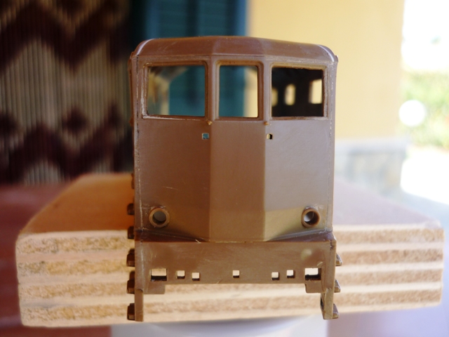

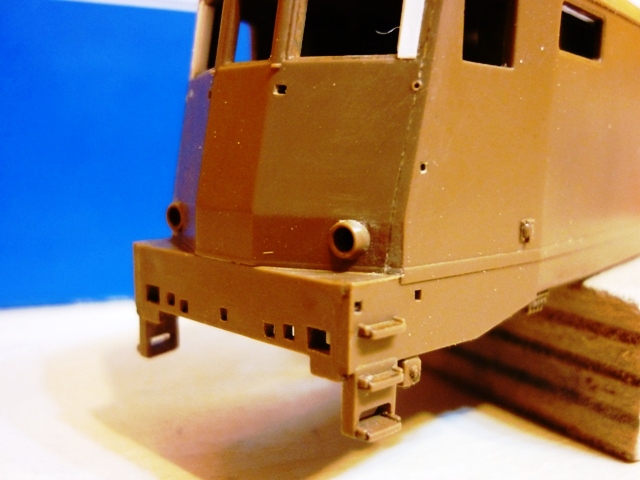

Dopo questa, ho incollato le due finacate al frontale (prima una, poi l'altra) fino all'altezza del fascione con i fari; ho usato colla per polistirene Faller, rinforzando quindi con cianacrilica Zap a Gap dall'interno dopo una decina di minuti che le parti erano tenute in pressione con le...dita! :shock:
In foto si apprezza già la diversa geometria del frontale, col pancone ora molto rientrato.
P1040387.JPG [ 168.54 KiB | Osservato 6806 volte ]

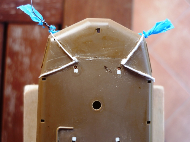

Passati i crampi alle mano, fermati sommariamente fianchi e frontali con il fil di ferro rivestito ad evitare che gli incollaggi cedano sotto i colpi del seghetto, ho fatto il taglio orizzontale sul tetto.
P1040392.JPG [ 185.79 KiB | Osservato 6806 volte ]

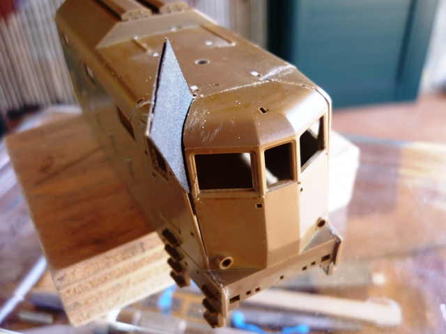

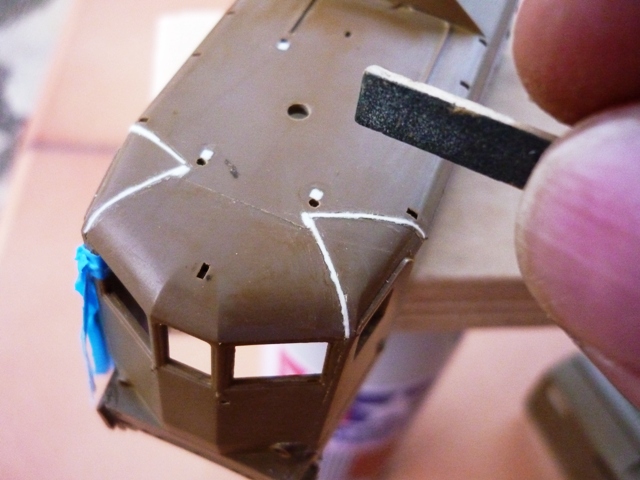

A questo punto si sgrossano le parti alte in modo da rendere coerenti con la nuova geometria il frontale e le fiancate delle cabine che si troveranno a contatto nel successivo incollaggio.
Ho utilizzato una striscia di carta vetrata di gradazione 320 piegata su se stessa, in modo da avere la grana su ambedue i lati; passandola alternativamente su e giù all'interno delle fessure e facendo una moderata pressione con le dita a "serrare", i punti di contatto prendono forme speculari, offrendo una maggiore superficie di presa per la colla. Arrivati ad un grado di precisione intorno al 95%, si finisce con una carta di gradazione più fine io ho utlizzato 1000 e 2000), fin quando il grado di registro è tale che non si riscontrino fessure apprezzabili fra le parti da incollare.
P1040395.JPG [ 180.39 KiB | Osservato 6806 volte ]

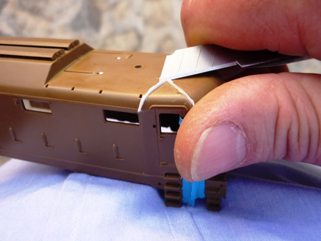

A questo punto, con lo stesso sistema, si "registra" l'ampiezza del taglio orizzontale, fermandosi quando premendo sul frontale verso l'interno i montanti esterni dei finestrini saranno sullo stesso piano dei montanti sulle fiancate..
P1040396.JPG [ 146.75 KiB | Osservato 6806 volte ]

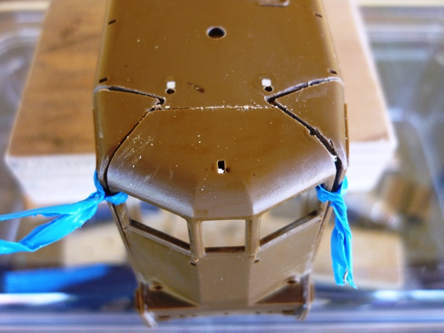

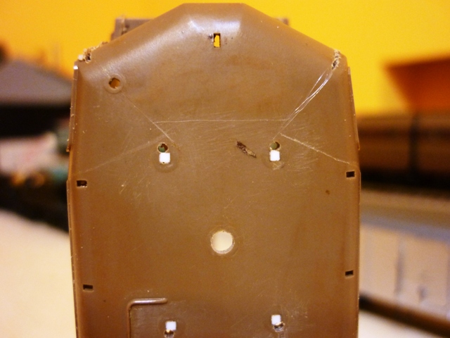

... e si può quindi passare all'incollaggio definitivo delle fiancate, aiutandosi col solito fil di ferro dei sacchetti per il gelo (una fiancata per volta, con colla Faller e dopo una decina di minuti il cianacrilato), e del taglio orizzontale sul tetto...
Stavolta, purtroppo, la colla ha sporcato anche un pò all'esterno delle giunture e il risultato non è "pulito" come sulla prima semicassa... :twisted:
P1040398.JPG [ 169.75 KiB | Osservato 6806 volte ]
Questo dunque è il frutto del duro.... lavoro domenicale. Adesso sarà necessario chiudere le fessure diagonali sul tetto (come in teatro, la seconda viene sempre peggio della prima e stavolta le fessure sono venute troppo ampie per essere tappate utilizzando nuovamente il sistema dellla colata di epossidica bicomponente dall'interno, dunque dovrò trovare un altro sistema... :roll:

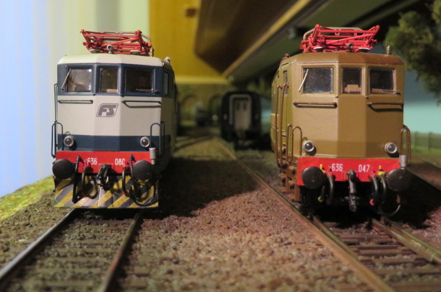

Anch’ io tempo fa, ispirato dai lavori già effettuati da altri, avevo corretto i musi di due 636 Roco. Tra le altre cose mi ero accorto che l’ operazione di “taglia e incolla” riduce eccessivamente lo spessore dei due montanti laterali dei finestrini frontali, interessati appunto dal taglio. Questo conferisce un aspetto strano al muso, che seppur corretto in larghezza, sembra troppo “finestrato” nella parte alta. Pertanto, in seguito a misure fatte da foto e confronto con i musi del 424 Lima ( secondo me corretti), ho deciso di ispessire i montanti laterali con plasticard da 0,55 mm riducendo di altrettanto la larghezza dei finestrini frontali.
Lucio

Ciao Lucio, hai assolutamente ragione, i finestrini sono già larghi di "suo" e con la modifica delle casse appaiono ancora più problematici.
La tua analisi è quindi corretta, sia per quanto riguarda il riferimento al muso del 424 Limarossi che alle dimensioni dell'ispessimento necessario.
Ho già fatto la modifica su una semicassa, sovrapponendo al plasticard un'altra strisciolina di spessore 0,20 mm leggermente scalata, per simulare anche sui montanti modificati quella specie di cornicetta incassata che contorna i vetri.
Le foto... al primo step utile! :wink:
Mario

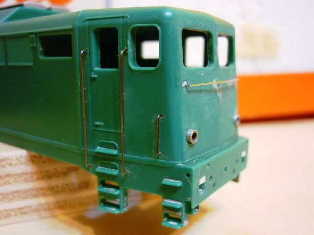

Per i mancorrenti... non ci penso neppure di lasciare gli originali, non sono un contachiodi, di più.... :lol:
I mancorrenti di Claudio e Daniele cui ti riferisci sono molto fini e la differenza con quelli originali è abissale.
Purtuttavia io non amo i mancorrenti in fotoincisione e li faccio da me utilizzando le ultime due corde della chitarra (diametro 0,3 mm il MI cantino e 0,4 mm l'altra) perchè vengano a tutto tondo come madre natura ferroviaria vuole.
Penso quindi che per il modello sfrutterò l'idea pubblicata anni fa su I Treni Oggi, in pratica si infilano i mancorrenti originali al loro posto e si incollano le spine da dietro, poi si tagliano via lasciando in opera solo la riproduzione del supporto di base, si fora quest'ultimo con punta da 0,3 o 0,4 mm. (a seconda del diverso diametro del mancorrente da piazzare) e quindi si applica all'interno dei fori il nuovo mancorrente in acciaio, fissandolo con una punta di ciano dall'interno.
Ti assicuro che mancorrenti così fatti, tondi e fini, cambiano veramente l'aspetto del modello, allego la foto di un 646 navetta "workinprogress" i cui fori originari sono stati ridotti incollando all'interno un pezzettino di tubo di polistirene da 1 mm di diametro stirato a caldo perchè si assottigliasse prendendo la forma ad imbuto... :wink:

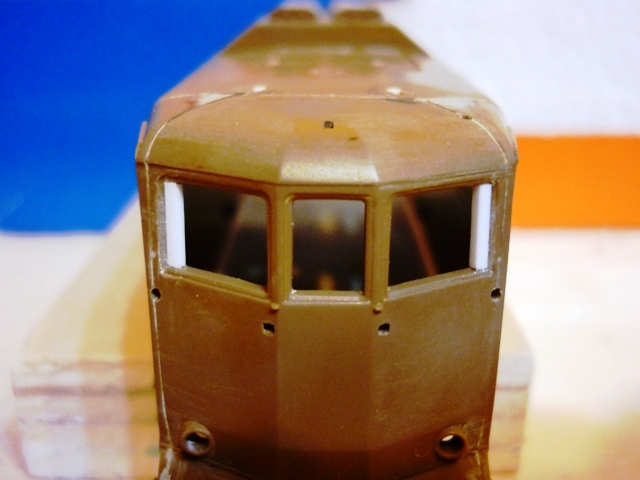

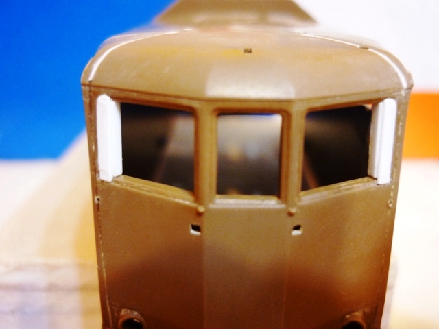

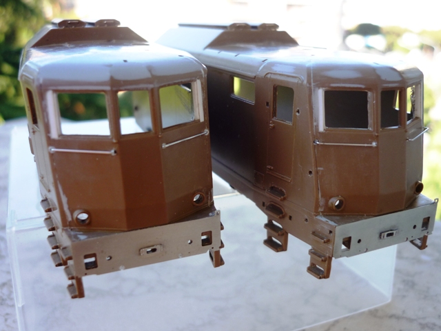

Dopo un pò di silenzio (da crisi di rigetto... :shock: ) provo a postare gli ultimi avanzamenti...
Innanzi tutto i finestrini frontali, così grandi non si potevano proprio guardare, allora li ho ristretti con due piccoli profilati di plasticard.....
P1040415.JPG [ 130.45 KiB | Osservato 6410 volte ]
sui quali ho incollato una strisciolina da 0,2 mm di spessore, un pò più stretta in modo da simulare anche lato montante la cornicetta rientrata....
P1040413.JPG [ 124.64 KiB | Osservato 6410 volte ]
... però restava ancora qualcosa che non mi convinceva e, mentre ci riflettevo, ho rasato intanto i laterali bassi delle fiancate, portandoli a filo del pancone.
P1040421.JPG [ 138.13 KiB | Osservato 6410 volte ]
Poi ho incollato i panconi Mdf (sui quali avevo preventivamente saldato l'alloggiamento del gancio) con epossidica 5 minuti, chiuso con platicard i buchi originali dei mancorrenti, sugli stessi ne sono stati fatti altri da 0,3 mm dentro quali ho installato i nuovi mancorrenti in acciaio fatti col MI cantino (quelli della foto sono semplicemente infilati nelle sedi, quindi la distanza dalla cassa è ancora da regolare, l'effetto comunque mi sembra già notevolmente migliore rispetto a quelli originali o a quelli aftermarket in fotoincisione...); trovato anche cosa non mi convinceva, l'aggetto sui finestrini, rasato anche quello, ora il frontale non ha più quella specie di pensilina che si nota sulla foto P1040413...
In foto si vedono anche le nuove maniglie di sollevamento degli sfogatoi sull'imperiale (alcune di quelle originali erano rotte, quindi per omogeneità le ho rifatte tutte in bronzo fosforoso da 0,2 mm :idea: )
P1040428.JPG [ 170.82 KiB | Osservato 6410 volte ]
Adesso non resta che spruzzare ad aerografo le casse con una mano di colore grigio chiaro per far risaltare le imperfezioni e procedere con l'ultima stuccatura. Intanto ho ristretto con lima e carta vetrata uno dei due semitelai; ecco il confronto con l'altro ancora nelle dimensioni originali...
P1040416.JPG [ 104.37 KiB | Osservato 6410 volte ]

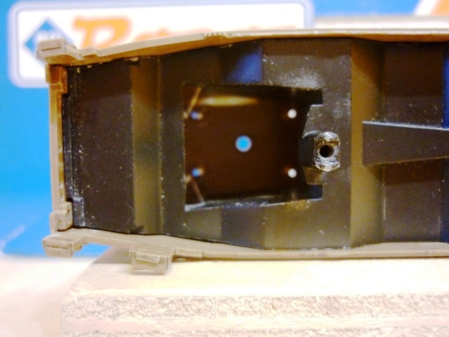

... e la relativa prova di montaggio all'interno della cassa modificata.
P1040418.JPG [ 155.01 KiB | Osservato 6410 volte ]
