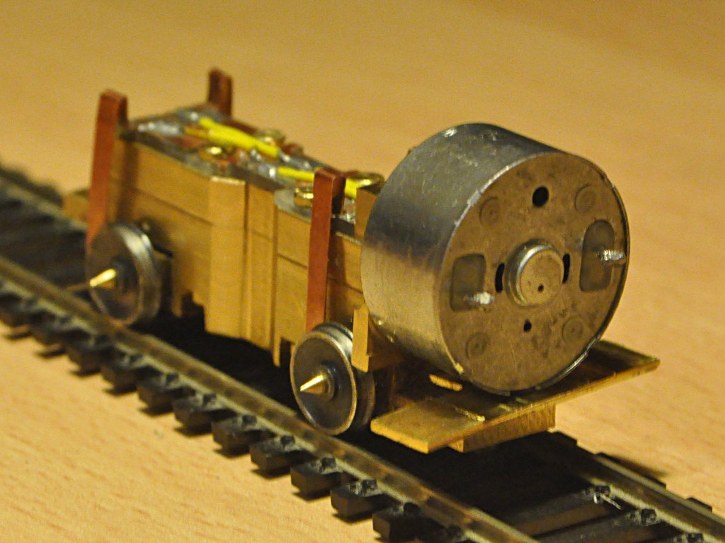

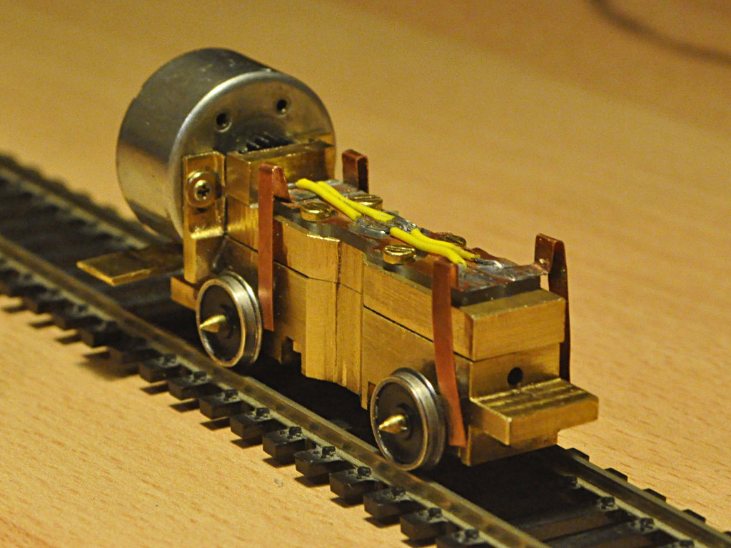

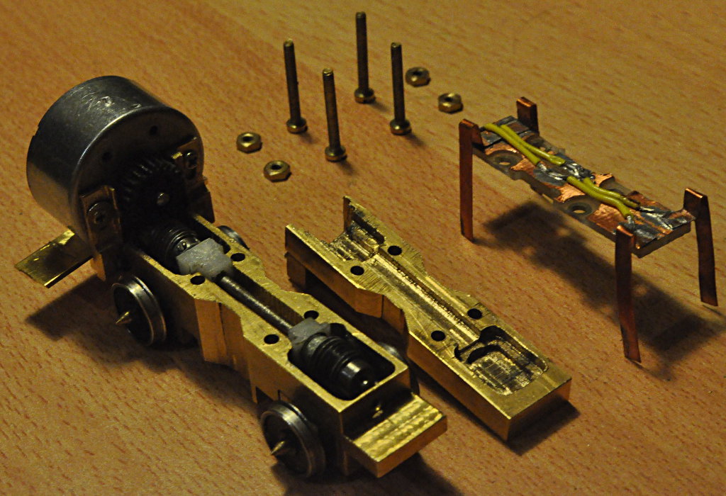

Ciao a tutti, rieccomi qua per un aggiornamento. Eravamo rimasti che mi dovevano arrivare altre ruote dentate, ed infatti sono arrivate. Per la precisione avevo acquistato ruote da 18, 21 e 23 denti, nonché altre viti senza fine.
Dato il problema della insufficiente velocità massima, sono stato costretto ad allungare il rapporto finale di trasmissione. Scartata l'ipotesi di sostituire la coppia vite senza fine-pignone, che mi avrebbe obbligato a rifare praticamente tutto, ho provatoa sostituire la ruota calettata sul motore.
Alla fine delle prove, mi sono orientato sulla ruota più grande e questo mi ha obbligato ad aprire il tappo superiore per motivi di ingombro. Alla fine dei conti, questo mi facilita la periodica lubrificazione delle ruote, quindi "tutto il male non viene per scuocere"...
In più, ho aggiunto le prese di corrente, costruite con un nastro di rame di spessore imprecisato e provenienza altrettanto dubbia... Il risultato è quello che vedete nelle foto.
Ah, ho pure aggiunto una lastra di appoggio, per inserire il carrello nel suo modello di destinazione, che vi posterò nel prossimo appuntamento. Nel frattempo, buon anticiclone a tutti!
Saluti estivi
Marco

Marco, vedo con grande piacere che hai rimesso "le mani in pasta", e hai fatto un ottimo lavoro, soprattutto, ed è quello che apprezzo maggiormente, "totally (o quasi) home made" :wink: .
Magari come suggerimento alleggerirei quelle fettuccione prendicorrente :wink: mettendoci un filino in bronzo fosforoso o rame-berillio che alleggerirebbe senz'altro l'attrito, acconciato in modo che le ruote non se lo portino via visto il consistente "sbraccio".
Ma dove lo hai messo il carrello motore?
Tienici aggiornati!
Grazie, troppobbuono, troppobbuono... sì, tranne le ruote e l'ingranaggeria, è tutto costruito da me. Devo dire che la fresatrice è stata un ottimo investimento, meglio di cento modelli!
Non so dove rinvenire il bronzo forforoso, sai darmi qualchedritta?
