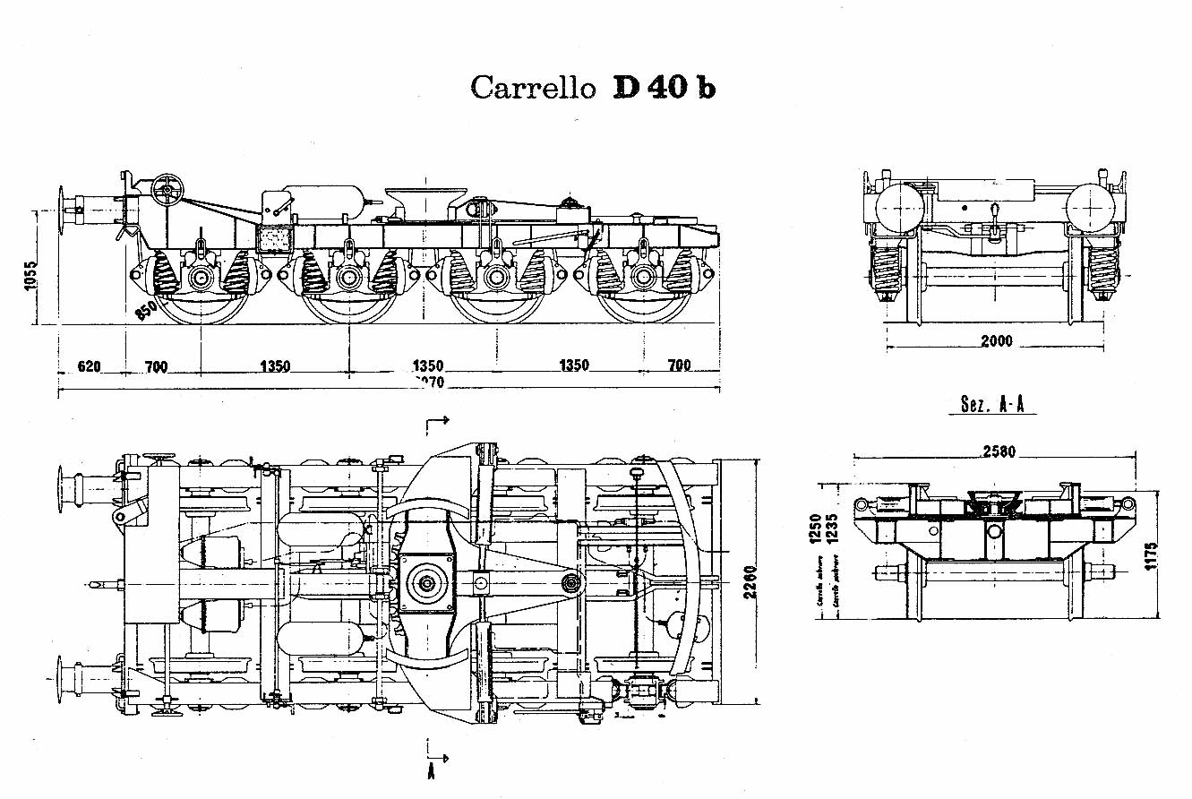

Questo lo chiamano D-40-B
D-40-b.jpg [ 152.28 KiB | Osservato 1054 volte ]
Spero possa esservi utile,
Massimo

grazie, il D40 è la versione succesiva mi sa, anche perchè equipaggia i carri più moderni e se non erro mi pare di riconoscere una struttura di Pvz 1942 con sotto due D40.
