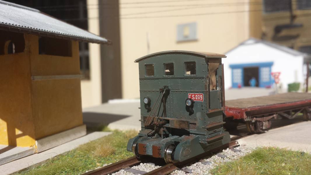

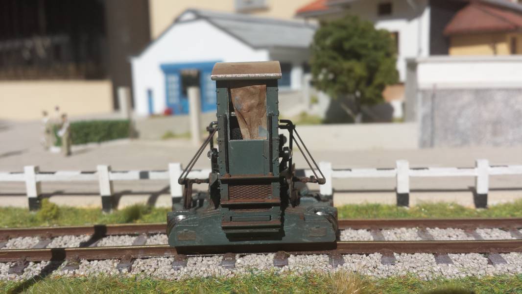

licio ha scritto:
mah ... non ricordo di preciso ma lima e lima alla fine c'e' stato ! dovrebbe essere un omino 1/100 che poi ho ridipinto alla fine della cura dimagrante ! comunque si vede veramente pochissimo.
anch'io ho provato a rifare le tendine con carta, tela, plastica sottile ma non ho realizzato nulla che mi appagasse e ho rinunciato.
Queste tendine sono solo una prova, per le altre vedrò di fare qualcosa di meglio, comunque qualsiasi cosa è meglio di quelle originali.

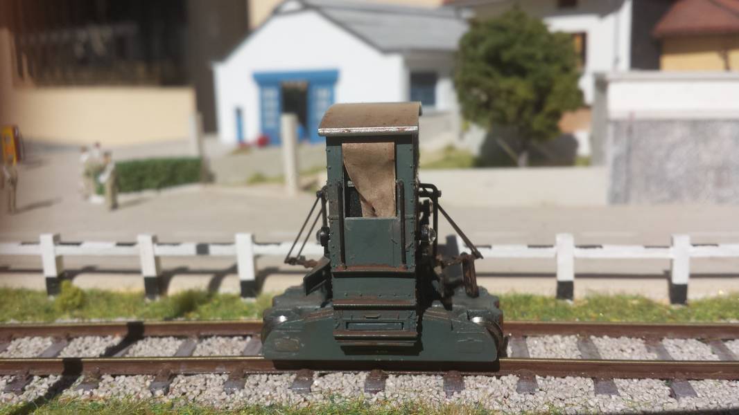

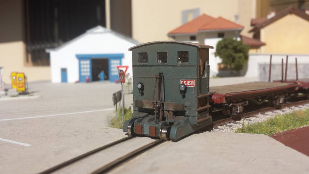

Come promesso ecco altre foto alla luce del sole.

bella, le tende sono in .. ?

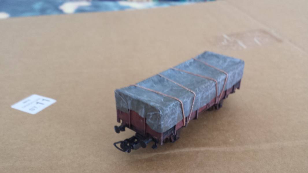

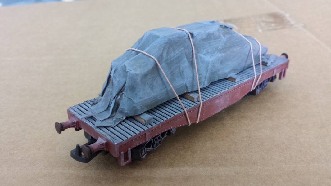

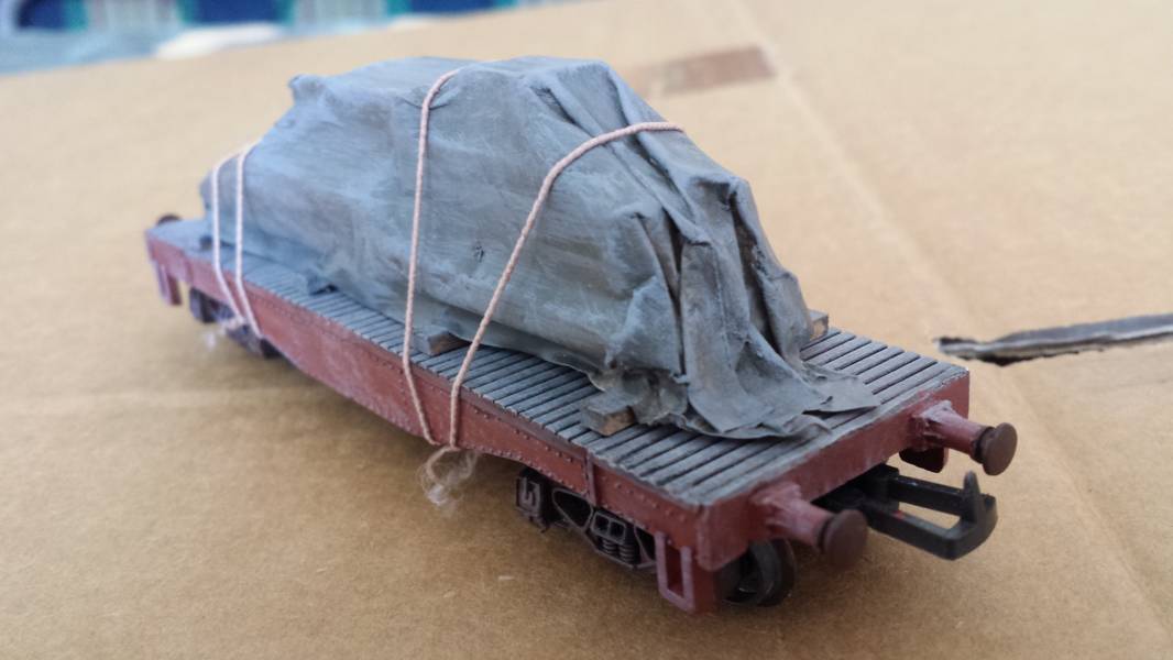

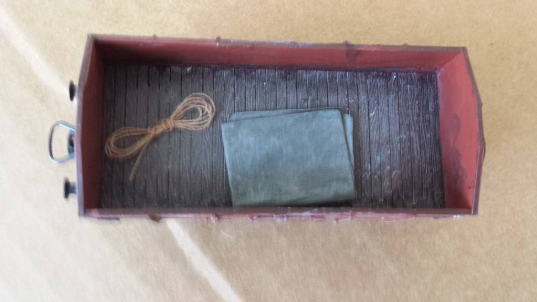

Grazie Licio, le tende sono in semplice carta verniciata e spiegazzata, ho utilizzato questo materiale anche per creare i teloni di copertura dei carri in quanto quelli fatti precedentemente in tessuto erano troppo spessi, l'ideale è utilizzare quei sacchetti per alimenti di colore marrone, stroppicciarli dare una passata di colla vinilica diluita in entrambi i lati e poi verniciarli ed invecchiarli, ora sto perfezionando un sistema per realizzarli al P.C. con la scritta FS e la numerazione e poi applicare le corde di fissaggio dei teloni ai carri come al vero.

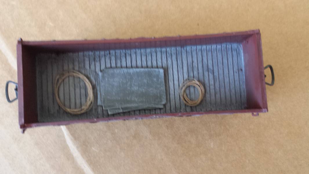

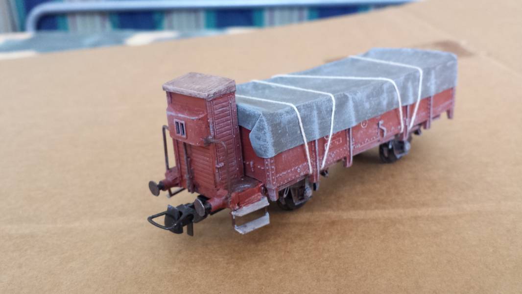

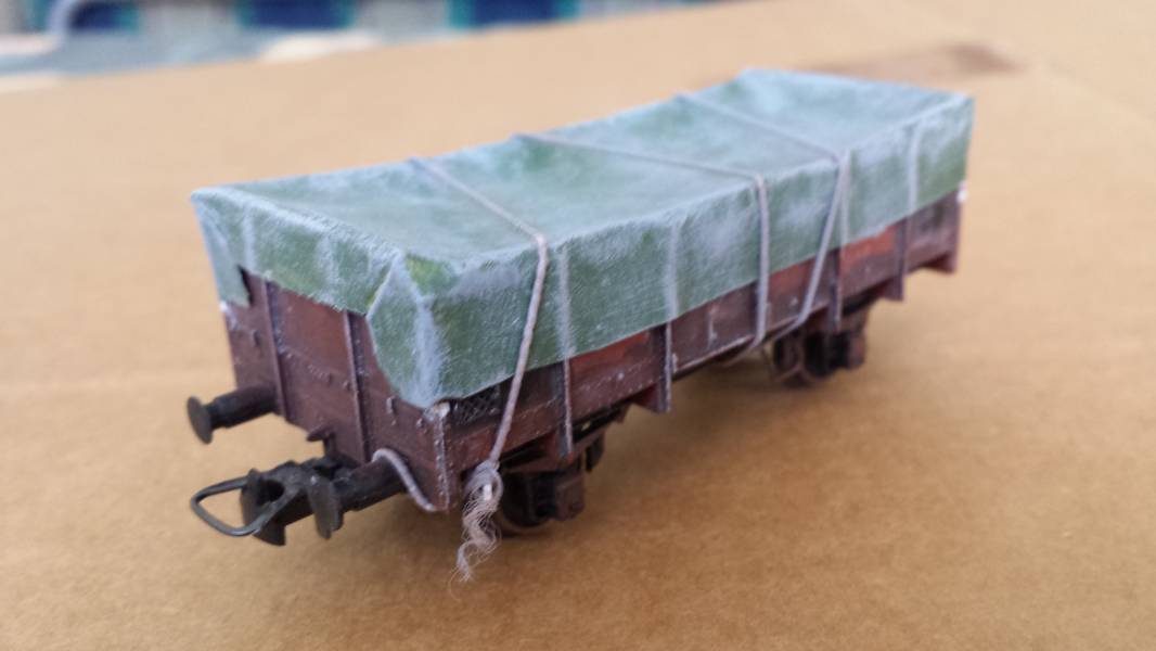

Posteresti un paio di foto dei teloni per favore?

@ Ivan Vatteroni

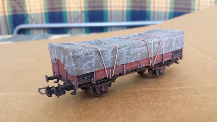

Ecco le immagini, tieni presente che i teloni devono ancora essere perfezionati con l'aggiunta delle corde di fissaggio, inoltre sto pensando di farli al P.C. in modo da realizzarli con le scritte di identificazione.

Mi piacciono, rendono bene l'idea dell'usura!
grazie, ovviamente possono essere perfezionati e migliorati a piacimento, ora mi sto occupando dei due automotori poi mi dedicherò ai teloni.

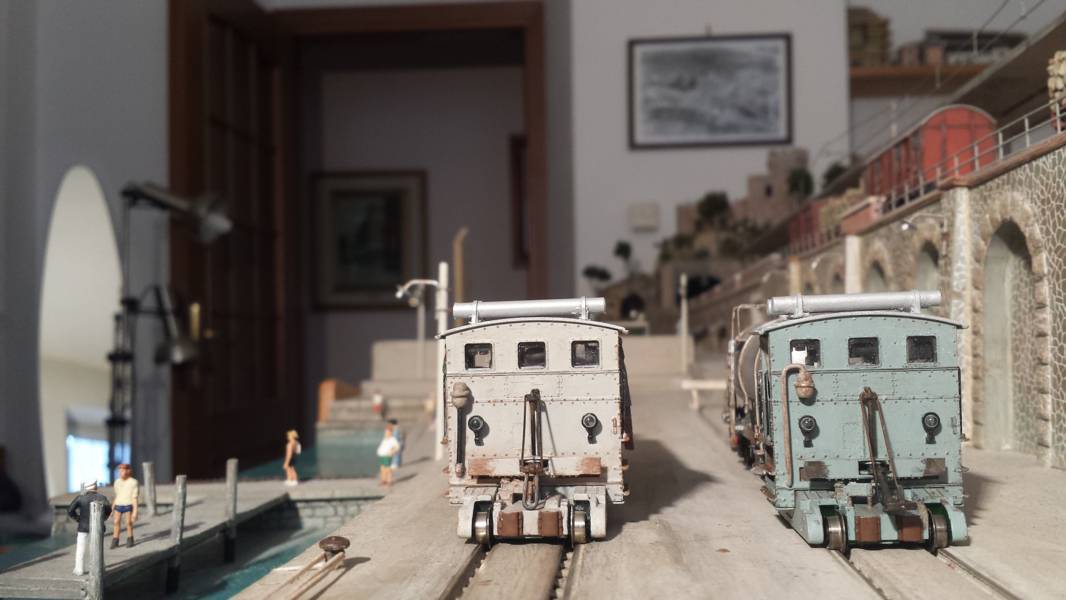

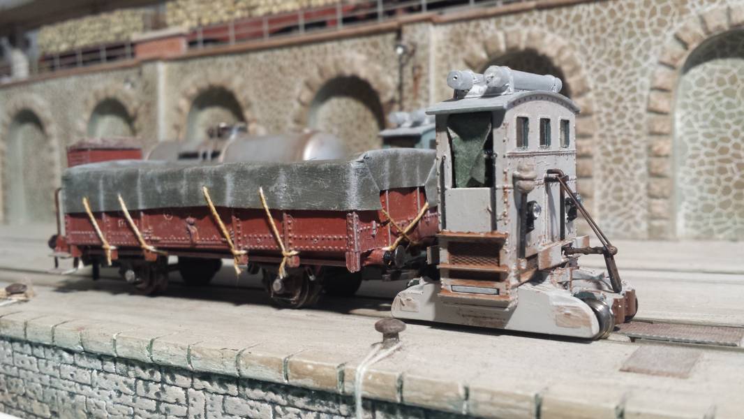

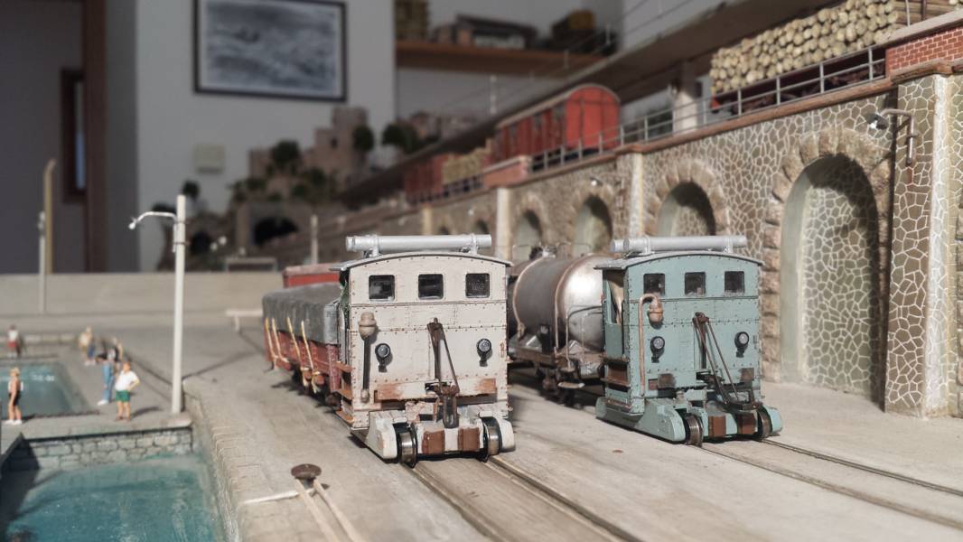

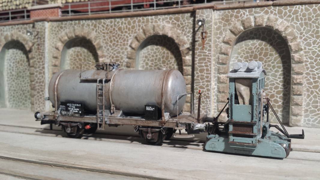

I lavori procedono, mancano le targhe di identificazione, i serbatoi sono solo presentati e vanno ancora ritoccati, invecchiati e corredati dai tubi, ci sono ritocchi di colore da apportare un po' dovunque e vorrei realizzare le condotte dei freni posizionate sopra i panconi.
Purtroppo le foto sono state scattate con l'ausilio di luce artificiale e non rendono appieno.

E questo raccordo portuale "donde" spunta fuori?

Si trova sul plastico di Borgo Ligure, che tra l'altro è stato pubblicato su TT nr. 251 252 aprile e maggio 2011. lo puoi trovare anche su questo forum alla sezione Plastici & Diorami a pag 7.
