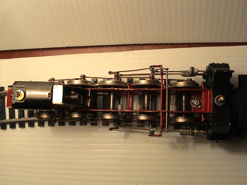

Credo che i spostamenti radiali per tre assi motore non e necessario prevedere. Lascia qualche millimetro di gioco ed e fatta!
Come vedi dalla foto, si tratta di un telaio della 480, con 5 assi. Raggio di curvatura minimo previsto 600mm.
Velimir
